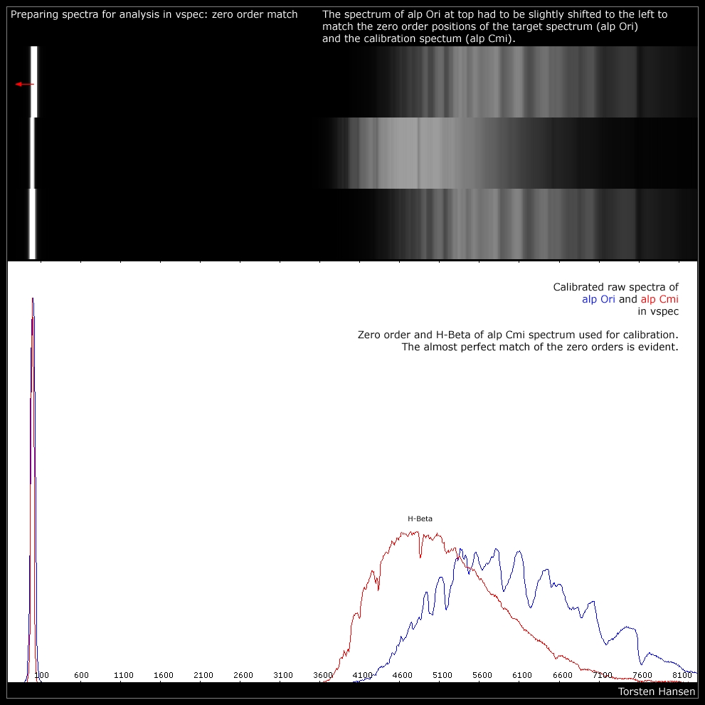

Ich habe das mal für ein englischsprachiges Forum in einem Bild zusammengefasst. Man sieht in den beiden unteren Rohspektren, dass die 0-ten Ordnungen jeweils genau übereinanderliegen. Dazu musste das Zielspektrum entsprechend verschoben werden (roter Pfeil; diese Prozedur erledige ich mit fitswork).
Originalgröße: http://www.aau.telebus.de/Ver_7/user/Torsten_Hansen/Spektren5/20100323alporicalibrationinvspecw.jpg
Link zur Grafik: http://www.aau.telebus.de/Ver_7/user/Torsten_Hansen/Spektren5/20100323alporicalibrationinvspecw.jpg
Jetzt wirst du evtl. fragen, warum dieser Aufwand?
Sterne, wie im Bildbeispiel, die keine schön sichtbaren H-Linien zeigen, lassen sich einfach nicht sinnvoll wellenlängenkalibrieren!
Im Falle der Nova tritt dieses Problem natürlich nicht auf; da kann man getrost die H-Linien im Blauen, die H-Beta-Emission und die H-ALpha-Emission benutzen.
