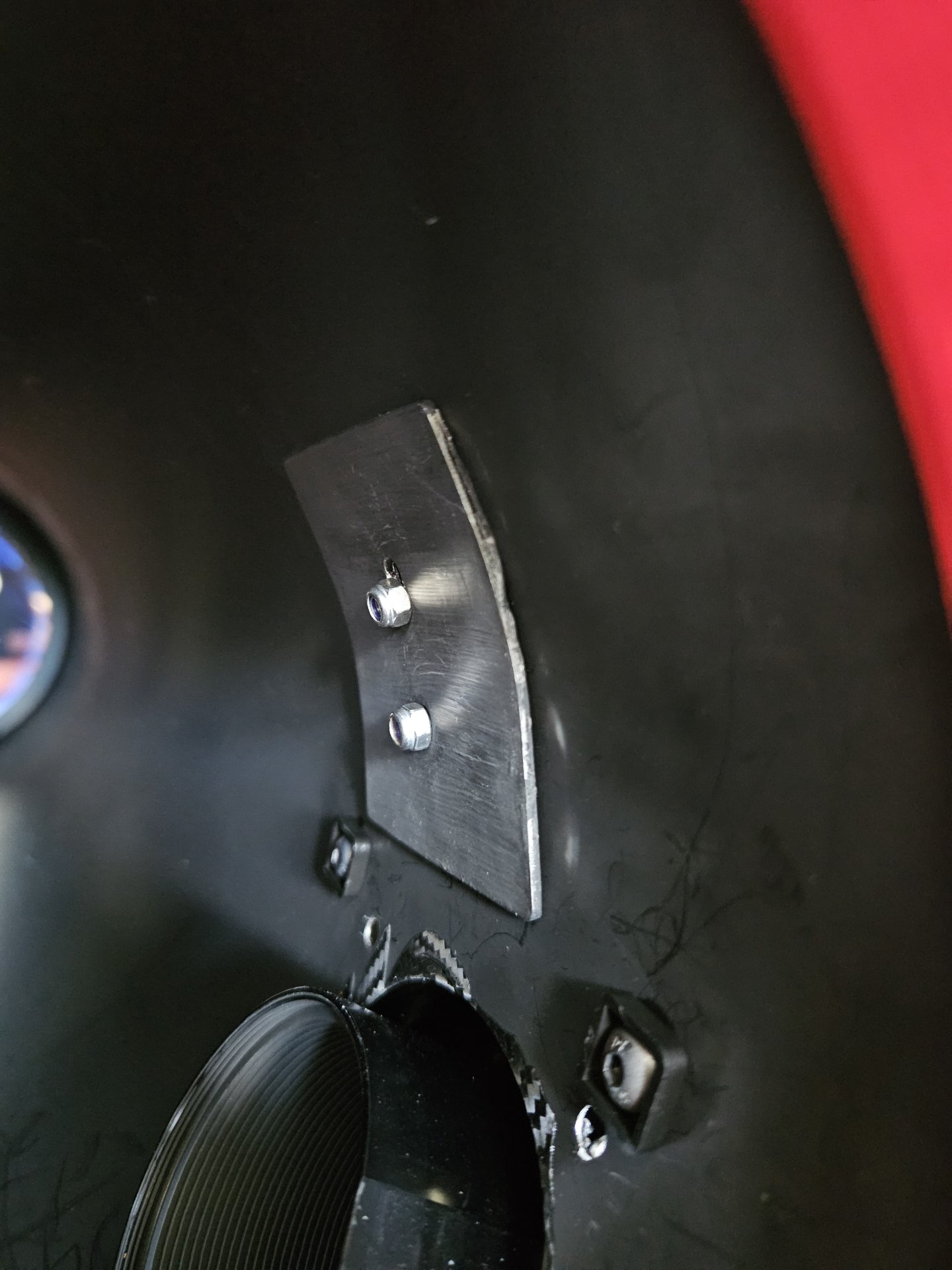

bin gerade dabei einen zweiten Sucherschuh an meinen 8"-Selbstbau-Newton zu befestigen und stelle mir die Frage:
Reicht es aus, den Schuh mit zwei Schrauben, Muttern und Unterlegscheiben durch zwei Tubus-Löcher zu befestigen, oder brauche ich innen noch eine Verstärkungsplatte, die vor Verzerrung schützt? Etwa so:
Daran hängt nur ein Guiding-Rohr mit ASI 120 mini. Ohne das "Innenleben" wäre es eleganter, zumal so ein gebogenes Blech im richtigen Radius nicht so einfach zu machen ist, wie man auf dem Foto sieht.
VG Stefan

keine gute Idee wenn du diese Teile nicht matt schwarz lackierst.
Ja, die werden noch lackiert!
Trotzdem stellt sich mir die Frage, ob für mein Guidingrohr nicht zwei Scheiben und zwei Muttern ausreichend wären. Wie man auf dem Bild sieht, ist die handwerkliche Ausführung des Edelstahlbleches nicht so doll. Ich habe aber keine Bezugsquelle für die Dinger gefunden, also DIY.
VG Stefan
