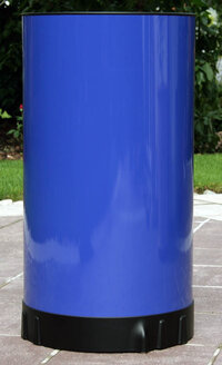

ich habe soeben mein erstes Selbstbauprojekt für mein LX200ACF fertiggestellt:
Eine beheizbare (10 W) Taukappe mit einem Durchmesser von 350mm und einer Länge von 660mm - dabei wiegt sie gerade einmal 1420 gr.
Der Ring wurde aus Ureol gefräst, das eine Dichte von nur 0,7gr/cm^3 hat; der Tubus besteht aus 0,3mm PCV-Material, dass innen mit selbstklebendem Vlies ausgekleidet ist. Aussen habe ich dann noch eine blaue Klebefolie aufgeklebt.
Gruss
Sebastian

Hallo Sebastian,
Kompliment :super:
Harrie

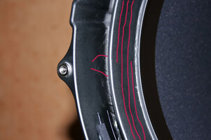

sauber gefertigt! toll gemacht! Wie oder wo hast du den Heizdraht eingearbeitet? Wo ist das Kabel was die Heizung mit Strom versorgt?
Viele Grüße,
Christian.
Hallo Christian,
vielen Dank für Dein Lob.
Teleskopseitig besteht die Taukappe aus zwei Ringen - der eine umfasst den Tubus des Teleskops und dient zur Befestigung der Taukappe, der andere taucht innen bis kurz vor die Schmidtplatte; auf ihm habe ich drei Windungen Heizdraht aufgeklebt und dann mit Spachtel bedeckt. Die beiden Enden des Drahtes wurden dann nach aussen zu der DC-Buchse geführt und verlötet.
Gruss
Sebastian
