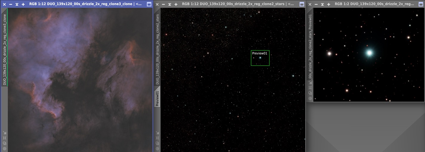

Jetzt Sterne entfernen mit StarXterminator.

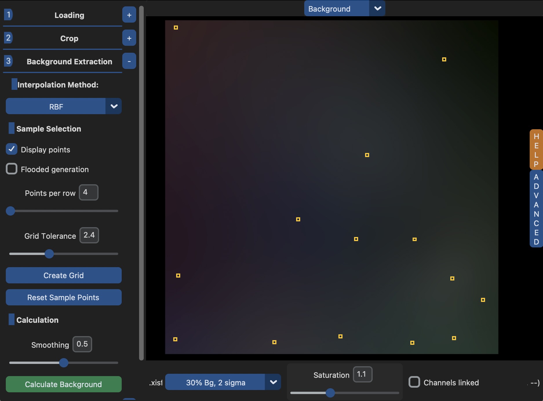

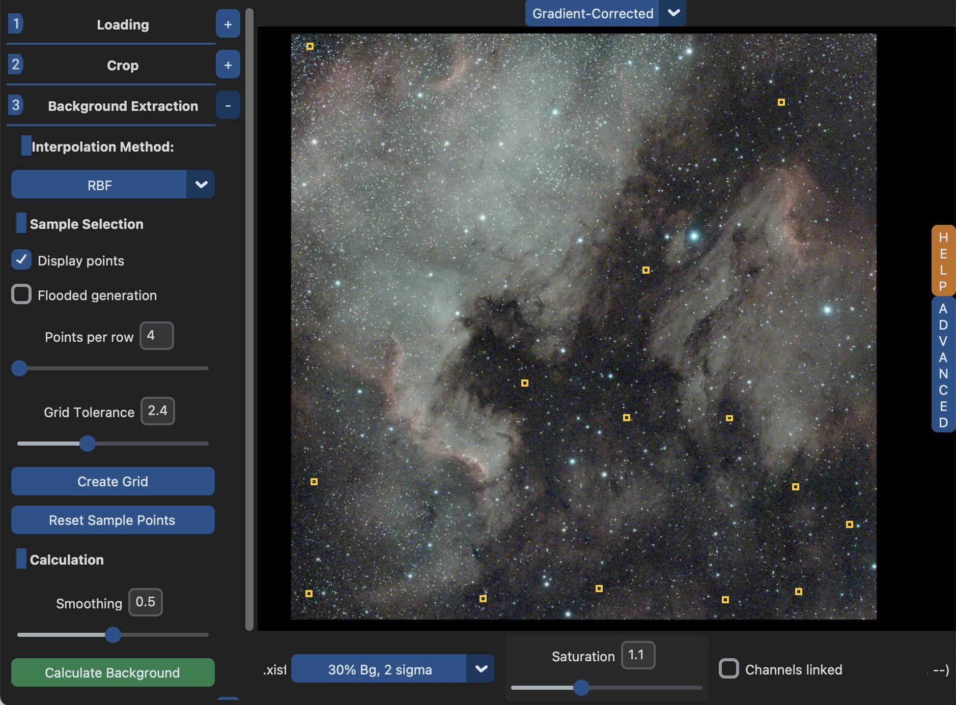

Sternloses Bild in GraXpert laden und soweit möglich ein paar Punkte gleicher Farbe suchen.
Jetzt nur den Background speichern.
Weiter in Pixinsight. Hier in Pixelmath den Background abziehen und den Median wieder hinzuaddieren.
Dadurch bleibt die Helligkeit des Bildes unverändert.

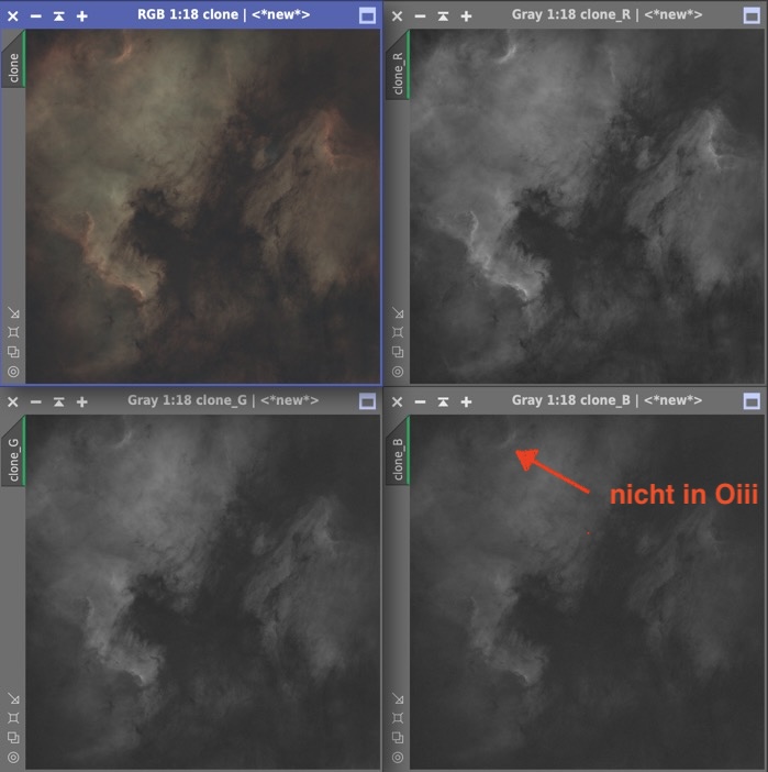

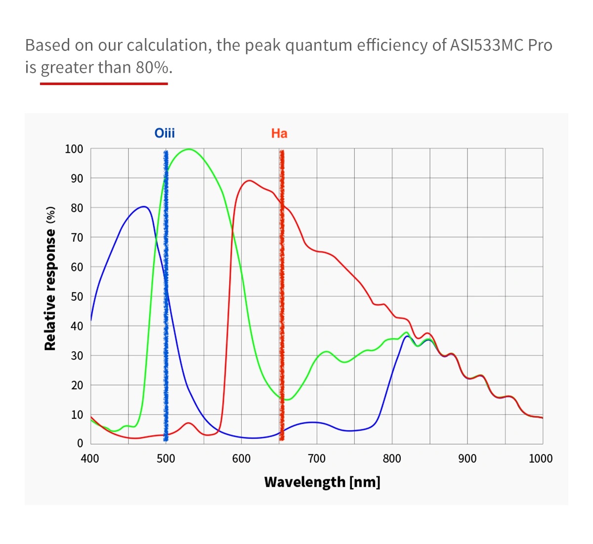

eine Analyse zeigt, dass im Kanal B Anteile von Ha enthalten sind und der Blau-Kanal schwach ist.
Ursache ist die BayerMatrix von ASI533MC, wo Grün und Blau auch bei Ha empfindlich sind
Wir berechnen uns einen neuen Blau-Kanal aus GGB und korrigieren das Übersprechen dem entsprechendem Abzug von Ha (bei dem Sensor ca. 20% R)

Ein Blinken der Blau Kanäle alt/neu zeigt, dass wir jetzt wesentlich exakter Oiii abbilden und auch die Ionisationsfront der Cygnus Wall blinkt.

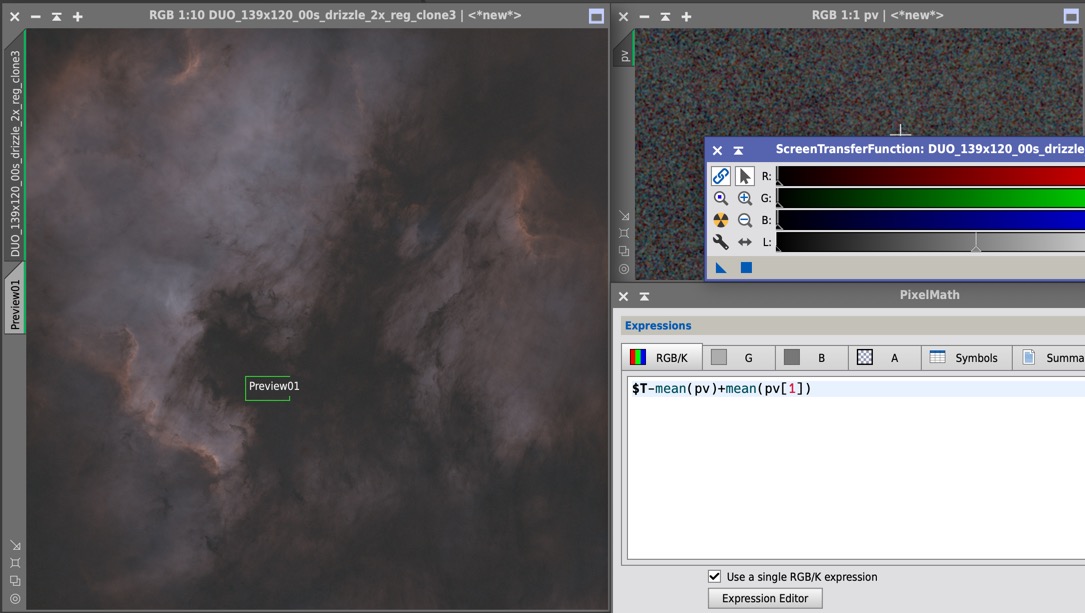

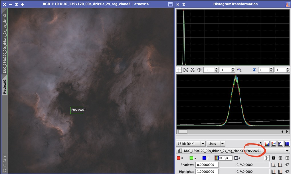

jetzt ziehen wir uns im Bereich der Dunkelnebel eine Preview und verwenden diese als Referenz für einen neutralen Hintergrund.
Wir sind jetzt sozusagen bei "Additiv + Scaling"
Code:
$T-mean(pv)+mean(pv[1])

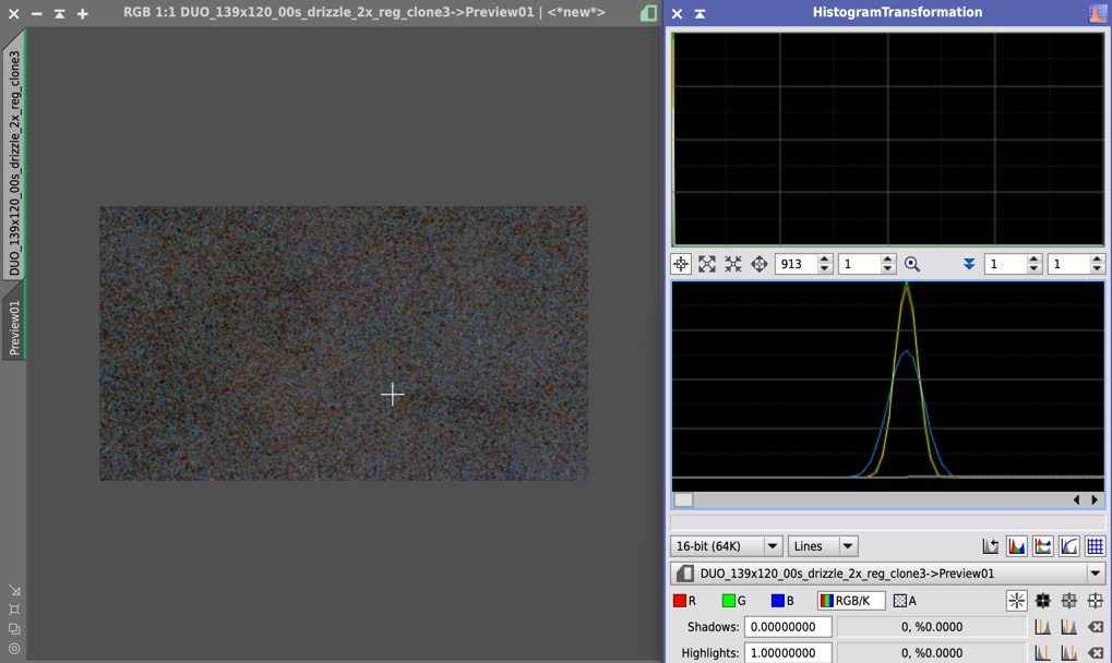

Durch die Verdopplung des Blau-Kanals ist auch das Rauschen von B verstärkt worden.
Das sehen wir in der oberen Preview im Histogramm.
Rot/Grün liegen perfekt übereinander. Aber Blau hat die doppelte Standardabweichung (SNR=sigma/median).
Dieses Ungleichgewicht sollte am besten hier bereinigt werden, da ungleichmäßiges Farbrauschen als Farbstich wahrgenommen wird.
Kopie des Bildes ziehen -> Clone.
Mit NoiseXTerminator 0.4 den Clone entrauschen und den Blau-Kanal in unser Bild kopieren.
jetzt passen die Kanäle.

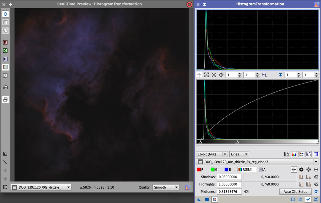

Jetzt das noch lineare Bild strecken (es reicht HistogramTranformation)

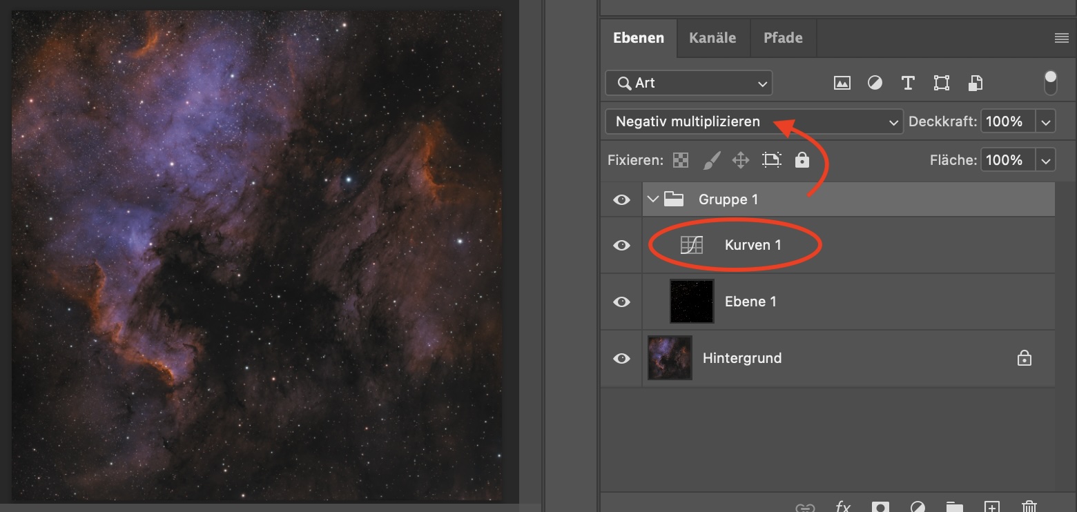

und die Sterne von oben bearbeiten und wieder einfügen (Photoshop Ebene negativ Multiplizieren)
Das Ergebnis habe ich hier hochgeladen

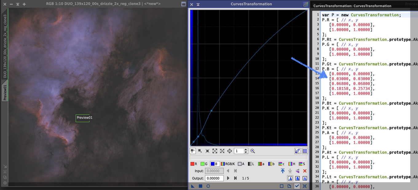

vor dem Strecken habe ich noch leicht den Blau Kanal nach Bedarf angehoben.
Dabei Hilfspunkte unterhalb des Median-Peaks setzen, damit wirklich nur der Signal-Anteil von Oiii angehoben wird.
Es ist sinnvoll, diese Hilfspunkte manuell zu setzen und im Editor exakt zu korrigieren auf x=y !!
Dadurch werden Farbfehler im Hintergrund vermieden.
Beachte: R und G sind hier weiterhin linear.
anschließend das Bild stecken in das Nichtllineare:
Einfach STF deaktivieren und in der Preview mit den HT Slidern arbeiten.
ich habe das noch recht dunkle Bild als 16 Bit Tiff gespeichert und die finale Helligkeit / Farbe in Photoshop ACR angepasst.

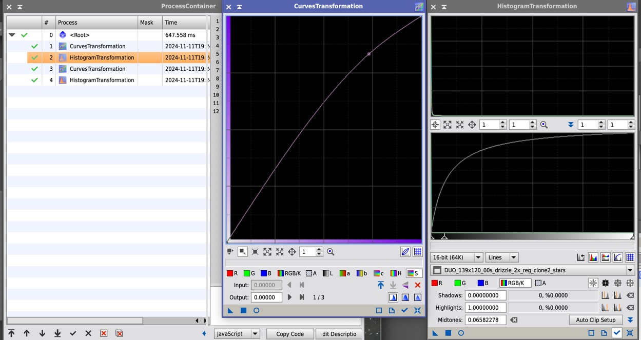

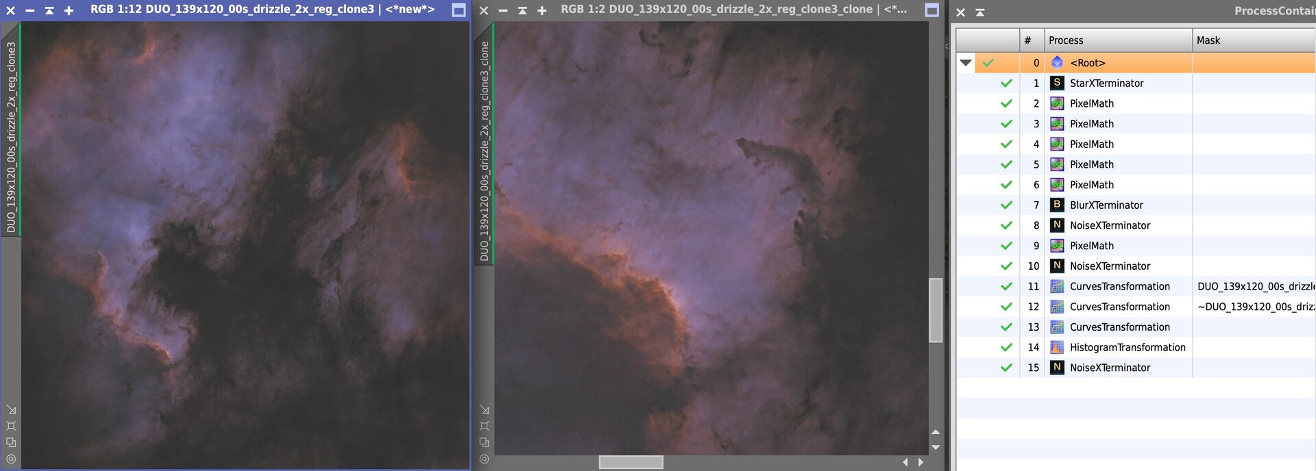

hier noch einmal die gesamte Historie der Bearbeitung
11 und 12 waren eine Luminanzmaske für Einstellung der Sättigung
13 die oben beschriebene Anhebung des Blaukanals
14 das finale Strecken von Linear zu Nichtlinear (s.o.)
15 das letzte Entrauschen -> weiter in Photoshop

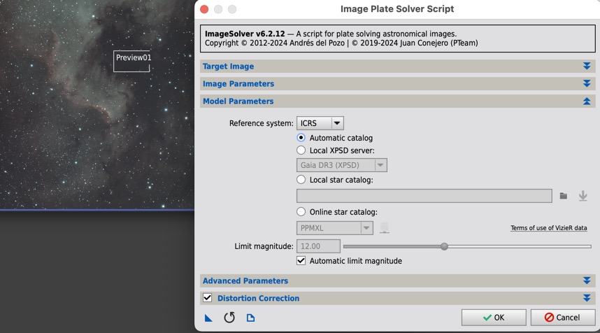

Zum Thema "Dual Band Filter in Pixinsight" will ich noch zeigen, wie man die Sterne in PI kalibriert

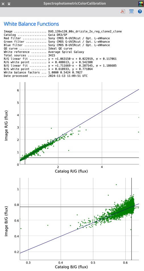

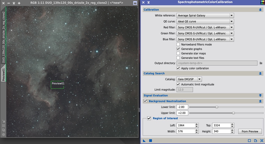

Zuerst ImageSolver
weiter mit SPCC SpectrophotometricColorCalibration
beachte die Einstellungen
[ ] kein Narrowband (!)
RGB Filter wähle Optolong L-eNhance Filter
Der L-eNhance hat etwa die gleiche Bandbreite wie der Zwo Dual Filter (Zwo Duo HA =15nm und OIII = 35nm).
das führt zu folgenden ordentlichen Ergebnis
Code:
* White balance factors:
W_R : 1.0000
W_G : 0.5424
W_B : 0.7027

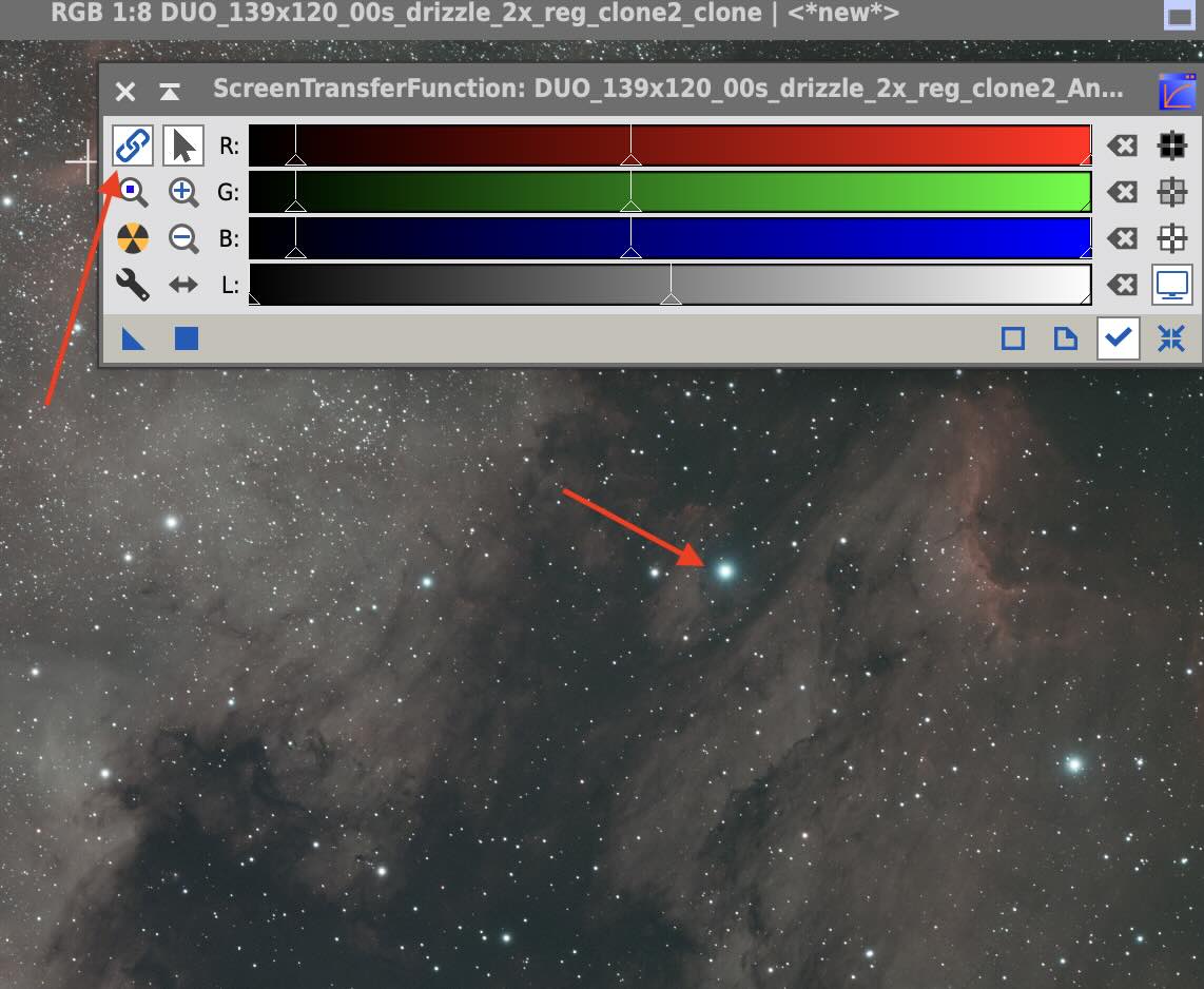

Der 57 Cygni mit mag 4.8 leuchtet jetzt natürlich in Türkis (by design), da die Kanäle G und B wegen des Schmalbandfilters praktisch identisch sind.
Das korrigieren wir später (s.u.)

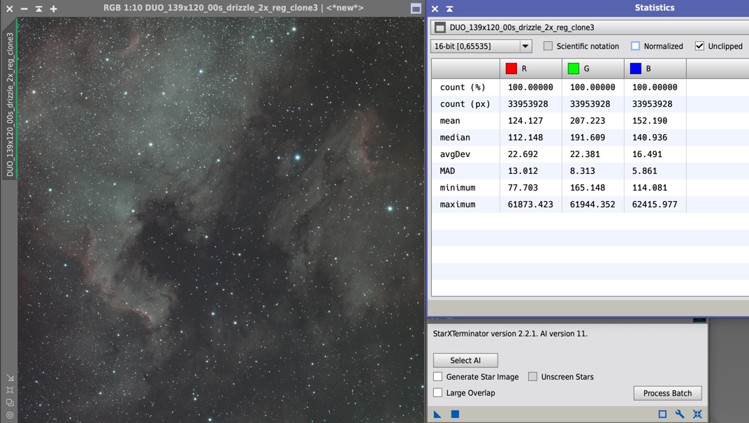

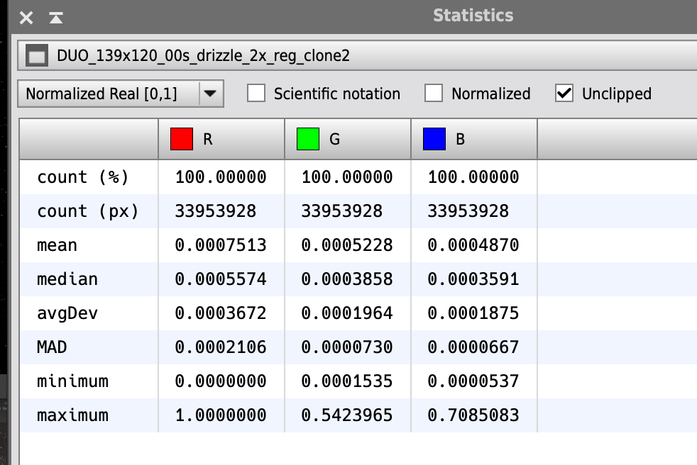

ein Blick auf die Statistik zeigt, dass die RGB Kanäle verschieden stark ausbrennen.
Code:
maximum     1.0000000  0.5423965  0.7085083

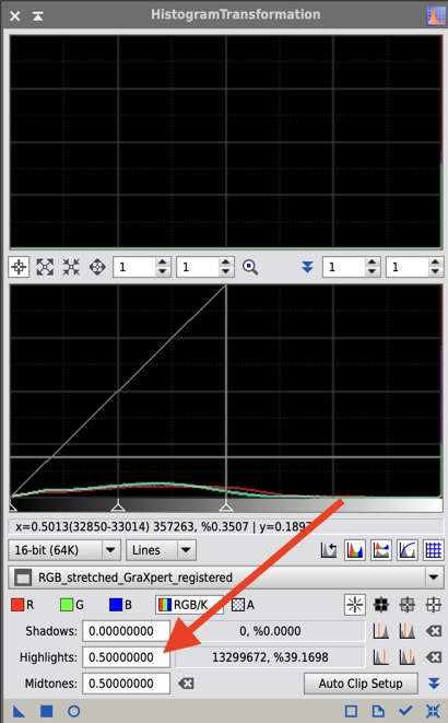

Ich bin kein überhaupt kein Fan vom Repaired HSV Separation Script.
Ich schneide lieber die Spitzen ab und dadurch werden die Stern-Kerne weiß.
Bei einem 14 Bit Sensor ist der Dynamik-Verlust praktisch Null.
Ich wähle einfach in HistogrammTransformation Clipping der Highlights = 0.5 ( < 0.54 )

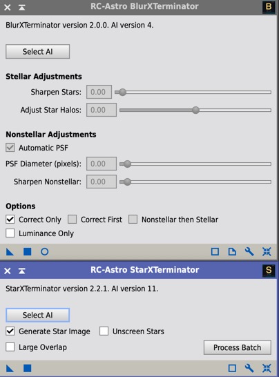

weiter mit BlurXTerminator "[x] correct only", etwas Kosmetik um die Fehler der Optik etwas auszubügeln.
Danach der entscheidende Schritt
StarXTerminator mit [x] Generate Star Image
dieses Sternenbild ohne Hintergrund kann jetzt bequem mit zwei vorsichtigen Stufen
  1. Sättigung leicht (!) erhöhen mit CT
  2. und Gamma leicht erhöhen mit Midtones in HT v
vom linearen Bild zum fertigen Bild gestreckt werden.
Der Vorteil vom "Star Image" ist, dass der Hintergrund die Helligkeit 0 hat. Das macht das Strecken mittels Midtones/Gamma sehr einfach

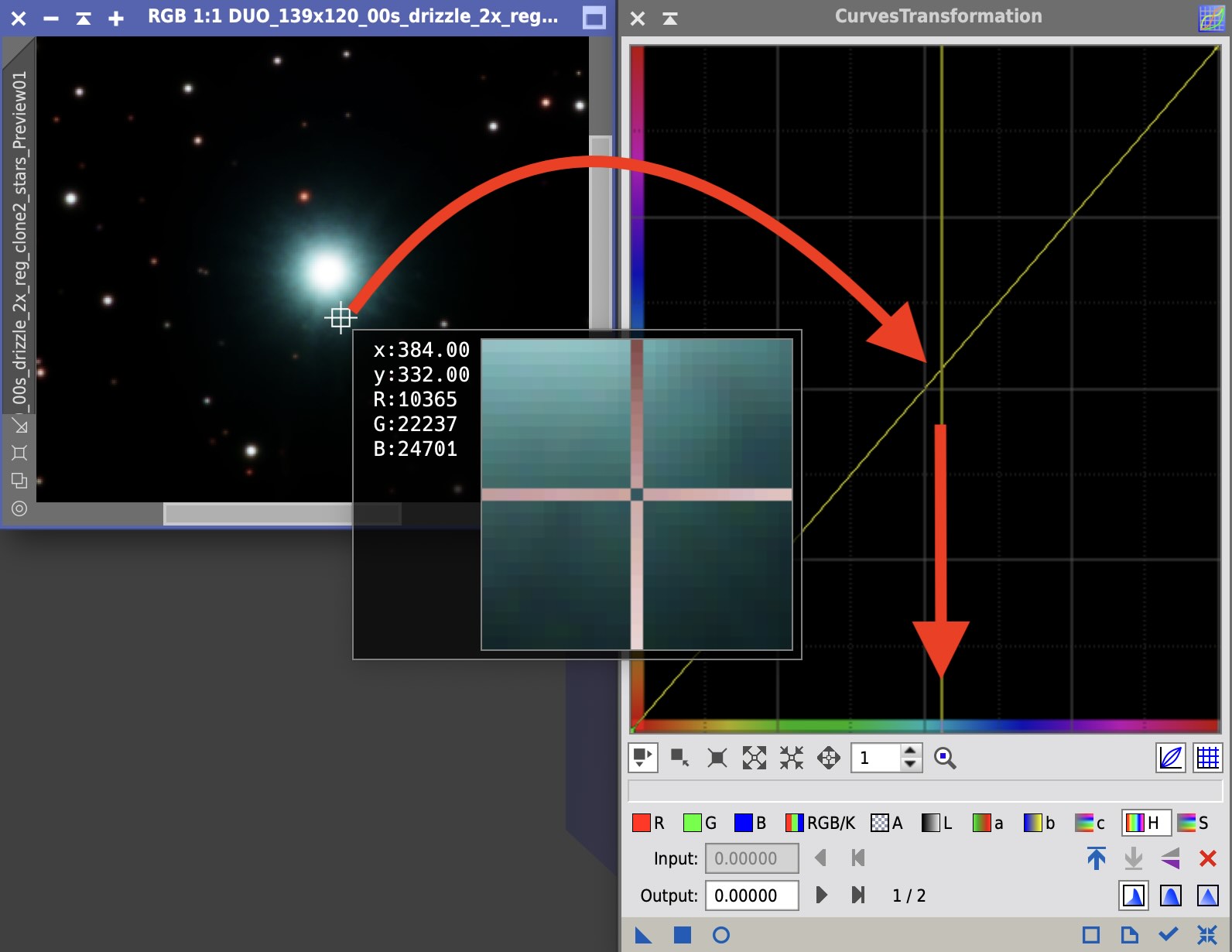

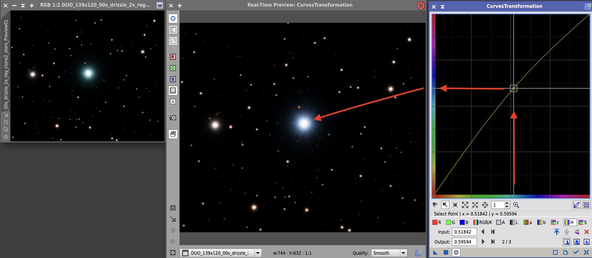

Verbleiben nur noch das oben genannte Problem unserer türkisen Sterne.

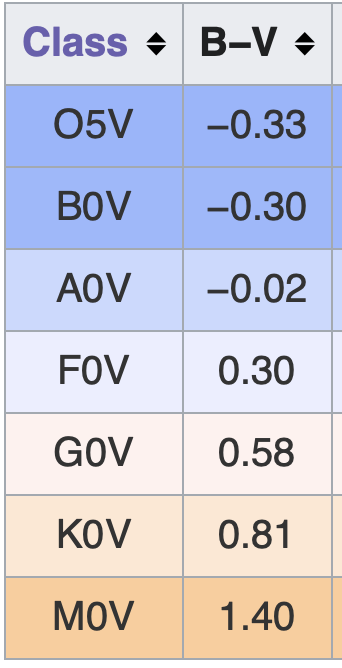

Der 57 Cygni mit mag 4.8 leuchtet jetzt in Türkis, da die Kanäle G und B wegen des Schmalbandfilters Oiii praktisch identisch sind.
Dh wenn G=B, dann kann es keine blauen Sterne im Bild geben.
57 Cygni hat einen B-V Index von -0.13, dh er ist ordentlich Blau.
Wie wir am BV Index sehen, müssen wir nur unser G=B Türkis ins Blaue verschieben.
Zuerst messen, wo wir sind...
... dann nehmen wir diesen Punkt und verschieben ihn leicht in Richtung Blau.
Die anderen Sternfarben bleiben unverändert.
Das passt jetzt super, da es dankbarer Weise keine grünen Sterne gibt :)
Im letzten Schritt passe ich in Photoshop die Helligkeit der Sterne mit einer Gradiationskurve an und überlagere das Ergebnis mit "negativ multiplizieren" auf den Hintergrund
$T-bg+med(bg)
Wenn ein Bild von Ha/Oiii durchseucht ist, dann kann auch eine GraXpert AI nicht helfen.
Ich habe dann vorsichtig folgende Punkte gesetzt und mit Smoothing 0.5 das Hintergrundbild berechnet.
Dabei kontrolliere ich, dass im Hintergrund keine Strukturen der Nebel auftauchen und verschiebe ggf. die Punkte.
Das war dann bei diesem Ausgangsbild der Kompromiss, dh die beste Lösung.
Links oben war leider kein Dunkelnebel in der Nähe :unsure:
Diesen Background speichern und in Pixelmath anwenden
