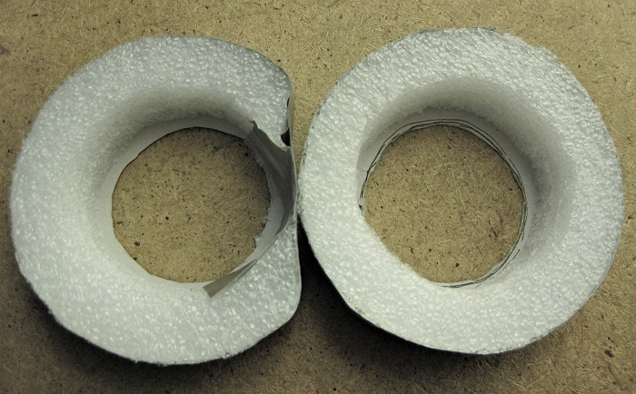

kurz gesagt: Es geht, ich hab's probiert. Vor mein 10x42 passen 2" Filter sehr gut vorn davor. Befestigt werden sie hiermit (nicht schön, aber zweckmäßig):
Aus dem Verpackungsmaterial irgendeines techn. Gerätes habe ich Ringe geschnitten, die etwas enger sind als der Aussendurchmesser des einzelnen FG-Objektives, aussen ist mit Gewebeband eine Pappring adaptiert, der etwas kleiner ist. Die Filter werden in die Halterungen gedrückt und auf das FG aufgesetzt; hält, rutscht nicht - alles tippi-toppi.
In meinem Fall habe ich einen UHC und einen CLS Filter benutzt (ich habe keine doppelt). ich hatte Filterkurven verglichen und gesehen, dass sie recht ähnlich sind, fand ich die Kombination machbar.

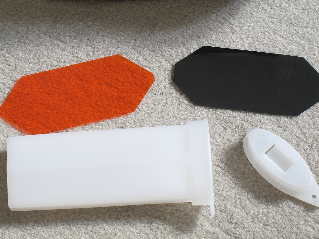

Da Felix nach Frontfilter für kleine Objektive gefragt hatte:
CLS-Filter habe ich an meinem Pentax Papilio 6,5x24 noch nicht ausprobiert (wäre mal zu überlegen),

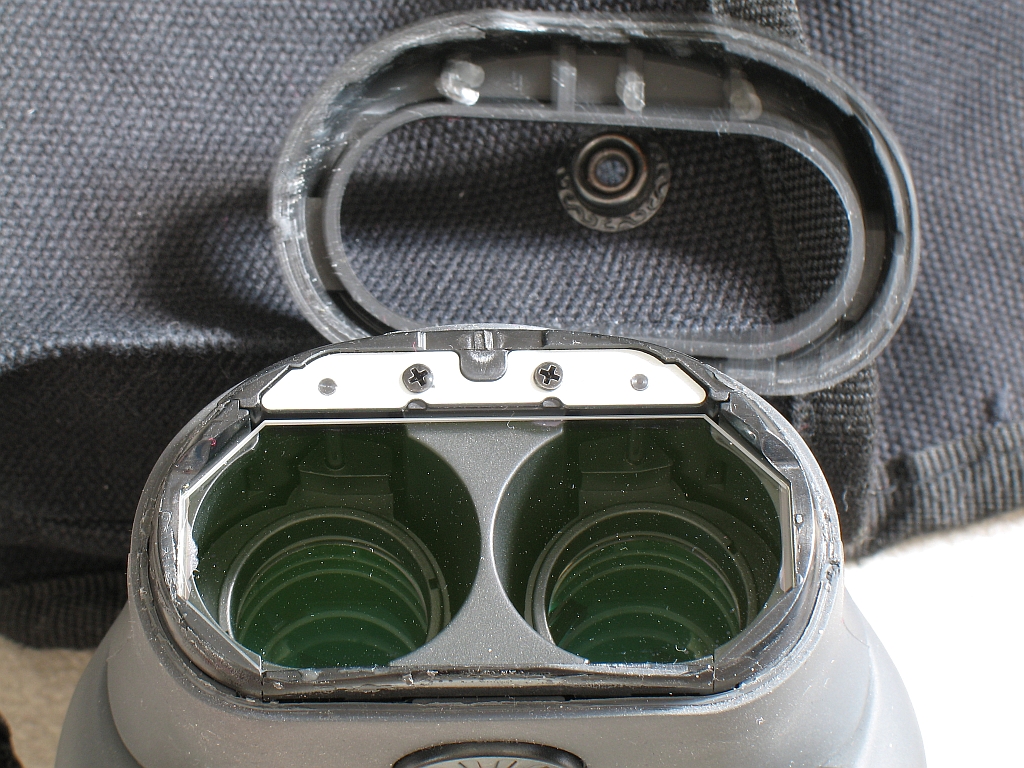

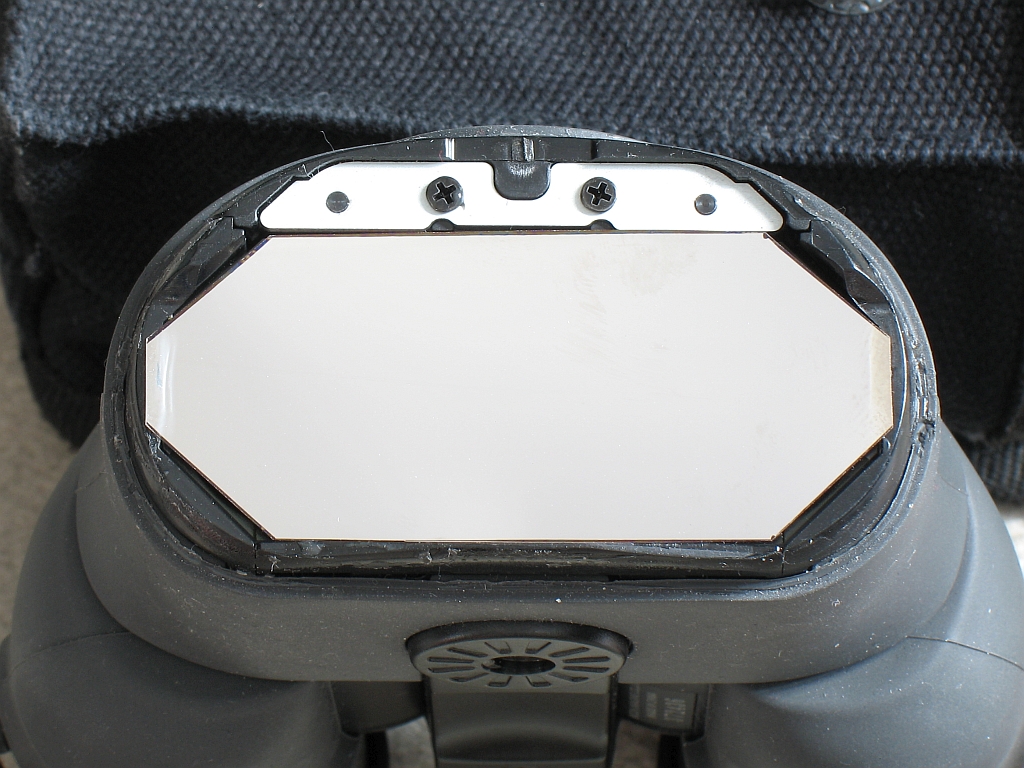

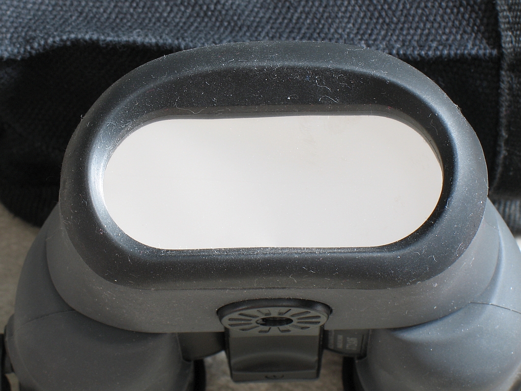

aber für den Fall, dass ich mal mit diesem Glas einen Blick auf die Sonne werfen möchte, kann man den vorderen Gummiring abziehen und entsprechende Filterfolien einlegen. So auch die von ICS.
Besser mit 6,5-fach als gar nicht ...
