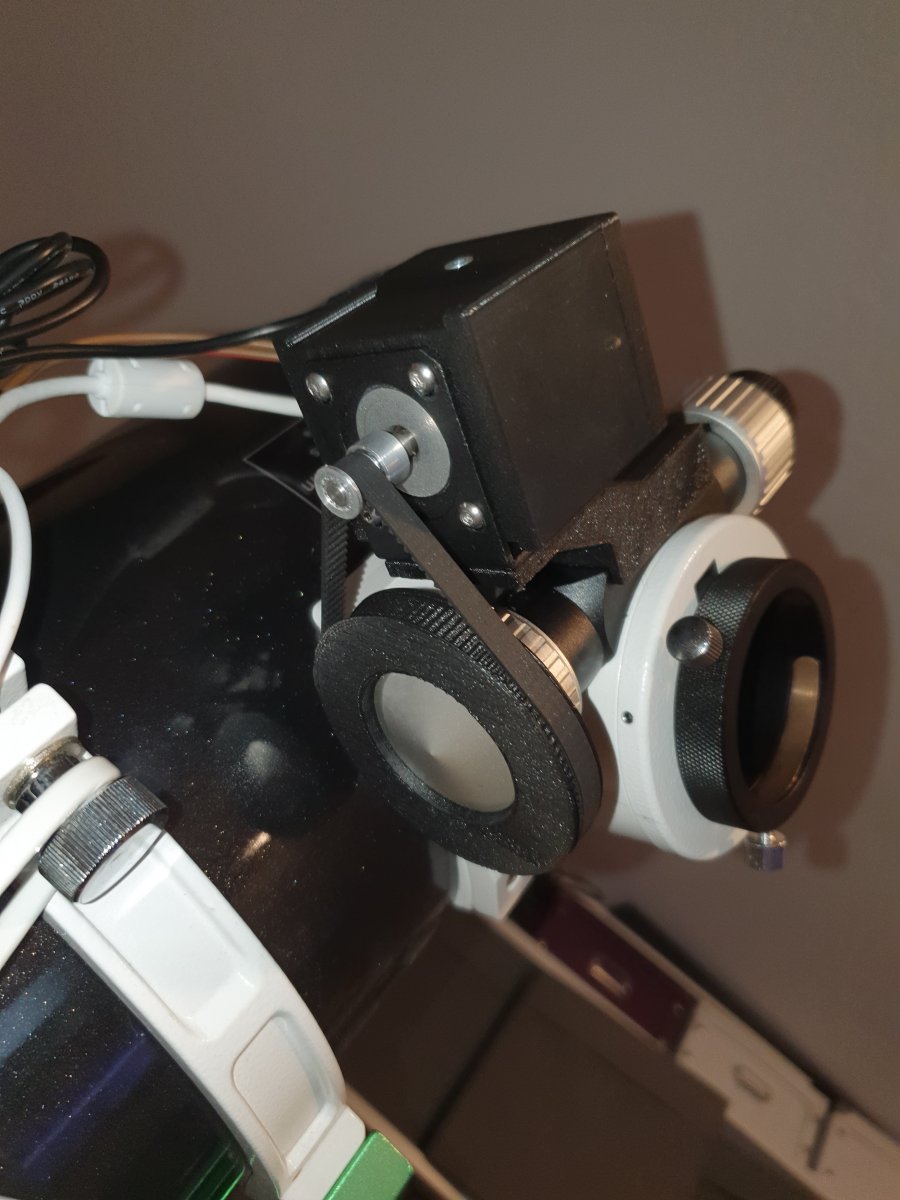

Ich hatte erneut Probleme mit meinem Motorfokus am Mikrofokus (1:10).
Vermutlich kommt das Kugelplanetengetriebe nicht mit dem dauerhaften einseitigen Zug durch den Zahnriemen klar.
Dies äußert sich dann durch einen Unrunden lauf und durchrutschen des Mikrofokus.
Dabei kommt es dann vor, dass wenn z.B. 1000 Steps auswärts und 1000 Steps inwärts gefahren wird, die 0 Position z.B. schon nach 950 Steps erreicht sind. Das kann zu sehr langen Autofokus Prozessen führen oder gar zu einem Fehlerhaften Fokus.
Da nun also bereits der zweite Mikrofokus defekt ist und es die Dinger nicht einzeln zu kaufen gibt musste nun eine andere Lösung ohne Mikrofokus her.
Dabei musste eine ähnliche Übersetzung erreicht werden, da der Motor sonst nicht genügend Drehmoment liefert oder der Riemen durchrutscht.

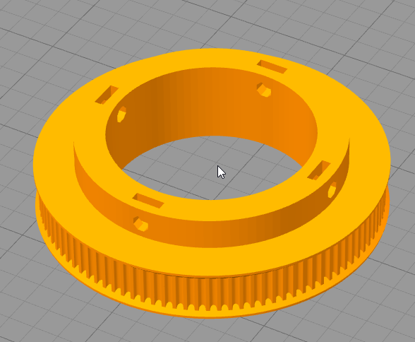

Dies habe ich erreicht indem ich das Zahnrad am Motor von 20 Zähnen auf 12 Zähne geändert habe, was wohl das kleinste 5mm GT2 Zahnrad ist. Für den großen 1:1 Knopf habe ich ein Zahnrad mit 100 Zähnen gedruckt. So ergibt sich eine Übersetzung von 1:8,33:
Die Bohrung wurde etwas kleiner gewählt damit ich den Knopf dort einpressen konnte. Zusätzlich habe ich das ganze mit einer Schraube gesichert:

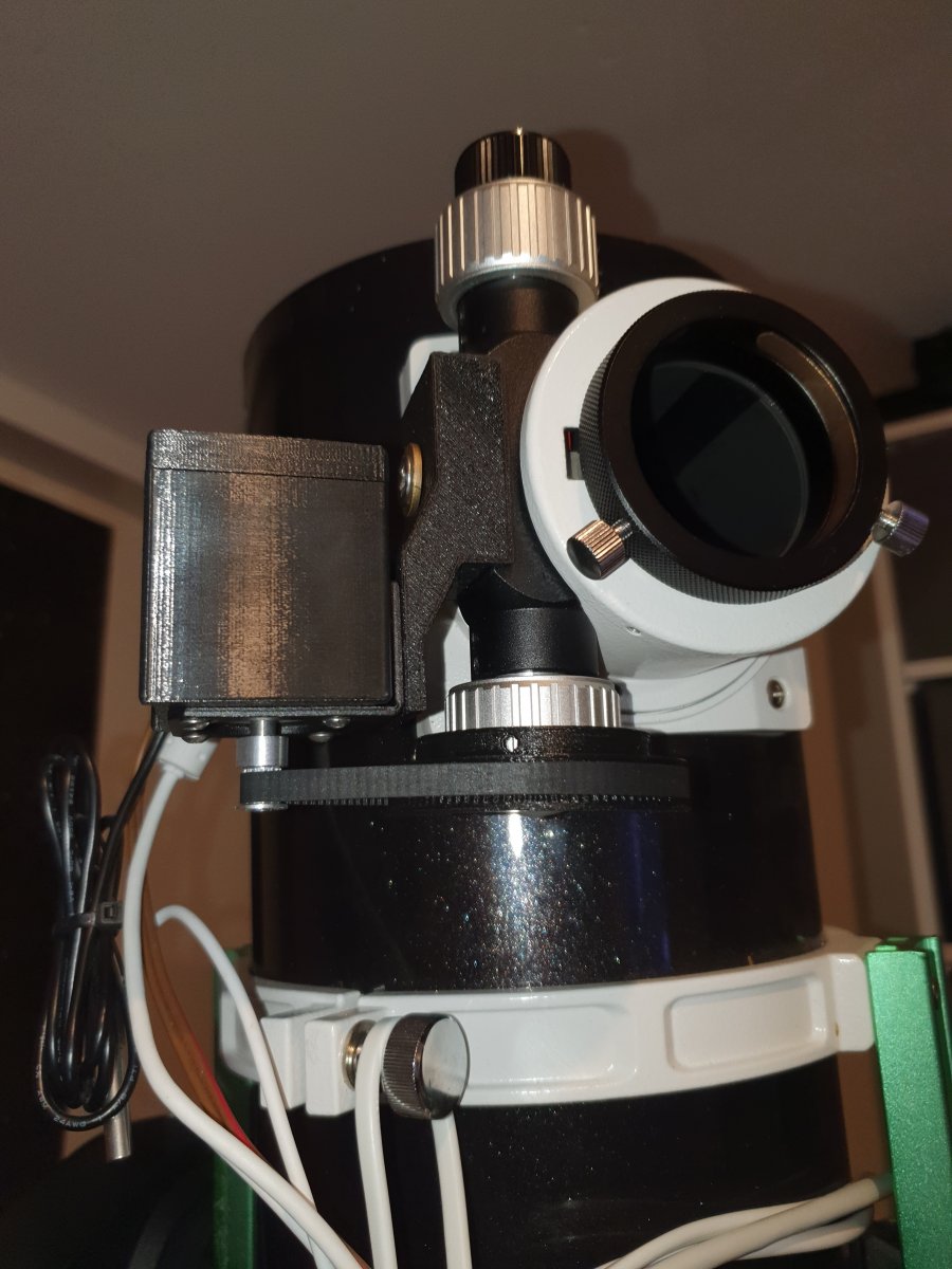

Der Fokus läuft sehr gut und sehr sauber. Bei Ganzschritten habe ich eine Auflösung von 0,0075mm pro Schritt.
