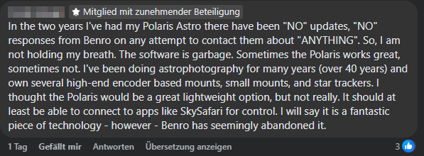

als ursprünglicher Fragesteller habe ich mich bis heute nicht zu einem Kauf überwunden. Anlass waren regelmäßig negative und durchwachsene Erfahrungen , sowie diverse Meldungen zu Probleme in der Polaris Facebook Gruppe, in der ich auch heute noch mit einem Auge mitlese. Da findet man auch aktuelle Antworten wie diese hier:
Quelle: Polaris -Camera Controller Global Group | Facebook
Eigentlich sehr schade, ich finde das Konzept auch heute noch interessant.
Oh, kein Update, das ist echt krass. Sehr schade, denn das Konzept hat wirklich sehr viel Potential.

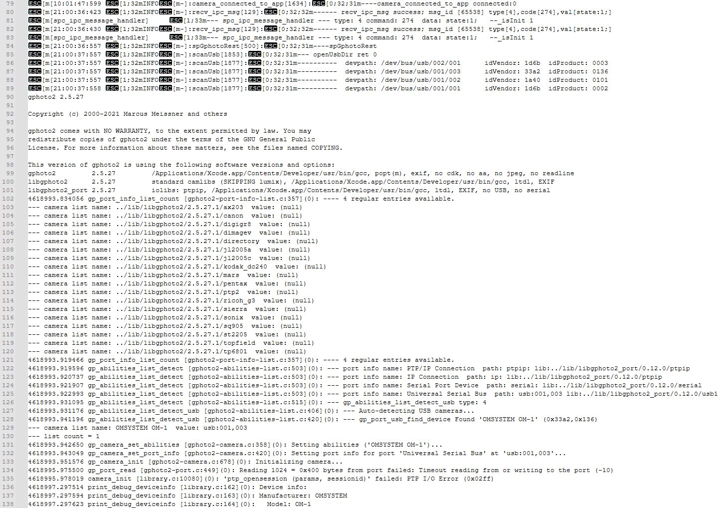

bezüglich Updates: Benro hat anscheinend zur Zeit sehr große Probleme irgendwas aus die Reihe zu bekommen und deswegen Antworten sie auf nichts mehr. Es gibt Hunderte, mich eingeschlossen, die noch auf ihre Theta / Theta Max warten, die seit 2 Jahren ausgeliefert sein sollten, andere haben das Stativ, haben aber mechanische Probleme, andere sind es leid zu warten und wollen ihr Geld zurück. Deswegen vermute ich ist der Polaris recht vernachlässigt.

Durch die fehlenden Updates ist die Kameraunterstützung auch schon etwas älter. Es läuft laut Facebook ein "libgphoto2 2.5.27" drauf, wo es schon neuere Versionen gibt.
Weiters gibt es eine Gruppe, die eine Nina Implementierung geschafft haben. Mit dieser soll ein GoTo und Guiding möglich sein.
Such mal nach Alpaca-Benro-Polaris.
