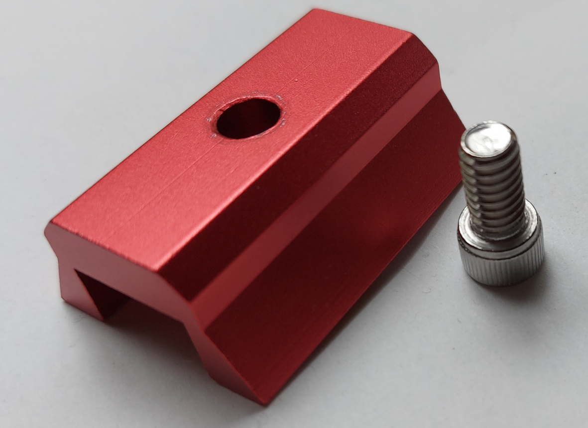

Am Teleskop gibt es eine Schwalbenschwanz-Aufnahme für den Star Pointer Finderscope. Kennt jemand eine Adapter zur Kameraaufnahme dafür? Der Wechsel für verschiedene Geräte könnte damit schneller erfolgen.
