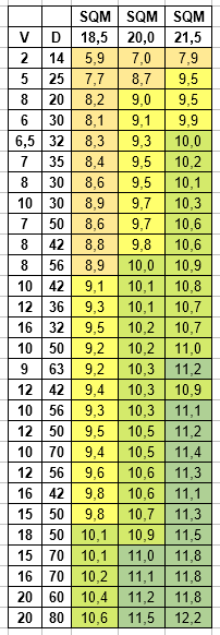

Kennt jemand Daten bzw eine Tabelle welche mag Werte mit welchem Fernglas noch sichtbar sind?
Es kommt doch dabei nicht nur auf die Vergrößerung an, sondern sicher auch auf die Objektivgröße (Lichtsammelvermögen).
Könnte mir vorstellen, dass mit mit einem FG 8x56 unter bestimmten Bedingungen besser zu Beobachten ist als mit einem 10x42.
VG Mark
bevor ich mein erstes Teleskop gekauft hatte, da habe ich im 20x60 Fernglas über 50 Planetoiden innerhalb von 5 Jahren gesehen. Vesta ist manchmal auch mit bloßem Auge sichtbar, aber das habe ich noch nicht geschafft.
Hier ist eine Tabelle mit der theoretischen Grenzhelligkeit von einigen Ferngläsern:
Gruß Ronny
Hallo Ronny,
Mal eine vielleicht dumme Frage. Die Werte aus der Tabelle sind für Binokulare. Kann man das 1 zu 1 auf Monokukare übertragen?
VG Mark

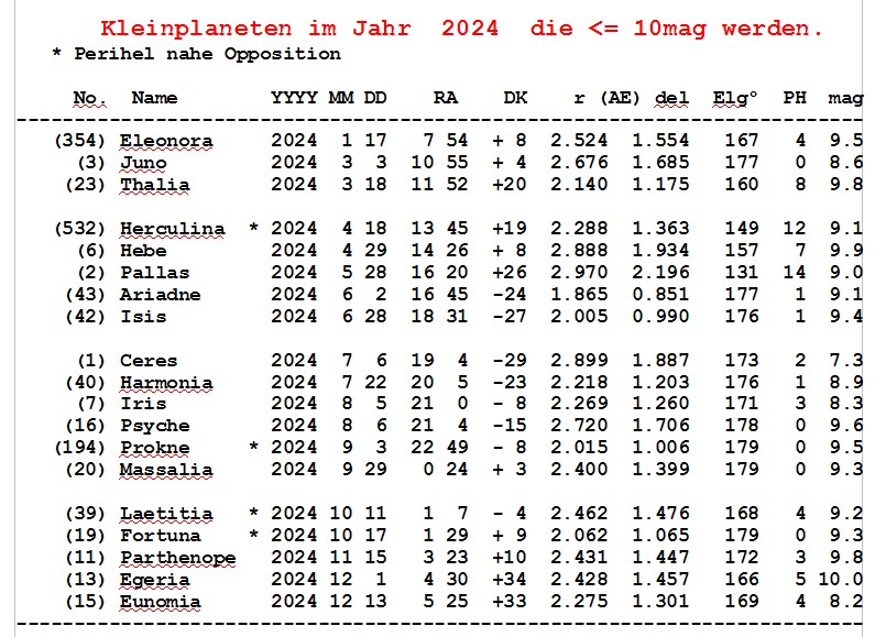

Da ich mit all diesen Zahlen nur mäßig klargekommen bin, hab ich jeweils den Namen, das Datum und die Helligkeitsangabe aus der Tabelle genommen, sie um die Durchmesserangaben lt. Wikipedia ergänzt und alles optisch etwas übersichtlicher zusammengeschrieben.
schön diese Zusammenfassung.
Die Daten sind hier im Forum in meiner ursprünglichen Tabellenform nicht richtig wieder gegeben worden und deshalb unübersichtlich.
Hier die Tabelle als Grafik
In der der ersten Zeile Nummer, Name des Kleinplaneten.
Danach Jahr Monat Tag der Opposition (heliozentrisch gerechnet) d.h. es kann hier Abweichungen zu den Jahrbüchern geben
aber um diesen Termin herum ist der Kleinplanet am nächsten (am hellsten).
Dann die Werte der Rektaszension (hh,mm) und die DK= Deklination.
DK ist schon interessant, um abzuschätzen wie hoch
der Kleinplanet maximal über dem Horizont (in der Kumulation) stehen kann. (natürlich abhängig von Beobachtungsort auf der Erde)
Beispiel: Ceres mit -29° Deklination wird sie in Deuschland sehr niedrig während des Meridiandurchgangs stehen.
Vergleich Sonne zum Winteranfang DK -23,5° ergibt in Berlin eine Kumalationhöhe von 13,5° zur Mittagszeit.
Dann folgt die Entfernung von der Sonne (Radiuasvektor) in AE (astronomischen Einheiten) und (delta) Entfernung von der Erde in AE.
Elg Elongation in Grad (bei Bahnneigungen nahe 0° wäre 180° der Maximalwert)
PH Phasenwinkel in Grad ( bei großer Bahnneigung immer größer als Null )
mag Helligkeit der Kleinplaneten (berechnet aus dem Wert H (1,0) = Albedo(Rückstrahlungvermögen))

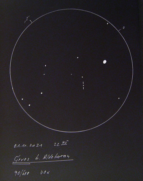

ich habe mal in meinen Beobachtungen gegraben und zwei Beispiele gefunden, bei denen ich meinen 90/600 Apo eingesetzt habe. Die Planetoiden sind mit Strichen in den Skizzen gekennzeichnet.
Ceres b Aldebaran.JPG Ceres bei Aldebaran (die Daten stehen im Bild)
Nysa.jpg (44) Nysa nah beim Doppelstern 111 Tauri (5m0, 8m8; Abstand 106,7"), der übrigens prominent in Collinder 65 zu finden ist. Beobachtet am 27.11.2021
Das ist der Charme von kleinen Geräten: Man kann viel Beifang im GF (hier ca. 1,5°) haben. In diesem Fall eben einen Planetoiden, einen Doppelstern und einen weiten offenen Sternhaufen.
Alle weiteren Zeichnungen sind mit 10" Dobson, bzw. C11 erstellt worden. Wenn man mind. 2 aufeinanderfolgende Nächte zum Beobachten hat, kann es ganz reizvoll sein, die Bewegung zu dokumentieren. Ein Beispiel habe ich hier, allerdings mit 10" beobachtet:
Ich denke bis 10m geht sehr viel mit kleinen Geräten. Das funktioniert eben auch prima, wenn man keine guten deepsky-Bedingungen hat.

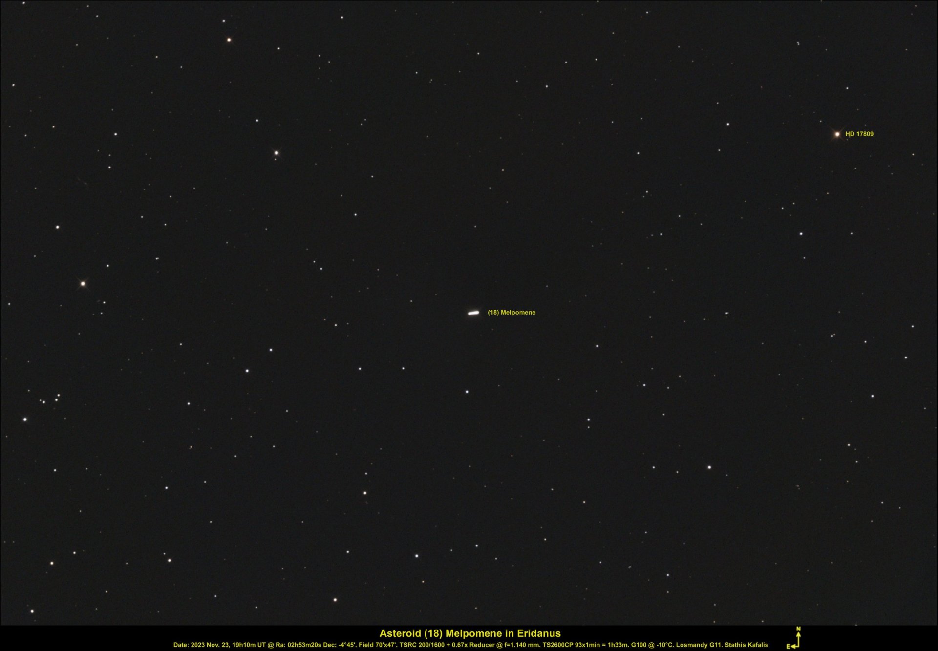

Hallo Himmelsguckerin, ich habe soeben in den Himmel geguckt:
(18) Melpomene ganz frisch aus der Kamera ca. 1,5 Stunden belichtet, um 23.11.2023, 20h10m MEZ im Eridanus.
Die Aufnahme entstand mit einem 8 Zoll RC + Astrokamera mitten aus der Stadt mit Laternen, dicken Mond und teilweise durchziehenden Schleierwolken. Genaue Daten siehe Bild.
In den 93 Minuten zeichnet sich der Kleinplanet als Strichspur von 40 Bogensekunden Länge ab.
Visuell mit dem Fernglas habe ich es bei diesen Bedingungen gar nicht erst probiert, zumal sie mit -4° Deklination und nur 25° Höhe noch voll im Lichtsumpf stand. Mit meinem 8,5x42 Fernglas komme ich ohne Mond und außerhalb der Stadt bis 10 mag Grenzgröße, da wäre Melpomene mit aktuell 8,3 mag bei etwas höherem Himmelsstand sicher zu erkennen gewesen.
Für Kleinplaneten verwende ich heutzutage einfach die Planetariums- App SkySafari pro. Dort gibt es einen Knopf "Hellste Asterioden", wo die Kleinplaneten schön übersichtlich nach aktueller Helligkeit und Sichtbarkeit sortiert aufgelistet werden. Die Positionen werden automatisch vom MPC aktualisiert, sobald eine Internetverbindung vorhanden ist.

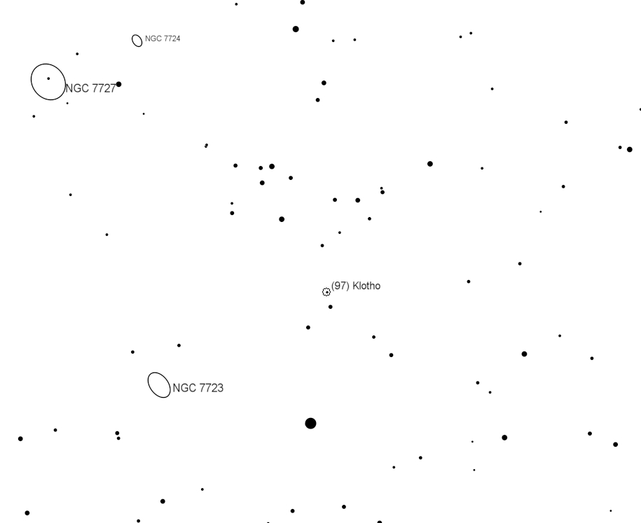

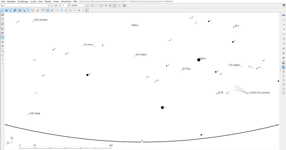

in Suw 12/2023 gab es von M. Sarcander eine Kleinplaneten Beobachtungsanregung für Winter-2023/Frühjahr-2024: sind 4 Asteroiden relativ eng beisammen in Gem/Aur/Tau, alle unter 10mag. Brauchst das Heft aber letztlich nicht extra zu kaufen, weil:
Ich hab in Guide 9.1 das ganze mal nach-geplottet und für einen Freund (hat gerade Astro angefangen, allerdings mit 10" Teleskop, ich coache ihn ein bisschen) thematisch etwas aufbereitet (Links etc.). Findest Du hier:
( mehr Themenseiten, rechts oben e4s Icon clicken... )
Bleibt noch anzumerken, dass Asteroiden auch bei schlechtem Himmel ganz gut beobachtet werden können rein visuell, also auch bei Mondschein, stadtnah usw. Ist insofern ein gutes Beobachtungs-Thema (nicht nur ) für 'zwischendurch'. Ggf. etwas höher vergrössern
(in deinem Fall 60...80x), das dunkelt den Himmel ab und lässt stellare Objekte besser herauskommen.
