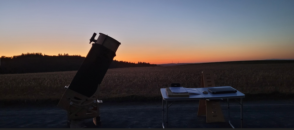

Beobachtungsbericht vom 18./19.09.2025 von 20:30 bis 1:30 MESZ
Lots
Ort: Fischbachtal im Odenwald.
Wetter: klar, geringe Luftfeuchtigkeit (zwischen 68% und 70%), kein Mond
Temperatur: Am Anfang +18 °C am Ende ca. +17 °C
Grenzgröße (fst): nicht ermittelt, SQM 20,77 maximal kurz vor halb zwei.
Geräte: 14" f/4,5 Martini Gitterrohr Dobson
Okulare: 8mm Ethos (200x), 6,5mm Morpheus (246x), 4,5mm Morpheus (356x), Sternkarte: Guide 9.1 auf dem Laptop.

Hallo Sternfreunde,
Christian und ich trafen und kurz nach 20 Uhr zu einem gemeinsamen spechteln mit 14“ und 16“ Dobsons. Der Schwerpunkt meiner Beobachtung lag diesmal auf 5 kleine Planetarische Nebel, die ich aus dem schönen Buch Atlas der Planetarischen Nebel. Band 1 herausgesucht hatte. Später nach 0 Uhr habe ich mich dann an ein paar Galaxien in der NGC 383- Gruppe und NGC 507-Gruppe satt gesehen.
