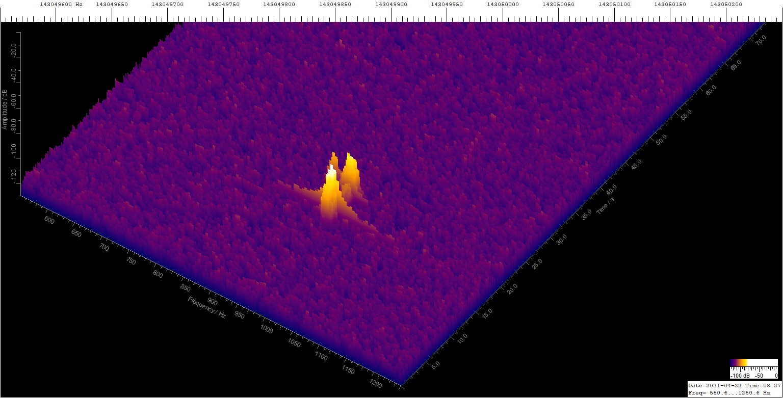

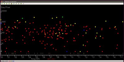

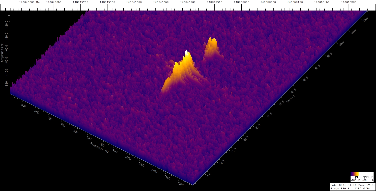

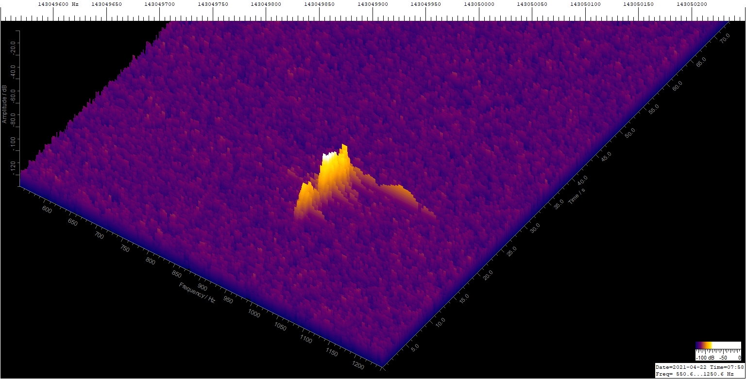

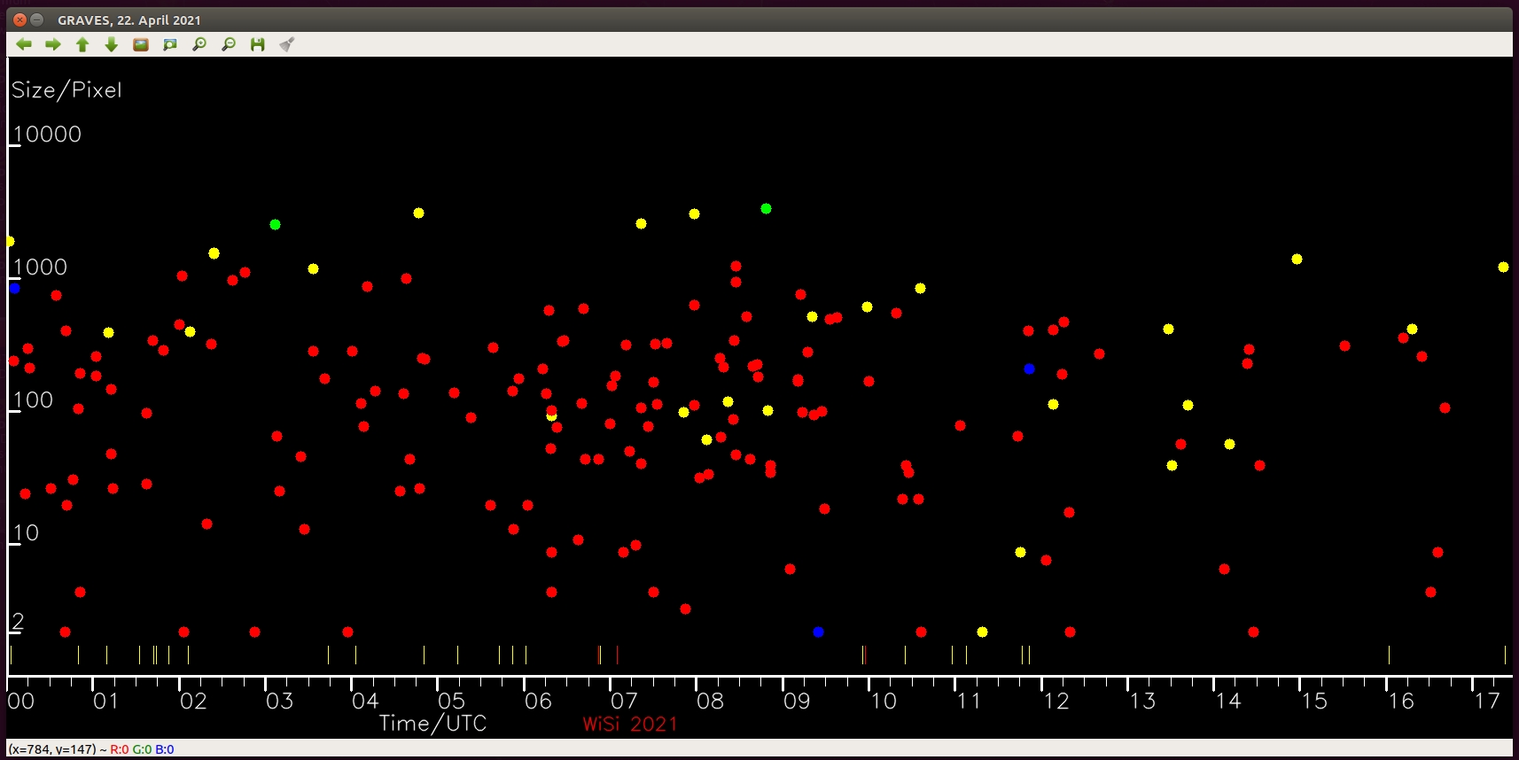

dies sind meine Lyriden 2021 Ergebnisse vom 22. April. Das Maximum lag um 8h UTC herum. Der Plot wurde mit Daten der vertikal polarisierten Rundstrahlantenne aufgezeichnet. Die drei kräftigen Signale von 7:21h, 7:58h und 8:27h stammen von der horizontal polarisierten Richtantenne.

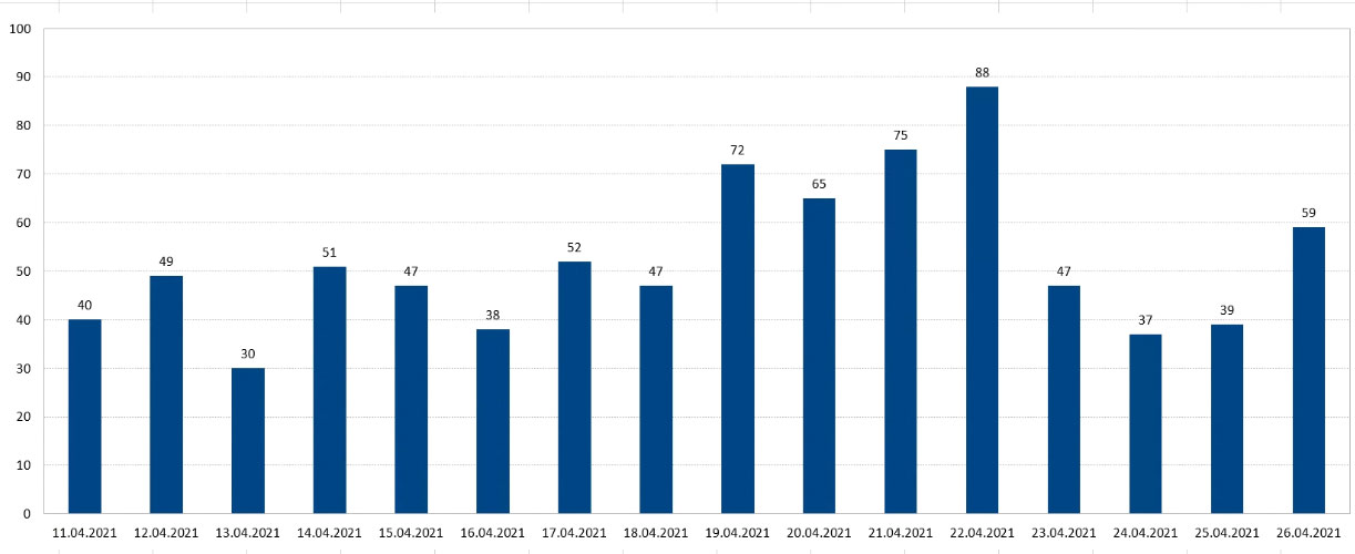

Mahlzeit zusammen,
hier meine Lyriden Auswertung 2021. Der Wert am 23.04. stimmt leider nicht, da die Anlage um 08:00 UTC ausgefallen ist - was für ein Timing :poop:
Nach den vorliegenden Daten mache ich das Maximum am 22.04. in der Stunde 07:00-08:00 UTC aus.
Gezählt wurden nur Ereignisse >1000ms.
Mahlzeit zusammen,
hast Du mal nachgeschaut, wenn der normale Tagesgang von Meteoren ein Maximum erreicht?
Genau, gegen 7 Uhr.
Leute, ein bisschen mehr theoretische Wissen ist schon gefragt um solche Aussagen zu machen. Genau dafür habe ich das Angebot unterbreitet!
