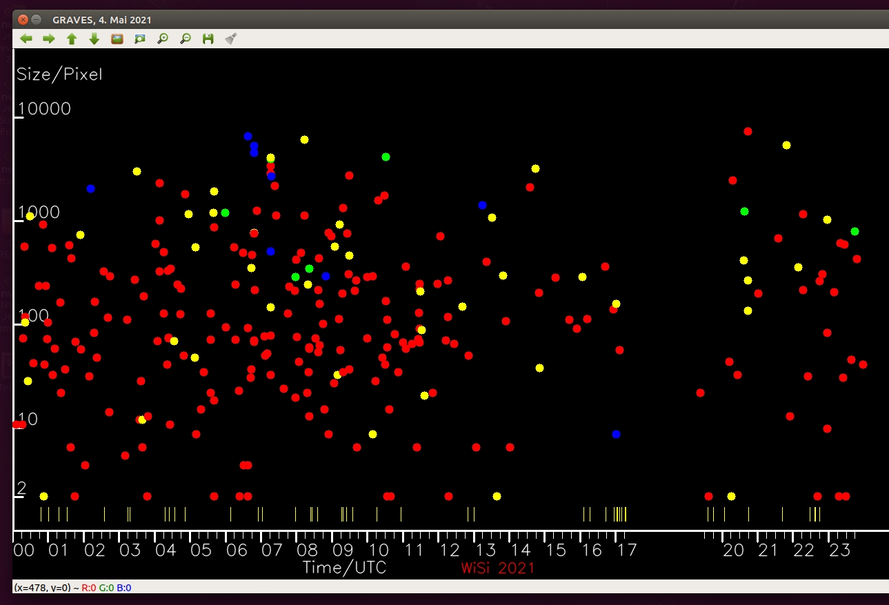

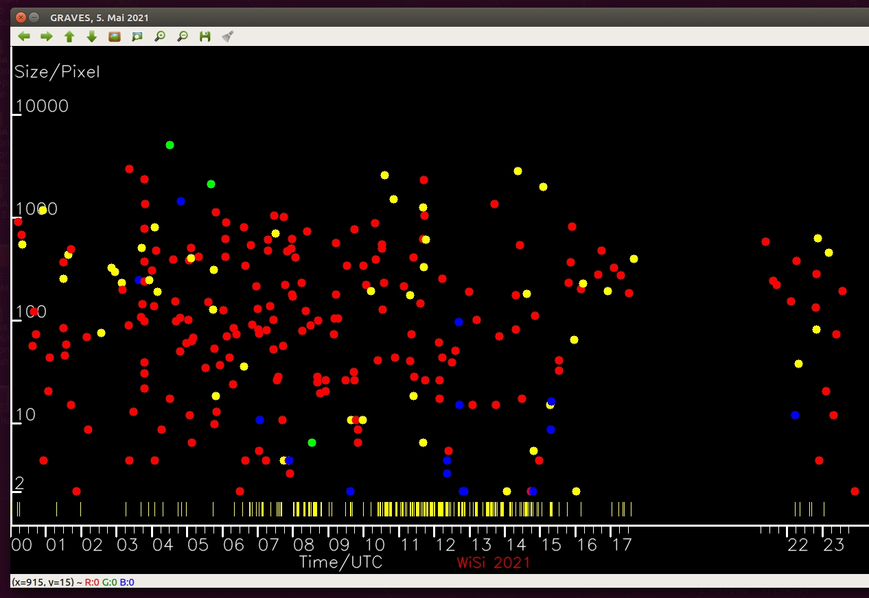

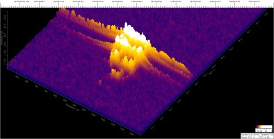

Das Maximum war bei mir am 3.- 4. Mai, wenn ich die Meteore mit über 1000 Pixel zähle. Da gab es auch die interessantesten Spektrogramme.

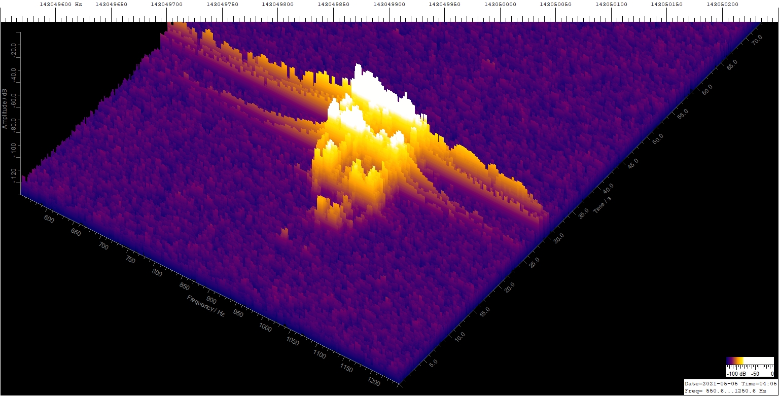

Das größte Signal gab es am 5. Mai um 4:05 UTC, s. unten.

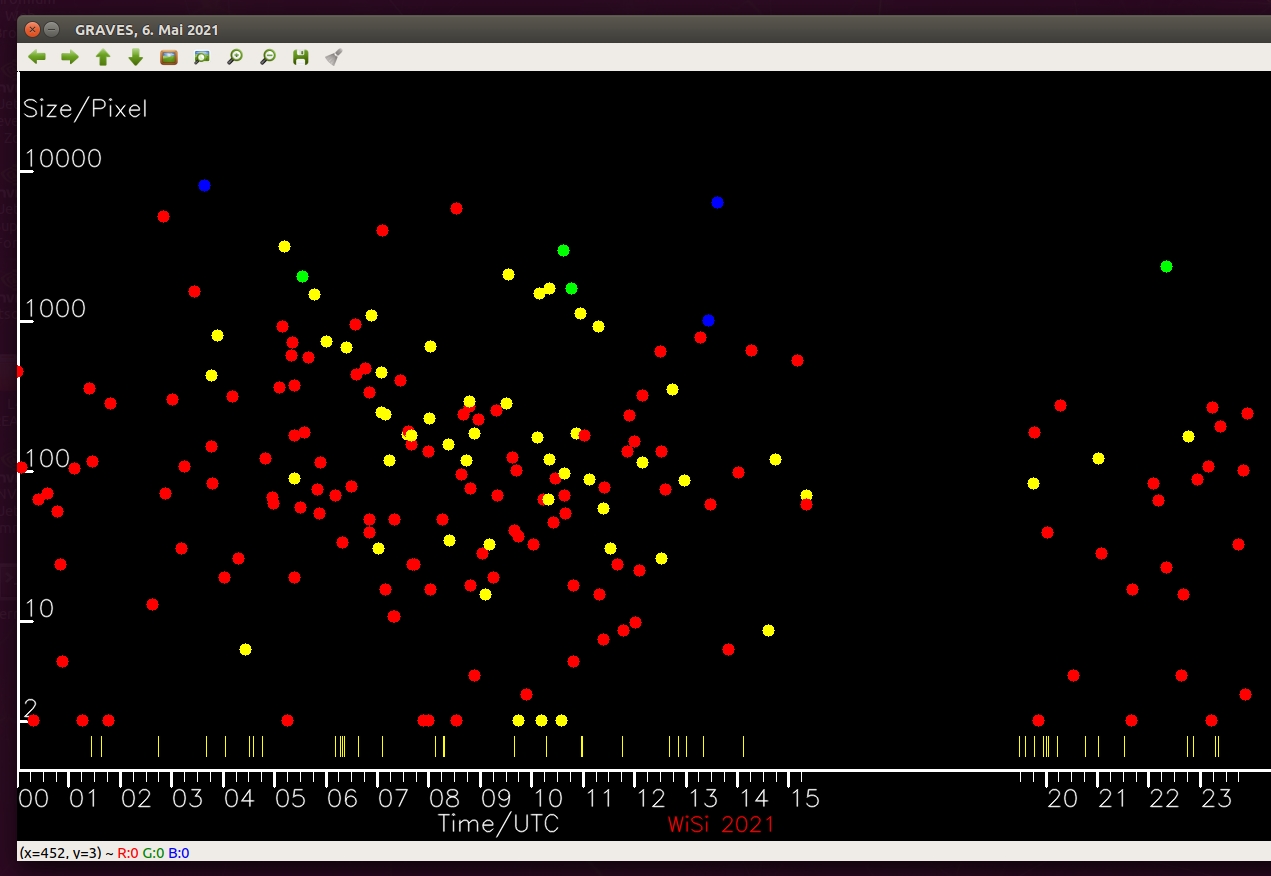

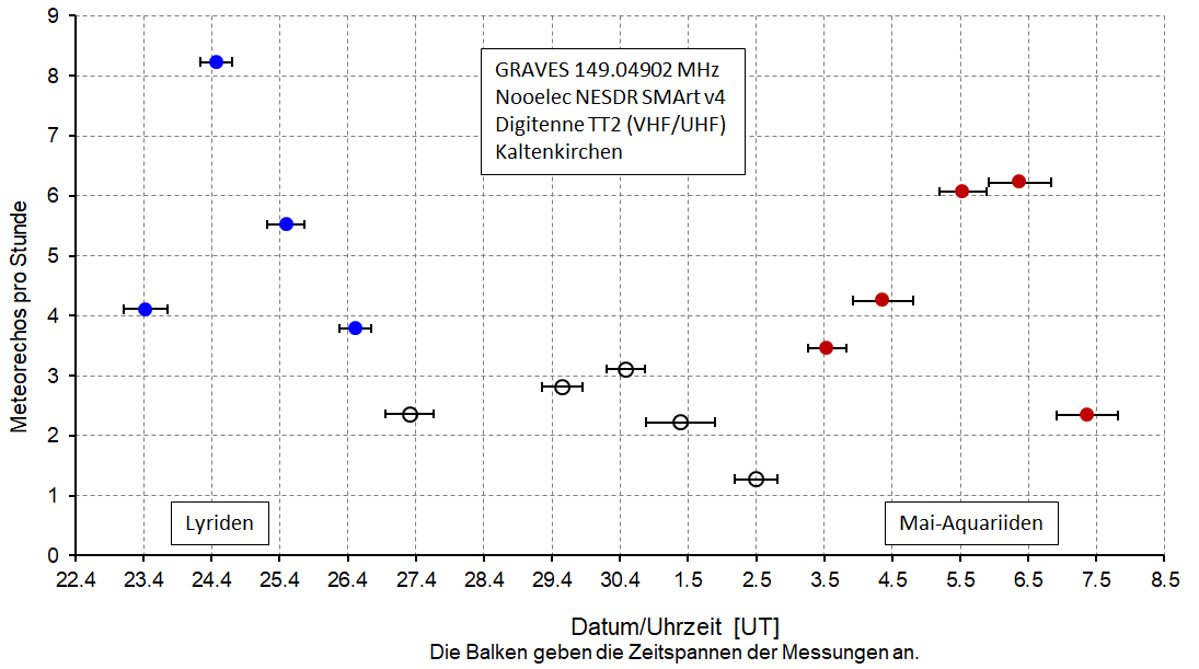

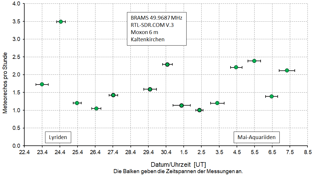

jetzt geht es zur Sache. Meine Messungen der letzten zwei Wochen werde ich erst im Herbst auswerten, weil zurzeit andere Aufgaben vorrangig sind. Aber eine Zusammenfassung in Form zweier Diagramm soll es hier schon geben, wenngleich die Anzahl der Echos noch nicht verifziert ist.
Für BRAMS und GRAVES gemeinsam gilt: Ort = Kaltenkirchen (L = –9° 56', B = 53° 50', H = 34 m), Software = HDSDR, Methode = Screenshots alle 60 Sek. und visuelle Auswertung. Richtung ungefähr SW, Elev. ca 30°.
Bei GRAVES traue ich mich, die ersten Nächte noch den Lyriden zuzuordnen und nur die letzten Nächte den Mai-Aquariiden.
Erik

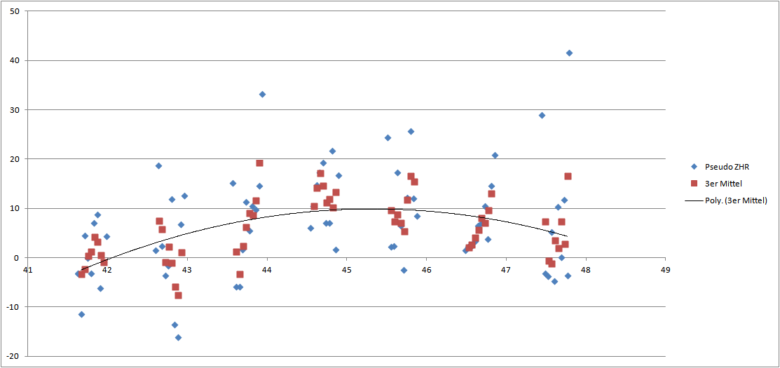

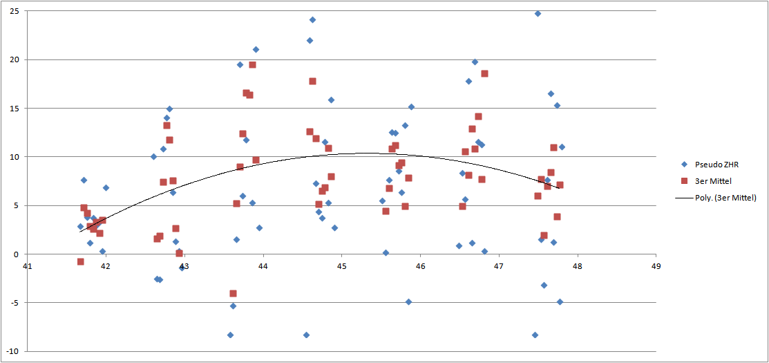

nachdem ich die letzten beiden Tage die Daten der eta-Aquariiden durchgesehen habe dann mal wieder eine Auswertung von mir, nach dem Schema, wie ich es schon das eine oder andere Mal beschrieben habe.
unten ist diesmal nicht die Uhrzeit sondern die Sonnenlänge angegeben, damit man auch Daten unterschiedlicher Jahre vergleichen kann. Das Maximum ergäbe sich mit diesen gefittetem Polynom bei einer Sonnenlänge von ca. 45,25°, das ist 5.5. 20:00 UT. Vorhersage IMO: Mai 6, 03h UT (λ = 45 . ◦5)
Umrechnung Sonnenlänge hier: https://kikimoreau.shinyapps.io/SollongCalc/
um zu checken, ob das Verfahren auch bei anderen Datensets vergleichbare Ergebnisse liefert, habe ich die online verfügbaren Werte von DanielD (SAT01_DD), Frankreich, Montlouis-sur-Loire und von Jean Marie (F5CMQ), Frankreich, Carcassone,
https://www.rmob.org/index.php ebenso bearbeitet.
SAT01_DD, Maximum ergibt wieder 45,25°
auch bei Jean Marie, der deutliche mehr Echos hat das selbe Ergebnis: Maximum 45,25°

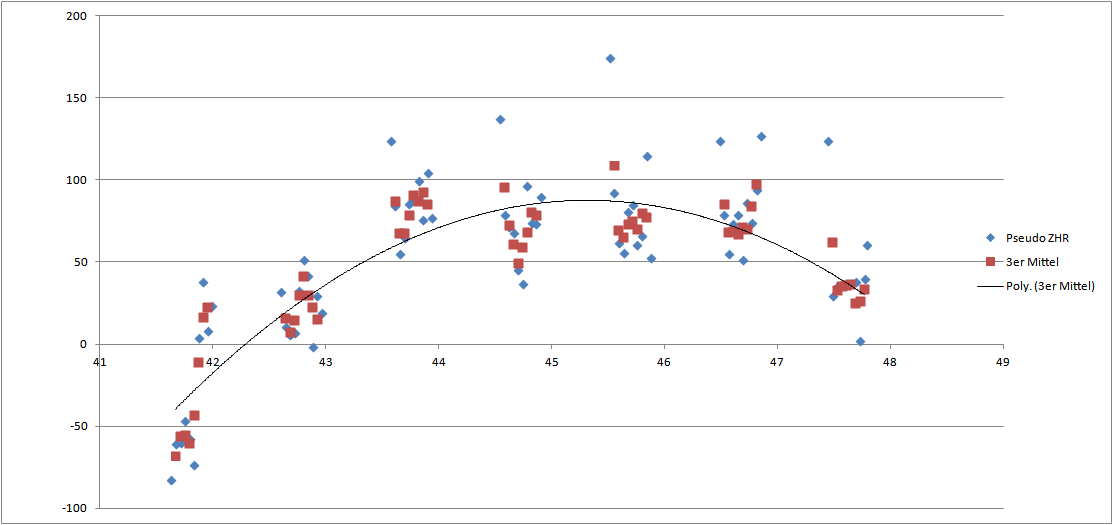

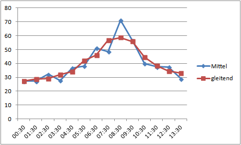

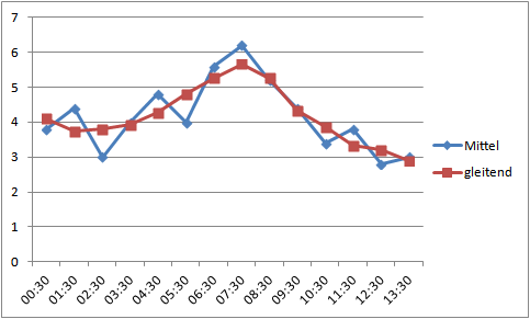

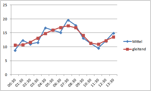

Bei dieser Gelegenheit habe ich auch noch versucht die Qualität meiner Daten zu testen. Dazu bietet sich der Tagesgang der Aktivität an. Den habe ich ja ohnehin bestimmen müssen, um den Hintergrund für obige Analyse abzuziehen.
Hier dann die entsprechenden Grafiken für meine und die beiden anderen Datensets:
paßt meiner Meinung nach auch gut zusammen auch wenn die Echozahlen bei mir weit niedriger sind als bei den französischen Beobachtern.

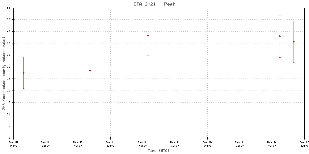

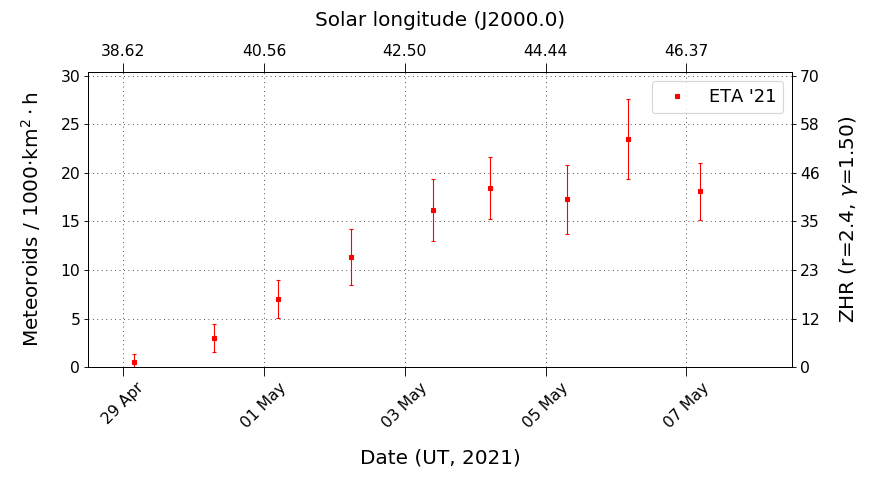

Wie paßt das berechnete Maximum zu visuellen und Videodaten?
Auch hier gilt natürlich, daß aus Mitteleuropa keine Daten vorliegen können, da Radiant unter Horizont. Auf https://meteorflux.org/
kann man die aktuellen, nicht endgültigen Daten sehen, auch sie stehen nicht im Widerspruch.
(Graph erzeugt 8.5.2021, 17.00)
Genau die selbe Aussage kann aus den (wenigen) visuellen Daten erhalten werden. (Graph erzeugt 8.5.2021, 17.00)
