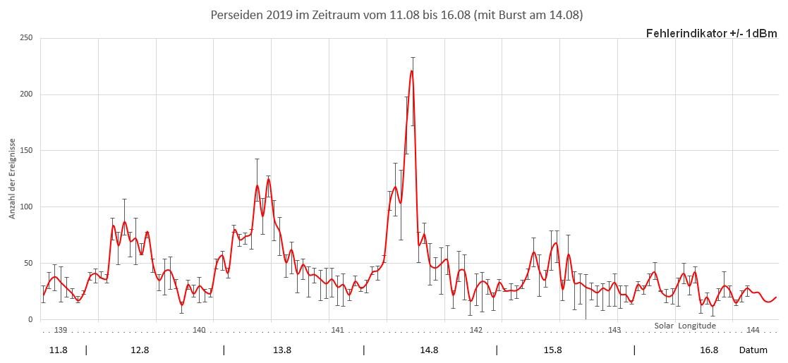

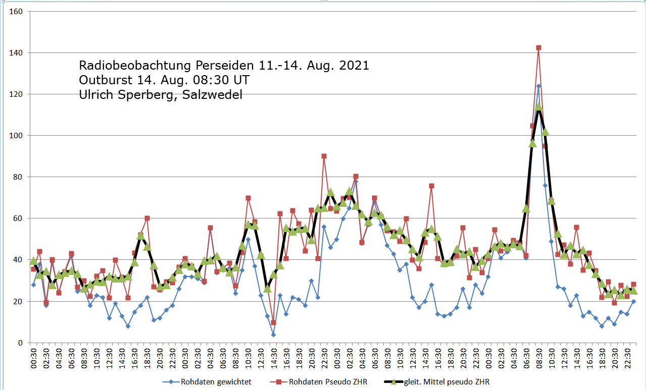

ob des Perseiden-Outbursts habe ich heute schnell meine Daten gecheckt.
Achtung: sporadischer Hintergrund ist noch nicht abgezogen!
Outburst 14. August 08:30 kann aus meinen Daten bestätigt werden. ZHR dürfte so um die 120 gelegen haben

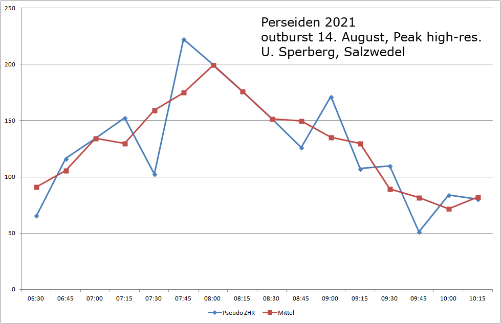

so, ich habe dann den Peak mal in etwas höherer zeitlicher Auflösung betrachtet. Danach ist er zwischen 08:00 und 08:15 aufgetreten (Radianthöhe ist korregiert!)
sieht eigentlich ganz gut aus
da bin ich jetzt aber mal mächtig stolz:
Heute in
"we calculated a peak ZHR = 210 ± 20 per hour at solar longitude 141.474"
umgerechnet in UT ist das 08:07 UT
paßt also optimal zu meinen 08:00-08:15 und ZHR 200
begeistert, Speul

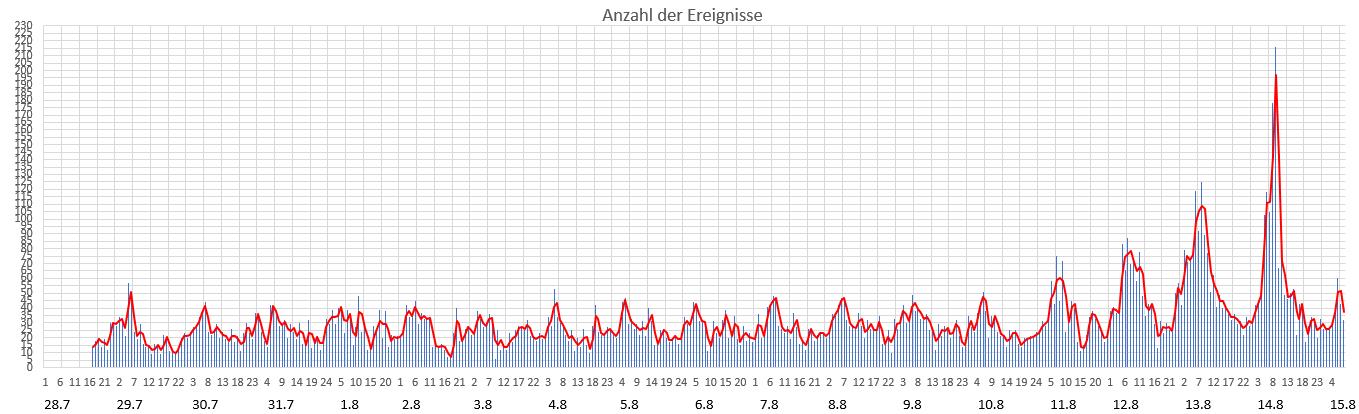

Finale Zusammenfassung Perseiden 2021
So, wie es aussieht ist der starke Anstieg vom 14.8 auf ein Filament innerhalb der breiten "Perseiden-Trümmerzone" zurückzuführen (s. Spaceweather.com). Solche Filamente sind wohl bekannt, aber dieser massiven "Einschlag" hat selbst Berufsastronomen überrascht. Es ist aber auch möglich, das Meteor-Beobachter ein bisher unentdecktes Band gefunden haben. Die Untersuchungen laufen noch und man darf jetzt schon gespannt sein, ob das Band 2022 wieder auftaucht.

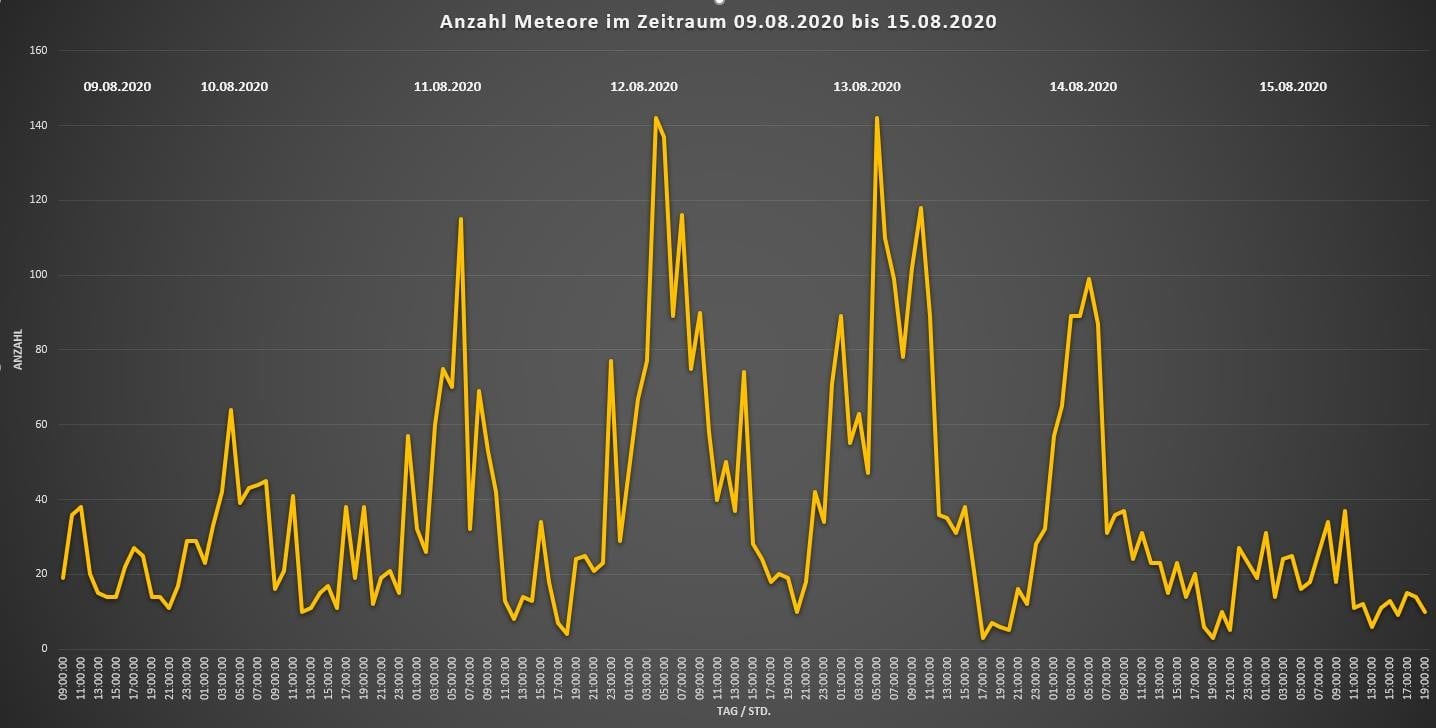

Hier noch ein Vergleich mit den Daten von 2020. Hiernach hatten wir 2020, am 14.8 schon einmal ein "Nebenmaximum". Demnach dürfte das Filament im Staubband nicht neu sein - es war nur eben deutlich ausgeprägter.

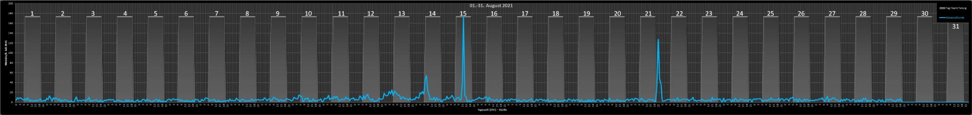

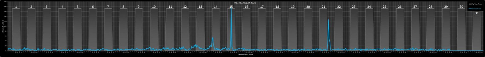

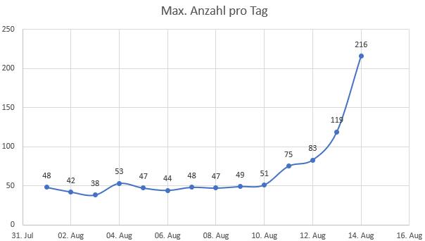

also hier mal meine Brutto-Rate über den gesamten August bis heute (der Tag läuft ja noch, der Monat auch), ohne irgendwelche abgezogenen Ströme, lediglich ohne Schrott-Reflexionen, die keine Meteore sind. Wie ihr seht, sind da 2 Peaks, die anscheinend nur bei mir aufgezeichnet wurden bzw bei euch nicht. Die Peaks zeigen echte Meteor-Ereignisse, keine Fakes. Warum das so ist, weiß ich nicht, die Daten sind verfügbar und einsehbar, wenn gewunschen.
Der stündliche Verlauf:

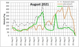

kompakter, als täglicher Verlauf, mit Schrottreflexionen und dem Verhältnis aus echten zu "schrottigen" (siehe Legende):
grün: Meteore, netto
gelb: Schrottreflexionen (alles, was kein Meteor oder Flugzeug oder non-GEO-Satellit ist), geteilt durch 5, damit es die Skala nicht sprengt
gestrichelt: Echte anteilig aus ALLEN Ereignissen, Kurve ebenfalls relativ, sodaß es sinnvoll in derselben Skala darstellbar ist
Zum Monatsende gibts dann nochmal eine aktualisierte Darstellung.
Meteörliche Grüße Okke
