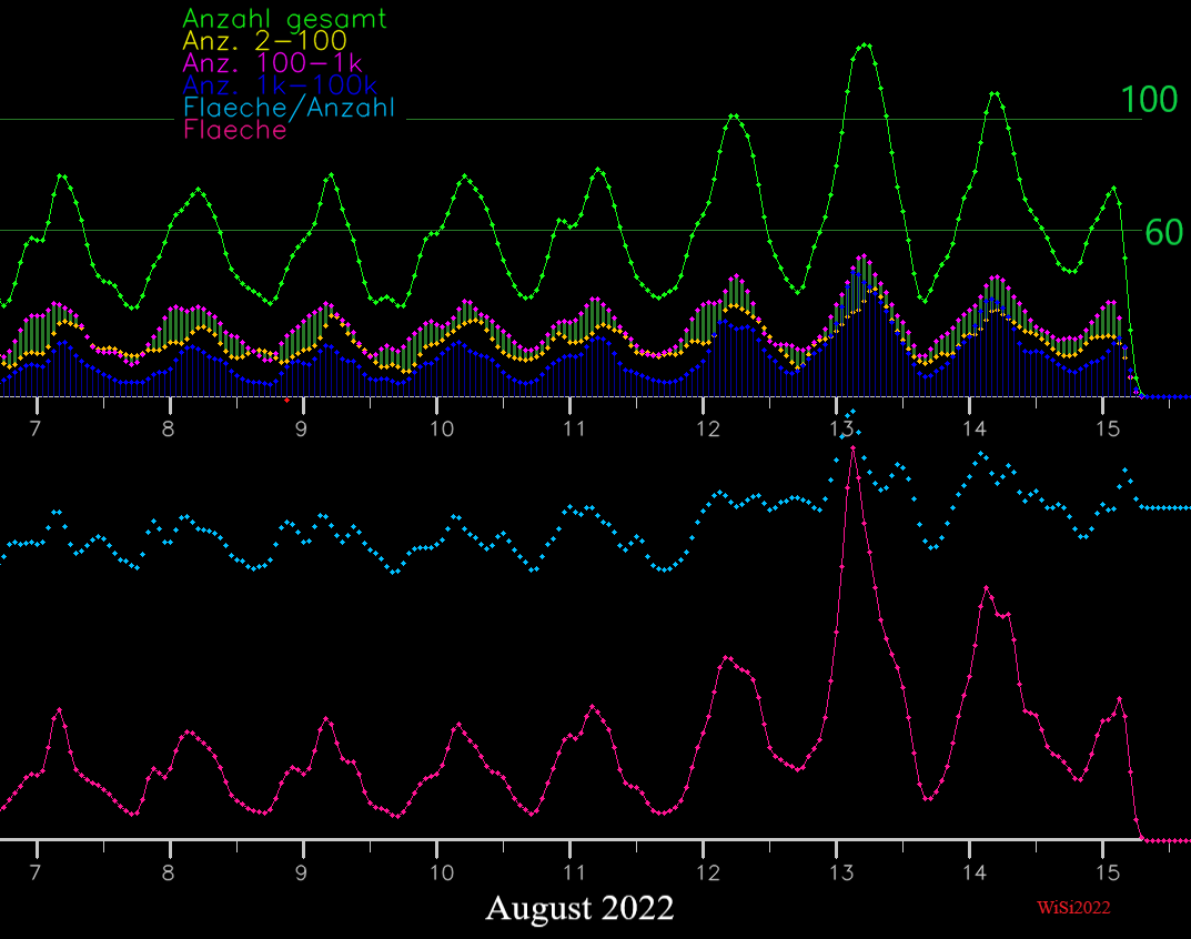

Guten Tag.
Ich hoffe, dass noch weitere Radio-Aufzeichnungen von den Perseiden 2022 kommen, z.B. von Okke, Ulrich und Fritz. Beim Andreas gab es leider technische Probleme.
Aber auch meine Aufnahmen laufen noch. Es gibt einige sehr interessante Aspekte. Dazu später mehr.

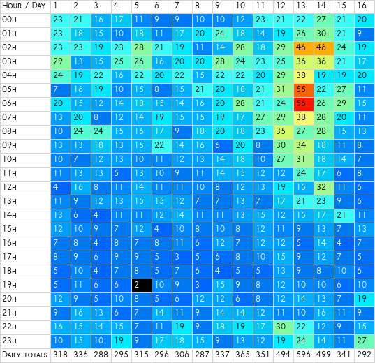

war länger im Urlaub, aber der Raspberry ist artig durch gelaufen. Ohne mich wirklich damit beschäftigt zu haben, sieht es Wilhelms Ergebnissen recht ähnlich im Bereich 12. bis 14.

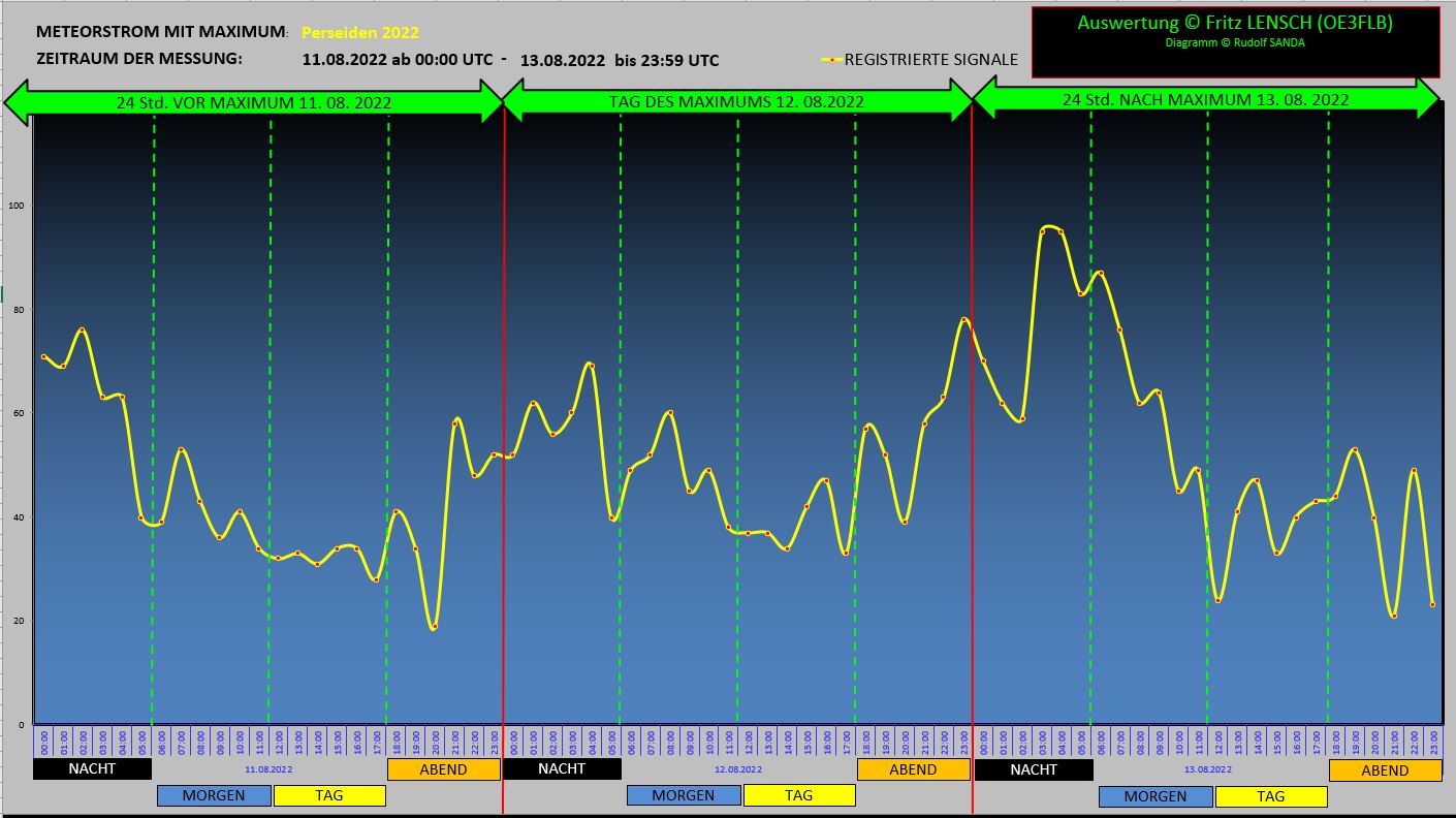

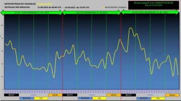

Nun ist es geschafft. Meine Auswertung der Perseiden 2022. Herzliche Grüße Fritz aus dem Osten

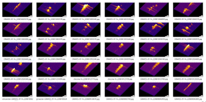

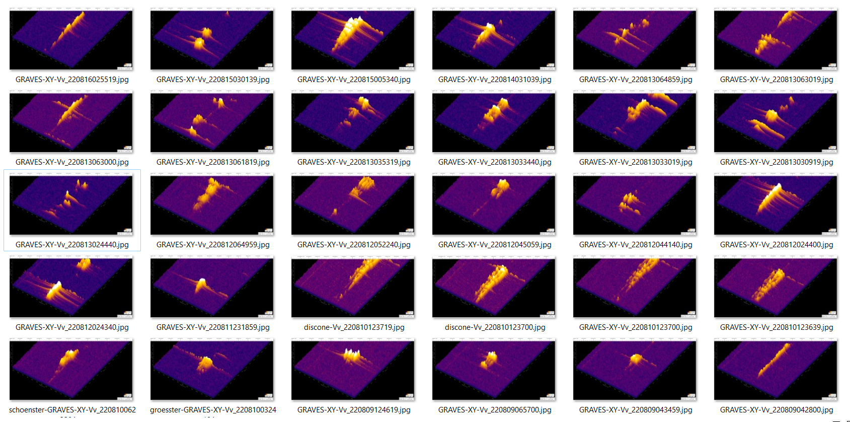

Interessant ist auch die Reflexion über den Mond. Auf der linken Seite der Animation hinter den Zeitangaben kann man vertikale Striche erkennen. Wenn der Mond durch die Erddrehung in meine Antennenkeule kommt wird der Sender Graves aus Frankreich über Reflexion am Mond auf dem Bildschirm sichtbar. Deutlich kann man das Umschalten der Antennen erkennen und aus der Frequenzverschiebung ( Doppler ) kann man die Geschwindigkeit der Erddrehung ausrechnen.
