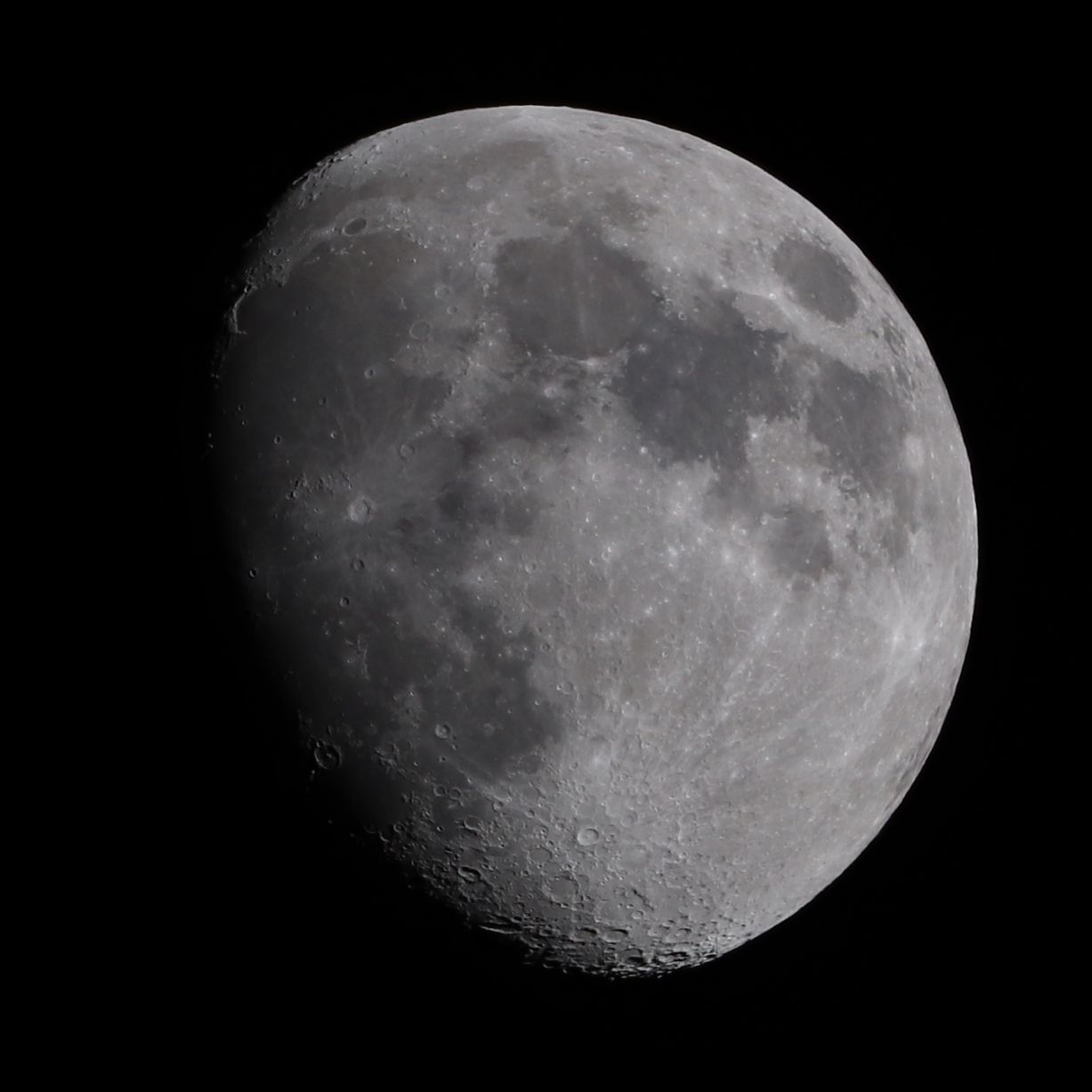

Ich habe gestern das erste Mal versucht ein Astrofoto aufzunehmen.
Standort: Balkon mitten in Berlin-Lichtenberg
optische Ausrüstung: TS-Optics Photoline 80mm f/6 FPL53 Triplet-Apo mit 0,79x Reducer/Korrektor TSRed379 und Canon EOS 200D unmodifiziert
Montierung: Skywatcher EQM-35 Pro SyncScan
Ziele der gestrigen Session:
- erstmal rauszufinden, ob das optischen Equipment inklusive Adapter, Verlängerungsringe etc. passt
- Ausprobieren der Canon Android App "Camera Connect" zum berührungslosen Einstellen von ISO und Belichtungszeiten sowie Auslösen der Kamera über Wifi
- Übung, wie fokussiere ich richtig (mit 10x optischen Zoom der Kamera ging es einigermaßen schmerzfrei)
- Testserie von Bildern mit verschiedenen ISO-Werten zwischen 100 und 800 sowie verschiedenen Belichtungszeiten zwischen 1/1000 s und 1/4000 s
Das mMn beste Bild der Serie im Anhang (Crop des unbearbeiteten JPG-Einzelbild direkt von der Kamera, ISO200, 1/1000s). Ich bin mit dem Ergebnis und meinem Erkenntnisgewinn soweit zufrieden (aber natürlich trotzdem für Anregungen/Hinweise dankbar).

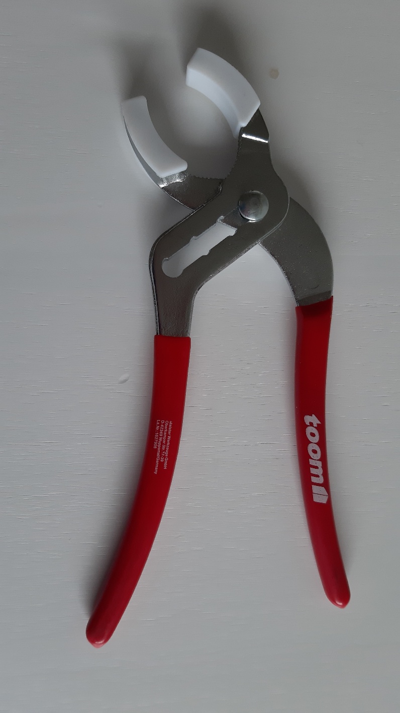

Einziger Wehrmutstropfen: die Kombi Adapter EOS-auf-M48 mit 1mm-Abstandsring und 5mm-2"-Verlängerungsshülse hat sich festgefressen, lässt sich nicht mehr lösen. Somit kann ich den Adapter nicht - wie geplant - später auch für mein C9,25 benutzen, sondern muss mir wohl einen zweiten Adapter besorgen. Und daran denken, die Dinger zukünftig nicht mehr so fest zusammenschrauben. :) Oder macht es Sinn die Gewinde der Adapter vor dem Erstgebrauch vorsichtig mit Silikon-Öl o. ä. einzusprühen, um solche Pannen zu vermeiden?

Hallo Marco,
das sieht doch schon wirklich ansehnlich aus. Natürlich kann man das noch etwas optimieren.
z.B.
1. ganze Serien aufnehmen und die besten Einzelbilder stacken, also zu einem Summenbild addieren.
2. Dieses Summenbild lässt sich dann mit entsprechender Software, ich verwende da z.B. die Freeware fitswork, besser schärfen.
Holger

… Adapter EOS-auf-M48 mit 1mm-Abstandsring und 5mm-2"-Verlängerungsshülse hat sich festgefressen, lässt sich nicht mehr lösen ...
Ich habe für diesen Ring mir diese Zange aus dem Baumarkt zugelegt. Sie hinterlässt keine Spuren und ist für mich auch bei Kälte eine Hilfe!Zange.jpg
