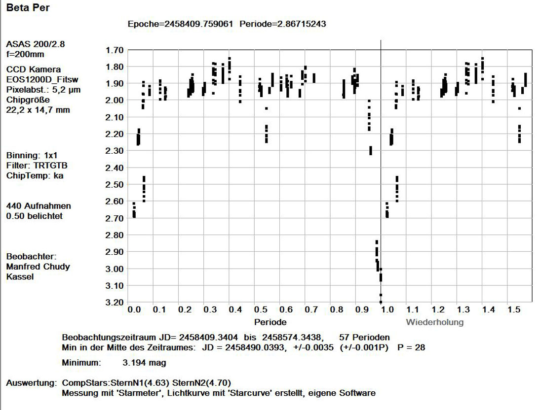

Hallo Stern Freunde Sternbild Perseus Neue Element von Beta Per Abstract: Beta Per is an EA/SD-type eclipsing binary. Based on observations in 114 nights new elements were found.Beta ist ein Bedeckungsveränderlicher vom Typ EA/SD. Seine Helligkeit schwankt zwischen magV 2,12 und magV 3,39. Beta Per wurde vom 17.10.2018 bis 31.03. 2019 in Kassel Nordstadt beobachtet. Der Beobachtungszeitraum umfasst 57 Perioden (Beobachtungszeitraum JD_2458409,3004 bis 2458574,3483).Es wurde. an insgesamt 45Tagen beobachtet Die Beobachtung erfolgte mit folgendem Equipment: Kamera Canon EOS 1200D mit 18 Megapixeln Objektiv REVENON – SPECIAL 1 : 2;8; F=135 mm Die Belichtungszeit war 2 Sekunden bei ISO 400. Die Bilder sind mit stehender Kamera gemacht worden. Es wurde jeweils eine Serie von 10 Bildern und 1 Master dark,1 Master Flats mit Fitswork gestakt. Vergleichsstern:SAO 56224 mag 4,609

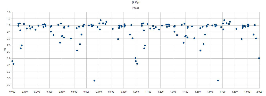

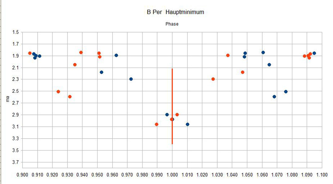

Checkstern: SAO 56047 mag 4,685 Bild 1: Gefaltet Lichtkurve von Beta Per Um die Genauigkeit der Bestimmung des Minimums zu verbessern, wurden die Messungen gespiegelt und abgeglichen (Bild 2, in Anlehnung an die Methode Kwee van Woerden). Bild 2: Ermittlung des Minimums durch Spiegelung der Messwerte Elemente nach Kreiner:
Epoche: 2452500,21 Periode: 2,8673043 Neue Elemente:
Epoche: 2458409,759161 Periode: 2,86715243 Meine Homepage Manfred Chudy Viele Grüße Manfred und klaren Himmel
