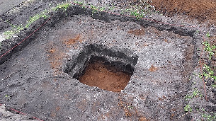

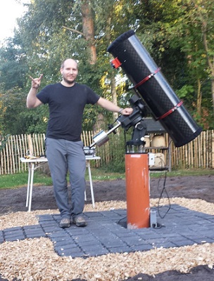

da ich es leid war das ganze Geraffel immer komplett auf und abzubauen habe ich mich für eine Betonsäule im Garten entschieden.
Insgesamt wiegt die Säule 700 kg und ist wirklich extrem stabil.

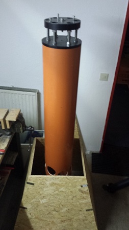

Statt einer vollen Eisen Armierung habe ich PP Fasern verwendet um dem Beton eine höhere Festigkeit zu geben und Schrumpfungsrisse zu vermeiden.
Drei Leerrohre wurden mit verbaut, wobei eines direkt in die eingebaute Doppelsteckdose führt.

1 Abend Schalung
2 Abende KG 250 Rohr vorbereiten
1 Abend buddeln
1 halben Tag Beton giessen
1Tag Pflastern

Pyramidenstumpf als Sockel 80x80cm Grundfläche, 70cm hoch
KG Rohr 250mm Durchmesser ca 150cm Lang.
Die Säule schaut 88cm aus dem Boden, optimal für den Newton
Hoffe es gefällt.
P.S.
Die Pflasterung ist erstmal provisorisch mit ein paar Reststeinen ohne richtige Untergrund Vorbereitung. Soll nächstes Jahr zusammen mit dem Gartenweg neu gemacht werden.
