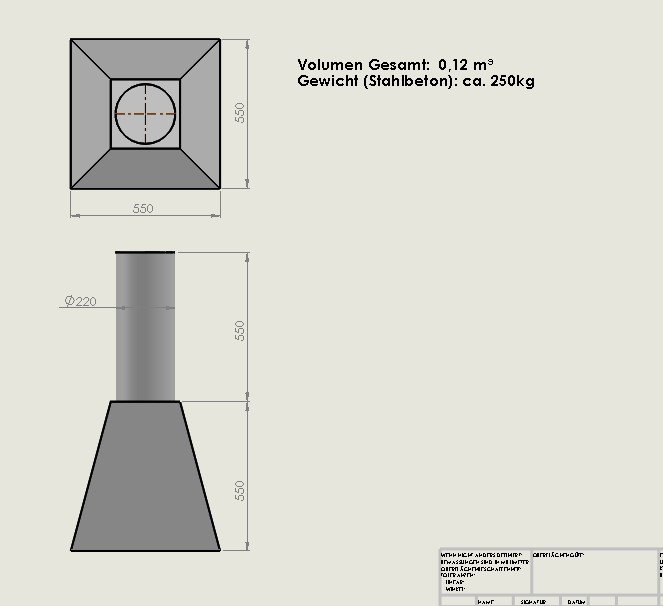

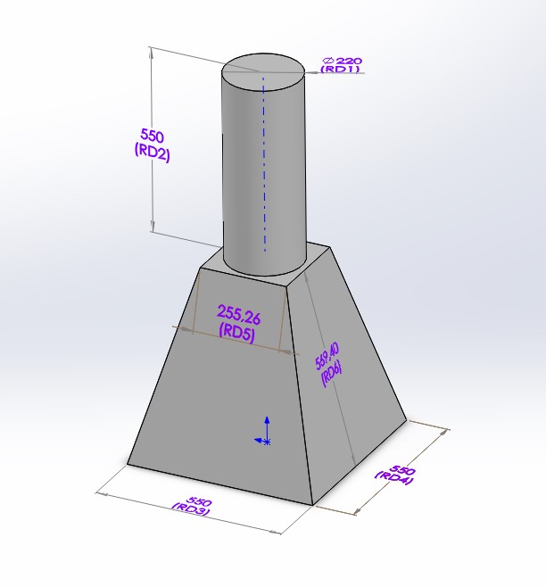

Hallo zusammen!
An anderer Stelle plante ich mal ein Stativ das ich zwar irgendwann wieder in Angriff nehme für mobile zwecke, jedoch passt auf unseren neuen Balkon eher eine Säule die da bleiben darf wo ich sie hinstelle.
Außerdem ist das einordnen dann auch mal endlich nur begrenzt notwendig.
Auch mit Markierungen hat man bei einem Stativ unglaubliche Abweichungen.
Ab und an nehme ich das Stativ auch mit aufs Feld und dann ist sowieso wieder alles an den Beinchen verstellt.
Folgendes hab ich dabei einzuhalten:
1. Ich kann nicht in den Untergrund da die Abdichtung im Untergrund nicht beschädigt werden darf. Unter dem Balkon ist teilweise Wohnraum!
2. Die Säule sollte die AZEQ6 + max. 20kg Ausrüstung tragen
3. Natürlich muss die Säule ihren Schwerpunkt weit nach unten verlagert haben.
4. Man (und Frau und Kind) sollten noch Problemlos um die Stellfläche herumlaufen können, es gibt 2 Türen zum Balkon.

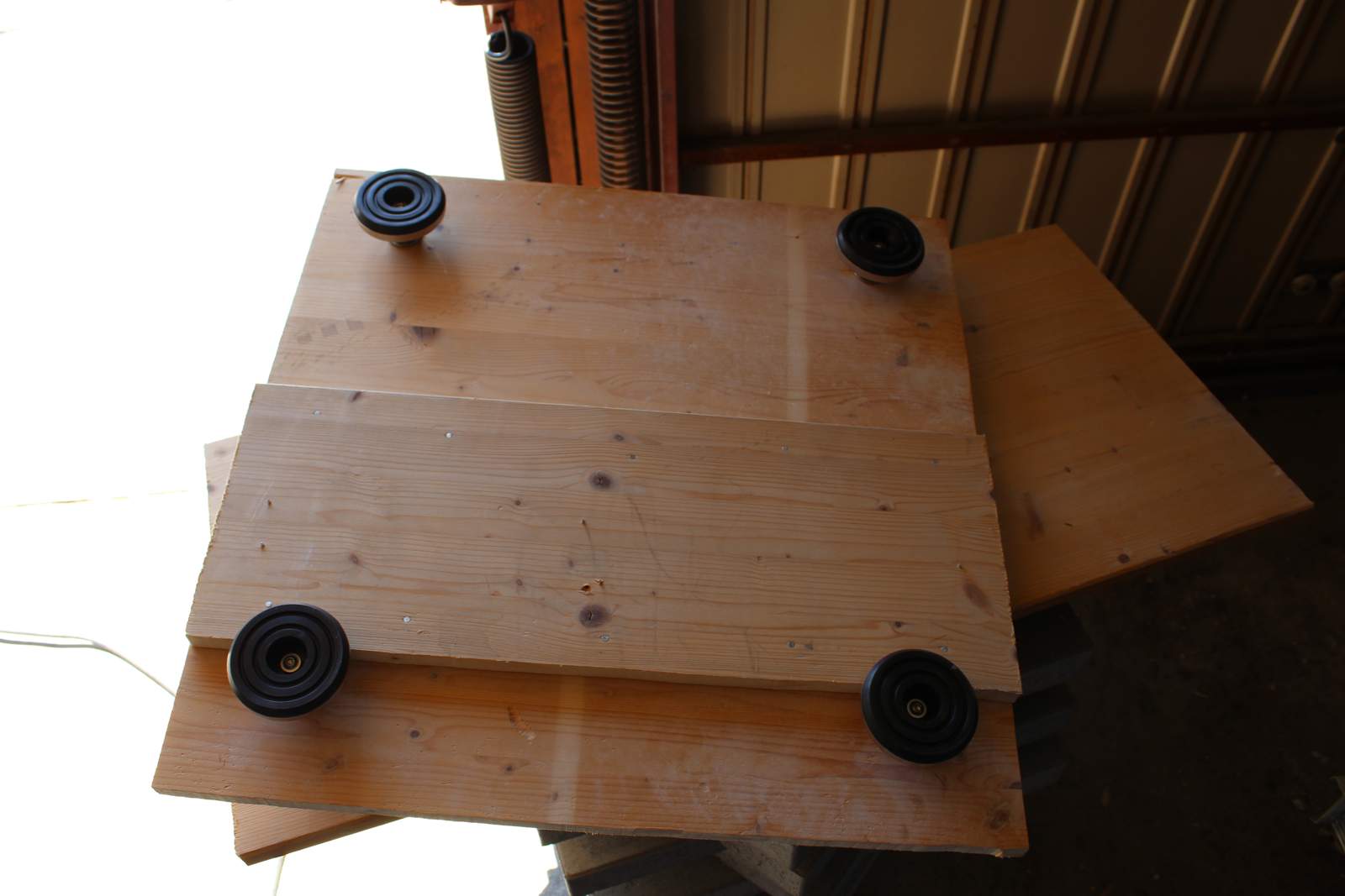

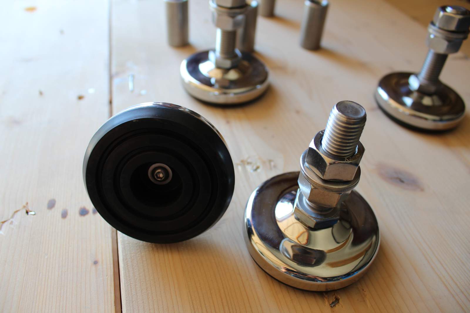

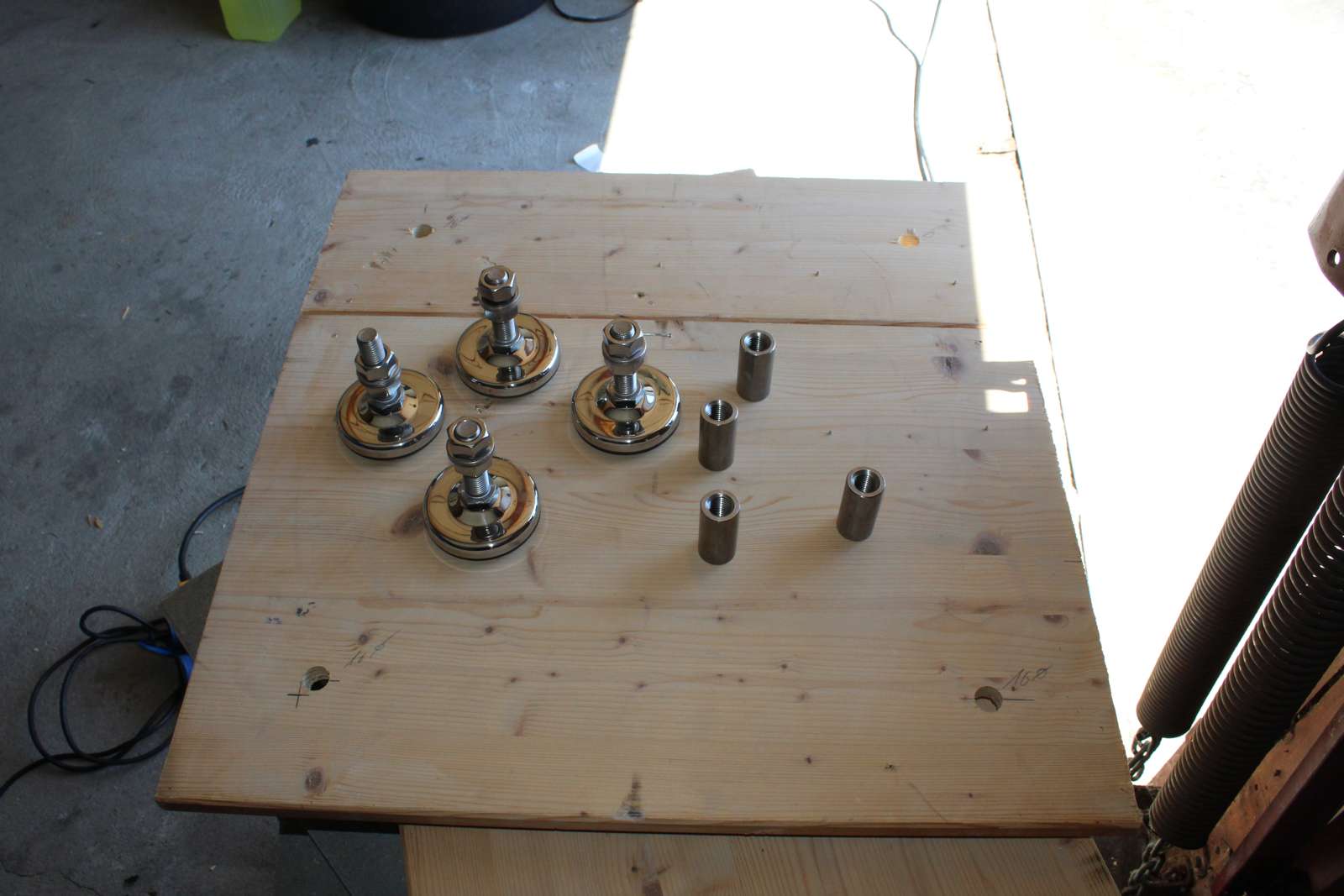

Eine simple Art Säule die lose steht ist nicht schwer zu konstruieren, jedoch gibt es hier ein Punkt an dem ich noch unsicher bin.
Steht die Säule mit ihrer unteren Fläche 55cm * 55cm später:
1. nackig auf dem Boden
2. auf ca. 10mm starken Gummimatten ( An allen 4 Ecken eine mit 10 * 10cm Fläche (Solche Matten gibt es fürs Dach oder als antirutsch im Transportbereich)
3. Auf großen Maschinenfüßen die ich mit in den Beton einarbeite.
Vielleicht hat hier schon jemand seine Erfahrungen gemacht??
Die Säule sieht dann später so aus wie auf den Bildern, wiegt fertig ca. 250kg. (ich denke das reicht) und hat als Rohr das übliche 200er KG-Rohr jedoch in Grün mit einbetoniertem Säulenadapter.
Der Betonsockel wird später auch grün damit´s nicht gleich nach nem Bunker aus sieht.
Verwendet wird vernüftiger Beton aus dem Betonmischer: Kies 0/16, Zement, Wasser; 40:10:5
Viele Grüße und cs
Alex

Hallo Alex,
ich werfe mal in den Raum:
hat der Balkon ein leichtes Gefälle, wie es ja oft so ist, damit der Regen ablaufen kann?
Was ist mit Regenwasser, das im Winter unter die Säule laufen kann und bei Nachtfrost dann gefriert?
Das mit den Maschinenfüßen finde ich gar nicht schlecht, so kannst Du Gefälle ausgleichen und die Montierung steht "frostsicher".
Außerdem könntest Du sie dann mit einer sehr stabilen Sackkarre evtl noch versetzen, falls Du den Platz brauchen solltest...
Sven

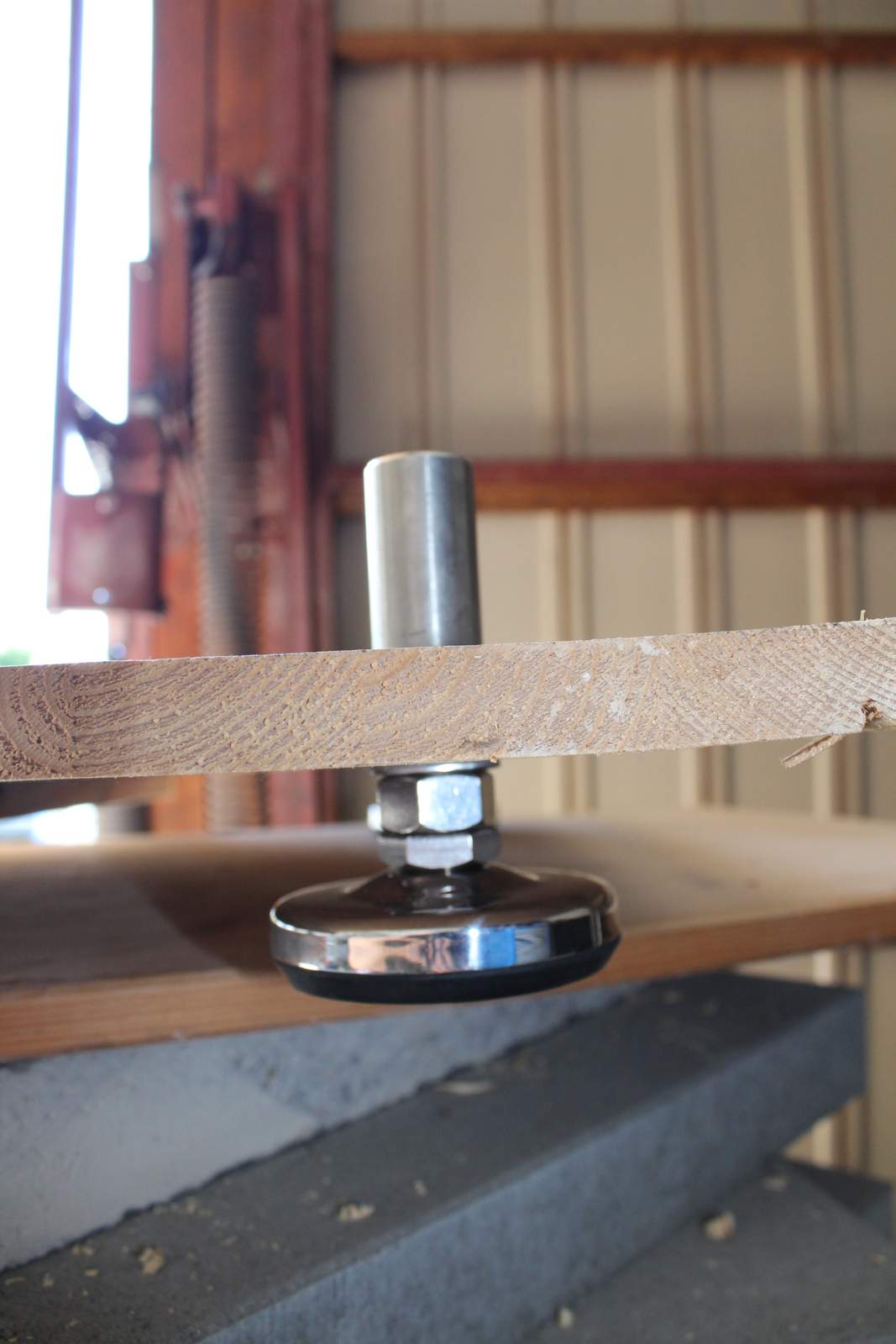

Hallo Sven,
danke fürs mitdenken! :-)
An Wasser hab ich zwar gedacht aber nicht unter der Säule!
Klar du hast Recht, und das bringt mich dazu einfach die Maschinenfüsse M16 in Gewindehülsen gleich mit in die Schalung einzubauen. Fertig betoniert kann ich die Füsse um die Schalung zu entfernen einmal abschrauben.
Und klar eine Ausrichtung ins Lot ist dann schon mit den Füssen möglich.

4. Und nun zur Stabilität. Nun gut, es ist natürlich richtig das ich das Schwingen eines Gebäudes mit einem Betonklotz nicht neutralisieren kann, aber mein Resonanzkörper mit 250kg und da bin ich "noch" überzeugt davon wird da einiges Schlucken.
Meiner Meinung nach sind die "Skywatcher" Stative Mist, die haben Spiel an den Verbindungen zum Kopf oben, die Rohre sind zu dünn und das Spiel in der Bohrung oben wo die Montierung drin sitzt ist eine Katastrophe.
Die Säule wird auf Maschinenfüssen sitzen die selbst schwingungsdämpfend sind, vielleicht bringt es ja was.
Ich werde hier an dieser Stelle dann davon berichten.

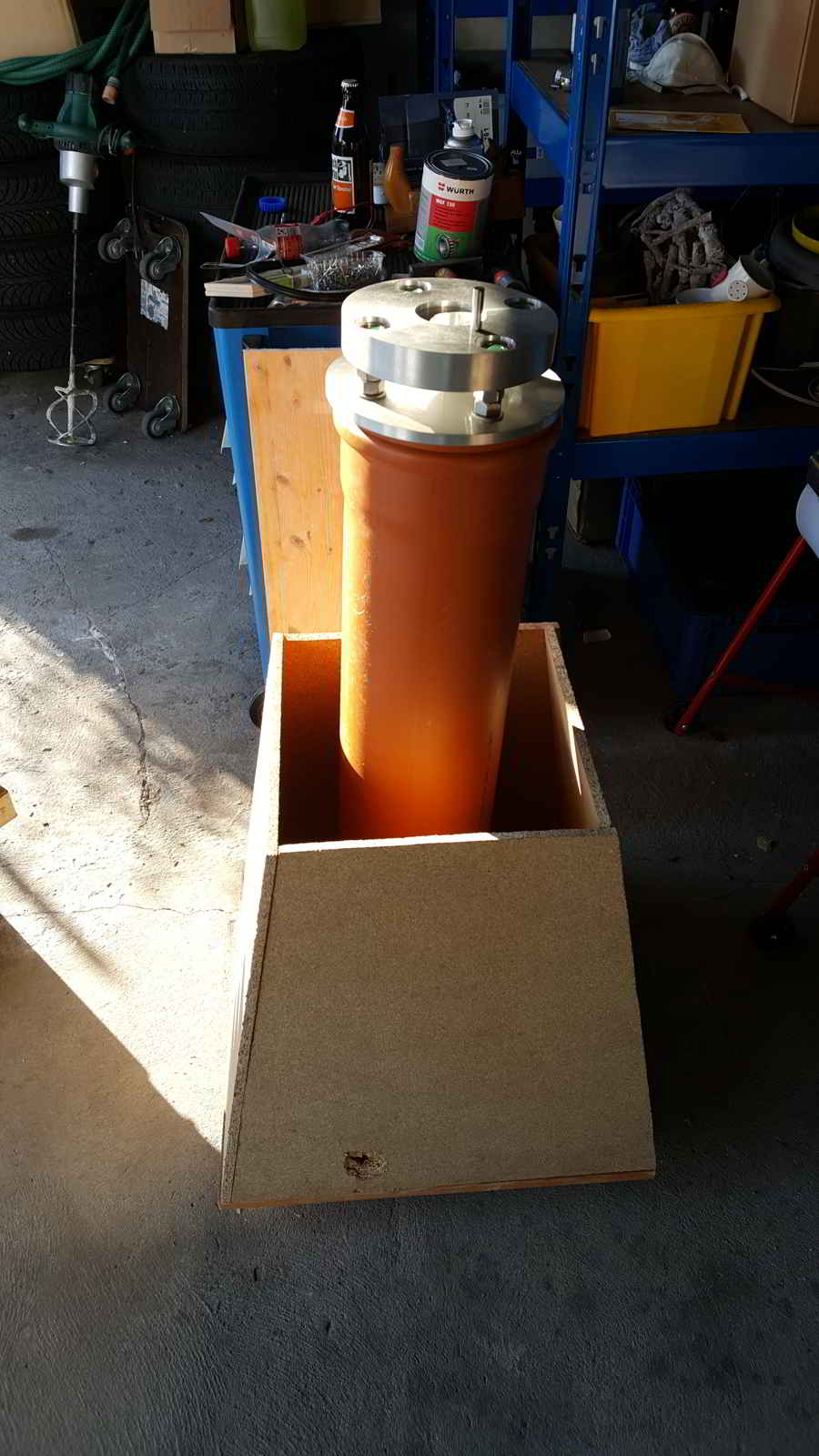

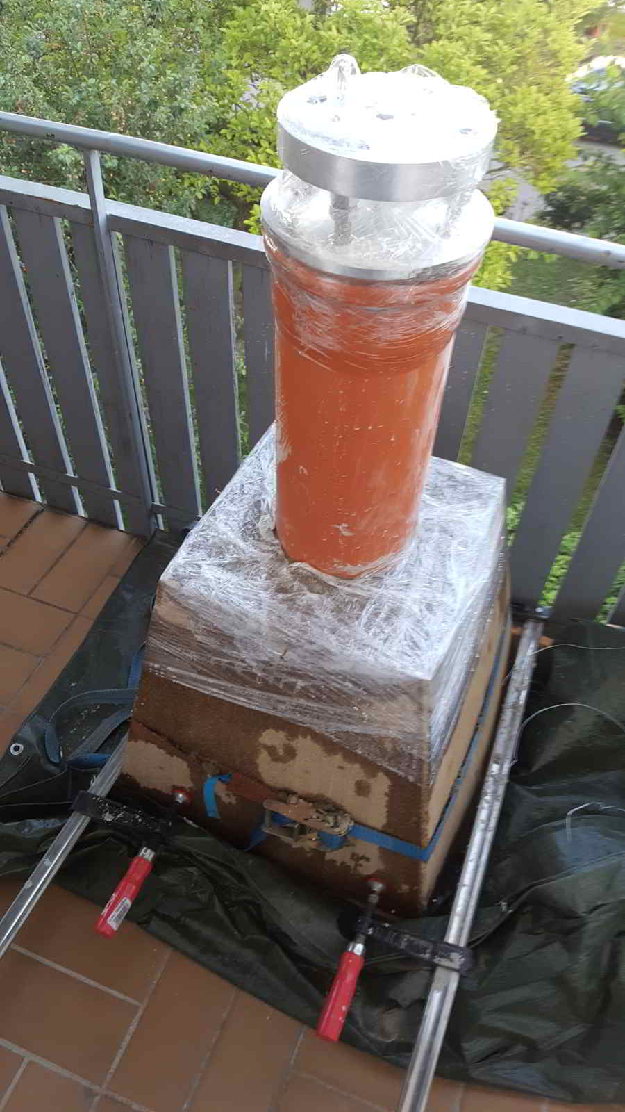

Unten füge ich noch ein paar Bilder an wie der Stand der Dinge ist.
P.S.: Sollten wir dann irgendwann doch ausziehen wird der Block vom Rohr getrennt damit ich das wieder verwenden kann und alles mit einer Benzinmotorflex zerkleinert dann kann man das auch den Balkon runter werfen wenns sein muss, da bin ich eher schmerzfrei. ;-)
VG und cs
Alex

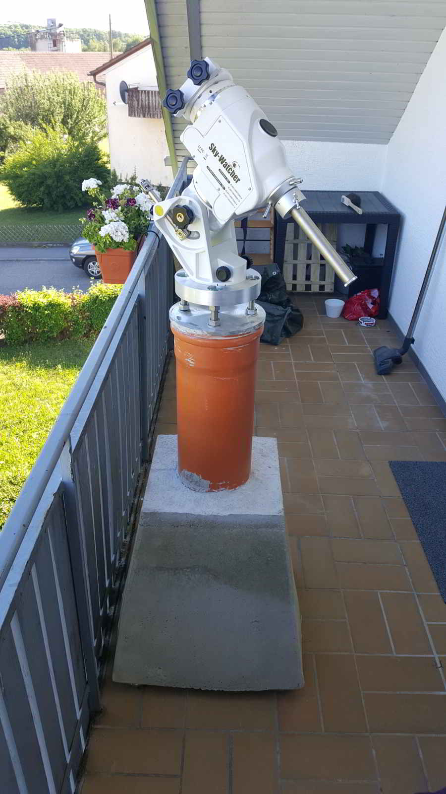

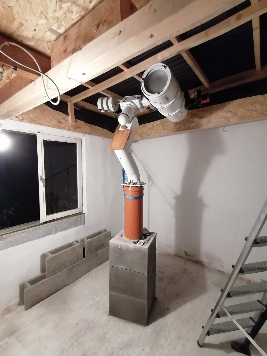

Hallo Leute!
Die letzen Tage hatte ich immer wieder mal Zeit um meine ersehnte Säule fertig zu stellen.
Das schlimmste waren die 40kg Säcke das Treppenhaus hochschleppen bei 32° im Schatten.....
Ansonsten hat alles so funktioniert wie ich mir das vorgestellt hatte.
Was noch fehlt ist natürlich ein erster Test den ich wenn der Wetterbericht nicht lügt morgen Abend durchführen werde.
Tagsüber konnte ich schon mal an einer Baumkrone/Hochspannungsmast testen. Beim verursachen von leichte anstoßen der Montierung oder des Teleskop stelle ich einen deutlich merkbaren Unterschied fest. Das nachschwingen wird schön von der Masse des Klotz verschluckt.
Natürlich ist der Test am Stern dann noch eine Nummer interessanter, ich bin guter Dinge...
Anbei noch ein paar Bildchen:

Hallo zusammen!
Also es ist ja schön das man sich hier Sorgen macht um mich und den Balkon aber ich sag es nochmal:
Der Balkon ist nicht freihängend, sondern steht auf einer tragenden Wand. 3 der 4 Füsse stehen also genau auf einer tragenden Wand!
Der Boden ist eine druchgehende Bodenplatte aus Beton 35cm stark, kein Estrich nur geklebte Fliesen darunter vermutlich eine Schicht Bitumenanstrich oder ähnliches gegen eindringen von Wasser. Der Wohnraum darunter ist von unten isoliert.
Die Norm mit 150 kg maximaler Belastung gilt hier natürlich als Richtwert, da wird aber davon ausgegangen das dies auch in der Raummitte der Fall ist auch bei größeren Räumen.
Eine Querlast spielt hier keine Rolle da, ich erwähne es nochmal, der Klotz auf einer Wand steht.
Ich frage mich was passieren würde wenn das Haus noch 2 Stockwerke mehr hätte, wäre dann auch alles einsturzgefährdet ? Wohl eher nicht.
Beispiel: 1 m² Wand aus Kalksandstein sind ca. 40 Steine, die wiegen zusammen in etwa 240kg...
Also nochmal: Der Klotz steht mit 80% seines Gewichts auf einer Außen-Tragwand des Gebäudes und dazu noch auf einer Ecke, und der Rest nur 30 cm von der Mauerecke entfernt.
Hier stürzt weder der Balkon ein noch gibt der Beton nach oder die Füsse versinken in den Fliesen.
Ich werde mich hüten sowas in der Raummitte, in einem Altbau oder auf einem freihängenden Balkon aufzustellen.
Also cool down, und genießt die Sonne am Feiertag....
Alex
An alle Pessimisten !
Der Test war erfolgreich :smiley60: und brachte genau das was ich mir erhofft hatte, und zwar dass die AZEQ6 jetzt auch auf dem Balkon ihre stärken voll ausspielen kann, was sie auf dem Schrott-Stativ meiner Meinung nach nicht kann.
An Planten wie auch an Sternen habe ich visuell und via Planetencam das Schwingverhalten getestet.
Aufstampfen auf dem Boden, anecken an der Säule und anklopfen am Tubus brachte zwar das erwartete Wackeln das jedoch ohne zu übertreiben sofort wieder ausklingt, und mit sofort meine ich 1 Sekunde.
Das sind aber alles Dinge die man eigentlich nicht macht während des fotografieren.
Auch am guidingverhalten mit PHD2 und ASI120 war ein leichter Unterschied zu erkennen, das lief alles etwas ruhiger das muss ich aber in der Zukunft noch herausfinden bei ernsthaften Fotos die ich mir vornehme.
Ich vermute mal das die schwingungsdämpfenden leicht überdimensionierten Maschinenfüße in Sachen Schwingungen einen großen Teil beitragen.
Die Monti ist ausgerichtet und markiert, mal sehn ob ab- und aufsatteln den erhofften Zeitvorteil bringen.
Noch ein Vorteil ist für mich auch, egal wie sehr man sich den Zehen am Beton anschlägt oder unser oder Nachbars Kinder daran noddeln und zerren, die Polausrichtung bleibt da wo sie ist :smiley61:
Zum Thema Fundament im Garten mit Rundumsicht: Das Privileg einen Garten im Hochschwarzwald auf einer Lichtung zu haben hat leider nicht jeder.
Bei uns hier gibt es Häuser, mehrere große Bäume, Straßenlampen, fahrende Autos und so weiter. Da bin ich auf meinem Balkon schon ziemlich gut aufgehoben.
Aber zum Thema Garten, Auswärts und sogar mit Säule habe ich auch schon einen Plan im berühmten Hinterkopf, ob ich das hier aber berichten werde ist fraglich.....
Viele feundliche Grüße und allzeit cs
Alex
