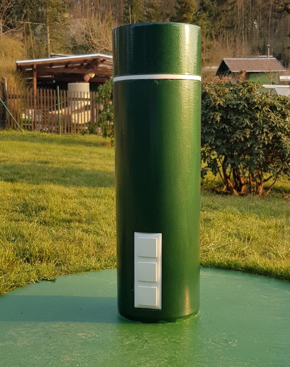

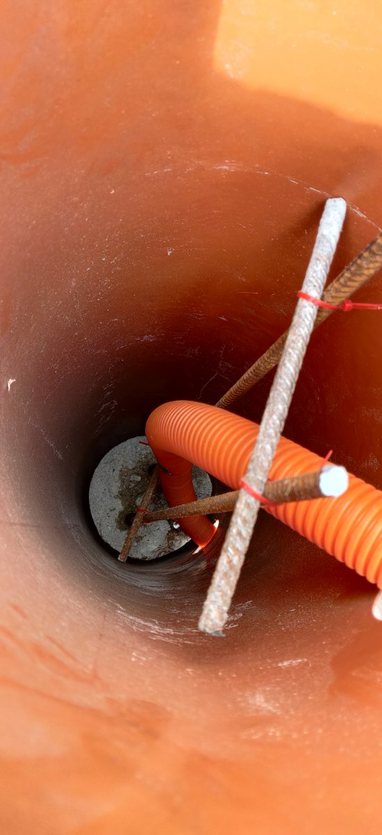

Wie ich meine Säule gebaut habe.
Stabiler Eisenring mit 1,2 m Durchmesser. Betondicke 20-30 cm aufgefüllt mit Steinen.
16 mm Bewehrungsstahl 4 Stück 1,5 m lang.
250er KG Rohr.
Strom in die Säule verbaut wegen Stolpergefahr.
Final bekommt die Säule noch eine andere Farbe. Bodenplatte ausbessern wenns Wetter passt.
Tragen sollte die Säule eine EQ 6-R.
Geht bestimmt auch einfacher zu bauen.
CS Heiko

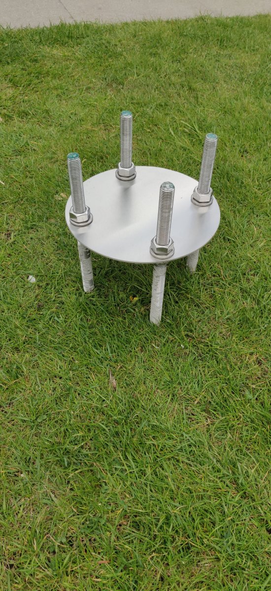

@Heiko: Sind das M16 oder M20 Gewindestangen?
Der Betonsäulenadapter ist mit M16 Gewinde. Die Gewindestangen sind aber nur 50cm lang. Quasi zu kurz wenn ich auf eine Höhe von 80cm kommen möchte. Deshalb habe ich 4 Bewehrungseisen 16mm mit ca. 1m in die Betonplatte eingelassen.

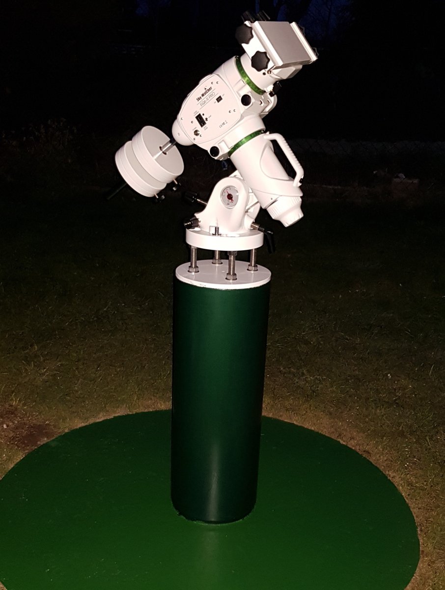

Hallo screetch82 aus dem Norden,
hier meine Lösung aus dem Westen:

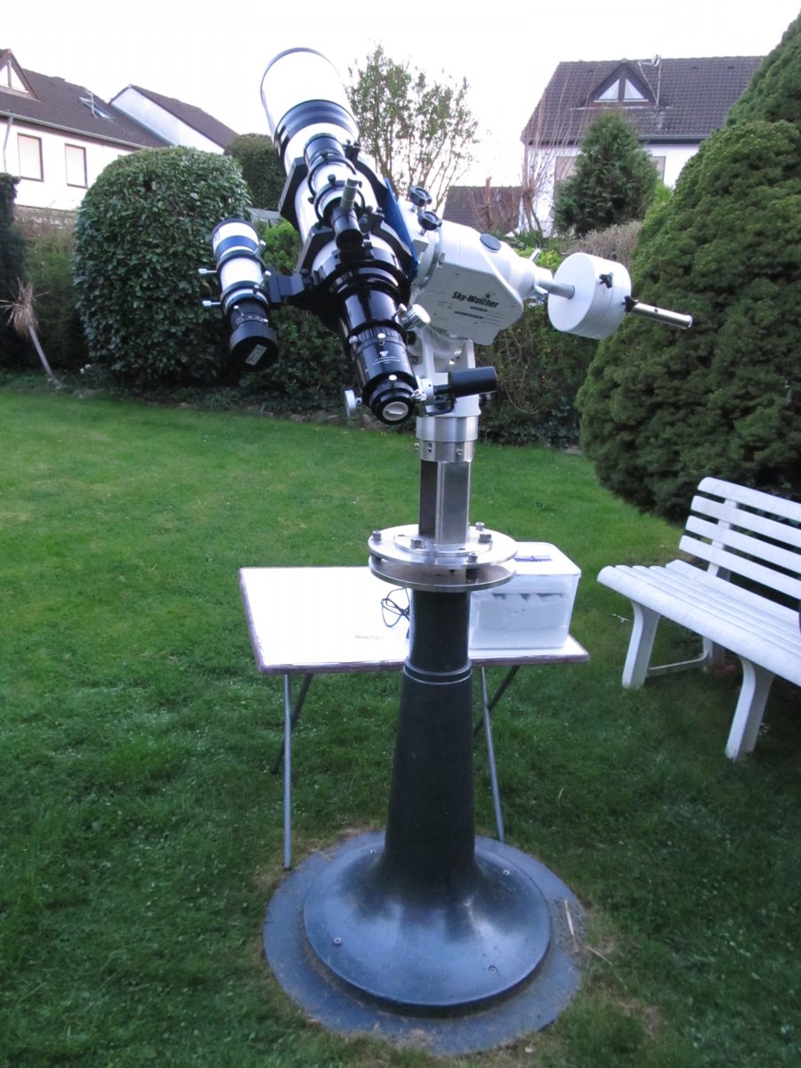

Ich habe im Boden nur einen flachen Betonsockel auf Höhe der Grasnabe betoniert, auf dem eine runde Stahlplatte befestigt ist. Diese hat vier Gewindebohrungn M16, in die eine Stahlsäule festgeschraubt wird - einfach so, ohne Nivelliermöglichkeit. Das hat den Vorteil, daß man den irgendwann wechselnden teleskopischen Gegebenheiten durch Auswechseln der Stahlsäule mit einem Inbusschlüssel nachkommen kann, ohne Dynamit oder Bagger zur Entfernung selbjeniger zu benötigen. Die hohle Stahlsäule wird zur Schwingungsdämpfung mit Quarzsand gefüllt.
Die Nivellierung der Montierung mache ich über zwei Stahlplatten, eine fest auf der Säule, die andere auf drei Tellerfederpaketen, auf dieser dann die Montierung mit Kurzsäulenflansch.
Grüße, Gerd

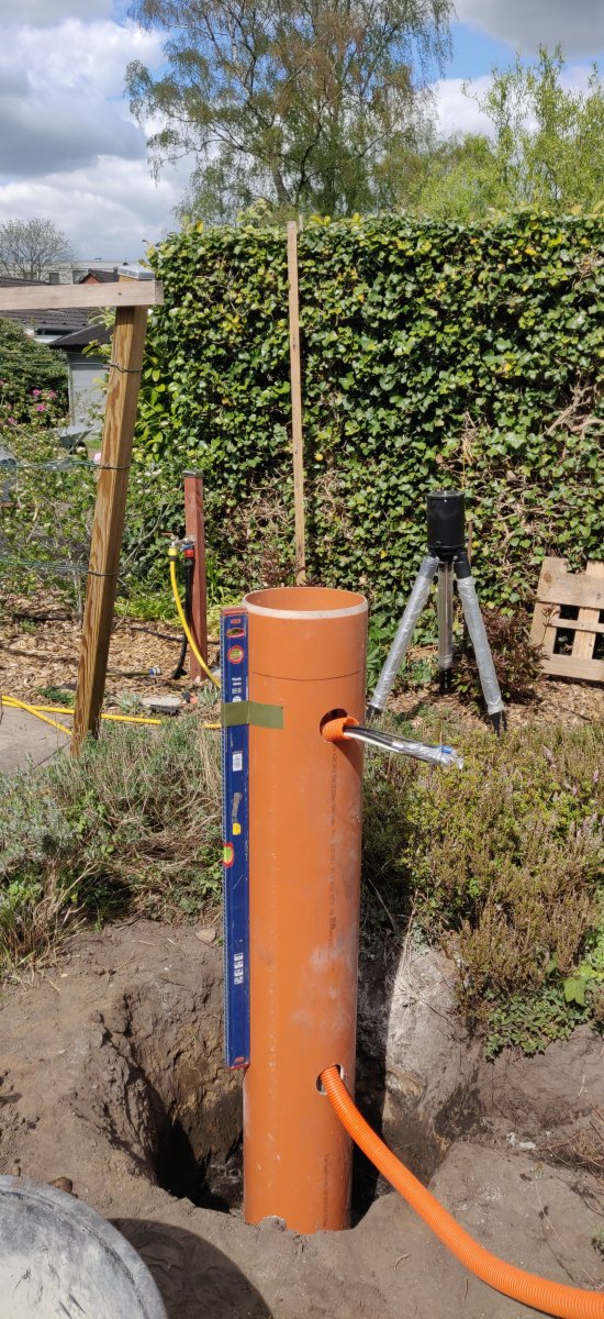

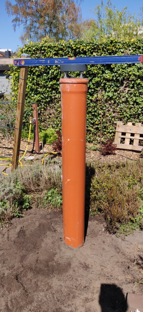

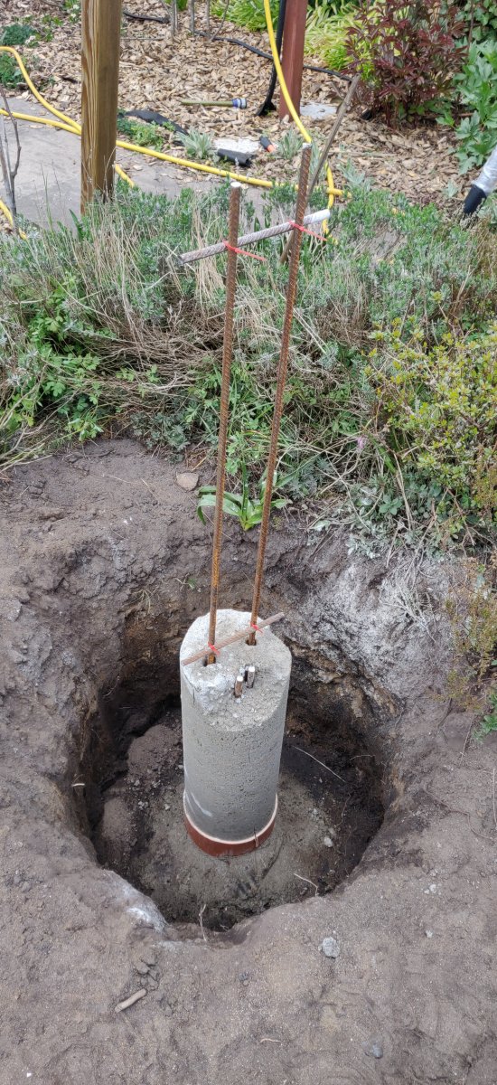

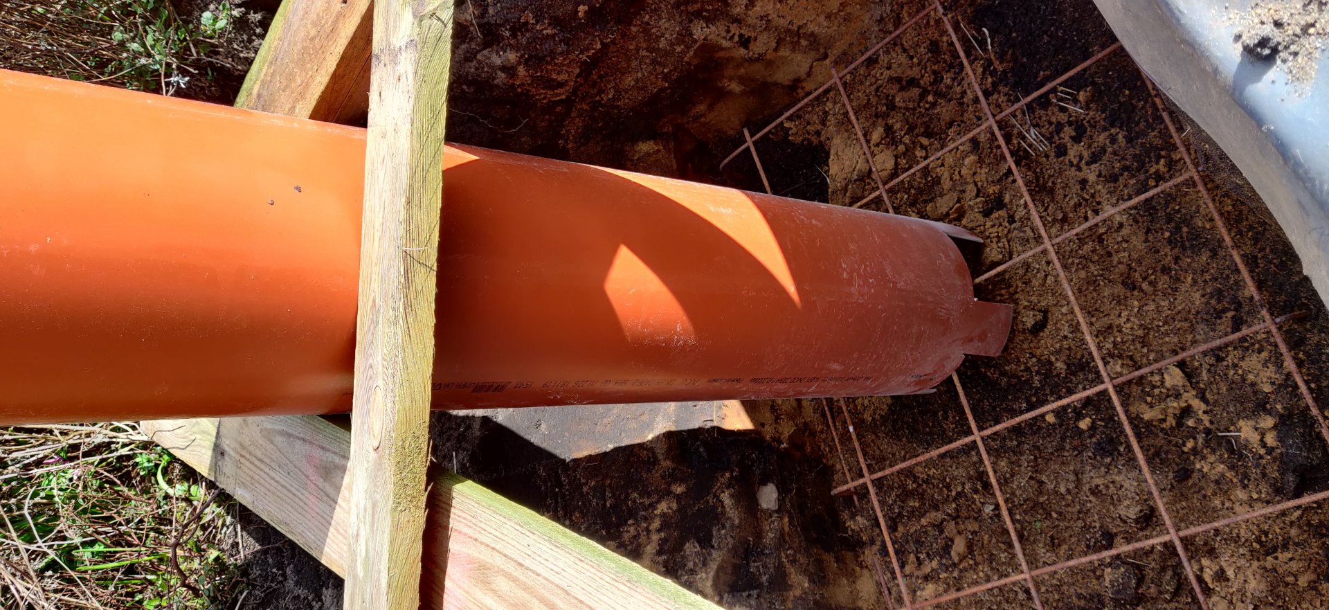

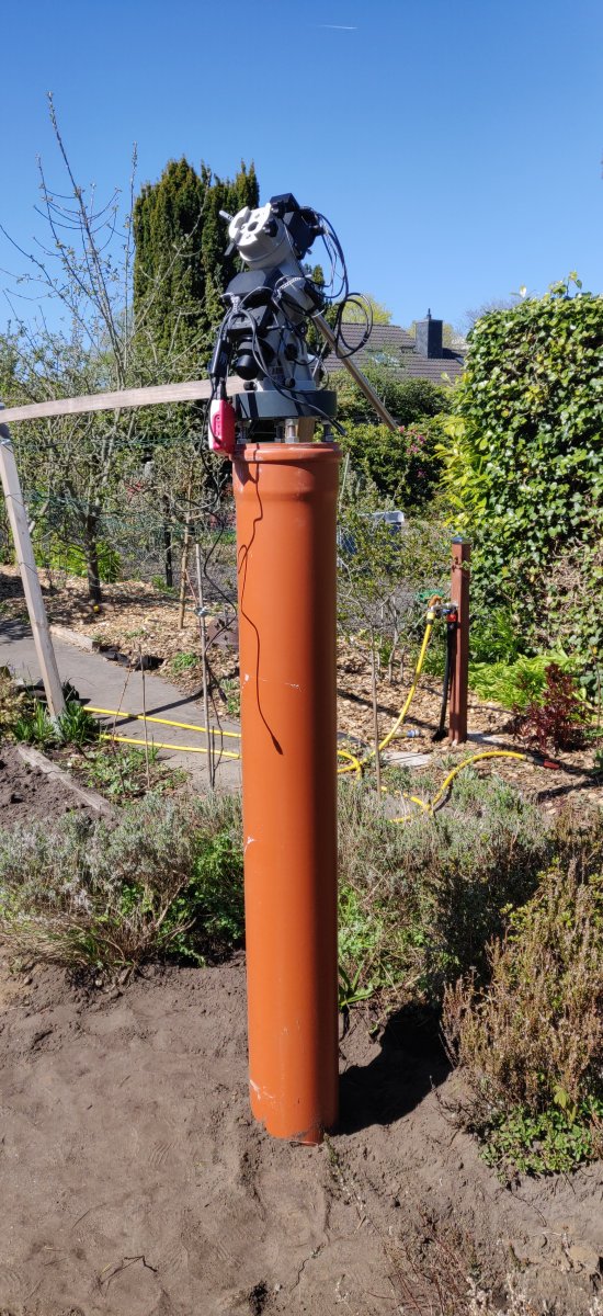

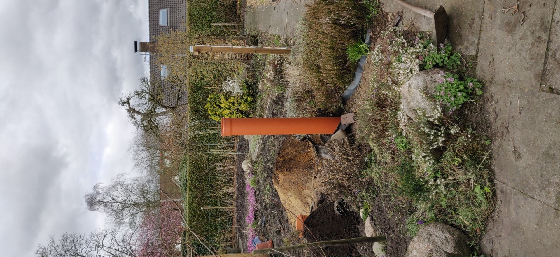

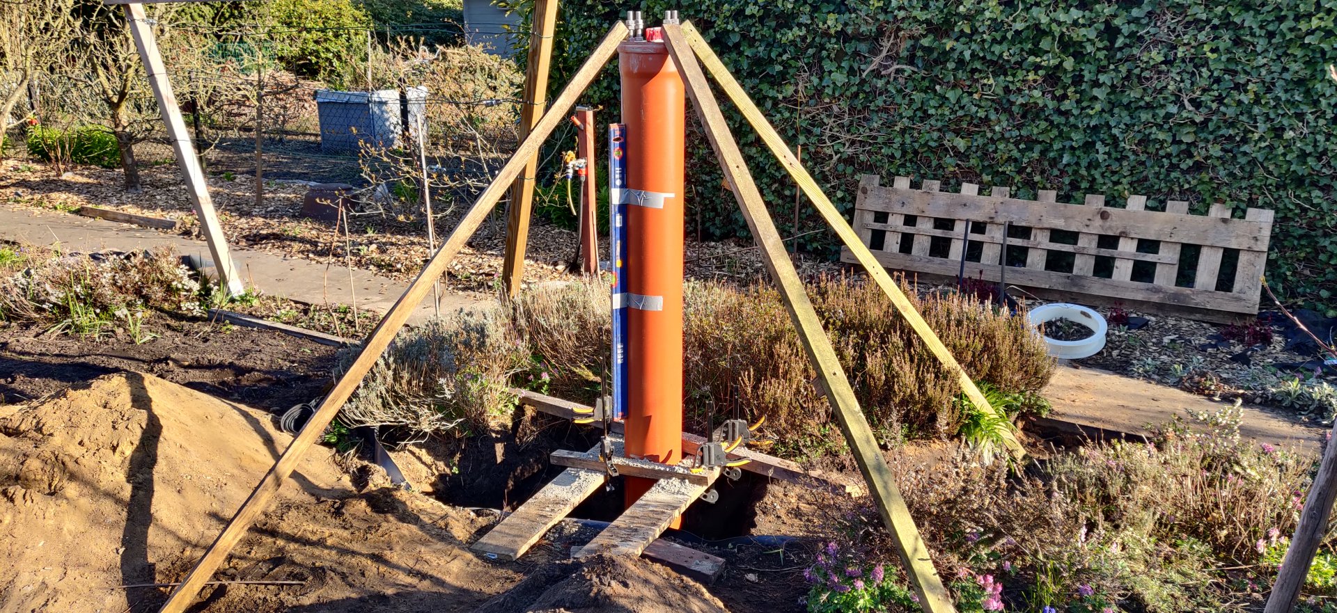

Die Bauarbeiten haben begonnen
Das Fundament ist 80x60 und die Säule 2m hoch. Davon ca 1m über dem Boden.

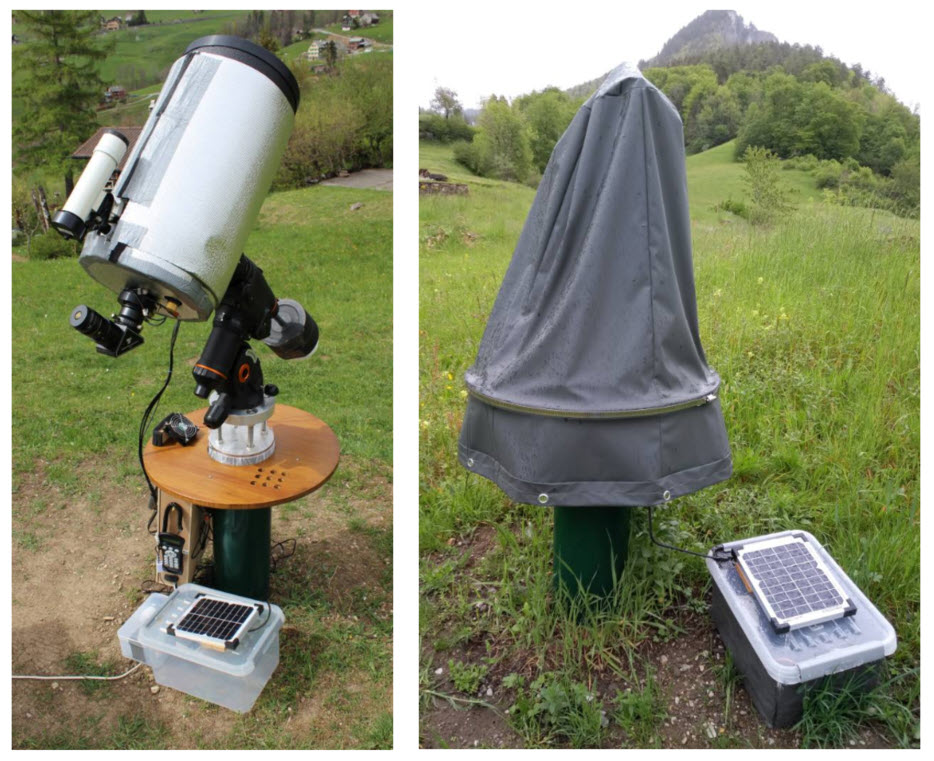

Ich habe meine Erfahrungen in einem "kleinen" Bericht niedergeschrieben ;-) Bis auf das zu klein dimensioniert PE Rohr (20 anstatt 25cm) würde ich es jederzeit wieder machen. Meine Dimensionierung (Höhe) ist auf ein C11 und einen kleinen Refraktor ausgelegt resp. beobachten im Sitzen. (aber auch der Newton passt). Die Masse des Loches habe ich auf anraten meines Vaters (Bauingenieur) kleiner gewählt als in den meisten Foren.
https://www.lostinspace.ch/diy-projekte/bauen/
Grüsse & gutes Gelingen!
David

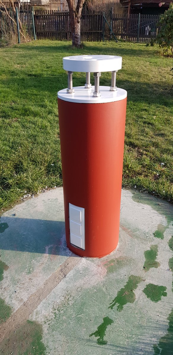

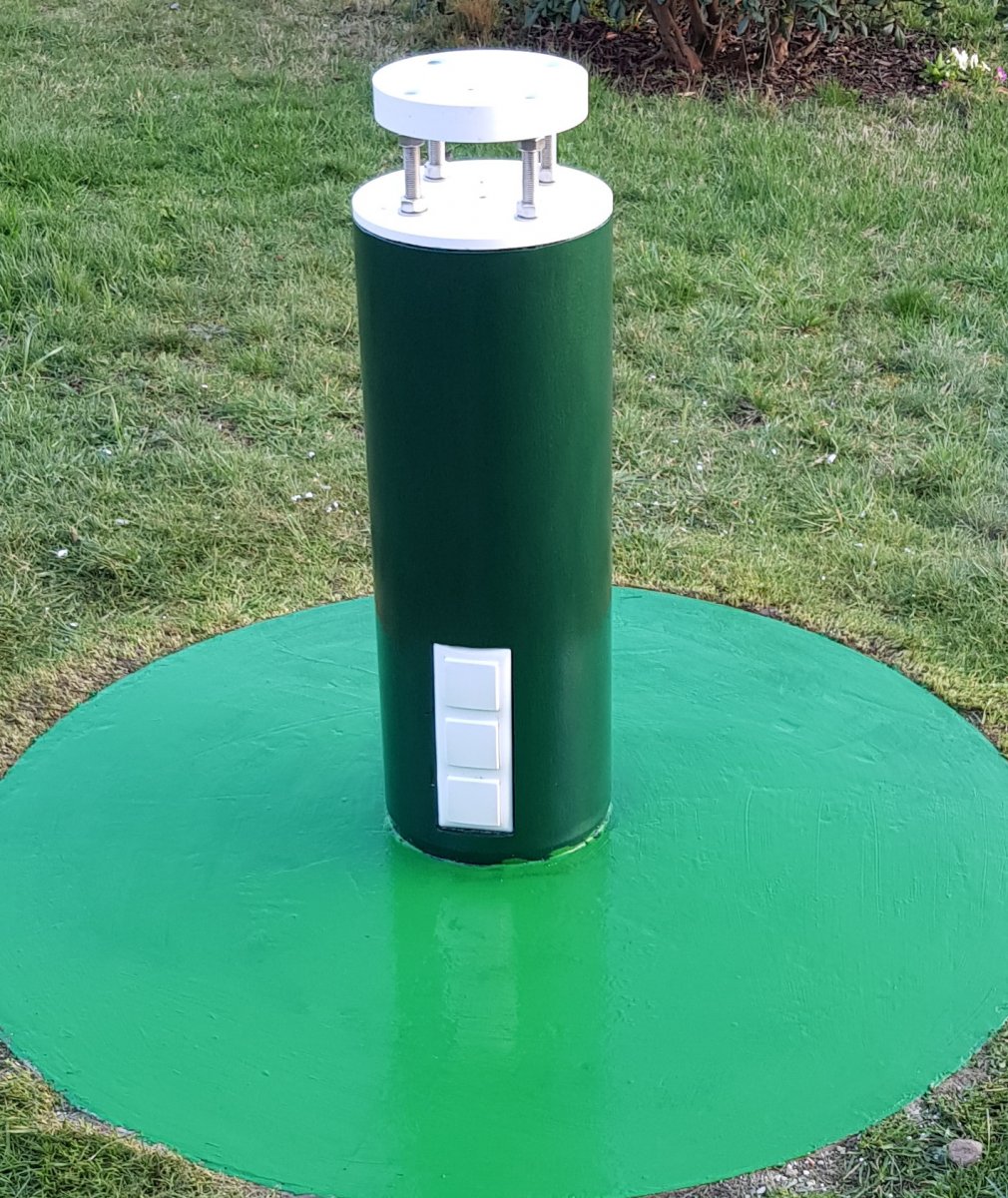

Habe das Osterwetter genutzt um meine Betonsäule fertigzustellen. Eine passende Abdeckung musste auch noch her.
Für die EQ6-R ist das 250mm Rohr ganz passend gewählt. Eventuell kann ich auch andere Leute zum Bau einer Betonsäule animieren.
Gruß Heiko

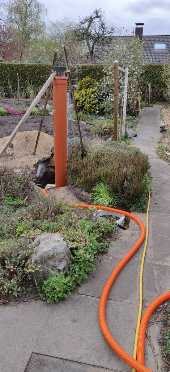

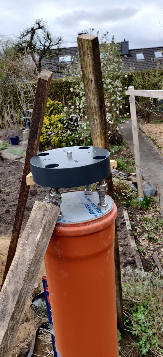

Hi

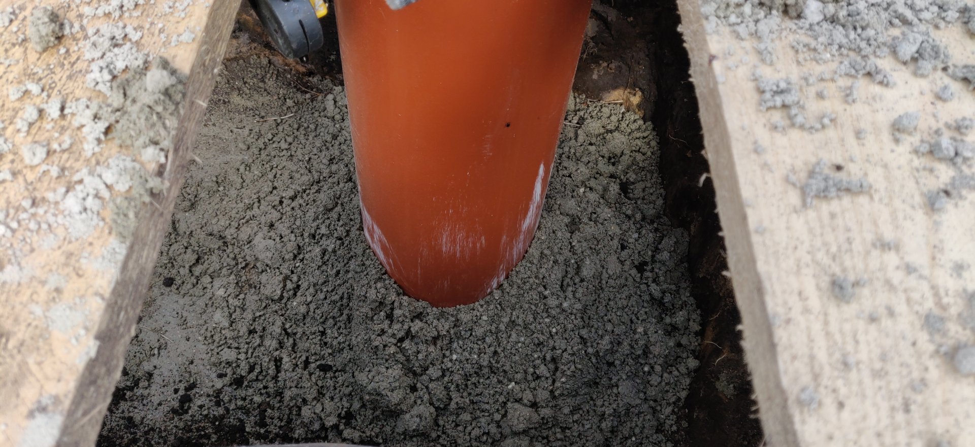

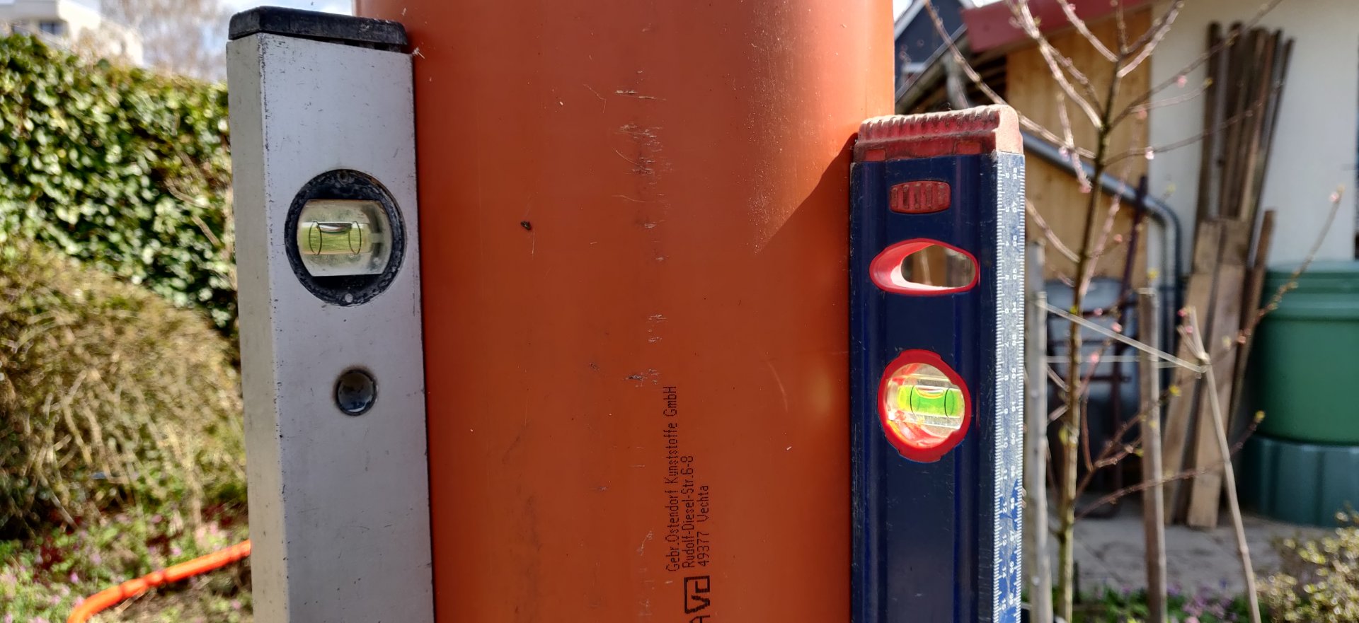

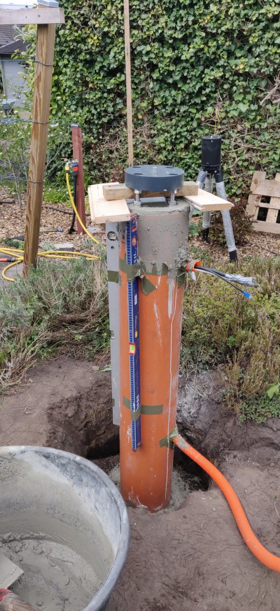

am 4. April ging es mit dem Betonieren los.
auch Strom 230V und 12V und 2x Ethernet sind quasi auf dem Weg :)
und hier der Adapter von JD zum Check

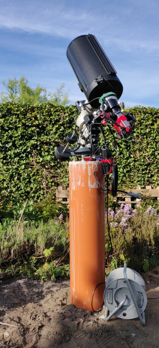

Die Säule ist relativ hoch geworden. Noch schwingt sie leicht. Das sollte sich ändern, wenn sie nicht mehr frei von unten steht. Ich hatte mir noch überlegt einige Querstützen anzubringen. Hat jmd von euch Gummimuffen als Schwingsdämpfer auf die Gewindestangen zu schrauben und dann die Montierung anzubringen?
Wenn zusätzlich Gummipuffer notwendig sind, ist die Säule eigentlich schief gegangen ..
Wie man eine gute Gewindestangenlösung (mit vernünftig kurzen Stangen) macht hat Gerd oben vorgezeigt.
cs
Andreas
wie Andreas schreibt - wenn die Beton-Säule schwingt wird die eigentlich schwingungsdämpfende Eigenschaft des Betons durch etwas starres aufgehoben, möglicherweise ein Übermaß an Bewehrung oder irgenderwas anderes dass die Schwindungen auf den Flansch durchkoppelt.
Jörg
was hier schon mehrfach (auch von mir) im Forum angesprochen wurde:
Welchen Sinn machen die häufig verwendeten viel zu langen Gewindestangen?
Man erzeugt damit ein schwingungsfähiges Gebilde und macht die Stabilität der Säule zumindest z.T. wieder zunichte.
Zur Nivellierung der Montierung sind solch lange Gewindestangen nicht nötig, hierfür gibt es andere Lösungen. Und als Höhenausgleich sind die Stangen ebenfalls denkbar ungeeignet, dann hätte die Säule von vornherein anders dimensioniert werden müssen.
Egbert

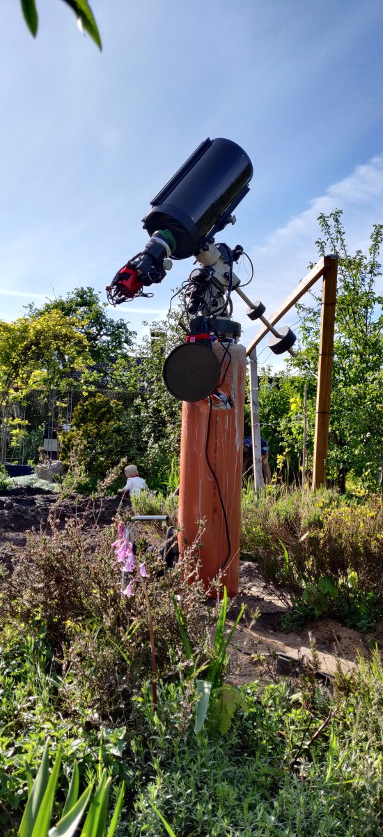

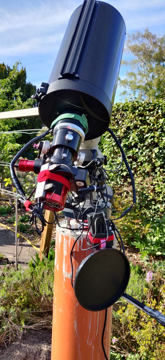

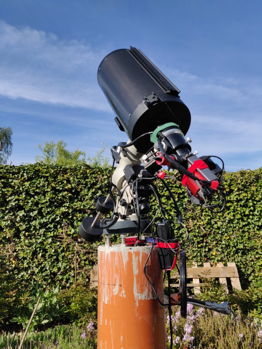

Also noch ist das eine 1.80 freistehende Säule. Wenn ich oben dagegen schlage, dann schwingt die Säule für ca 1 sec. Das ist sicherlich nicht der normale Anwendungsfall. Wenn die Fundamentgrube zugeschüttet ist, dann sollte sich das Schwingungsverhalten auch etwas ändern.

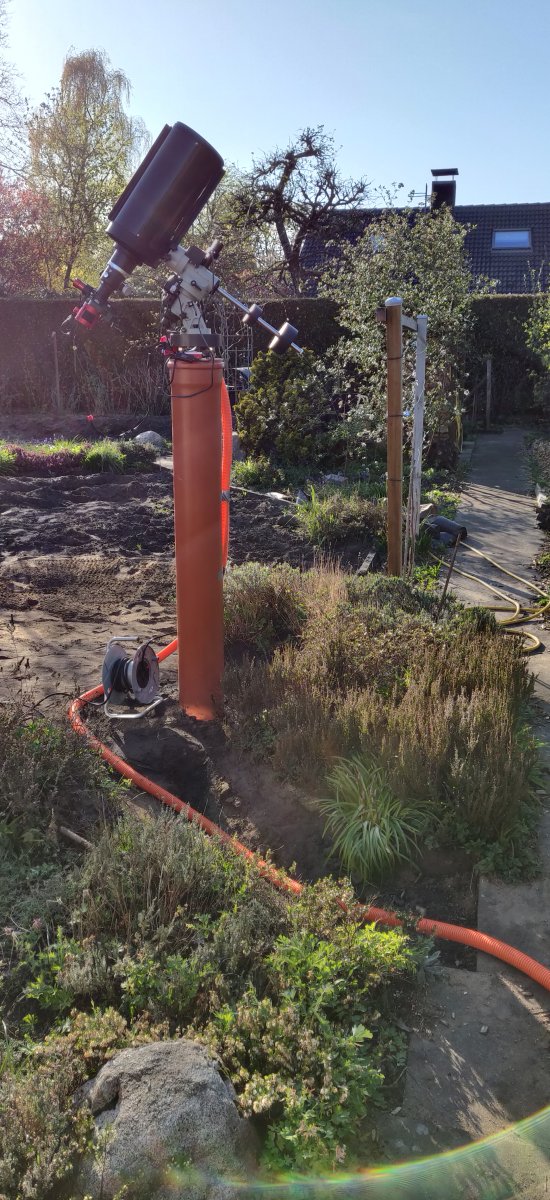

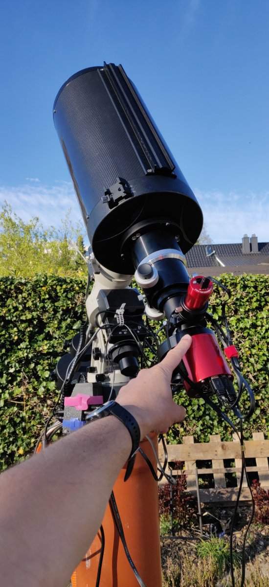

Das RC8 wirkt riesig
Ist vielleicht etwas hoch geraten :-) Ich kann aber gut über die Hecke schauen.
Hier der temporäre Aufbau zum Testen. Falls es doch Schwingung etc gibt, kommt nochmal ein 40 Rohr auf dem Unteren 1m
hin. Ich habe bisher bei etwas Wind entfernte Nachbarhäuser angepeilt und es hat nicht gewackelt. Im Vergleich zu meinem vorherigen 2 Zoll Stativ.. dort dachte ich schon das RC8 hat eine Macke.
Ich hoffe ich schaffe heute manuell zu Fokussieren und ggf eine Aufnahme zu machen.

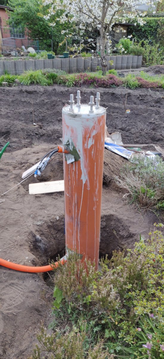

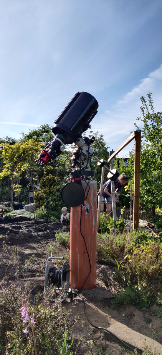

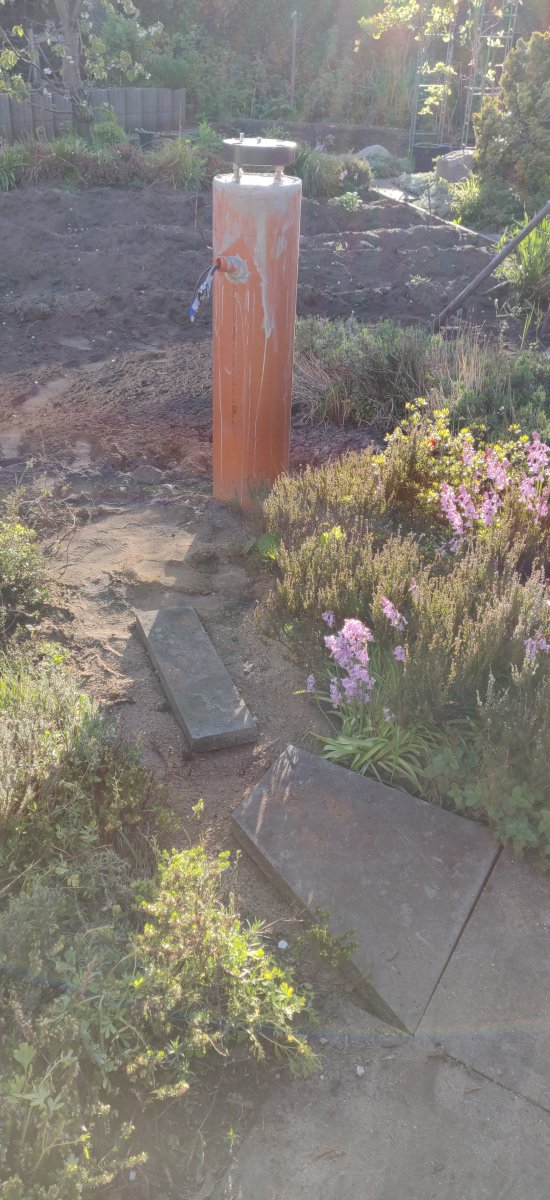

sie trocknet, Kabel usw sind im Garten verlegt und teilweise angeschlossen. Ich suche noch eine IP67box für das 10A Netzteil und den Pi und dann wasserdichte Stecker für 5.5x2.1mm 12V DC und RJ45.
So 2 Wochen Wartezeit müssen reichen. Alles bombenfest. Gestern habe ich noch auf Polaris ausgerichtet und hoffe nun auf gutes Wetter. Kann jmd eine Stoffgartenplane mit Belüftung von Amazon empfehlen?

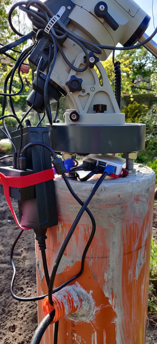

Der Pi ist mittlerweile POE betrieben. Kann ich nur empfehlen.

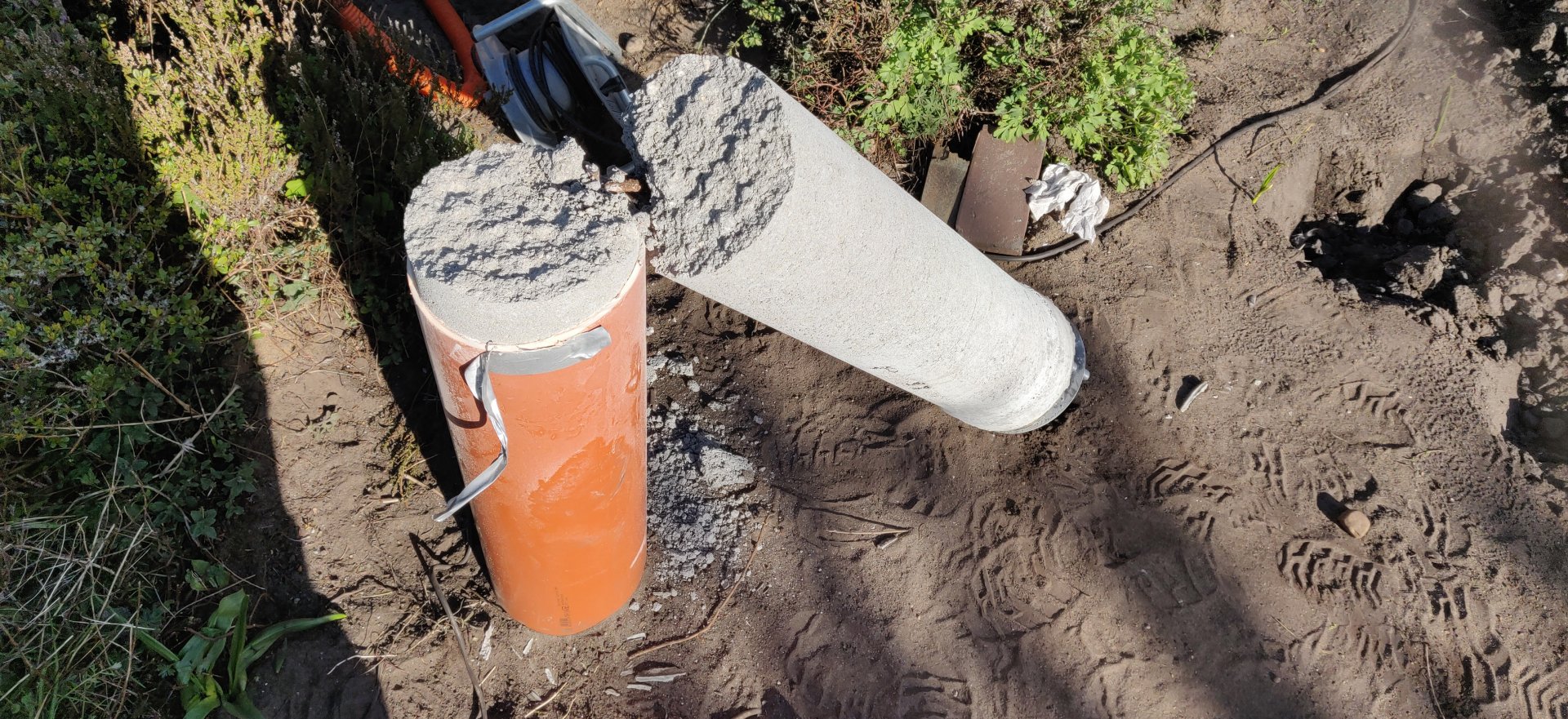

Hi
jup. Das Grobe ist ab. Der Rest sollte nun abbrösseln. Die Enders Gartengrillabdeckung von meinem alten Gasgrill passt perfekt bis weit unter den Betonsäulenadapter. Damit ist alles erstmal trocken. Teleskop etc. will ich ja nicht abbauen.

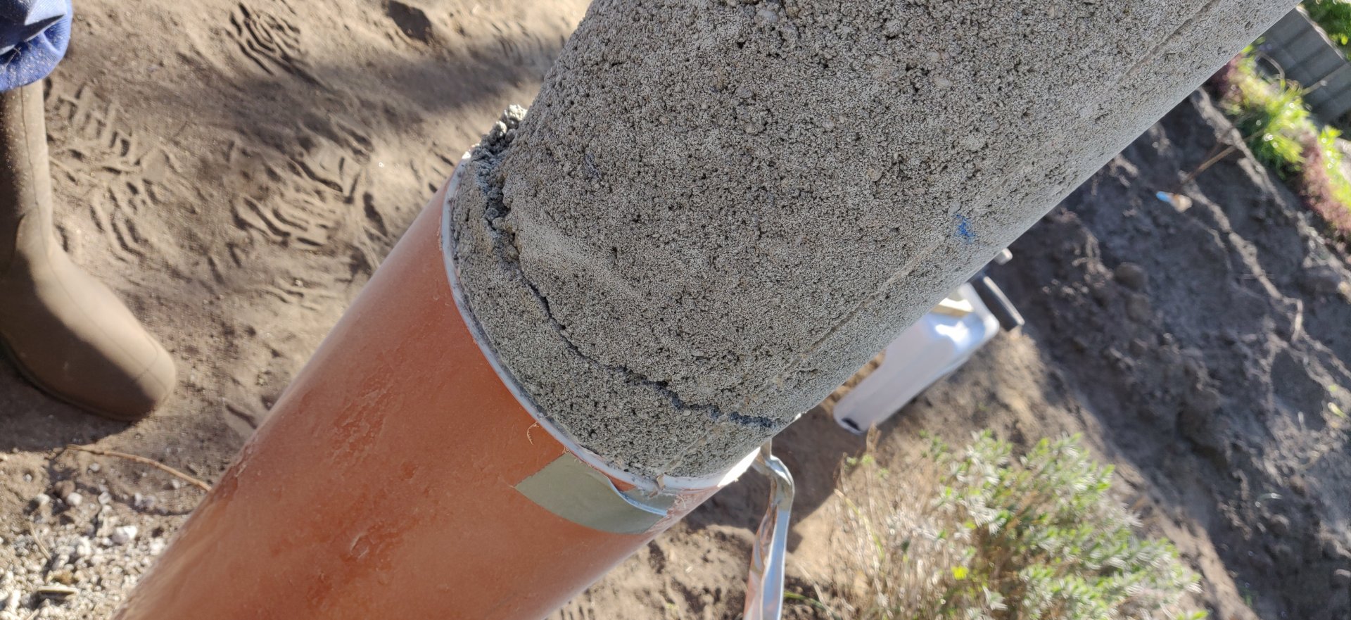

Gratulation zur Säule. Ich hatte meine HEQ5 ein Jahr lang draußen, hat ihr gar nicht gut getan, seither stürzt sie beim Hochfahren regelmäßig ab und läuft auch nicht mehr so rund. Die großen Temperaturschwankungen haben ihr nicht gut getan, in einer Hütte ist das sicher anders als nur mit einer Abdeckung.
Die Betonreste würde ich entfernen, mich würde das stören.

Hallo Norman
Ich würde eine wirklich gute, atmungsaktive Hülle nehmen damit keine Feuchtigkeit liegen bleibt oder dann sicher unten offen lassen (dann aber mit Schutz gegen Insekten). Ich habe zusätzlich noch einen Lüfter installiert mit Solarmodul für eine Umwälzung der Luft, da bei mir unten zu ist mit einer Holzplatte resp. nur wenige Luftlöcher in der Platte. Die CGEM ist nun seit dem März 2019 draussen und ich konnte noch keine Mängel feststellen.
Grüsse, David
