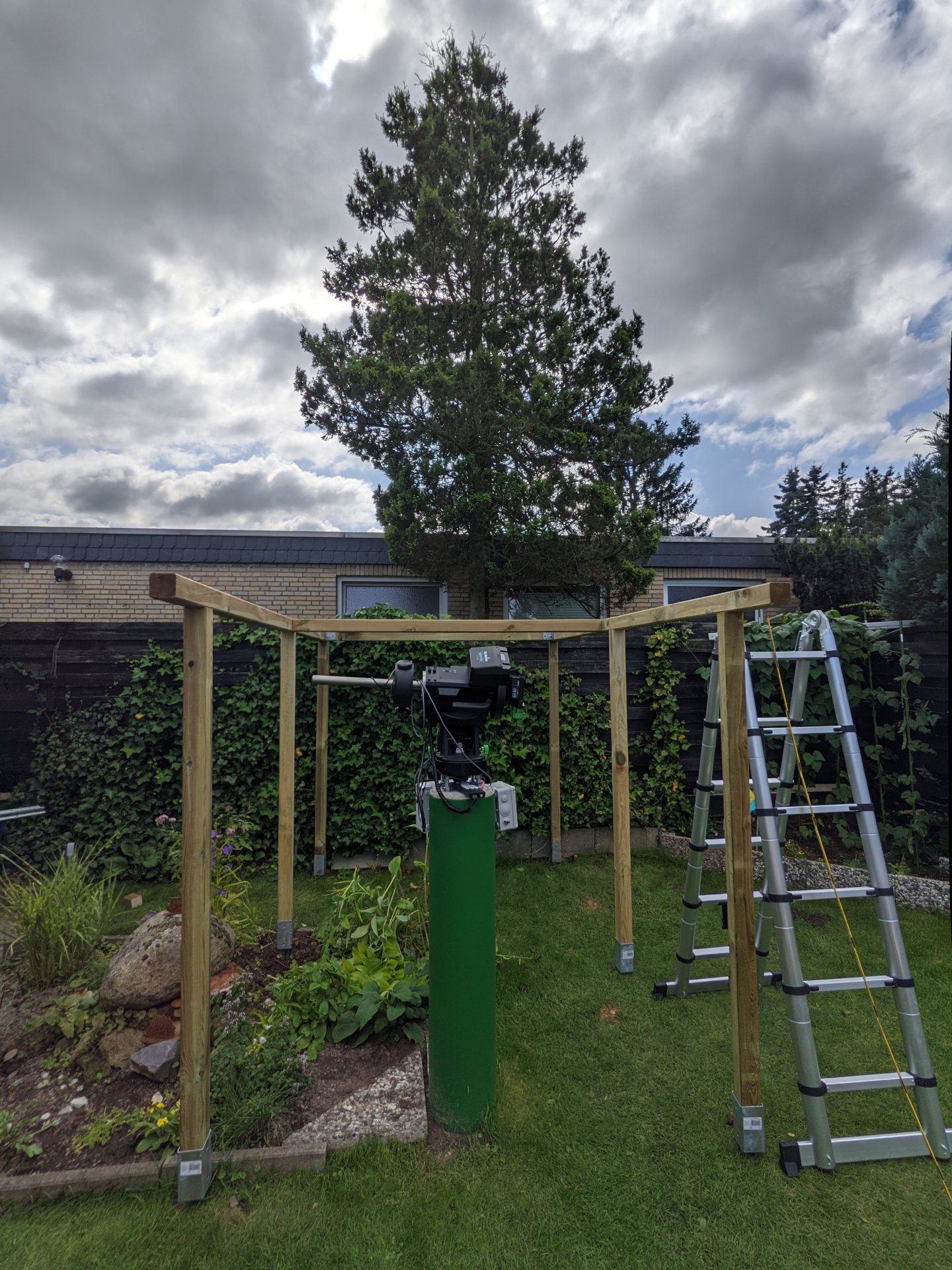

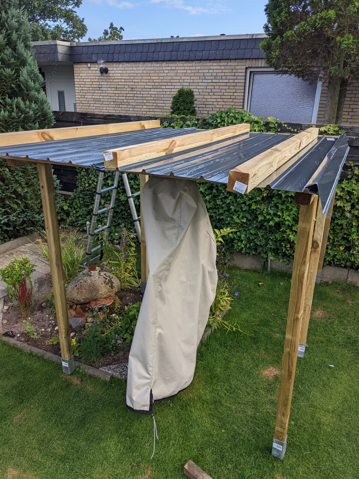

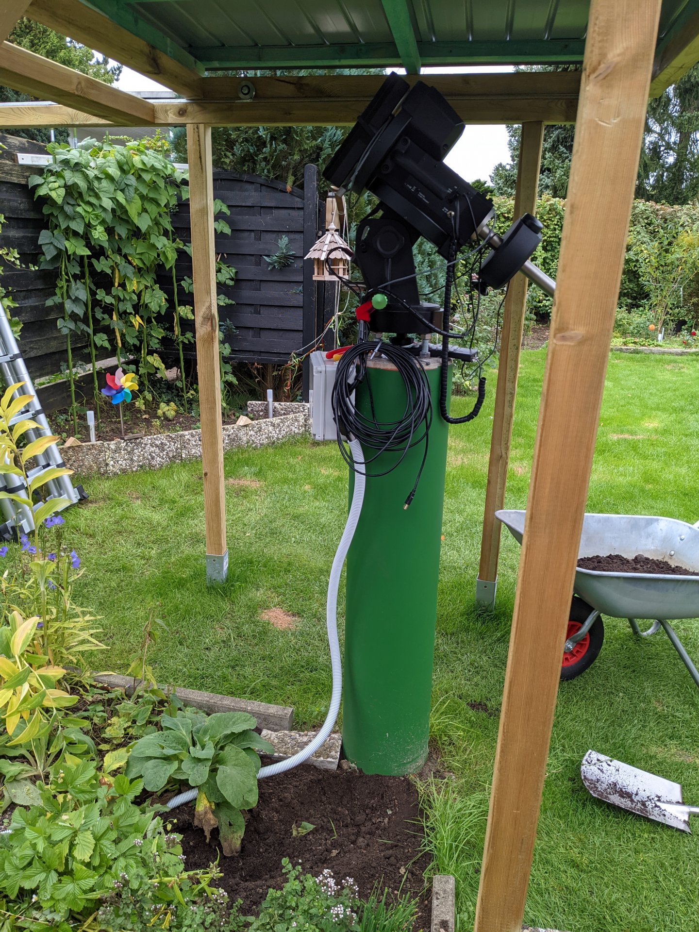

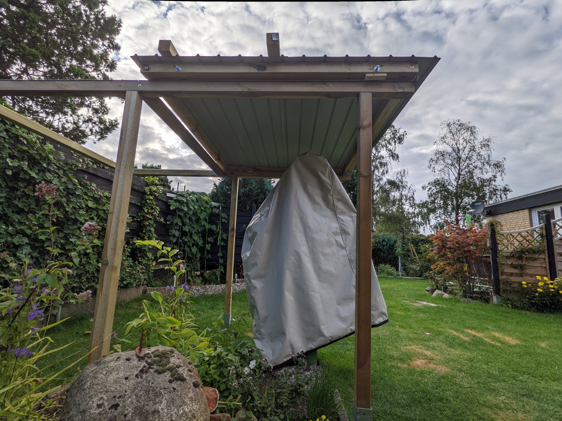

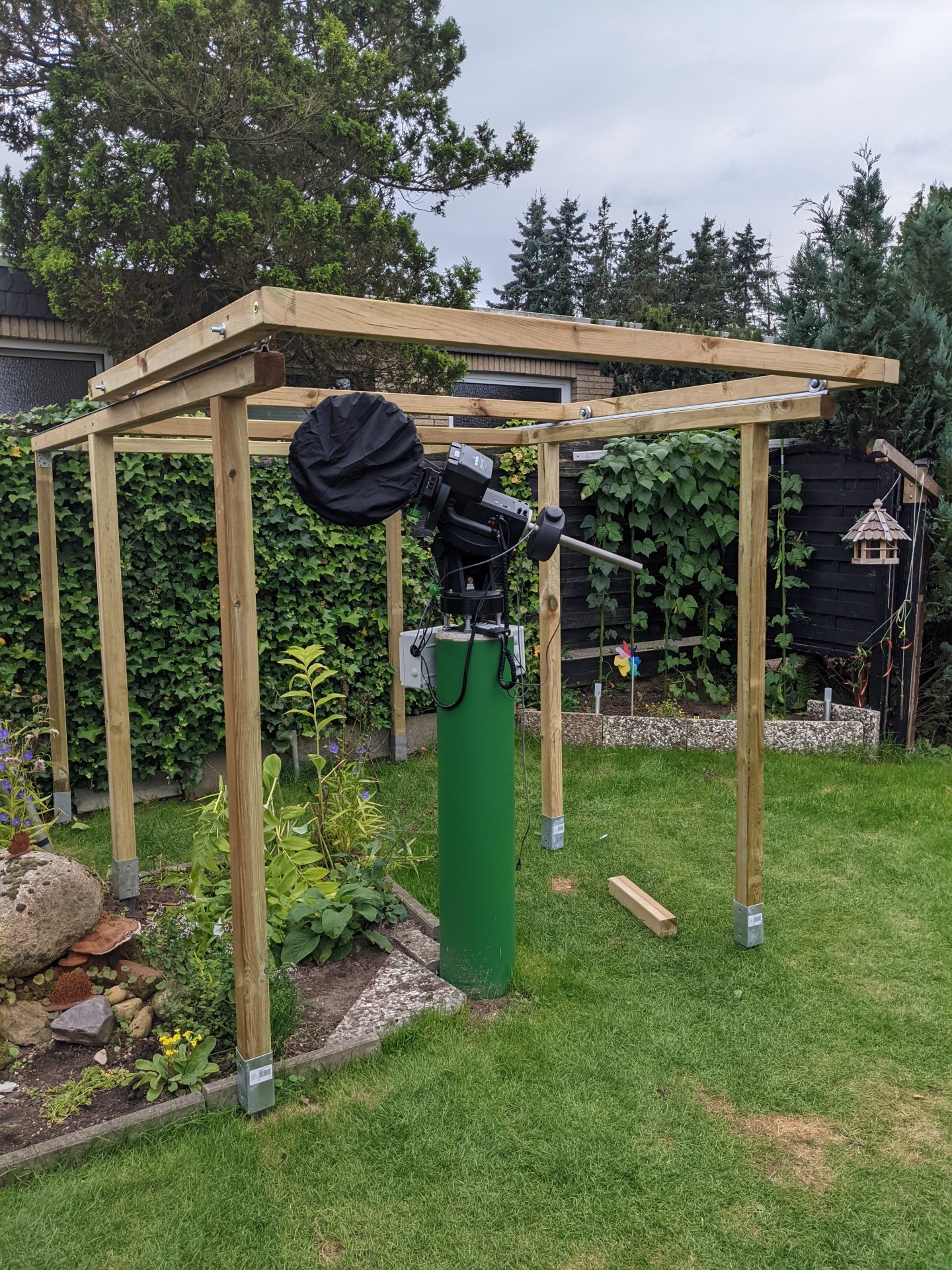

ich decke zur Zeit mein Teleskop im Garten auf einer Betonsäule mit einem 365Cover ab. Nachts lasse ich die Aufnahme laufen und hoffe das es bis zum Aufstehen nicht regnet.
Für etwas mehr automatisierung möchte ich mir eine Rollhütte oder Abdeckung bauen, welche sich ab einer bestimmten Zeit aufklappt und verschließt.
Ich möchte aber nicht den Garten für einen Rolldachhütte oder größeres Objekt nutzen.. ich muss dort selbst nicht drin stehen können. Die Abdeckung dient allein dem Regenschutz in der Nacht. Für längere Regenperioden baue ich das Teleskop ab und die Montierung verbleibt auf der Säule mit dem Cover.
Hat hier jmd Ideen? Wichtig ist, dass es nicht wie ein schlimm zusammengenagelte Besenkammer aussieht. Die Säule steht wirklich sehr zentral im Garten.
Ggf sowas hier aber DIY und nicht für 3500Euro: Astromann Wetterschutzgehäuse für Teleskope
oder hier Mini Observatory - DaveTrott.com | Diy telescope, Observatory, Astrophotography
hinter der Säule ist etwas Platz, hier könnte ein "Box" auf schienen hinfahren oder etwas hinklappen, damit sich das Teleskop frei bewegen kann.
vielleicht auch sowas

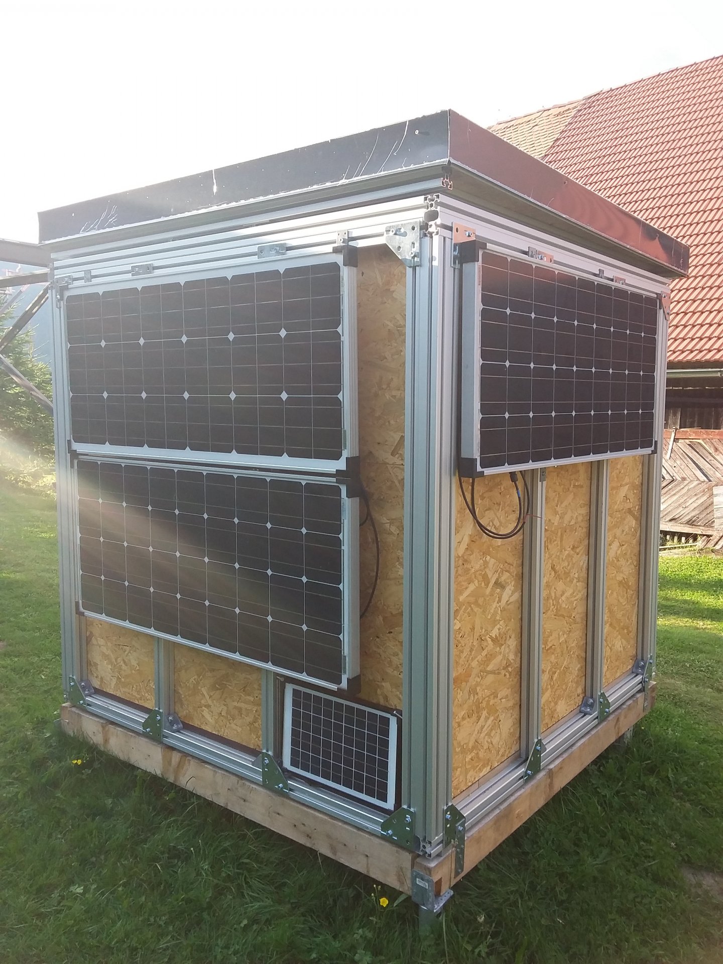

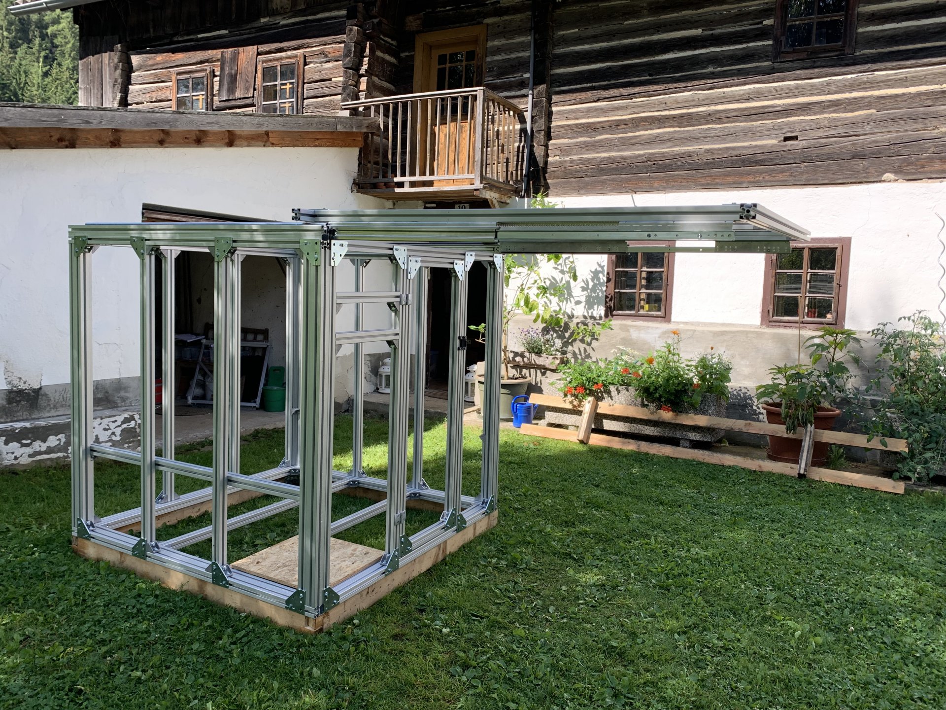

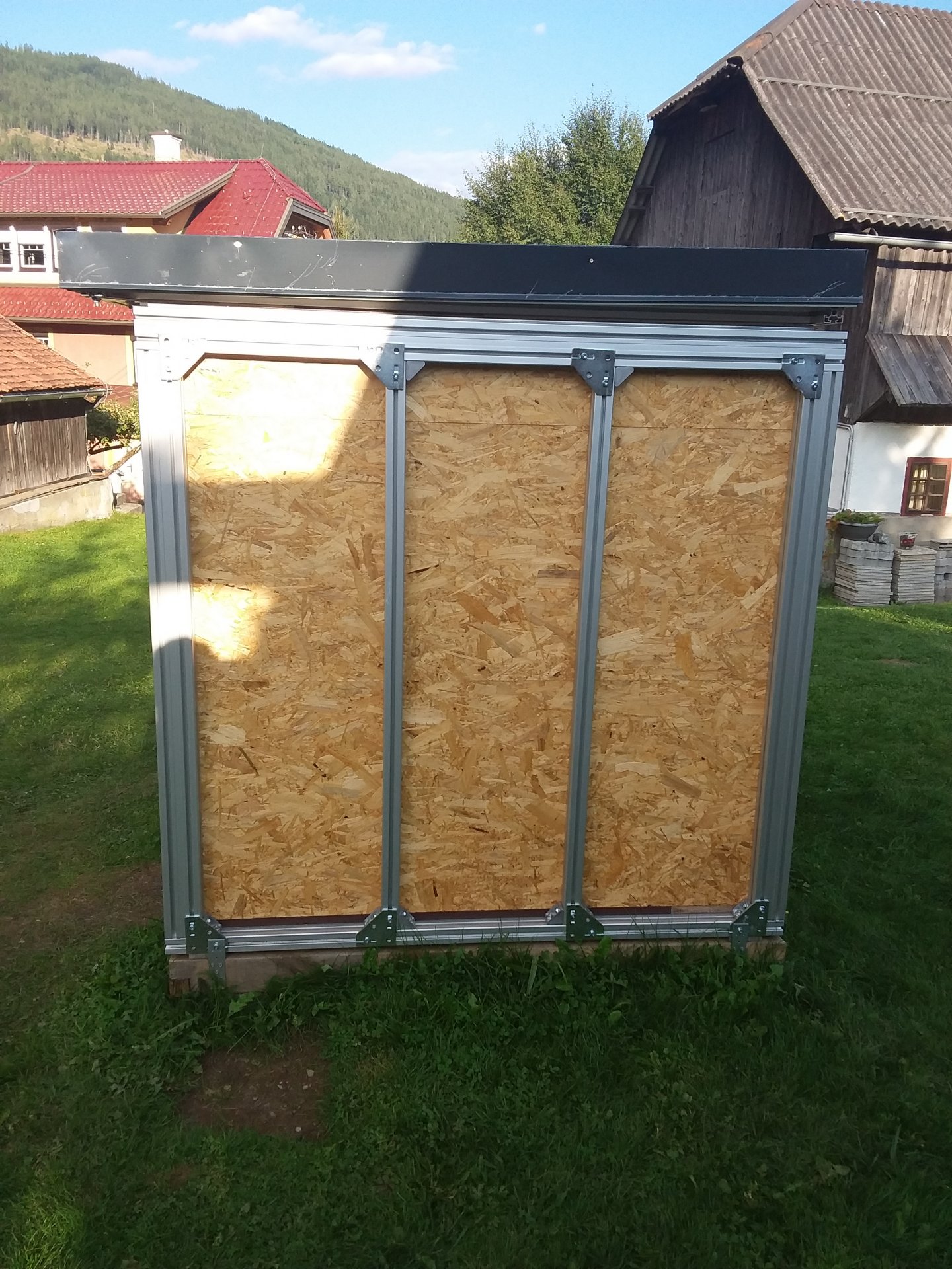

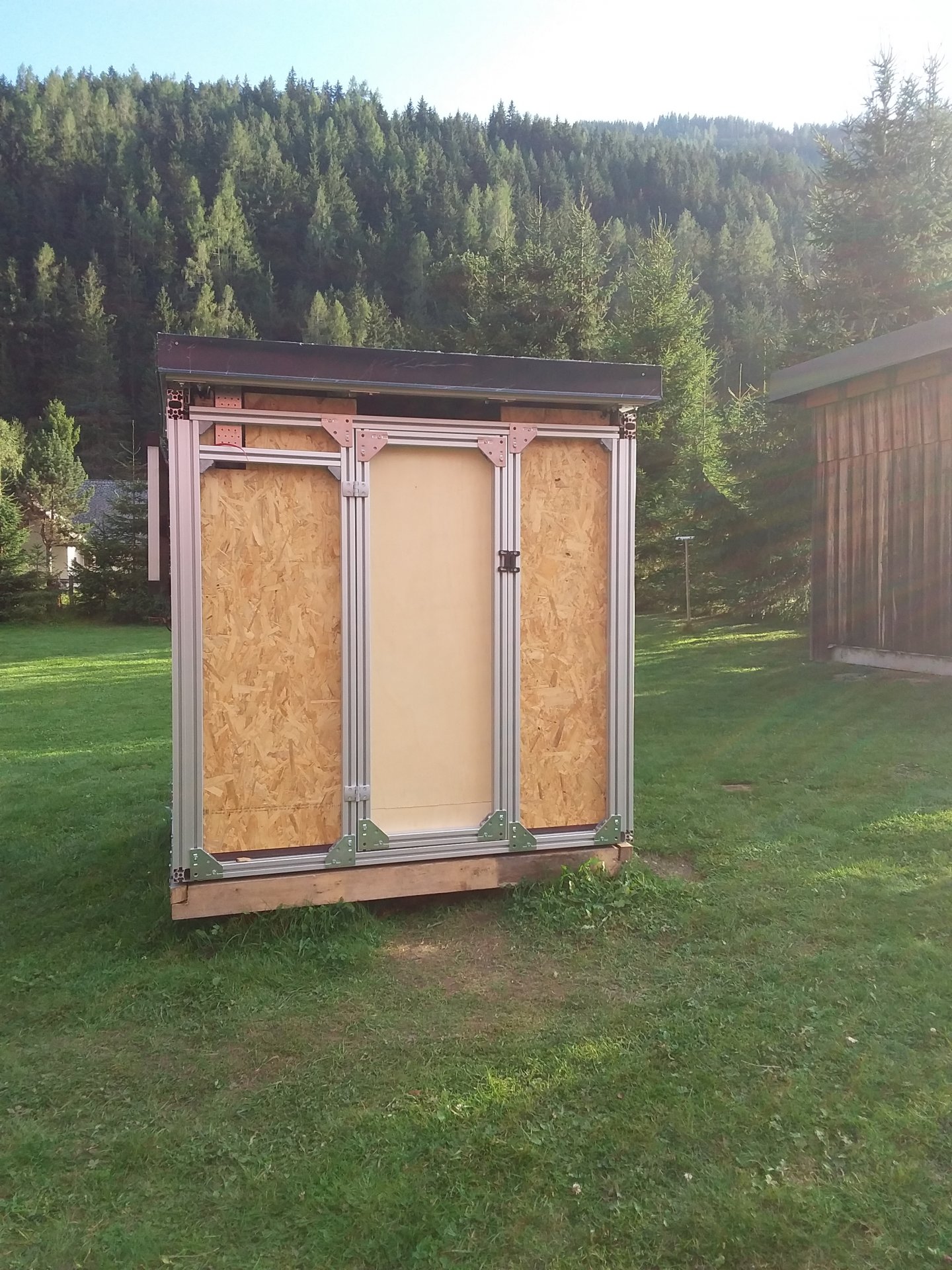

für diesen Zweck habe ich einen „Cube“ mit Schwerlastauszug gebaut. Ein Würfel mit 159cm Kantenlänge. Steuerung mit Arduino und Ascom Schnittstelle. Komplett Autark -auch Stromversorgung und Remote zu bedienen. Foto vom Grundrahmen mit geöffneten Dach.
Lg Robert

oh super, wie sieht es denn fertig aus? Woraus ergeben sich die 159?
Servus,
Ich konnte mich noch für keine Fassade entscheiden, also provisorisch mit OSB Platten. Der Innenraum soll 150cm haben. Daraus ergaben sich die 159cm.

Also ich muss ja sagen, ich finde die Idee mit den Solarzellen zum Aufladen der Akkus (?) einfach nur genial und super.
Das ist doch mal wirklich nachhaltige Stromversorgung. Einmal alles halbe Jahr die Zellen putzen und gut ist.
Ich hab auf meinem Firmendach auch ne große Anlage, mit der ich meinen Tesla lade. Hat schon was, mit der „Kraft der Sonne“ durch die Gegend zu fahren.
Evtl. könntest du dir noch irgend eine Konstruktion überlegen, die es erlaubt die Zellen aufs Dach deiner kleinen Hütte zu schnallen?
Ja, grün ist modern :o). Der geplante Aufstellungsort ist abseits jeder Stromversorgung, deshalb auch alles doppelt abgesichert.

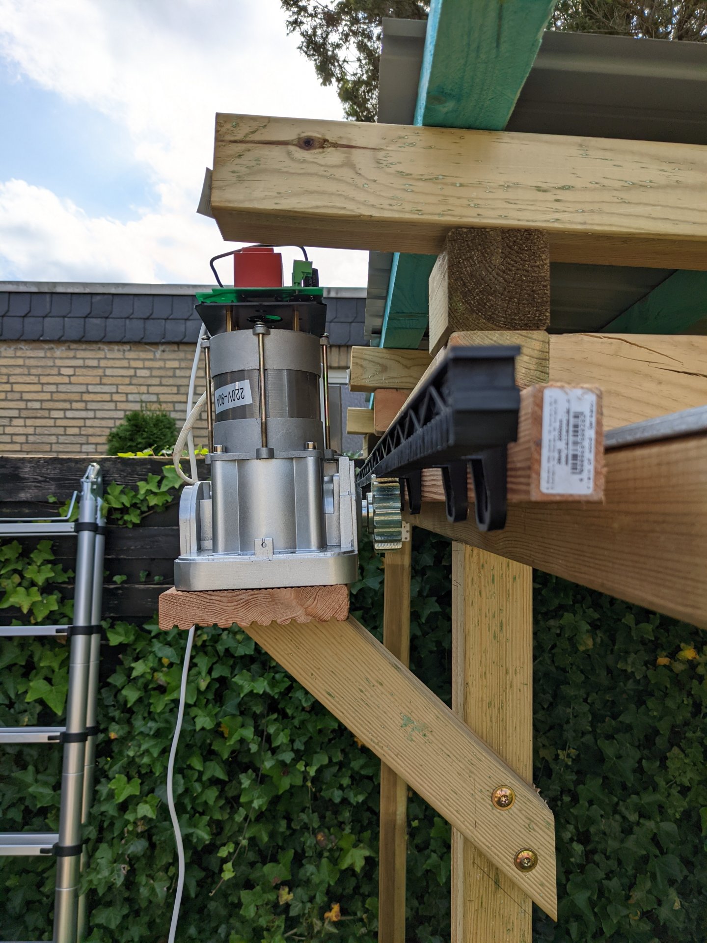

Levesdome WM110N Board ist angekommen und ich habe einen Rolltorantrieb bestellt, der mit 12V funktioniert. Ich hoffe ich kann beides
integrieren..aber wenn alles auf 12V läuft ist das schonmal echt genial.
Wie ist das Dach gegen Abheben gesichert? Ich konnte auf den Bildern nichts sehen was das Dach in Position hält.
Beim nächsten Gewitter oder Herbststurm heb das ab und zerdeppert das Teleskop.
Grüsse Andreas

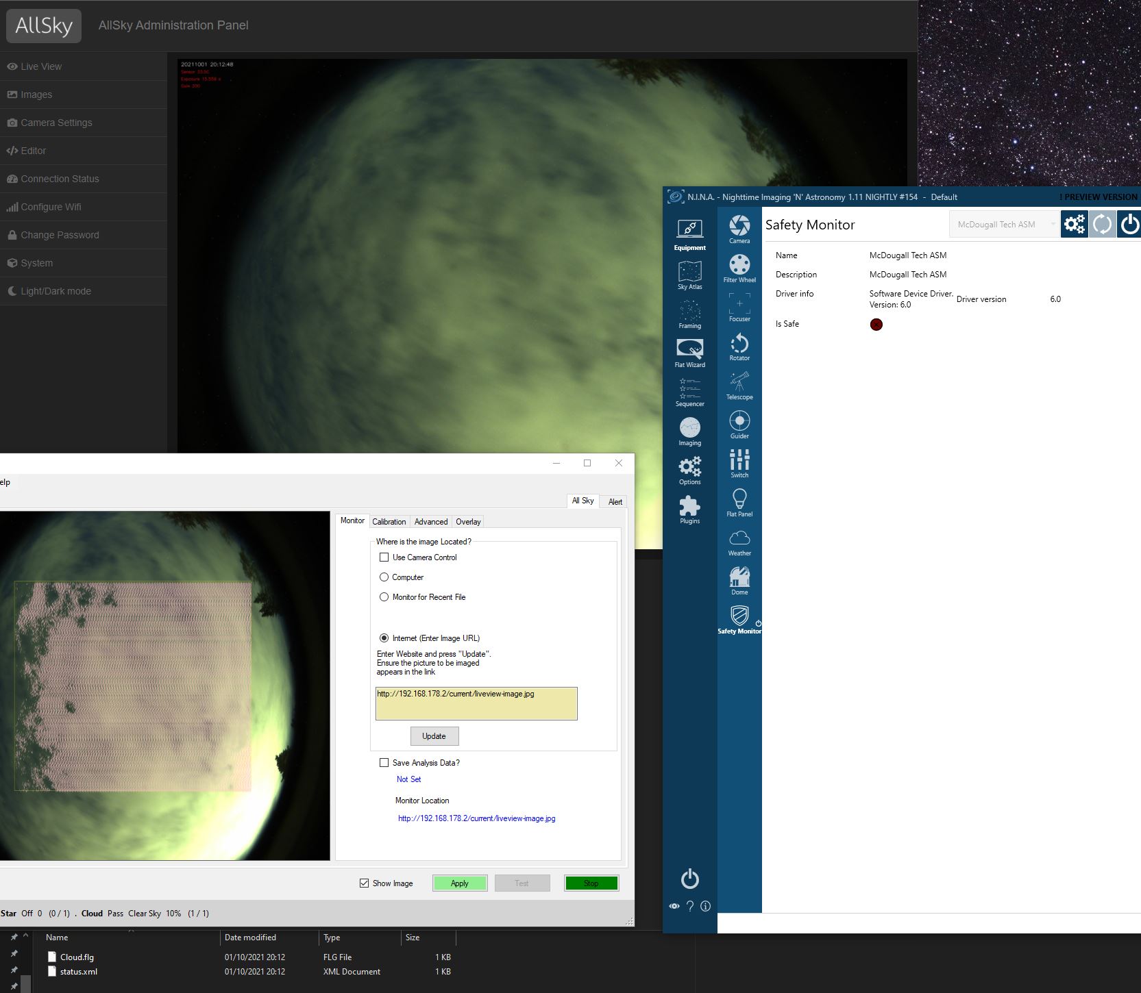

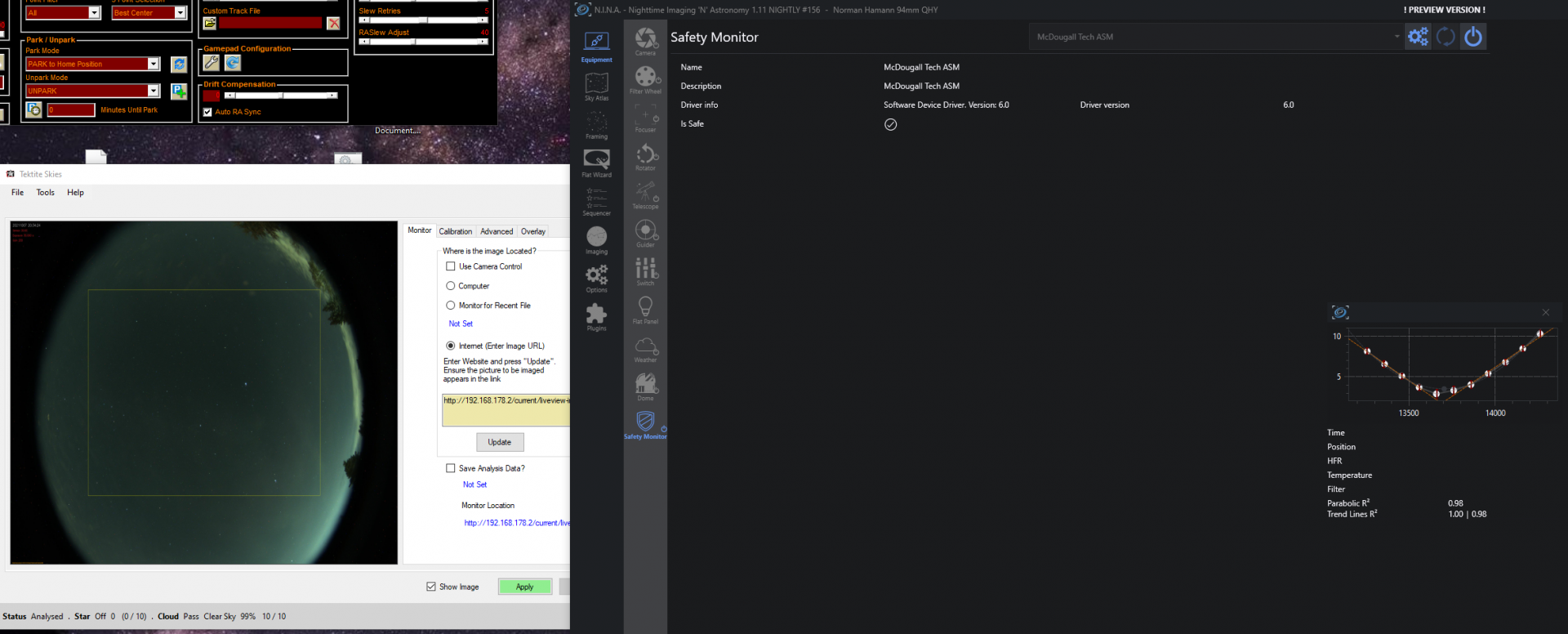

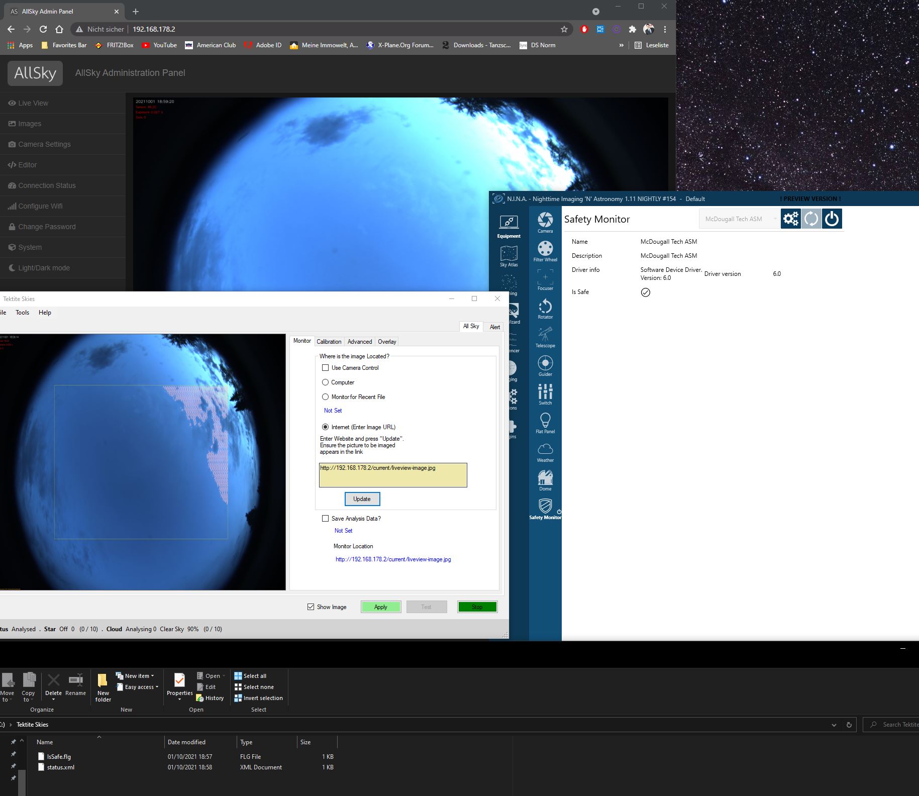

Hallo, ich habe noch eine Möglichkeit für den SafetyMonitor gefunden. Das Tool nennt sich Tektite Skies und funktioniert mit meiner AllSkyCamera und bietet einen ASCOM Treiber an
Hier die Einbindung in NINA. Die Kamera zeigt keine Wolken, Status "IS SAFE"
Hier ein Beispiel bei Wolken. Ihr seht die AllSky Kamera, Tektite Analyse und NINA
Hier bei partiellen Wolken:
interessante Lösung.
Bis jetzt verlasse ich mich da auf PHD.
Wenn da der Leitstern verloren geht, habe ich einen Sound hinterlegt von dem ich bis jetzt immer geweckt worden bin ;)
Jedenfalls finde ich die SW Lösung Tektite Skies interessant, muss mal schau ob die auch mit meiner AllSky funktioniert.
