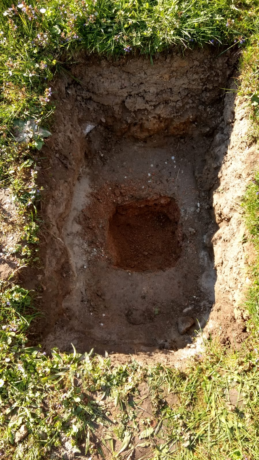

Da ich bemerkt habe das mein garten viel besser geeignet ist, als ich bisher dachte. Möchte ich jetzt eine Betonsäule dort errichten. Bisher hab ich vom Balkon, aus gearbeitet, da war ich mit kabeln zumindest nach 10min einsatzbereit.
Ich hab tatsächlich schon angefangen zu bauen und von einem Freund der sich gut auskennt tips bekommen.
Nun zur eigentlichen Frage, die Säule wird nicht länger, als 5 jahre stehen.
Mein Problem ich komme nur etwa 25cm + vlt noch 2cm tief. Danach ist fester Stein

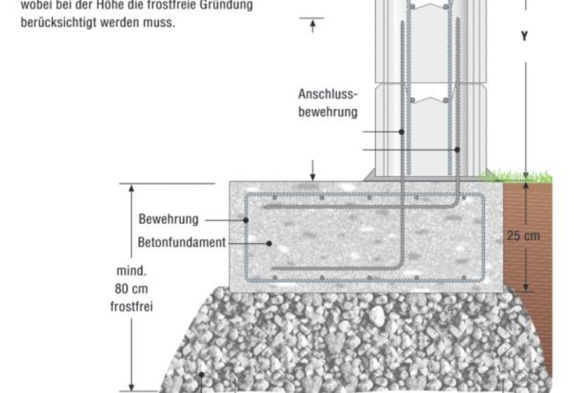

Bedeutet ich erreiche nicht die Frostschutzgränze. Der besagte Freund meint, mit dieser Bauweise, wenn es keine 20 Jahre halten muss geht das
Was denkt ihr und habt ihr alle ein 80cm Tiefes Fundament angelegt?

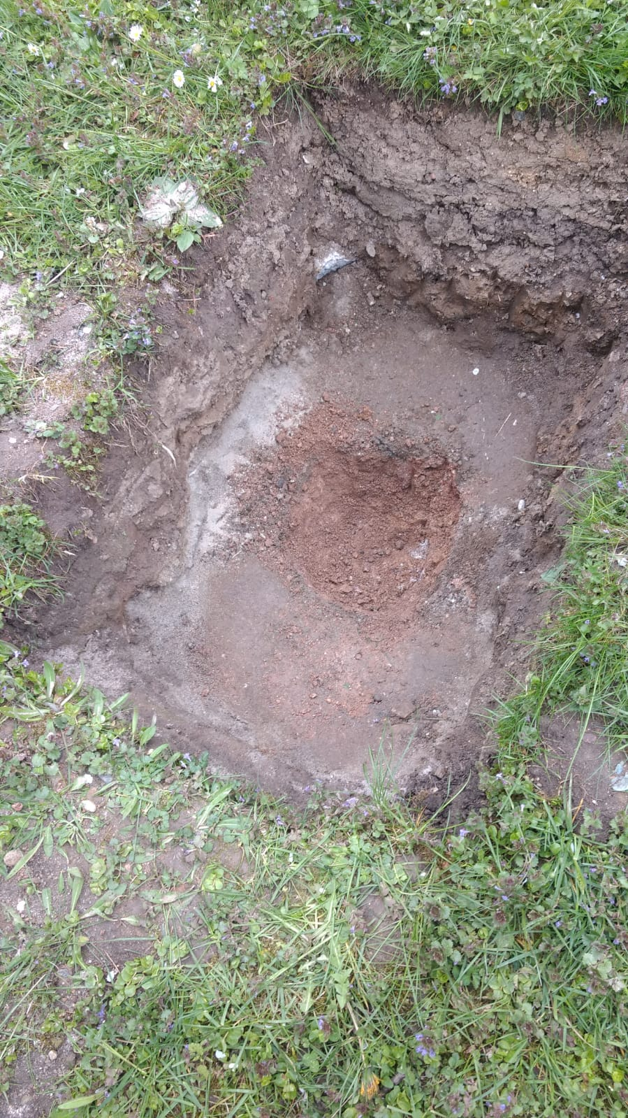

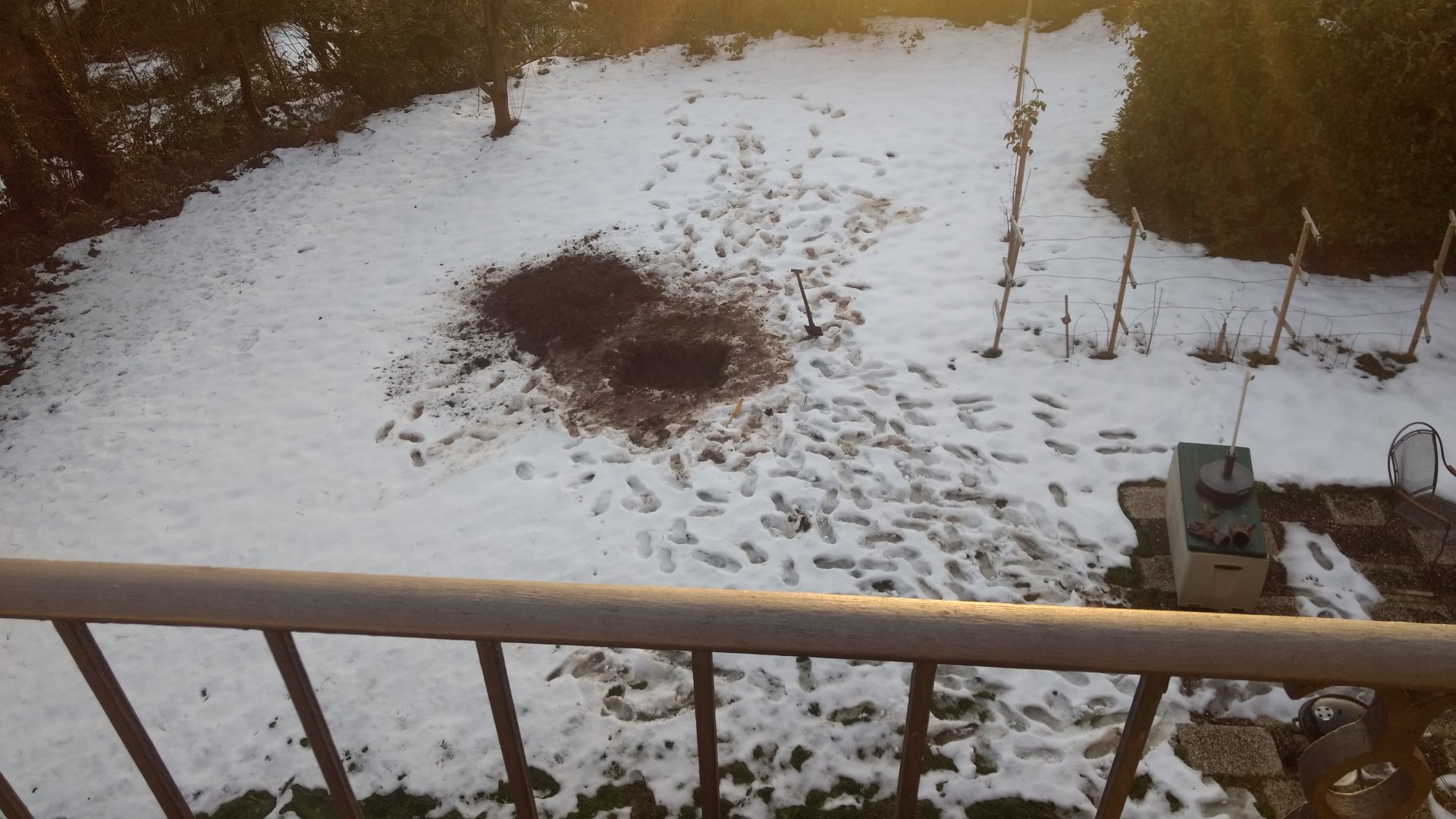

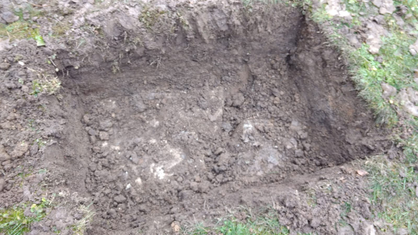

Um zu verdeutlichen, wie ernst ich das meine hier ein Bild meines Fortschrittes seit heute vor Mittag ursprünglich 60x60 werde das auf 1^2m erhöhen, da ich ja kein schön tiefes Fundament bauen kann. vlt geh ich sogar auf 1,20m^2
aktuell 60cm auf 1m

Hallo Felix,
Unter den Aushub hättest du auch ne Plane legen können.

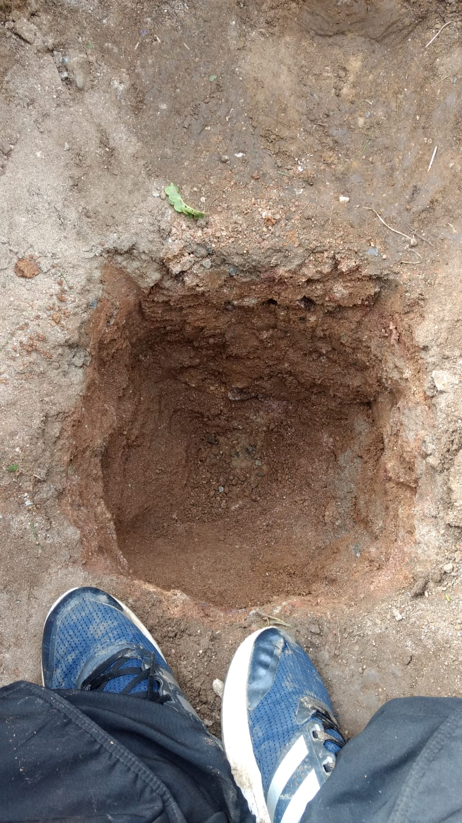

Was ist denn "Fester Stein" genau? Kommst du da mit einer Spitzhacke nicht hinein?? Dann könntest du da auch hineinbohren, dübeln und daran die Säule festschrauben?
Grüße, Martin
Ich weiß nicht ob da drunter am ende Kabel liegen. Sonst wäre es wohl ne Option. Ist das normal, das man beim legen eines Fundaments Stein zerkloppt finde das drastisch.
Ist das überhaupt erlaubt?

wenn du da wirklich massiven Stein vorliegen hast, hast du da ja schon ein ideales Fundament. Da läßt sich prima eine gegossene Säule anschrauben. Anbohren, Anker dran und Schraubverbindung herstellen. Daß da Kabel noch drunter liegen läßt sich feststellen, ist aber unwahrscheinlich. Bei mir liegen keine massiven Steine über Kabeln, aber immer Plastikbänder mit Markierungen.

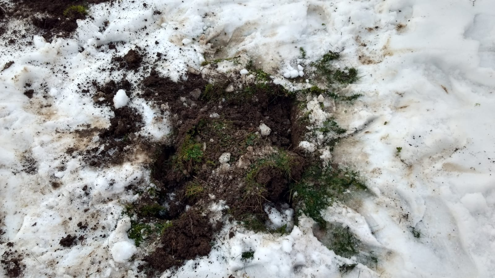

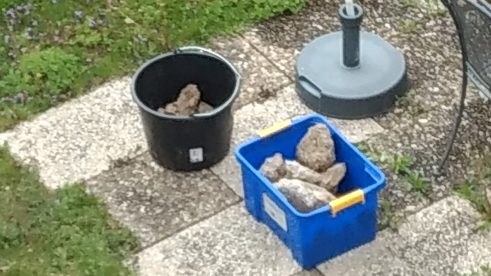

Ich hab nur mit dem Spaten bemerkt ist stein versucht durchzukommen ging nicht. Hab gerade erfahren wir haben unten ne Spitzhacke, damit probiere ich es morgen, wenn es doch Granit ist entweder der Plan den Stein zu nutzen (danke Dietrich, Martin hats auch schon angemerkt) oder mit so genanntem betonamit (kein Sprengstoff) sprengen.
Meine Mutter (Ja bin noch Schüler jetzt Q2), hab das eben besprochen schaut nach den Plänen vom Grundstück um festzustellen ob da Leitungen liegen oder nicht. Scheint aber bisher eherr unwahrscheinlich.

Kuck da doch mal genau hin, was da vorliegt. Wenn du da festen Stein hast, mußt du nur eine Verschraubung realisieren. Du mußt doch nicht deiner Mutter den Garten betonieren. Astronomie eilt nicht. Wenn da wirklich 100 bis 200 kg Stein liegen, brauchst du nur anzuschrauben..
Achtung, in Plänen steht nicht immer alles richtig. Ich würde den Stein mal freilegen, um zu schauen, ob es wirklich ein Stein und kein Abwasserrohr ist. Ist es Stein hast Du Dir viel Arbeit gespart.

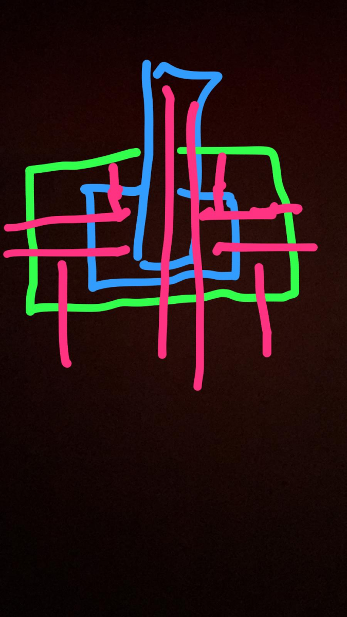

Ist Stein und geht mit ner Spitzhacke , der Plan sieht jetzt so aus

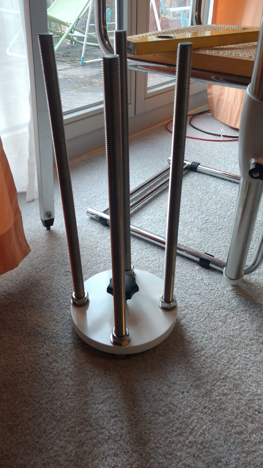

Wie oben geschrieben, habe ich das mit einer Metallronde gemacht. Hat bei meinen 30cm gerade mal 16 € gekostet + ein paar Gewindestangen vom Baumarkt für ein paar Euro.
hättest du ein Bild Martin, kann mir darunter wenig vorstellen.
Ich habe so eine Metallronde genommen:
Löcher reingebohrt und in die Löcher Gewindestangen und Muttern reingeschraubt. Die Stangen habe ich dann mit einbetoniert. Ist momentan alles wetterfest verpackt, da ich noch an der Hütte am werkeln bin. Irgendwie ist dieses Jahr der Goldene Oktober ausgefallen, so dass ich mit dem Hüttenbau in den Winter gekommen bin.
Hängt natürlich auch von Deiner Montierung ab wie Du das bei Dir löst. Ich habe eine große Gabelmontierung die unten flach ist und von oben verschraubt wird. Bei einer HEQ5 oder 6 würde ich das mit zwei Rondeln lösen, so dass Du noch an die Mittelschraube ran kommst.

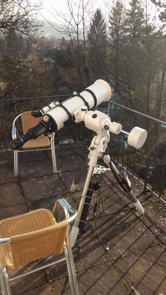

Hab ne eq6r Pro
Ich frag mich aber ob das genauso Stabil ist, der klassische Adapter, hat ja auch noch, diese Stangen und ist aus Edelstahl sonnst könnte ich sowas zbsp. nehmen

sehr gute Idee mit der Ronde, ich bin da auch am suchen gewesen. Danke für den Link

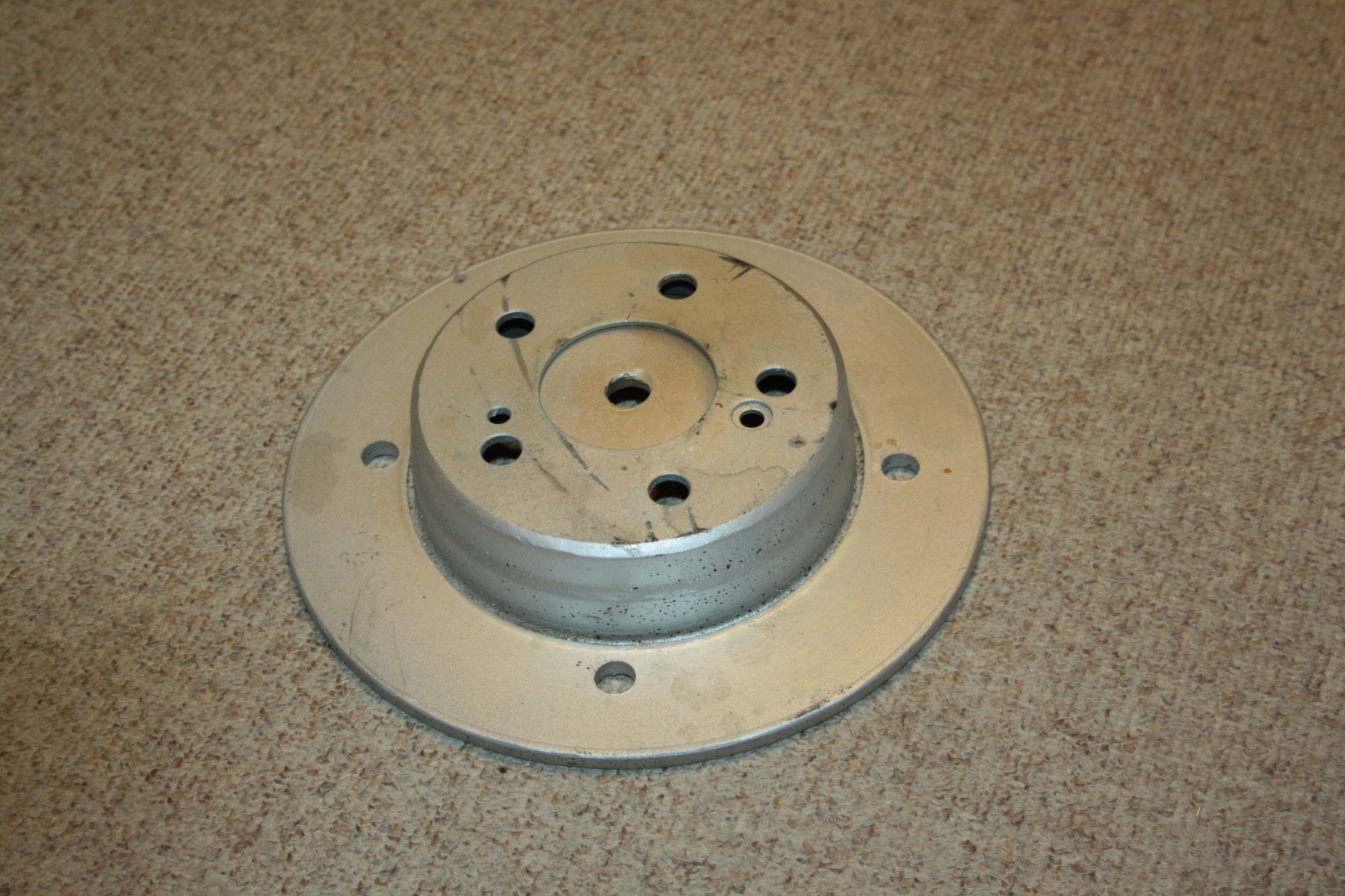

Hallo Felix,

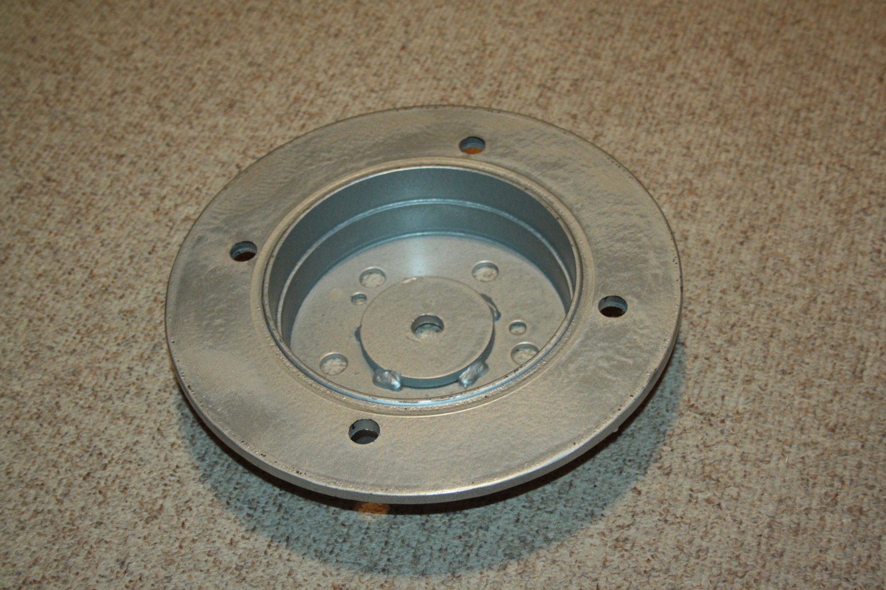

ich habe damals eine alte Bremsscheibe von einem Merzedes genommen (man gönnt sich ja sonst nichts)
4 Löcher gebohrt für die Gewindestangen, eine Unterlegscheibe reingeschweißt und gut ists.
Hat mir nur 2x 1m 12mm Gewindestangen und 8x M12 Muttern gekostet.
Habe mir davon 2 Exemplare gemacht.
Habe darauf eine LX90 mit Polhöhenwiege stehen. Ob du darauf deine Montierung adaptieren kannst
weiß ich nicht. Wenn du gebrauchen kannst, für´n symbolischen Euro kannst du den abholen.
Die Scheibe hat 28 cm Durchmesser. Ideal für ein 30cm HT Rohr.
Gruß Anton.

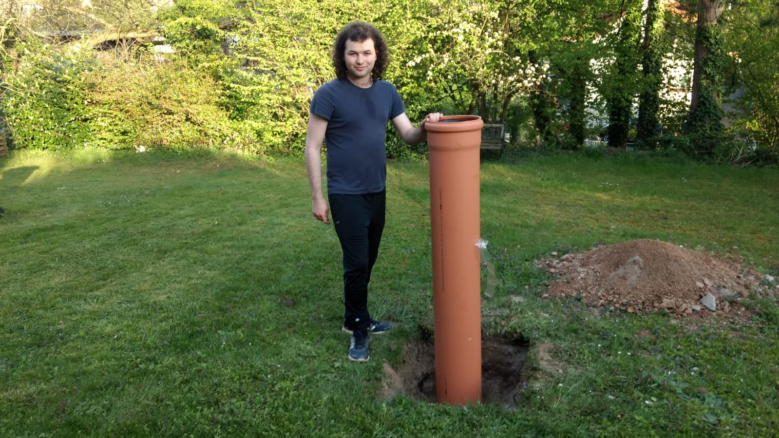

Hey Freunde
Hat zwar gedauert

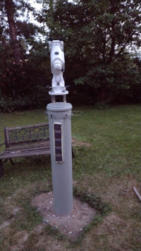

Bin jetzt aber nen gutes Stück weiter, hab doch nen klassischen Betonadapter bei JDMI mit M20 Gewinde Stangen gekauft Verkehrsweiß Pulverbeschichtet

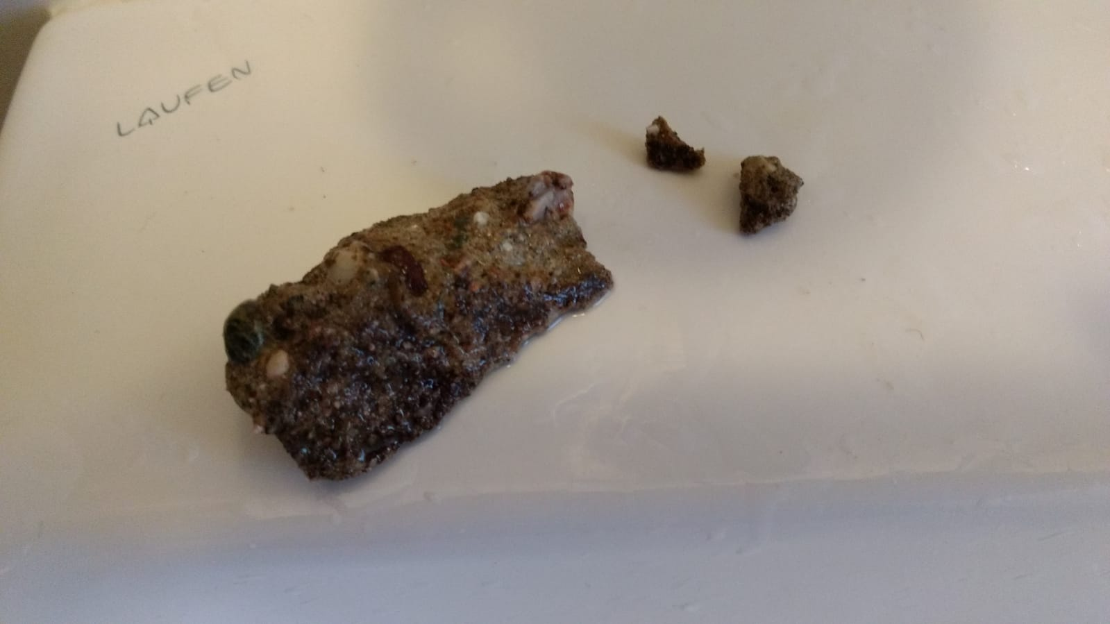

Viel wichtiger, der Stein den ich damals für Granit hielt ist Sandstein (keine ahnung von Geologie :ROFLMAO: ) Den hab ich kaputt geschlagen, erst war es weißer (die Brocken auf dem ersten Bild dann roter, hat ne weile gedauert und war anstrengend, bin jetzt bei 86cm Tiefe, das außen loch hat 50cm dabei las ichs.

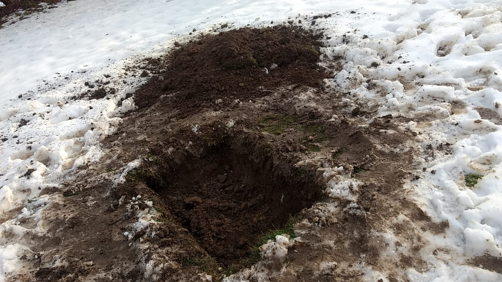

Hier, die Bilder zum Fortschritt, als nächstes werde ich das Hautploch auf 60cm² zu schütten aktuell sind es 60x80cm, also auf den beiden längeren Seiten 10cm zuschütten, werde das ganz klassisch bauen.
Die Säule ist 1,3m Hoch, der Adpter wird auch noch nen par cm Bringen, vermutlich also1,4m muss ja an die Schraube kommen, hab überlegt zu kürzen, das Rohr ist länger, als 2m aber die höhe ist eigentlich gut, hab unter anderem nen 125mm/1,56m Refraktor, da ist ne hohe Säule von Vorteil, zum montieren der teleskope werde ich mir aus 4 Ikea Träppchen und ein Paar Brettern eine Breite kleine Bank/ Podest bauen und wasserfest lassieren, dan funktuniert das sicher und in der Höhe.
Ich werde weiter berichten Clear Skies Felix

Was sind 60 Quadratzentimeter? Reicht das (z.B. 4x15 cm) wirklich für ein Fundament?
Naja mein Fundament hat aktuell 60cmBreite x80cm länge dann 50cm Tiefe, dan Kommt das Kleinere Loch innerhalb des großen mit 30cmbreitex30cmlänge und einer Tiefe von 36cm damit hab ich Insgesammt für das Kanalrohr eine Tiefe von 86cm, das reicht. Ich ändere, da auch nichts mehr, da mich ein Freund der sich auskennt gestern meinte.

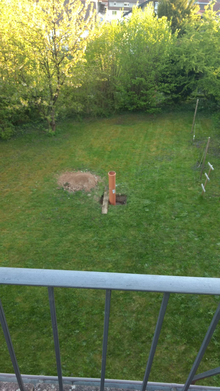

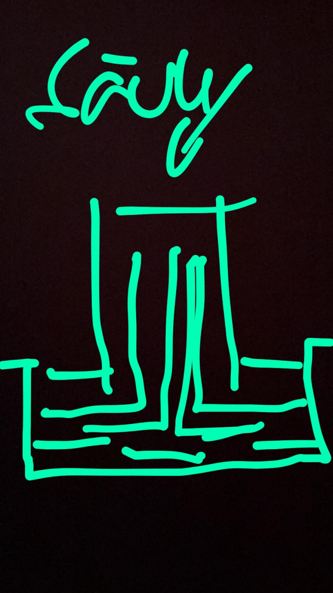

Hallo Felix,

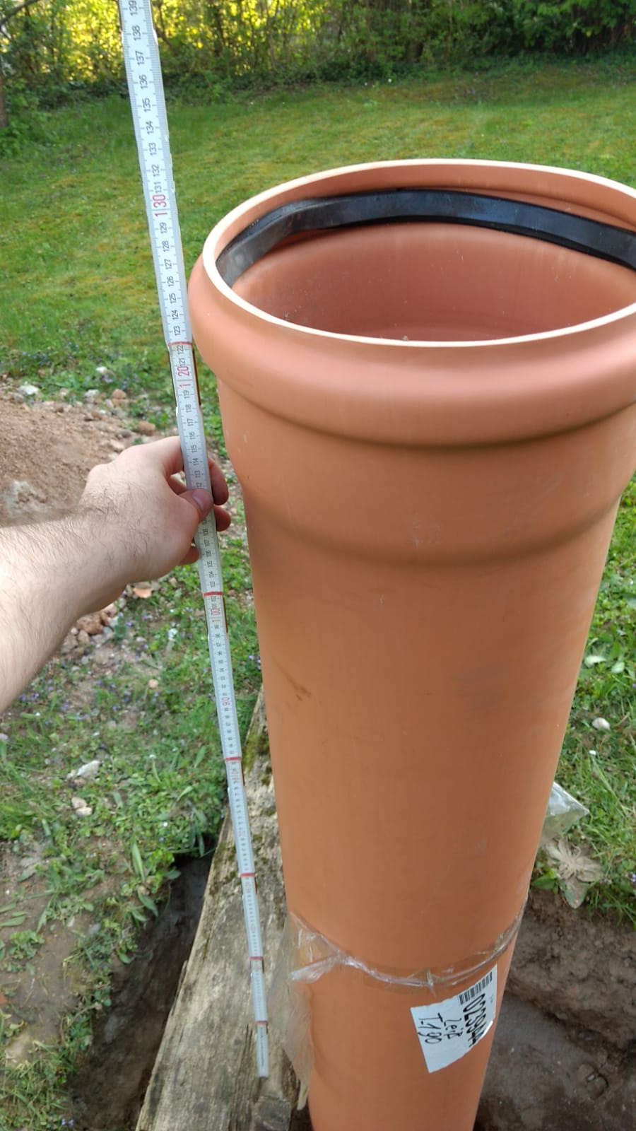

wieso willst du denn das Kanalrohr in das Loch stellen? Da kommt doch Beton und Bewehrung rein. Das Kanalrohr kommt erst als Schalung für die Säule auf das Fundament oben drauf. Dabei nicht vergessen, die Bewehrung des Fundaments im Bereich der Säule nach oben entsprechend zu verlängern, und auch ein paar Leerrohre für die Kabelführung nicht vergessen. Davon lieber mehr als zu wenige...
Wichtig ist auch, den Beton ausreichend zu verdichten, damit es keine Lufteinschlüsse gibt. Die Bewehrung sollte allseitig von min. 10cm Beton umschlossen sein, um keine Bewehrungskorrosion zu besorgen.

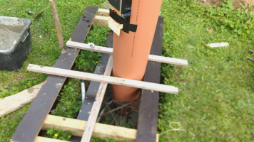

Hey Kusifu!
Das Rohr betonier das nicht rein bis zum Anschlag am Boden, nimm dir was Bretter, Nägel und Draht und heb das hoch.
Um das Ding eines Tages nicht abzureisen könntest du das so Typ Römische Säule verkleiden, ein Kunstwerk im Garten!
