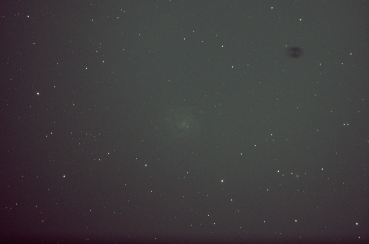

Hallöle, gestern um 23.34 ist mir aufgefallen das ich auf einmal einen fetten Dustmote hatte, der beim nächsten bild weg war.
der bewegt sich auch noch ;-;

hat da jemand eine Ahnung was das ist??, auf den Flats ist nischt xD

ein lebendes Insekt in Sensornähe? Wir hatten mal Mini-Fliegen zwischen zwei Linsen eines 8" AstroPhysics Apochromaten, keine Ahnung, wie die da reinkommen konnten. Fa. Baader hat dann das Objektiv fachmännisch gereingt.
Gruß, Gerd
