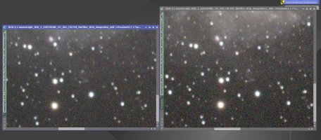

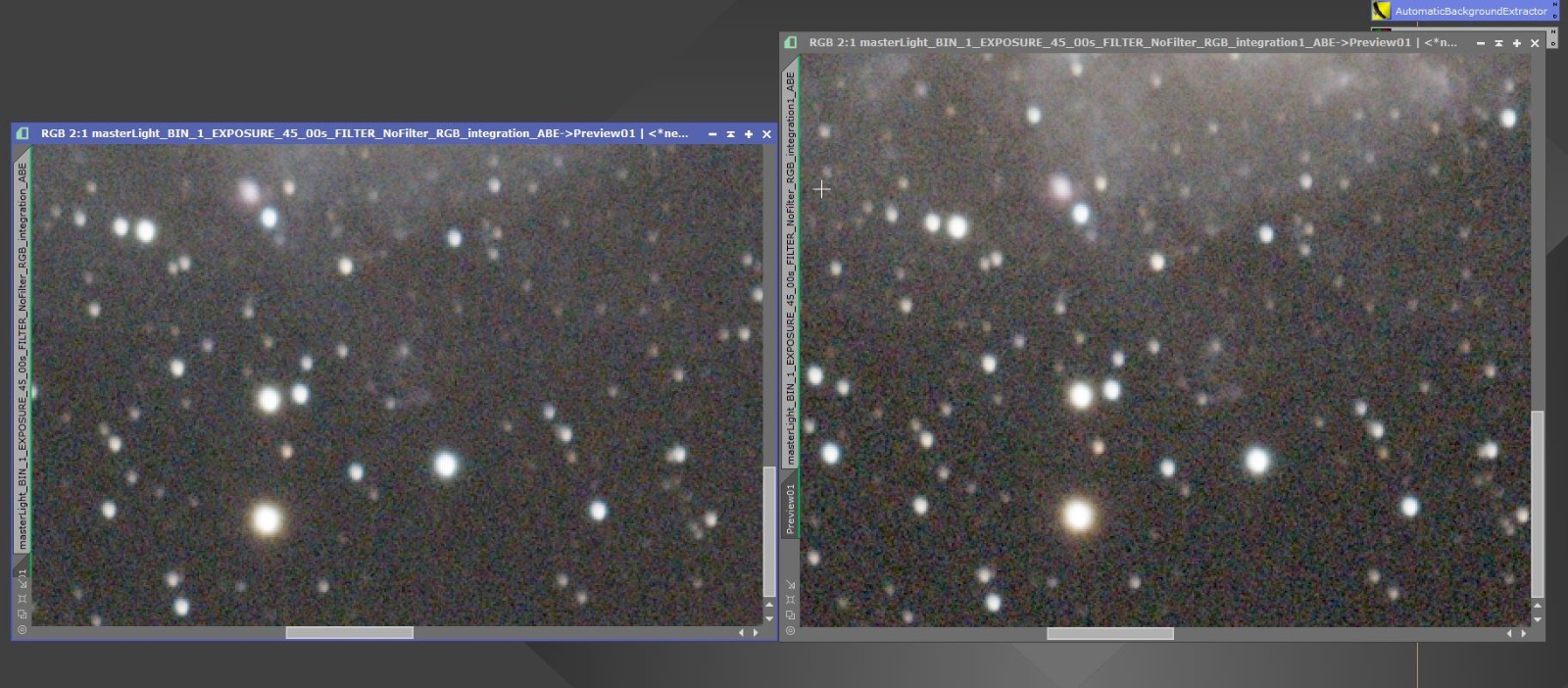

Auch wenn das Thema jetzt schon ein wenig älter ist...Hier einmal ein Bild, dass Darks nicht immer gut sind.
Die linke Seite ohne Darks, BIAS und nur mit Flats. Rechts mit Darks, BIAS sowie Flats.
Fotografiert wurde mit einer EOS600Da @ ISO 800 an einer Redcat51.
186 Einzelbilder mit jeweils 45 Sekunden Belichtungszeit.
(Da die Einzelbelichtungszeit auch nicht so hoch ist, ist denke ich das Rauschen sowieso stärker)...

Hallo Lars,
da müsste man nun aber genauer hinschauen. Was mir z Bsp auffällt ist, dass die rechte Aufnahme kontrastreicher ist. Dieser kleine Nebelfetzen in der Mitte z Bsp kommt viel deutlicher raus. Wahrscheinlich hast du STF in PI verwendet welches die Bilder ja auf den gleichen Helligkeitswert stretched. Wenn du aber nach Abzug des Bias und oder Darks bereits einen geringeren SDU Wert hast, kann es sein dass das Bild einfach stärker gestretched werden muss. Will nur sagen da ist Vorsicht geboten.
Auch solltest du wenn du die Darks weg lässt in jedem Fall ein Bias abziehen und auch die Flats müssen zwingend mit Bias korrigiert werden.

Hallo Lars,
Hallo Frank,
vielen Dank für die Antwort und danke für die Tipps.
Genau ich habe den STF in PI verwendet und die Bilder auf den gleichen Helligkeitswert gestreched. Aber danke, dann kann man das ja doch nicht so einfach vergleichen, wie ich in dem Fall gedacht habe. Ich hatte bisher immer Darks, Flats sowie BIAS gemacht und das bei jeder Session. Ich habe es jetzt testweise wie oben zu sehen mal ausprobiert, um die unterschiede zu sehen und auch weil ich gehört habe das es bei DSLRs nicht immer Sinn macht Darks zu erstellen, da jeder Sensor ja eben unterschiedlich ist.
