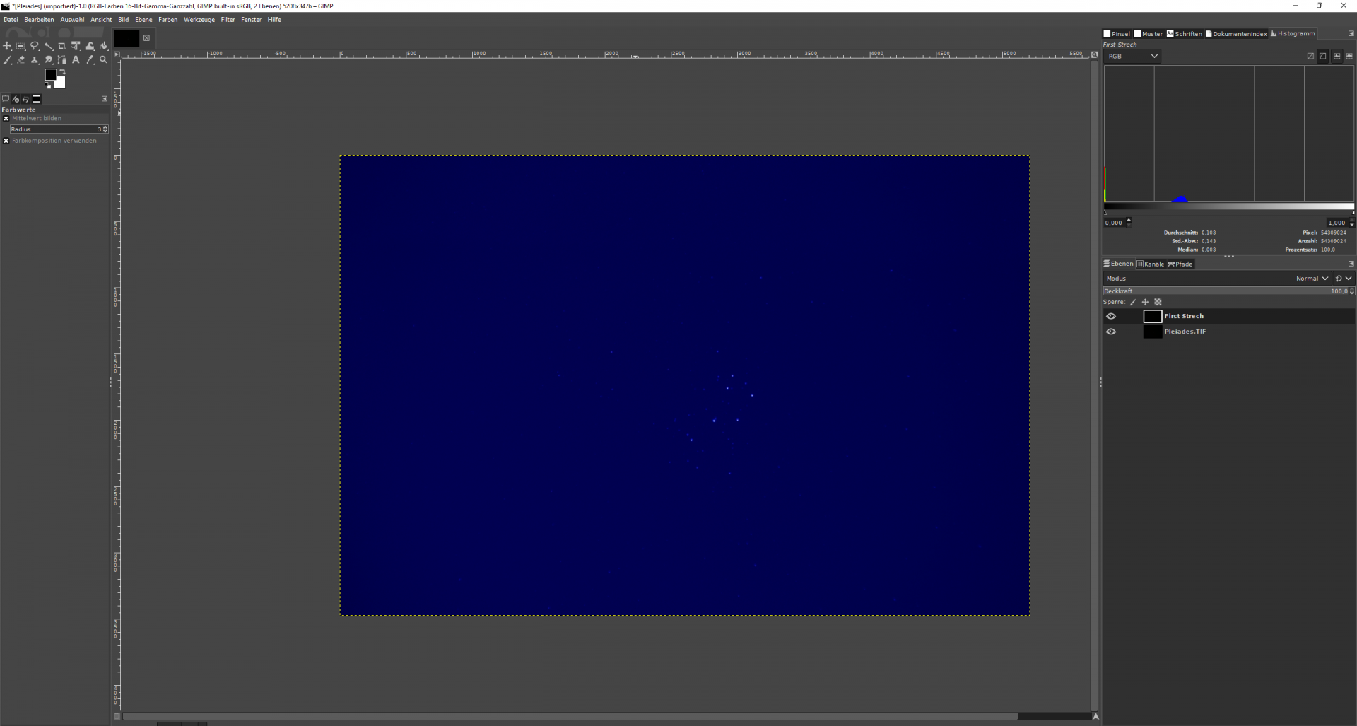

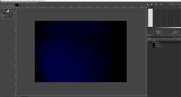

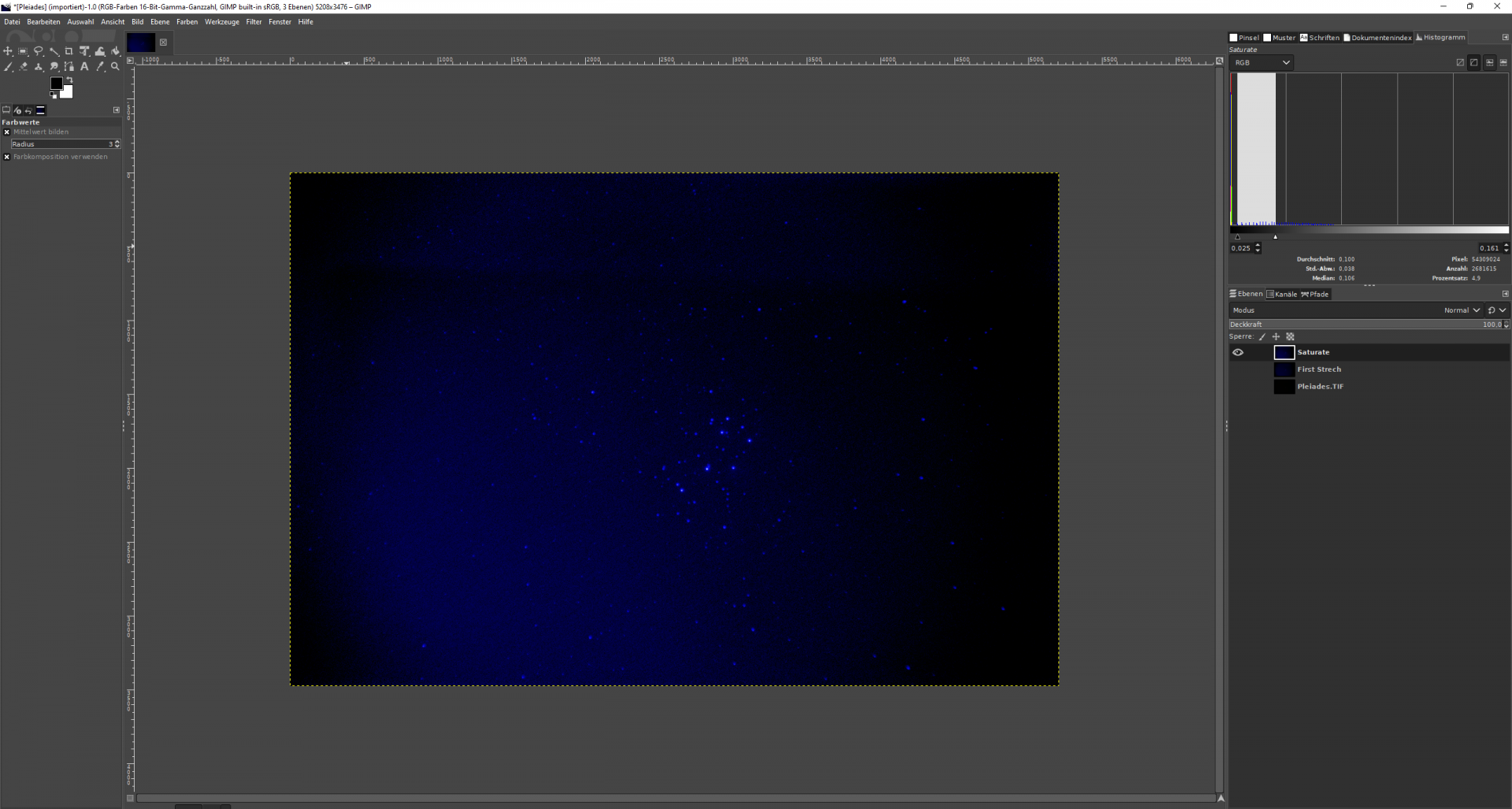

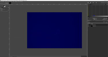

Hallo liebe Astrocommunity,
ich habe heute ca. 100 Bilder von den Pleiaden gemacht (danch waren wolken da :(. )
Nachdem ich alle Bilder inkl. Dark/Bias frames gestackt hatte (mit DSS) und probierte das Bild in GIMP zu strechen, wurde das ganze Bild aber nur Blau.
Hat jemand Ahnung, wie ich das beheben kann?
Freundliche Grüße Oskar.
103x2sec (untracked)
ISO 1600
Hmmmmm....
Das Histogramm zeigt schon einen verschobenen Blauwert.
Rot und Grün sind fast abgeschnitten.
Blau ist zu viel.
Kann verschiedene Ursachen haben.
Angefangen bei falscher Bayermatrix beim stacken.
Schwarzpunktsetzung.
Falscher Weißabgleich.
Im Zweifel die einzelnen farbkanäle stretchen.
Manueller Weißabgleich.
Sind aber nur Hinweise eines edv-noobs.
Kann mich aber entsinnen, das auch schon gehabt zu haben.
Ich glaub es lag an dem schwarzpunkt setzen oder der Matrix.
Am besten mal nur 10 Bilder stacken und mit den stackingparametern spielen bis es passt.
Danach dann alles stacken.
Gruß Markus
Verwendest Du Flats? Wie erstellst Du die Flats? Die gerne verwendeten Lichtpanels aus dem Zeichenbereich sind nicht farbneutral. Kann man meist deutlich sehen, wenn man im Histogramm die "Berge" der einzelnen Farben vergleicht. Wird mit solchen Flats kalibriert, kann im Ergebnis jede Farbe herauskommen.....
Ohne Flats sollte das Ergebnis mit einer Farbkamera eigentlich grün sein, weil doppelt so viele grüne Pixel vorhanden sind die dann halt auch doppelt so viele Photonen sammeln. Erhält man Blau oder Rot als Ergebnis, stimmt die Bayermatrix nicht.
Wenn die Stackingsoftware die Farben bereits abgleicht, kann es auch daran liegen das man vor der astronomischen Dämmerung begonnen hat. Der Zeitraum heißt in der "normalen" Fotografie nicht umsonst "blaue Stunde".... Der Himmel ist nach Sonnenuntergang halt noch eine längere Zeit lang "blau".
Ansonsten: Bevor man sich um die Farbe kümmert erstmal Gradienten entfernen (SIRIL, GraxPert oder die entsprechenden Funktionen der anderen Programme). Gradienten können auch "farbstichig" sein - besonders wenn sie z.B. von Straßenlaternen stammen - und damit den Weißabgleich der Verarbeitungssoftware "verwirren".
Hat man dann ein "flaches" Bild, kann man z.B. in Siril die photometrische Farbkalibrierung durchführen. Anschließend sollten die Sternfarben stimmen und der Hintergrund sollte "neutralgrau" sein. Andere Software (PixInsight) hat dafür natürlich meist auch entsprechende Funktionen.
DANN erst stretchen. Abschließend dann ggf. nochmal etwas am Weißabgleich schrauben - beim Stretching verstärkt man halt auch leichte Farbfehler. Und der endgültige Weißabgleich ist halt auch Geschmackssache.
Ciao, Udo
Ich denke nicht das es an evtl. Flats liegt.
Hatte das wie erwähnt auch schon mal.
Und keine Flats drinn gehabt.
Weiß nur nicht mehr welche fehl-Einstellung es war.
Entweder Matrix oder diese schwarzpunkt Setzung in DSS.
Matrix kann man mit exiftool auslesen.
Gruß Markus
