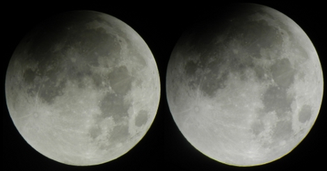

Ich hatte bei der Mondfinsternis alle 2 Min. Fotos gemacht um ein Zeitraffervideo zu erstellen. Obwohl ich die Kamera nicht verstellt habe, sieht der Mond auf den Bildern unterschiedlich aus. Manchmal leicht verzerrt oder aufgebläht usw...
So kann ich daraus kein Video machen.
Das Ausrichten ist kein Problem, Größenanpassungen auch nicht aber die Verzerrungen sehr wohl.
Im Anhang habe ich mal die ersten beiden Aufnahmen nebeneinander gesetzt um die Problematik zu verdeutlichen.

Noch ein Nachtrag. Ich habe die Aufnahmen nochmal analysiert.
Anscheinend kommt es zu den Verformungen im Randbereich wenn ich den Mond nicht mittig im Display habe.
Ich hatte keinen Kamerazoom vrwendet, denn so passte der Mond gut ins Display.
Visuell habe ich bei meinen Okularen im Randbereich bei Sternen auch Verzerrungen. Das Objektiv der Kamera kommt da normalerweise nicht hin, zumindest ist das bisher nicht aufgefallen, da ich ja sonst immer den Kamerazoom mit verwende und dadurch auch die Okularmitte mehr nutze.
Vielleicht liegt es aber auch mehr an der Aufnahmetechnik oder dem Kameraobjektiv als am Okular. Keine Ahnung, es ist wie es ist.
Meine Schuld, dass ich nicht daran gedacht hatte den Mond immer mittig im Display einzustellen.
