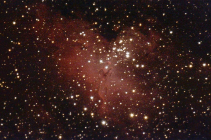

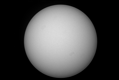

Am 14.7. hatte ich Mittags die fleckenfreie Sonne aufgenommen. Naja, "Sie sehen, sie sehen nichts!". Am Abend dann noch Jupiter und Saturn ohne Barlow und doppelten Boden. Nur der reine Bresser Pluto/s mit einer ASI178MC.
Später dann sogar noch ein Deep-Sky-Versuch am Adlernebel - ca. 80 Minuten lang 15 Sekunden Subframes aufgenommen und dann ca. einen Stunde davon gestackt. Das ganze ohne Guiding, nur mit der original "EqSky"-Montierung und dem RA-Nachführmotor. Also ich würde den 114/500er nicht hoffnungslos nennen, auch wenn er einen Kugelspiegel hat. Das ist jetzt nicht Topauflösung und -schärfe, aber dafür gibt es den für kleines Geld - zum Einsteigen und Lernen allemal ok.
*entfernt*
Hallo Heiko,
das ist eine gute Idee. Man sieht schon recht deutlich, dass der Kugelspiegel seine Grenzen hat. Vermutlich ist er zudem noch durch den Fangspiegel auf 80mm genutzte Öffnung beschränkt - jedenfalls ist das bei manchen Exemplaren so. Man sieht aber, dass man die Wolkenbänder und gröbere Strukturen sehen kann.
Ich setze mal als Vergleich ein Bild von mir dazu, das bezüglich Bearbeitung, Kamera, usw. nicht der Weisheit letzter Schluß ist. Der 127/952 Triplett-Apo hat ein halbes Zoll mehr Öffnung (jedenfalls von 114mm ausgehend) und einen Restfarbfehler, der etwas schwächer ausfällt, als der eines FH 80/1200. Das bewirkt die etwas ins violette gehende Farbabstimmung und der violette Saum ist erahnbar.
Als Kamera kam eine ALCCD/QHY 5L-IIc mit angezogener Handbremse zum Einsatz. (Damit meine ich, dass mir die USB-Einstellungen von Firecapture für QHY-Kameras noch nicht gewahr wahren, wodurch das Ding nicht die Hälfte der möglichen Framerate erzielte.) Eine Televue 2x Barlow war auch noch im Strahlengang. Entstanden ist die Aufnahme am 27.6.2018.
Link zur Grafik: http://www.svenwienstein.de/Jup_230212_g4_ap5_s_FFT.jpg
Bei voller Leistung sollte ein 114mm Parabolspiegel nicht weit davon weg oder gar gleich auf sein. Der Kontrastverlust durch Obstruktion ist ja fotografisch viel weniger relevant.
Also Fazit: Man sieht schon, warum man vom Kauf dieser Kugelspiegel-Varianten abraten sollte, aber ein vorhandenes Gerät sollte man erstmal kennenlernen, bevor man sich gleich in den nächsten Fehlversuch stürzt. Man stelle sich vor, es würde danach sowas wie ein 150/1500 Cat-Newton angeschafft...

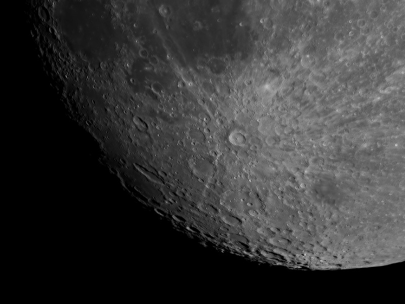

Hallo Michael, Günther und Sven,
gestern Abend bin ich noch mal rauß und habe etwas Astrosport in der nach vorne offenen Newtonklasse im Leichtgewicht betrieben.
Es war gestern abend zwar klar aber tagsüber ziemlich heiß gewesen. D.h. selbst um 10.00 Uhr Abends hat auf meiner Terasse die Luft noch gewabert und geflimmert. Für so Bedingungen ist ein kleiner Kugelspiegel, denke ich, gut, denn der sollte das schlechte lokale Seeing locker mit seiner Unschärfe überdecken :-)
Also habe ich mich vor dem Schlafengehen (am nächsten Tag war Arbeit) noch mal an den Planeten mit dem Pluto versucht - diesmal mit 2fach-Barlow. So ein kleiner 114er ist das richtige Gerät für "Quick and dirty".
Anbei die Resultate:
Es war noch nicht richtig dunkel und Jupiter war mit ca. 18° Höhe schon wieder am Untergehen. Der rote Fleck war nicht zu sehen aber Io stand links und Ganymed rechts. Europa war zu dem Zeitpunkt hinter Jupiter.
Dann schnell rüber zu Mond und Saturn. Die standen ja relativ nah beisammen. Vom Mond hatte ich dann ein kleines Mosaik gemacht und beim Saturn habe ich bei 15° Höhe nicht soviel erwartet, aber als kleines Schmankerl habe ich noch eine Serie längerer Belichtungen (1,5 Sekunden) gemacht, um auch mal Saturnmonde zu sehen. Bei den Monden war es schwierig den hellen überbelichteten Saturn wieder zu eliminieren. Ich habe einfach den Stack kopiert, die Monde in der Kopie entfernt, dann die Kopie vom Original abgezogen und übrig blieb ein Bild nur mit den Monden. Das wurde dann wieder überlagert mit meinem ursprünglichen Saturnbild. Jetzt habe ich ein Saturnbild mit Saturnmonden - ganz rechts sieht man Titan und links vom Saturn von oben nach unten Dione, Tethys und Rea. Das andere sind Sterne die im Feld waren.
Am Schluß dann doch noch mal Mars. Der war erst knapp 11° hoch. Aber man sieht trotzdem etwas Struktur und sogar etwas von der Eiskappe.
Manchmal kann man richtig Spaß mit einem kleinen Teleskop haben. Man darf sich nur nicht unter Druck setzen und zuviel erwarten.

Und der Vollständigkeit halber ein Teil vom Mondmosaik:

@Heiko: Ich muss sagen das ich erstaunt bin wie gut der Kugelspiegel dann doch abbildet. Ich hatte mit einem 8" Newton dank besch... Seeing am Montag deutlich weniger Glück. Viel besser als deiner war mein Saturn auch nicht :smiley64:

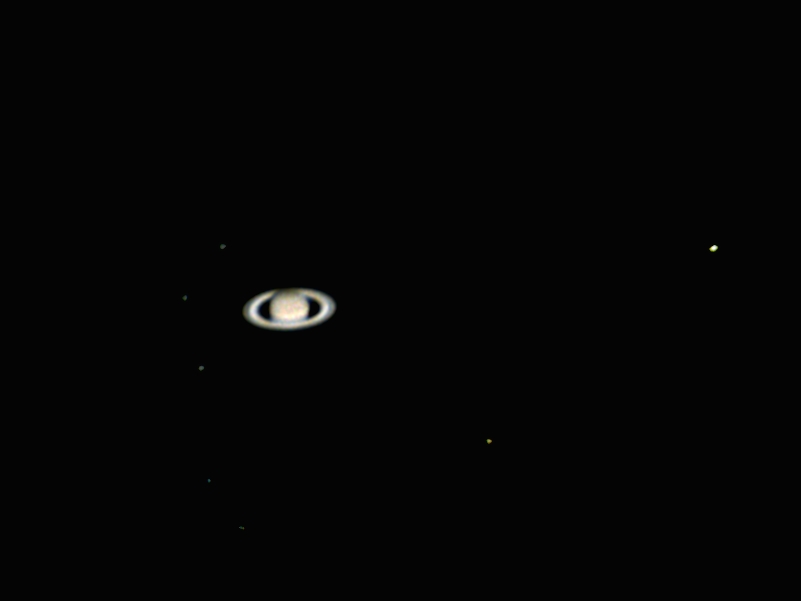

Hallo Heiko,
hm, also wie beschrieben, die Justage erfolgte nach den Saturn-Aufnahmen, Jupiter war direkt nach dem Fokussieren im Busch, und heute sind Wolken.
Keine Ahnung, ob es in den nächsten Tagen nochmal klappt. Was die Saturn-Aufnahmen mit dem dejustierten Cat-Newton angeht, habe ich an dieser Stelle mal zu bearbeiten aufgehört...
Link zur Grafik: http://www.svenwienstein.de/Saturn_2018_07_25_114-1000Cat.png
Bilddaten: 114/1000 Cat-Newton (Kugelspiegel mit Jones-Bird-Korrektor), dejustiert, keine Zusatzoptik, ALCCD 5L-IIc mit 16 fps, weil die benötigte Belichtungszeit nicht mehr her gab. Das ganze dann mit 3x Drizzle durch AutoStakker gejagt, mit Registax und Affinity Photo (FFT Rauschreduzierung für die Drizzle-Artefakte) irgendwie glattgeledert...
Der Cat-Newton mit dem Korrektor unten drin lässt sich kaum fokussieren, denn man fokussiert etwa f/4 und jede Bewegung wird durch den Verlängerungsfaktor des Jones-Bird nochmal verdoppelt. Das hat man zwar am normalen Newton mit 3x Barlow auch mindestens so, aber da ist kein Vollplastik-Okularauszug dran... Leider ist absehbar, dass ich den sauber parabolisierten 114/500 vom Bekannten nicht vor Ende der Jupiter-Saison probieren kann.

Hallo Sven,
da sieht man doch schon ansatzweise die Cassiniteilung links.
