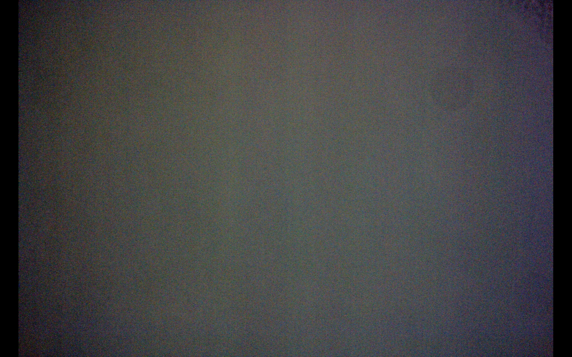

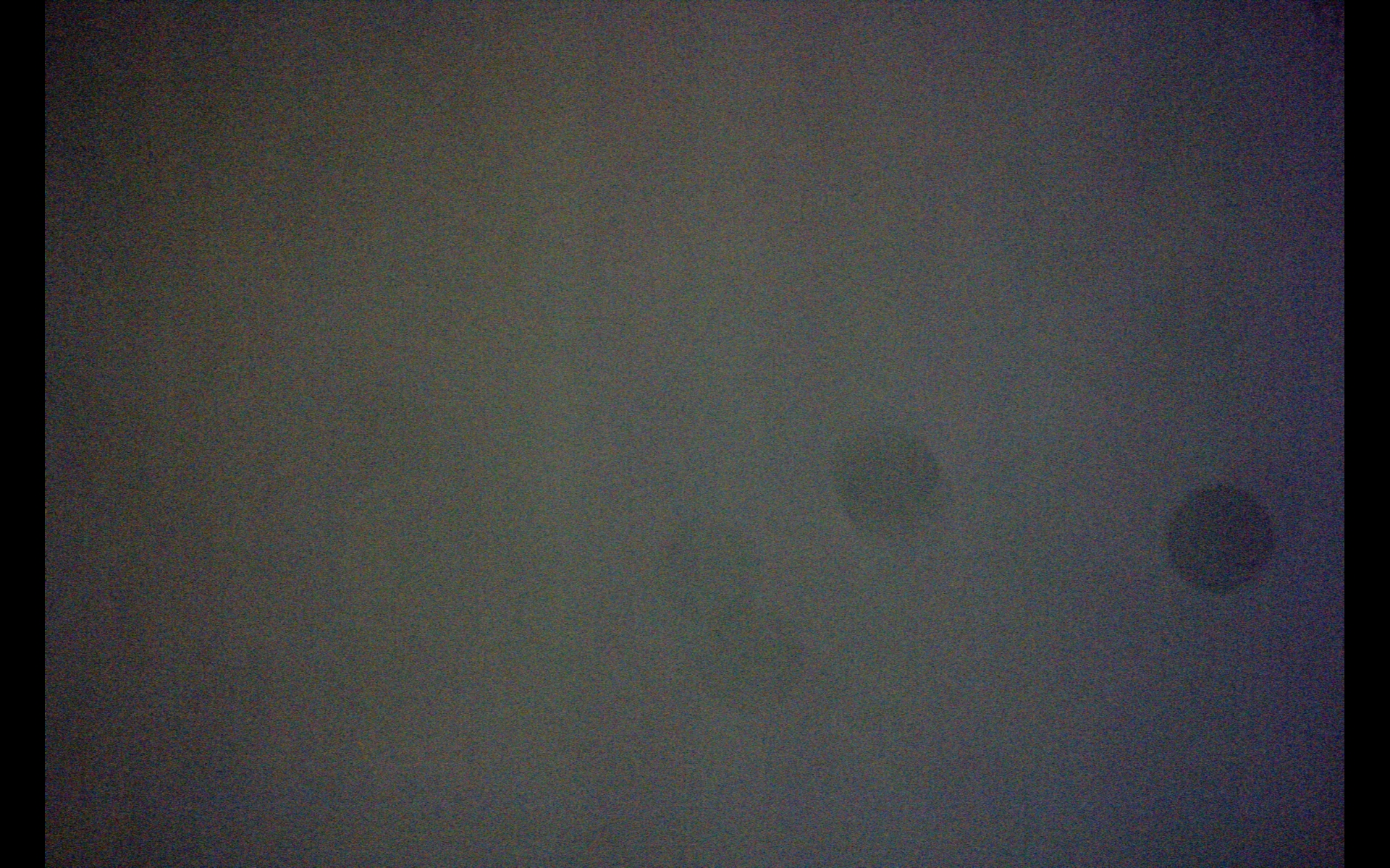

bei verschiedenen Flats sind mir in den Ecken kräuselige Bildfehler aufgefallen.
Die übertragen sich dann auch in den Stack und bei nem Flip hab ich die dann in zwei Ecken und muss das Bild schon ordentlich croppen.
Was sind das für Fehler? Hat die Kamera einen Defekt? Ist etwas über ein Jahr alt.
Danke für Eure Tipps.
Obsi

ich vermute Eisbildung! Kenn ich von meiner alten Sbig ST-8300, wenn ich die mal in Verwendung habe fahre ich mit +2°
dann geht´s ohne Eis!

Oder es ist noch eine 2600mc wo ein Oil Leak passiert ist.
-15°C ist schon ziemlich tief, wird man halt eher mit der Vereisung des Sensors kämpfen.
Ich habe zwar keine Erfahrung mit Gartensternwarten, aber Kameras, die ständig "draußen" sind, werden sicher schneller vereisen.
Das Öl auf dem Sensor dürfte man beim Betrachten des Sensors sehen können.

Der Sensor sieht optisch okay aus.
-5°C oder auch Null sind völlig ausreichend. Wenn der Sensor überall sauber aussieht, könnte es die Vereisung sein.
Falls sie auch bei niedrigeren Temperaturen auftreten sollte, die Trocknungstabletten ausbauen und im Backofen oder Mikrowelle erwärmen.

das Bild sieht insgesamt sehr verrauscht und streifig aus. Daher vermute ich, dass Du nur zu kurz belichtest. Flats sollten bei ca. 50% der Helligkeit liegen, d.h. einen ADU-Wert von ca 25.000.

bezüglich dem hier mehrfach angesprochenen Problem mit dem Vereisen ein kleiner Tipp: Einfach mal ohne Kühlung ein Flat machen. Damit könnte sich das einfach ausschliessen lassen.
Hier findest du Beispiele, das sollte eigentlich offensichtlich erkennbar sein:
Ich glaube nicht, dass wir es hier mit einem Öl-Leak oder einer Vereisung zu tun haben. Meiner Meinung nach ist die Belichtung schlicht zu kurz.

Dennoch: Warum treten die Fehler dann nur in der einen Ecke und am Rand auf?
Die LED Zeichenbretter haben viele einzelne kleine LED´s neben+übereinander *Schachbrett*
Wenn du zu kurze Flats machst kommen hier die Lücken, was auch am Rand zu sehen ist.
Randabschattung ist bei jeden Teleskop so und bekommt weniger licht ab.

Ich hab jetzt 30 Flats einzeln in verschiedenen Konstellationen geprüft, ich bekomme den Fehler nicht nachgestellt. Merkwürdig , da ich den vorher zwei mal gleich bei verschiedenen Sessions und Flats am Folgetag hatte (gleiche Rotation, gleicher Fokus, gleiche Temperatur).

Eisbildung macht sicher allerdings meistens in der Mitte des Sensors bemerkbar und nicht in einer Ecke.
