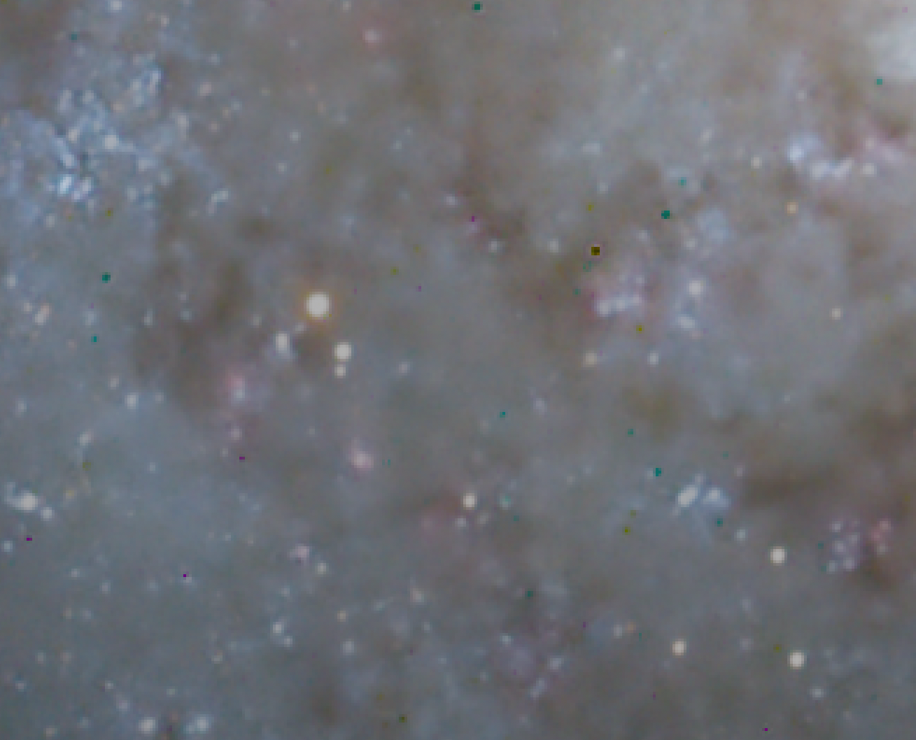

Bildfehler bei CCD Farbkamera
Skymark
Hilfe!! Ich habe Bildfehler in meinen Bildern.
Kamera Omegon 571c
Guiding Off Axis. QHY 5III 715

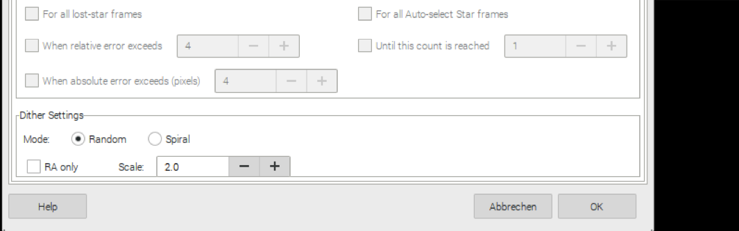

PHD2 Dithering 1
Lights 240s_G100_Temperatur -10°C_Versatz 20
Flats 3.73s_G100_Temperatur -10°C_Versatz 20
Darkflats 3.73s_G100_Temperatur -10°C_Versatz 20
Bias 0.0004s_G100_Temperatur -10°C_Versatz 20
Darks 240s_G100_Temperatur -10°C_Versatz 20
Ich stacke mit Astro Pixel Prozessor.
In Pixinsight werden diese Fehler durch BXT noch verstärkt.
Es war sehr kalt -9°C.
Was kann das sein?
Hallo "Skymark",

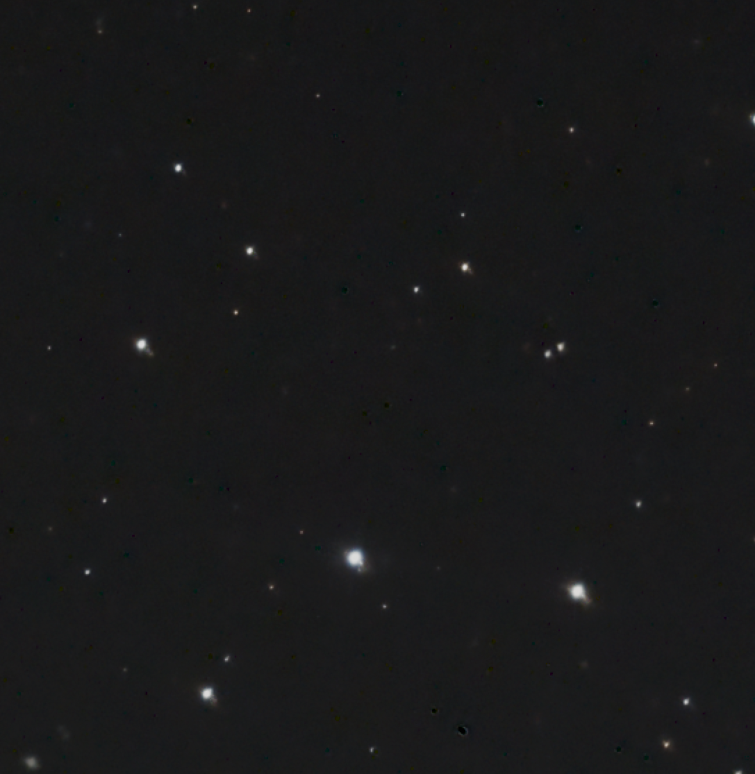

Deine Omegon 571c ist keine CCD Kamera (das nur so nebenbei). Welchen Fehler genau meinst du? Du schreibst nämlich nicht, was für ein Teleskop du nutzt. Meinst du die Fransen an den Sternen im ersten Bild oder die Hotpixel, welche auf dem zweiten Bild zu sehen sind?
Grüße,
Hendryk
Auch im ersten Bild sieht man leider die Pixelfehler… der Sensor ist leider entweder schon lange in Betrieb, oder ab Werk leider B-Ware…
Ich würde auf jeden Fall Kontakt zum Hersteller/Verkäufer aufnehmen! Das Ganze ist in einem Maße, welches man nicht mehr durch Pixelmapping in PS retten könnte (IMHO)!
Hallo Skymark,
Ich würde mal probieren über die Badpixel map/Defect map das raus zu rechnen, bei mir hat das einiges geholfen, auch wenn nicht perfekt.
Clear skies,
- Martin
Oh, ja, CMOS natürlich. Ich meine die Hotpixel. Die Fransen sind eher weil der Baader Komakorrektor Abstand wohl noch nicht passt.

Wie ditherst du genau? Du schreibst PHD2 Dithering 1. Ist damit gemeint, dass du die Aufnahmen nur um 1 Pixel versetzt?
Wenn dem so ist würde ich den Wert vergrößern.
Christof
Ich kenne die PHD2 Settings in der Hinsicht leider nicht, ich nutze es via NINA und dort kann man die Anzahl Pixel einstellen um die beim Dithern. ersetzt werden soll. Ob der Scale Parameter diesemFunktion darstellt weiß ich aus dem Stegreif leider nicht.
Auf jeden fall würde ich aber mehr als 1 oder 2 Pixel Dithern. Ich nutze z.B. einen Wert von 5.
