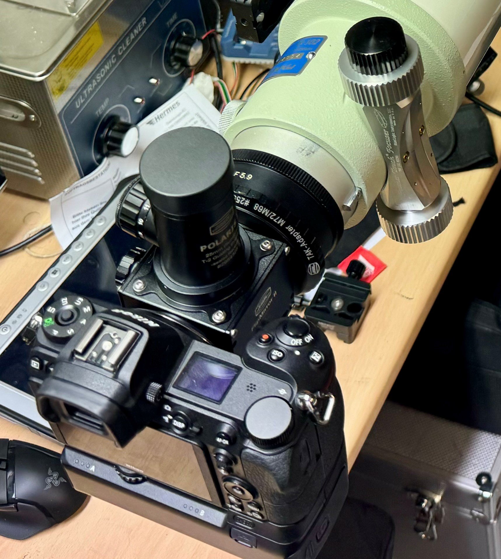

Ich arbeite aktuell mit dem FS106 und Reducer via Baader flipmirror - neben Kamera hat man da Okular und Nachführung sehr kompakt.
Aber KB-Format ist da schon grenzwertig - daher etwas mehr Bildfeld

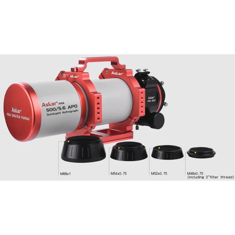

Hallo Rudi,
ich weiß noch einen APO, der Mittelformat perfekt ausleuchtet, diesen hier:
Askar Apo90/500
Der Askar leuchtet Mittelformat, also z.B. Hasselblad mit Sensorgröße32,9x43,8 mm ohne Probleme aus.
Wir haben den 90er Askar auf Vollformat getestet und ein Freund hat dann auch noch seine Hasselblad angeschlossen, die Adaption war bei ihm schon vorhanden, wir waren total überrascht, daß er das Mittelformat pefekt ausleuchtete.
Es gibt auch Bildbeispiele, die habe ich aber momentan nicht direkt greifbar.
Rudi
(Rudolf Idler)

Hallo Rudi,
Den Anhang 441439 betrachten
Askar Apo90/500
Rudi
(Rudolf Idler)

Ausleuchtung ist die eine Sache, wie ist denn die Abbildung bei Vollformat oder sogar Mittelformat?
Bringt dann ja auch nichts, wenn gut ausgeleuchtet aber man wegen „medium“-Abbildung das Bild deutlich kleiner schneiden muss.

Hallo Frank,
aktuelle Astrokameras mit KB-Sensor (IMX455 - 36,01 × 24,02 mm) oder den noch größeren 100MP Mittelformat (IMX461 - 43,86 × 32,90 mm) oder gar 150MP (IMX411 - 53,42 × 40,07 mm) Sensoren haben alle 3,76 μm große Pixel.
und dann dann natürlich Mono. Wie zuvor geschrieben, Ausleuchtung ist nur ein Teilaspekt. Was bringt gute Ausleuchtung, wenn die Abbildungsleistung nicht passt, daher meine Nachfrage zu dem hier verlinkten Askar-Teleskop. Kann mir nur schwerlich vorstellen, dass wenn es MF ausleuchtet, dass auch gut korrigiert.
