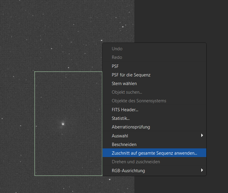

Hallo Thorsten,
das geht in Siril recht einfach.
1) Zuerst alle Bilder als Sequenz reinladen
2) Im Bildfenster einen Ausschnitt zeichnen
3) Mit der rechten Maustaste auswählen:
Eleganter ist noch Schritt 2) in der Befehlszeile direkt einzugeben:
seqcrop sequenzname x y Breite Höhe (x y ist die obere linke Ecke des Cropfensters)
CS Erik
