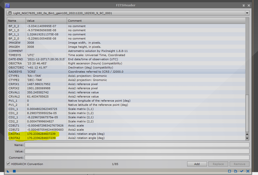

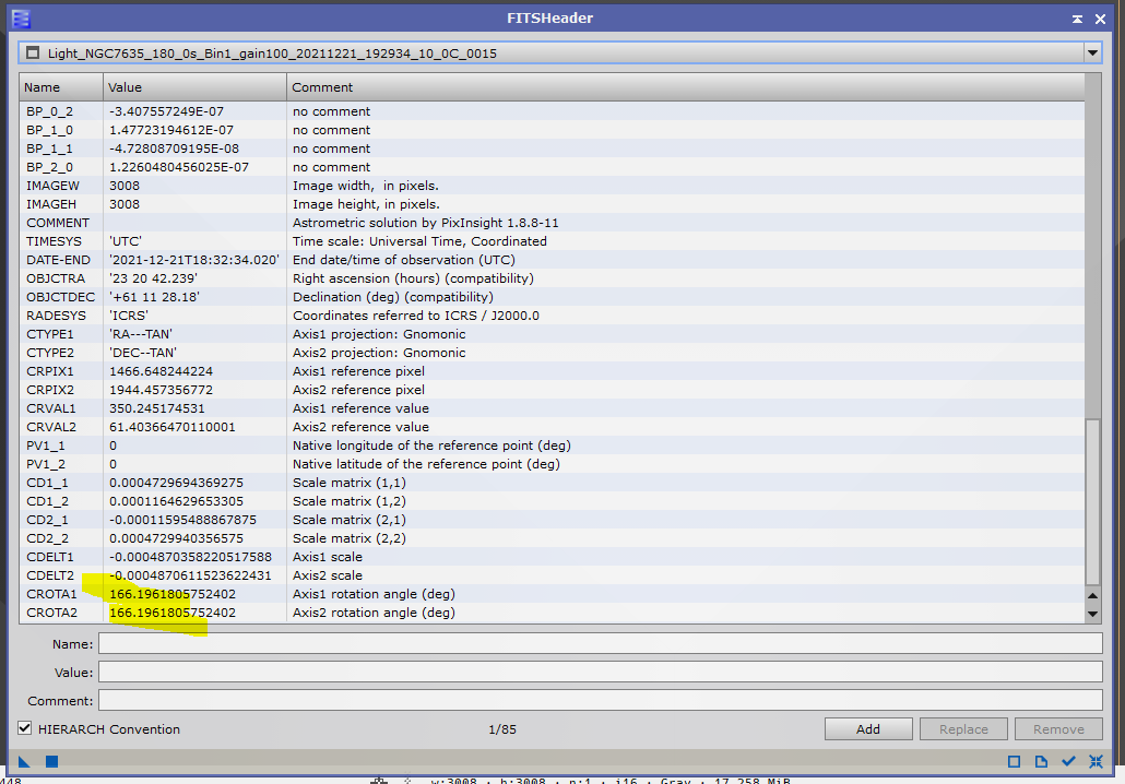

ich habe in den letzten beiden Nächten erstmals eine Aufnahmesession mit und ohne Filter mit meiner ASIair gemacht, wobei ich zwischen den Nächten die Kamera entfernen musste, um den lextreme Filter für die 2. Nacht zu entfernen.
Um die Kamera wieder genauso auszurichten wie in der 1. Nacht, habe ich eine Bleistiftmarkierung angebracht und es damit mit einem Fehler von ca. 4° anbringen können.
Ich stelle mir die Frage, wie ich die korrekte Ausrichtung mittels Platesolving mit der ASIair durchführen kann. Ich habe festgestellt, dass die ASIair einen Rotationswinkel in den FITS-Header der Lights schreibt. In der ersten Nacht waren es rund 170,23° und in der 2. Nacht 166,19°

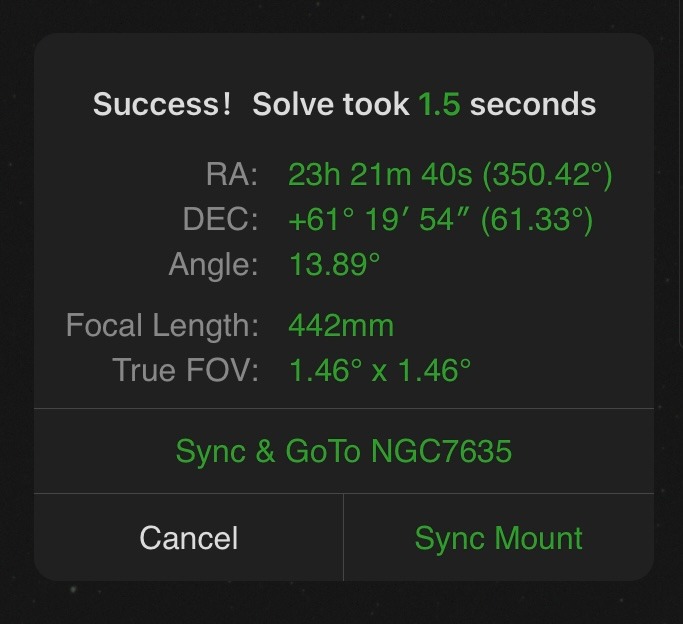

Die GUI zeigt mir beim Platesolving aber einen anderen Winkelwert an: 13,89°... Vermutlich werden da verschiedene Bezugspunkte verwendet.
Ich versuche nun diese Werte zu interpretieren und einen Weg zu finden, wie ich meine Kamera beim nächsten mal über die in der GUI angezeigten Winkelwerte korrekt ausrichten kann... Hat da jemand einen Tipp für mich?

Ich würde sagen, die verschiedenen Winkelangaben haben einfach unterschiedliche Bezugssysteme, so wie Du es schon vermutet hast.
180° - 13,89° = 166,11°
Um also auf die 170,2° aus der ersten Nacht zu kommen, würde ich versuchen, im Platesolver-GUI einen Winkel von 180° - 170,2° = 9,8° einzustellen.
Auf die zweite Nachkommastelle genau wird man das so oder so nicht hinbekommen ;)
Grüße und CS,
Steffen
Hallo, Danke Steffen. Ja, stimmt, ich war jetzt total durcheinander, das kommt ja dann hin von der 2. Session mit 166 Grad und der GUI Anzeige im Screenshot... :y: Interessieren würden mich die Hintergründe, worauf sich die Winkel beziehen und ob es da irgendwelche "Normen" gibt, insbesondere, wenn ich Referenzaufnahmen nehme, die schon etwas älter sind....
