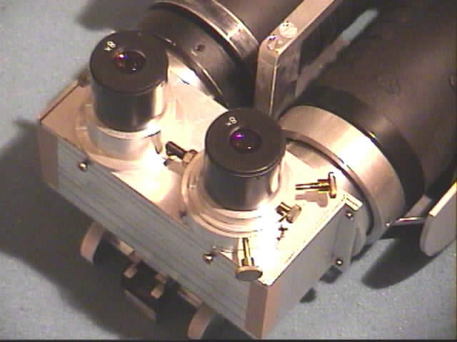

Hallo in die Runde,
na dann muss ich mich hier auch mal melden, ich hätte da vielleicht etwas beizutragen.
Vor vielen Jahren habe ich mal ein Fernglas mit 90°-Einblick gebaut und dabei tritt ein ähnliches Problem auf. Ich habe damals einen der Okularhalter einstellbar gestaltet um ggf. direkt beim Beobachten nachjustieren zu können.
Hier ein (mäßiges) Bild dazu:
Genaueres unter: Selbstbau-90°-Feldstecher
Das funktioniert bis heute sehr gut.
Mittlerweile würde ich die Mimik allerdings etwas anders gestalten. Ich würde beide Okulare justierbar machen, eines in vertikaler, das Andere in horizontaler Richtung, das wäre mechanisch einfacher.
Dazu würde ich an dem unten aufliegenden Flansch der Okularhülse jeweils eine Schraube mit nicht durchgehendem Gewinde als Drehpunkt und eine weitere, gegenüberliegende Schraube in einem Langloch anordnen, beide mit einer Tellerfeder gegen evtl. vertikales Spiel. Dazu käme dann noch eine Rändelschraube mit Gegenfeder für den Verstellantrieb. Die beiden Anordnungen natürlich um 90° gedreht. Ich hoffe das war jetzt halbwegs verständlich.
Vielleicht ist das ein nützlicher Anstoß für eigene Lösungen.
Viele Grüße, CS und viel Erfolg beim Basteln,
Reinhard
Hallo Reinhard ,
spitze, genauso ist es ideal.
Und wenn das bei industrieller Herstellung so nicht einstellbar vorgesehen ist, müsste man annehmen, daß die Präzision so hoch ist, daß es das nicht braucht.
Aber..., wenn selbst Zeiss eine (zwar versteckte) Justiermöglichkeit vorgesehen hatte, wussten die auch um die Notwendigkeit der Einstellung und daß sie auch nicht perfekt waren.
Nun kenne ich keine weiteren Industrieprodukte in dem Bereich. Bei einigen Abbildungen sieht man aber Flanschschrauben an den Okularhaltern zum Binokorpus. Das könnten solche sein. Wenn da aber nichts ist, auch innliegend nichts, weiß ich nicht was ich davon halten soll.
