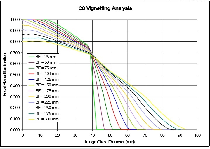

Das weiß ich dass das geht, aber du verstehst das Problem offenbar nicht.
Wenn du dem C8 so viel Backfokus rauskurbelst, nutzt der C8 nicht mehr 203mm Öffnung, sondern läuft bei deinem Anbau nur noch auf 170mm oder gar noch weniger.
Deswegen muss der Backfokus runter.
Lass doch mal durchrechnen
Der Anschlussflansch sind glaube 30mm, der Zenithspiegel locker 100mm oder mehr, das Adapterstück sieht mir nach 20mm aus, und das Bino wird mindestens 120mm haben.
Macht bestimmt 270mm.
Nach Tabelle landest du da bei 165-170mm Öffnung am C8. Da verlierst du ne Menge Licht und Auflösung und Kontrast.

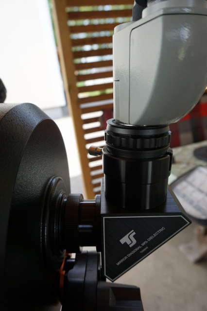

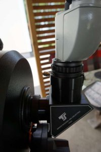

SC auf T2 als Direktadapter, ohne das sinnlose 3cm alurohr dazwischen, T2-T2 Zenithsprisma, Bino direkt da dran ohne Steckhülsen, und 1,25x GWK ins Bino
So kommste auf etwa 140mm Backfokus runter und nutzt wieder die volle Öffnung und bist sogar nahe an der optimalen sphärischen Korrektur (135mm)
So ein SC hat nämlich auch ordentlich Gaußfehler, und der verschiebt sich auch mit dem Backfokus.
Die Brennweite landet dabei trotz GWK auch wieder bei 2700mm.
LG
Olli

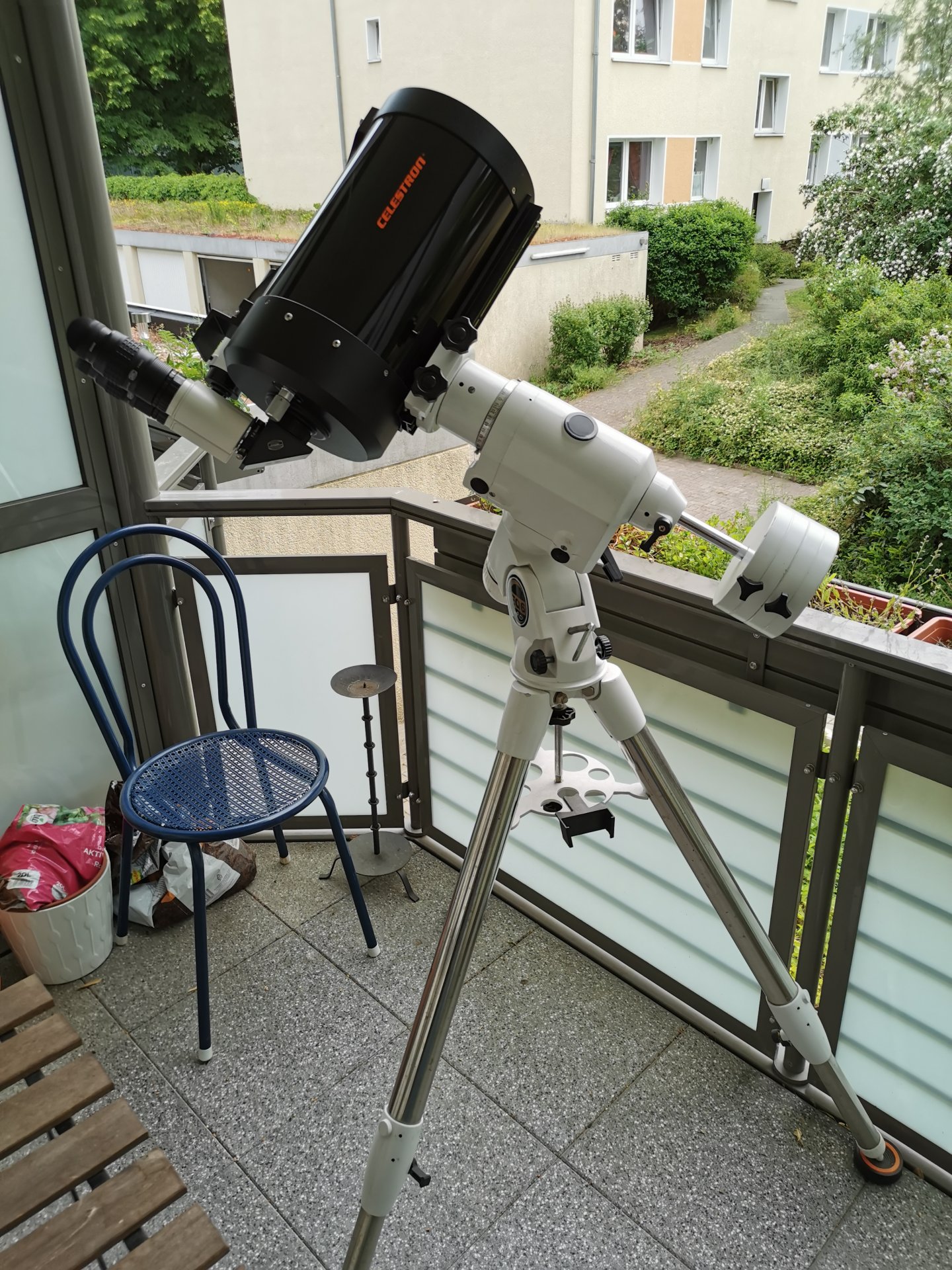

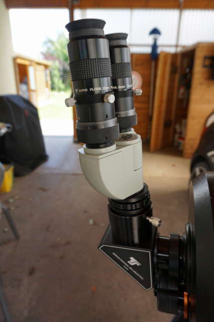

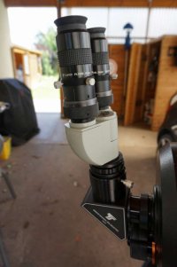

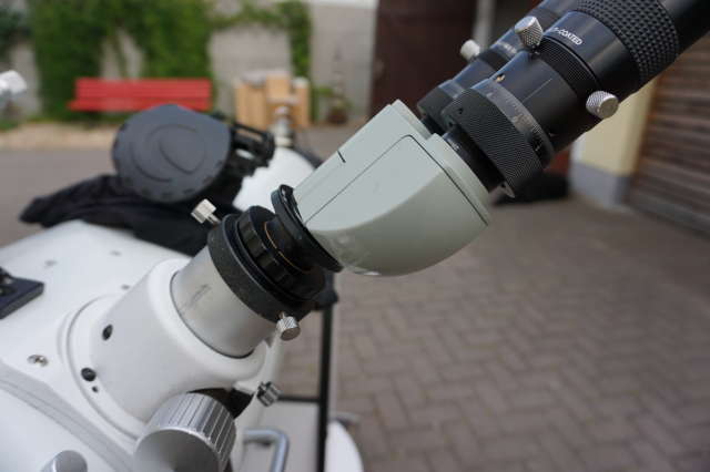

Sieht dann so aus das ganze (siehe Anhänge)
LG
Olli

OK Danke für die Bilder , das ist doch das schweine teure Baader Prisma :unsure:
Welcher Morpheus hast Du da drauf ?
Gruß Ceule
Müsste dann die Geschichte sein geht dann noch vom Preis her .
Spiegel Baader
Hast natürlich ein Maxbright am Start .
hier kann man die von Olli genannten Punkte nachlesen, welche durch falsches bzw. zu starkes Fokussieren entstehen.
Verlängerung der Brennweite und somit auch des Öffnungsverhältnis, Vignettierung...
LG
Hatte mich auf ne Grafik aus nem Buch bezogen, müsste "Planetary Astronomy" gewesen sein. Da sind auch Grafiken zum Gaußfehler vs Backfokus und so.
