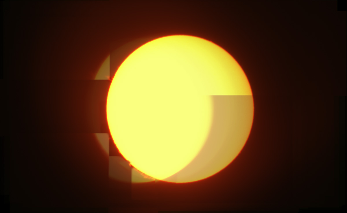

Ich fotografiere selten und bin entsprechend nicht in die Programme eingearbeitet.
Heute hätte ich mal die Sonne mit dem 40/400 Coronado PST und er ZWO ASI 178MC gefilmt.

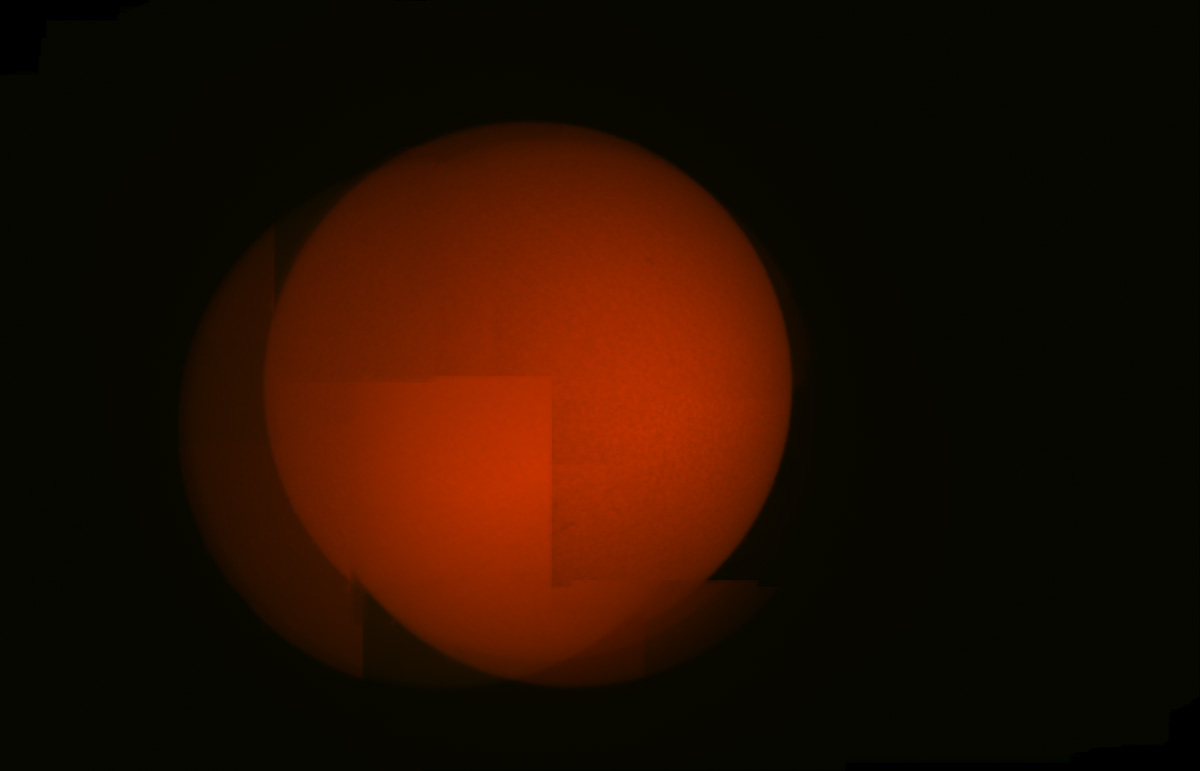

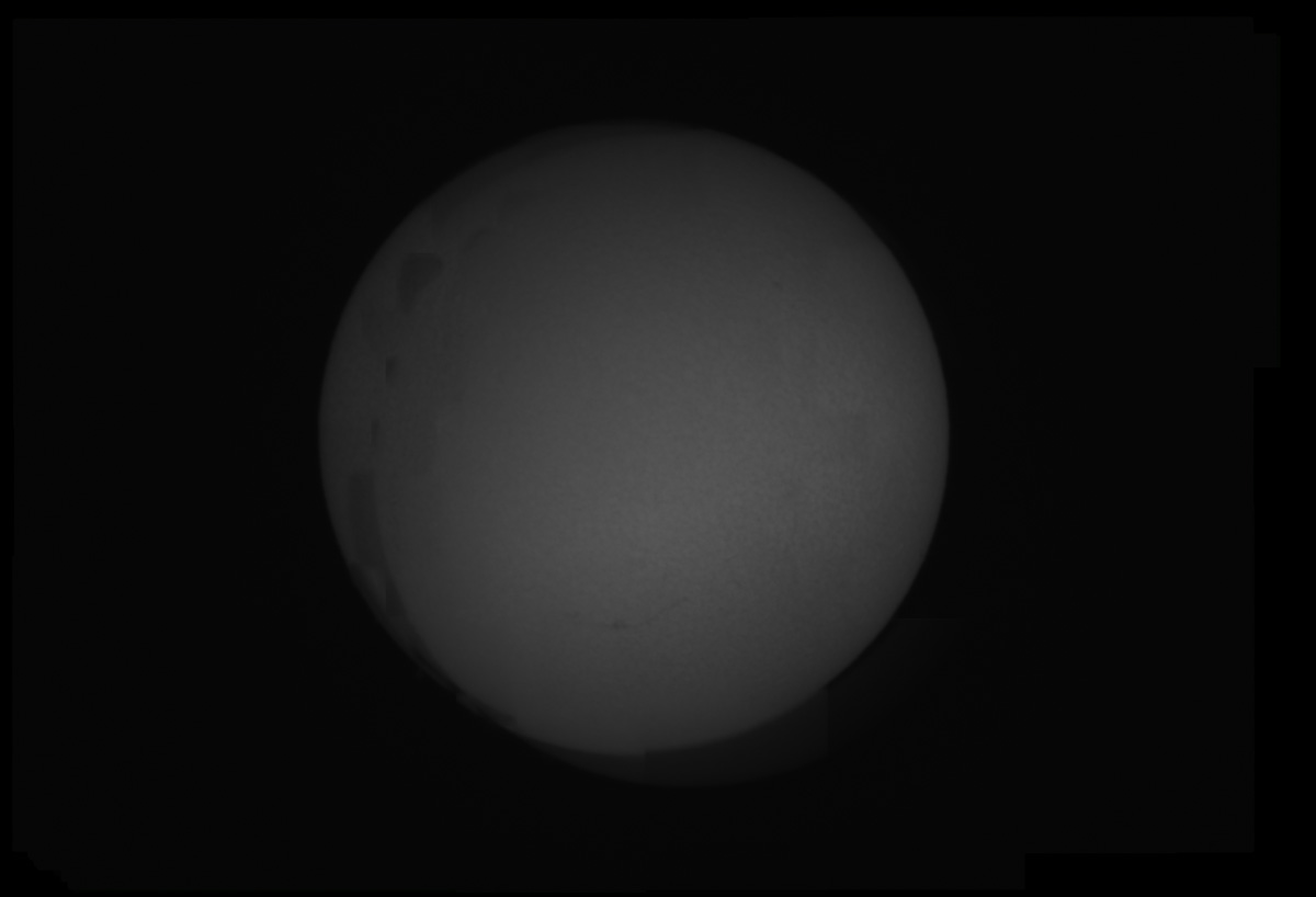

Aber egal was ich mache, Aotostakkert stackt mir ein verschobenes Bild.
Egal welche Einstellungen, egal ob vorher mit PIPP zentriert oder nicht, es kommt immer so etwas heraus:
oder
Scheinbar schafft es das Programm nicht, die Sonnenscheiben korrekt übereinanderzulegen.
Hat jemand Tipps?
Kann mit jemand helfen?
Wenn erwünscht, kann ich auch gerne das Originalvideo irgendwo hochladen und verlinken. Ist nur nicht so leicht, da doch 6GB (da kein FOI möglich, da ich das PST auf einem Fotostativ betreibe und händisch nachführe - ohne Vollbild wandert die Sonnenscheibe bei FOI immer aus dem Blickfeld der Kamera).
Danke schon mal für eure Hilfe,
Mario

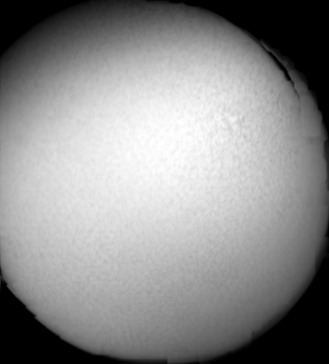

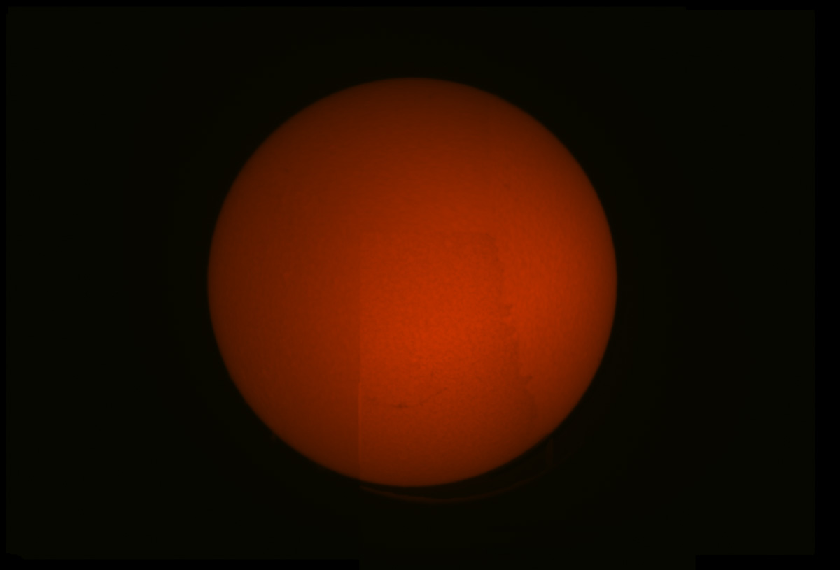

Ich hab jetzt mal alles in einzelne Bilder umgewandelt, zentriert und diese dann gestacket.
Wieder das gleiche Problem:
Ich fürchte, mit dem AVI kann niemand etwas anfangen.
So wie es aussieht, liegen die einzelnen Bilder noch im CFA-Format vor, d.h. es sind nicht-debayerte monochrome Rohbilder einer Farbkamera. Sehe ich das richtig?
Die hast Du nun aber mit PIPP ausgerichtet, und damit kann man sie nicht mehr debayern. Und mit den Kästchen-Mustern der Bayer-Artefakte kann man das auch nichtmal in monochrom vernünftig stacken.

Ich hatte gehofft, es melden sich hier mal die Leute, die sich mit Sonne/Mond/Planeten Stacking auskennen. Ich mache eigentlich nur DeepSky, aber gut...
Du hast wieder das gleiche Video hochgeladen? Wie gesagt, meiner Meinung nach hilft das nicht, weil durch die Ausrichtung die Zuordnung der Bayer-Matrix hinüber ist.
Lade doch lieber die unveränderte Originalaufnahme hoch, da könnte sich evtl. jemand dran versuchen.
Vielleicht kommt aber auch noch einer der Autostakkert-Experten mit Ratschlägen vorbei?
Steffen
Hallo Steffen,
definiere doch vor dem Registrieren eine Region of Interest (Sonnenenfleck?). Vielleicht hilft das.
Peter
Hallo Mario,
probiere es mal mit deutlich weniger Alignment-Punkten. Wenn´s sein muss, auch nur mit einem.
Dieter
Du kannst in Autostakkert "Planet" einstellen und die Sonne als ganzes manuell umfassen für das Alignment. Auf der Sonne selbst gibt es halt derzeit sonst nicht viele Anhaltspunkte.

Und da ich es in den letzten Jahren (ich versuch ein Sonnenfoto so alle 3-4 Monate mal, sonst nur visuell) immer genau so gemacht habe und es geklappt hat, hab ich auch nicht mit Problemen gerechnet.
Danke, hab ich schon versucht. Kein Unterschied im Ergebnis.
Auch das habe ich probiert. Sieht nur noch schlimmer aus.
Leider.
Das hab ich ebenfalls versucht. Etwas anderes Ergebnis, aber ebenfalls Mehrfachsonne versetzt überlagert. Leider.

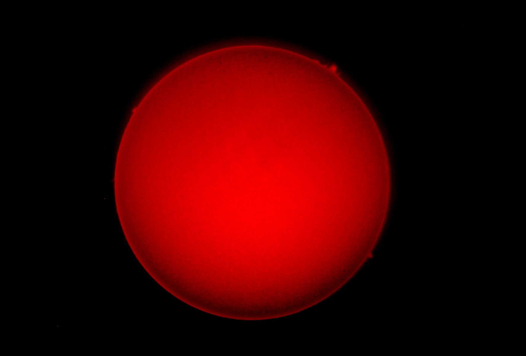

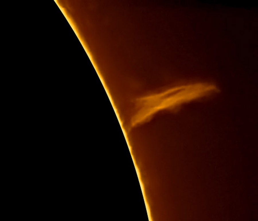

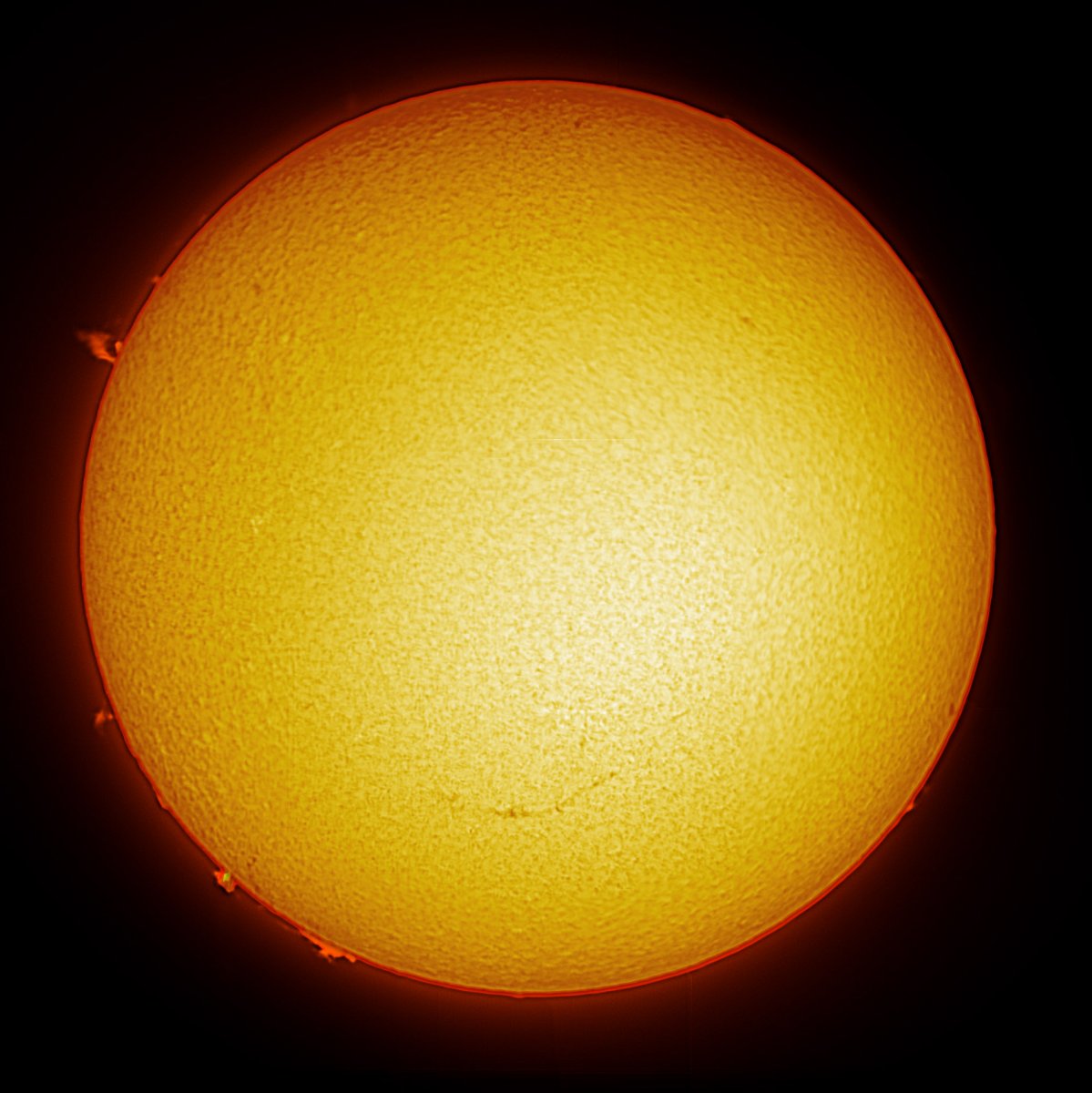

PS. Die früheren Sonnenbilder sahen nach der selben Vorgehensweise, dem selben Teleskop und der selben Kamera so aus (reicht für meine Foto-Ansprüche):

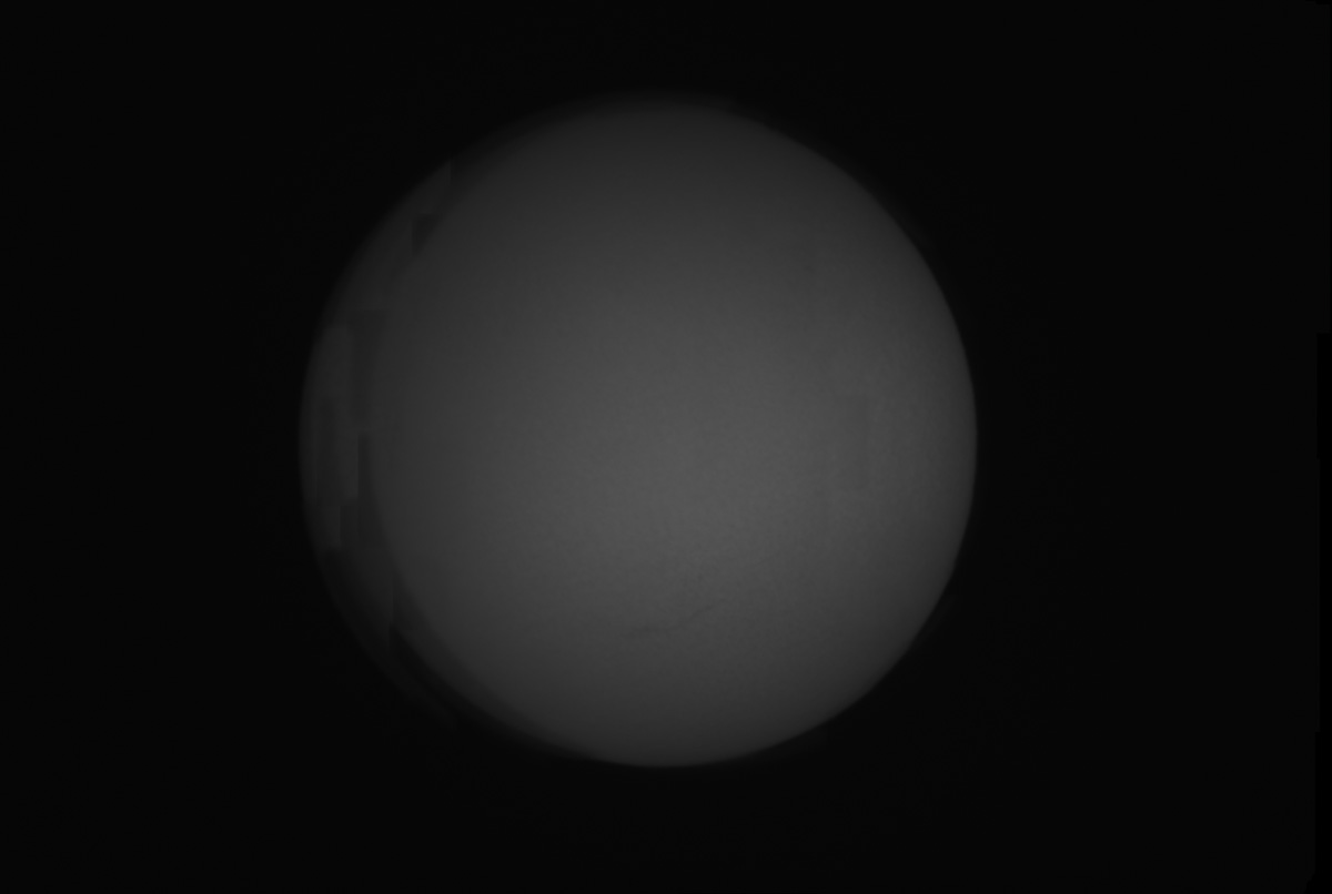

Gut nach etlichen Stunden wo der Rechner jetzt gelaufen ist hab ich nix rausgekriegt, benutze selber den Autostakkert jetzt schon einige Weile, und hab so meine kleinen Dinger zusammengekriegt die ich nicht in Astroart gestackt krieg, d.h. die Videos.
Habs auf alle möglichen Weisen versucht, hab nur schlimmeres hergestellt.

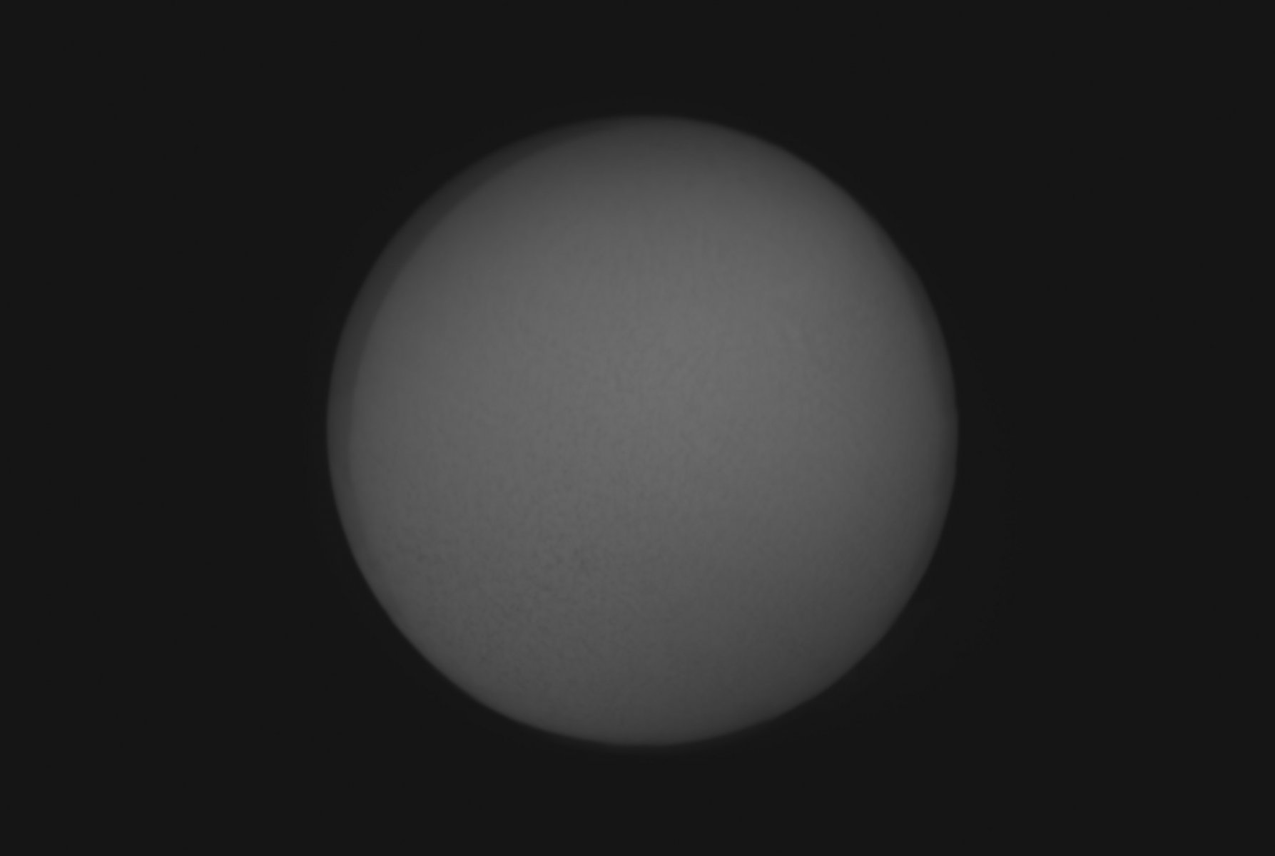

Ein example meiner Versuche.

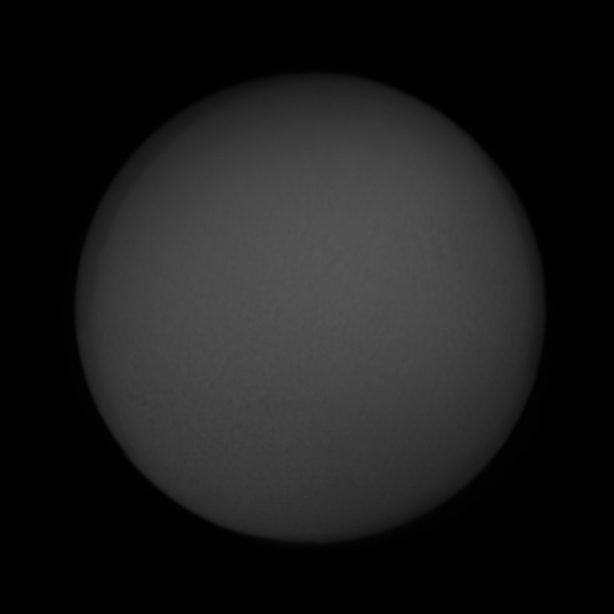

Ich grabe das mal wieder aus, da ich es nach wie vor, trotz hunderten Versuchen mit allen möglichen Einstellungen, nicht schaffe Sonnenbilder zu stacken. Rohmaterial sind Videos (teils .ser, teils .avi) von ZWO ASI 178 MC und ZWO ASI 120 MM.
Egal was ich mache, egal ob in Farbe oder Schwarzweiß, egal ob mit Autostakkert oder Registax, das sind meine Ergebnisse:
Es ist wirklich frustrierend und ich bin kurz davor die Sache mit den Fotos ganz aufzugeben. Es geht einfach nicht!
Hat jemand Ideen oder kennt jemand noch andere Stackingprogramme mit denen ich es versuchen könnte?

Danke, hab ich alles schon versucht.
Auch ein helles Bild in H-Alpha mit mehreren Protuberanzen (die ja Details darstellen sollten) liefert das selbe miese Ergebnis.

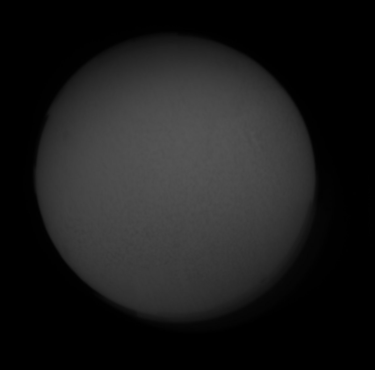

Hier übrigens das gerade probierte Ergebnis von Siril (denn dieses Programm hatte ich noch nicht ausprobiert):
Mario

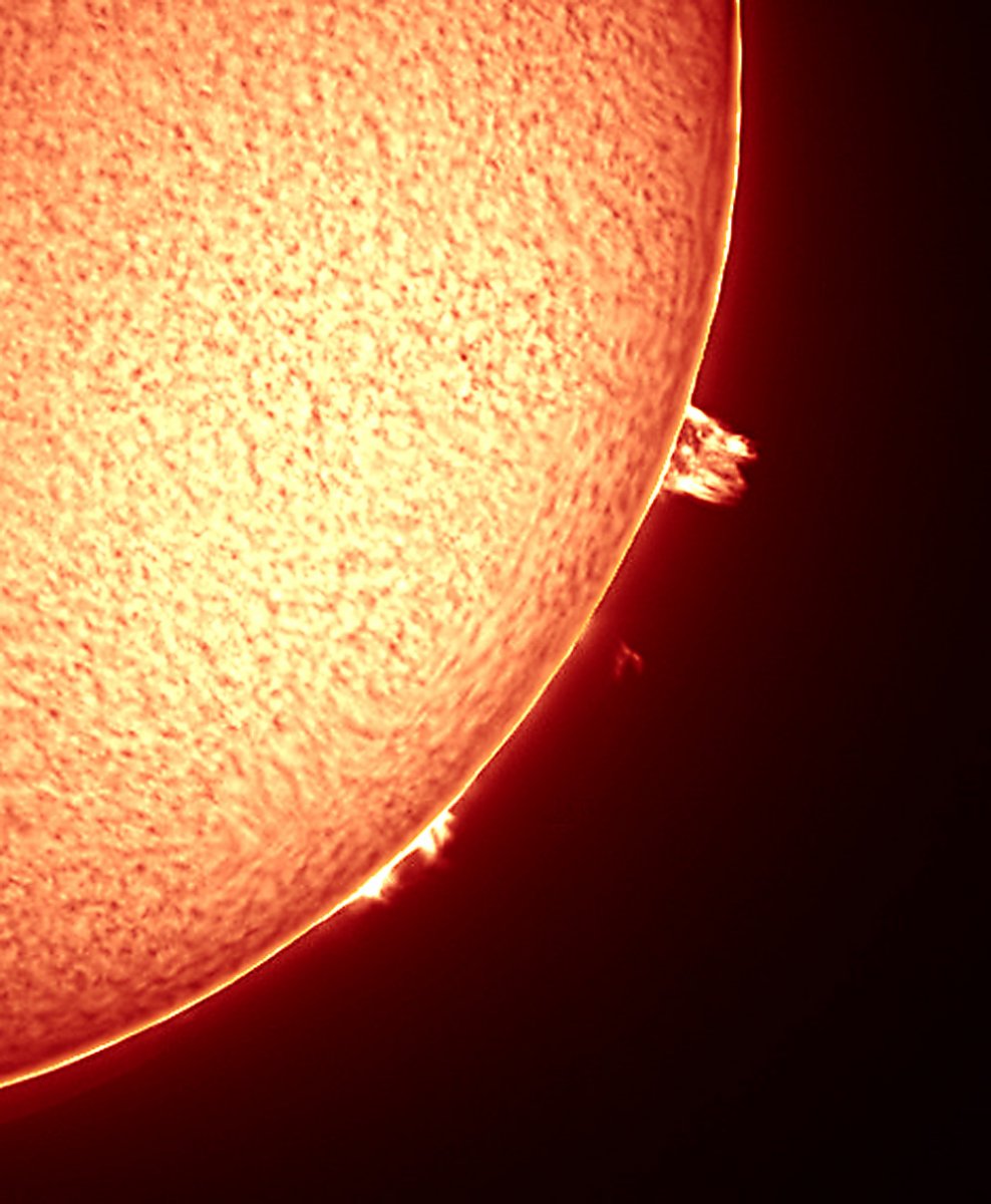

Danke für eure Hilfe hier und auch per PMs.
Schlussendlich habe ich eine Variante gefunden wie es klappt, auch wenn ich nicht verstehe warum es so klappt und anders nicht.
Stacking in AutoStakkert:
Ich darf nicht die Videos stacken, da kommt nur sowas raus, wie ich es oben gezeigt habe.
Sondern mit PIPP den Film in tiff pder png Einzelbilder zerlegen und die dann mit AutoStakkert stacken.
Und plötzlich klappt es.
Warum es mit avi oder ser Filmen nicht geht, mit den daraus entnommenen Einzelbildern aber schon, verstehe ich nicht.
Egal - jetzt geht es. Danke!

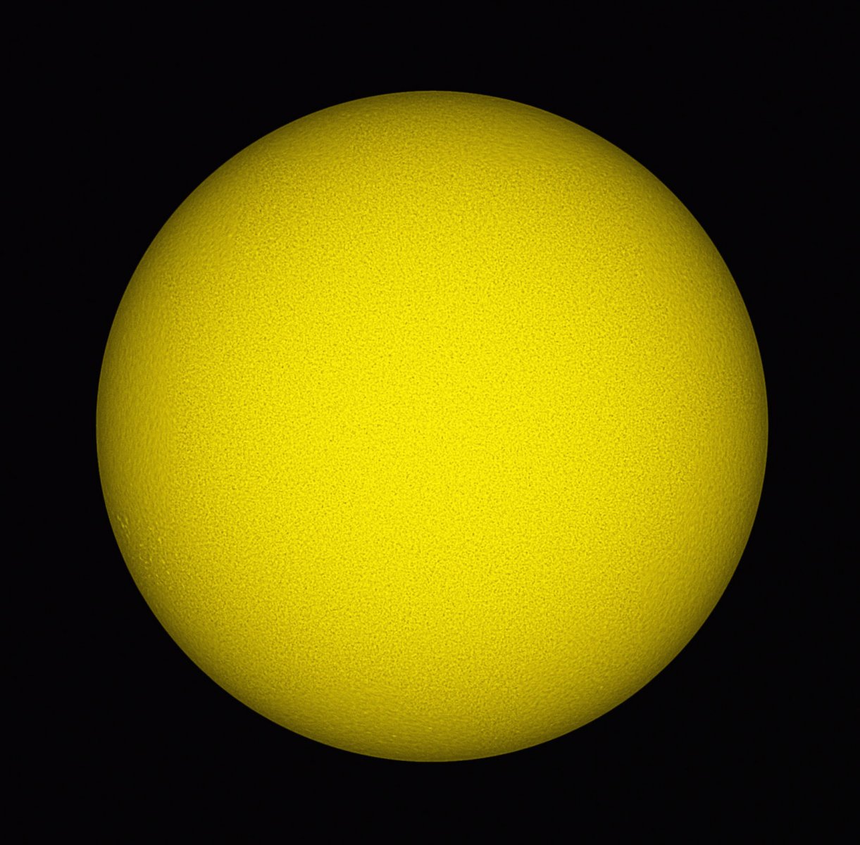

Weißlicht (mit 60/330 Apo):
H-Alpha (mit Coronado PST):
