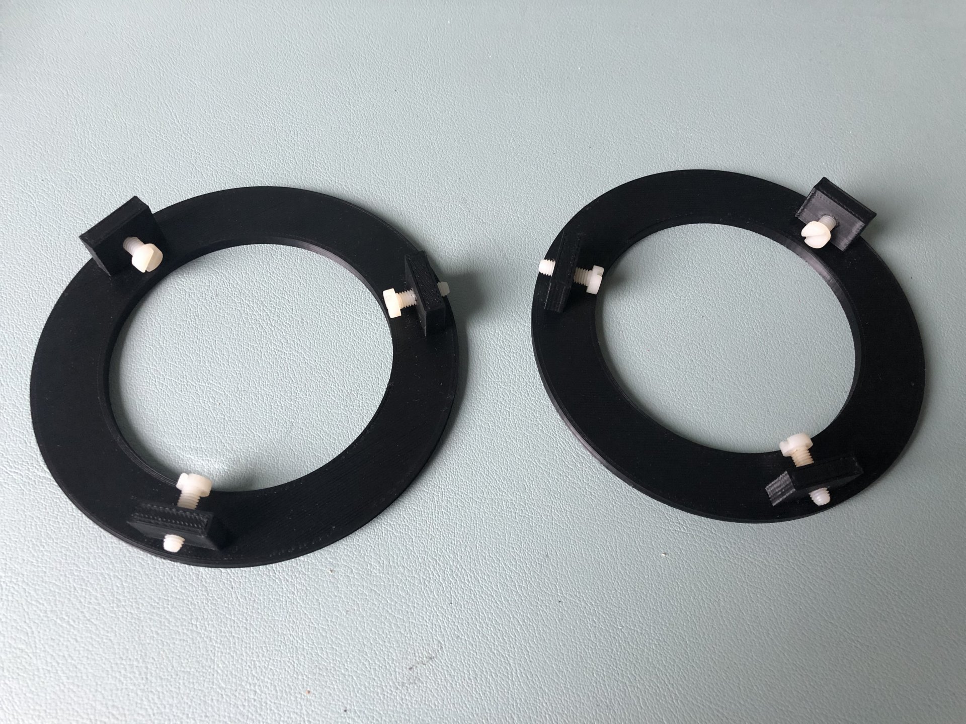

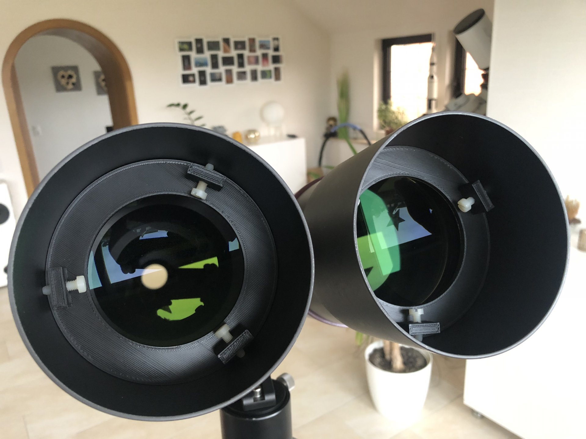

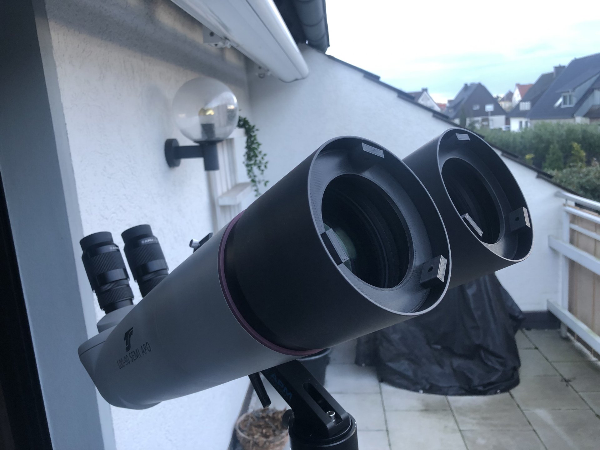

ich habe David die Ringe gedruckt und mir auch mal sofort welche für mein 100 SA -Fernglas gedruckt.
Bisher konnte ich die Ringe nur am Tag testen und da sah man direkt schon ein Unterschied. Der Farbsaum ist um einiges weniger geworden.
Ich habe mein 100er auf 82 mm abgeblendet. Gut, ist jetzt kein Apo draus geworden, aber denn noch hat es was gebracht.
Für DS Beobachtung sind die Ringe nicht von Nöten, aber beim Mond hat es bestimmt Mehrwert.
Hier mal ein paar Bilder von den Ringen:
Erster Test heute morgen am Mond war auch Erfolgreich.
Man muss die Ringe nicht klemmen, aber so kann man sie beim Transport drin lassen ohne das sie verrutschen.
