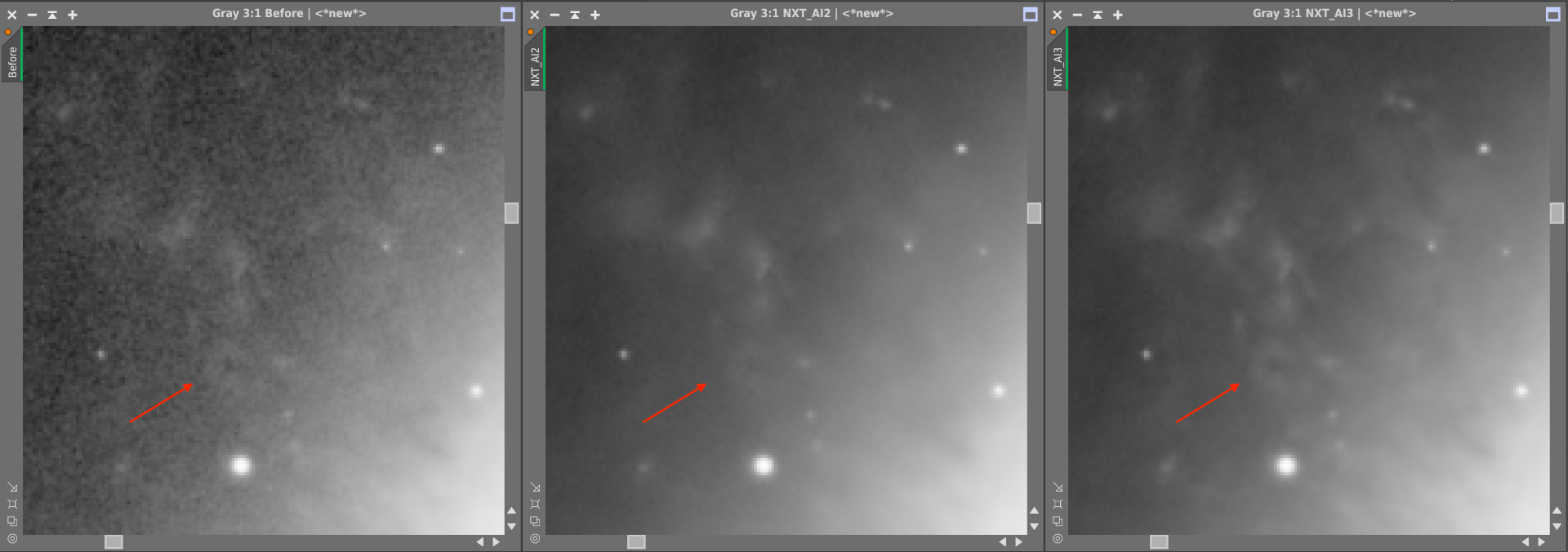

Hier am Beispiel von M82 besser erkennbar (Zoom 3:1):
AI2 senkt den Kontrast merklich, vermutlich fallen deswegen auch weniger Decon-Artefakte auf, weil die "weggebügelt" werden.
Bei AI3 habe ich das Gefühl, dass der Kontrast angehoben wird. Also wirklich neutral sind beide nicht.
Den Anhang 466022 betrachten

Hallo Dietmar,
GXP Denoise AI3 fällt leider wegen der horrenden Rechenzeiten raus. Mein M2-Macbook benötigt trotz GPU-Beschleunigung für ein 20 Megapixel Bild bereits jenseits der 10 Minuten..., dagegen ist NXT praktisch instantan.
Da hilft laut Entwickler nur, auf AI 3 zu verzichten.
AI2 ist schneller, das Ergebnis sieht bei Holmberg IX auf den ersten Blick auch vielversprechend aus:
Sieht weniger wurmig aus. Aber es deutet sich schon in der Galaxie an, was an anderer Stelle dann deutlich wird:
Und das ist leider fast im gesamten Hintergrundbereich so.
