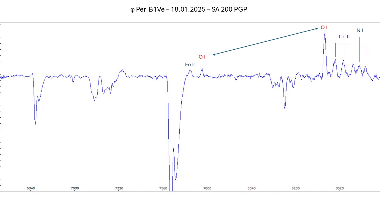

Das NIR-Spektrum des Be Sterns phi Per zeigt eine überraschend starke OI-Linie bei 8446 Ängström gegenüber der OI-Linie bei 7772 Angström:
Die Oszillatorenstärke der 7772-Linie beträgt log(gf)=0.369, die der 8446-Linie dagegen log(gf)=0.236 (Daten aus Allen's Astrophysical Quantities), sodass man eigentlich ein umgekehrtes Intensitätsverhältnis erwarten sollte.

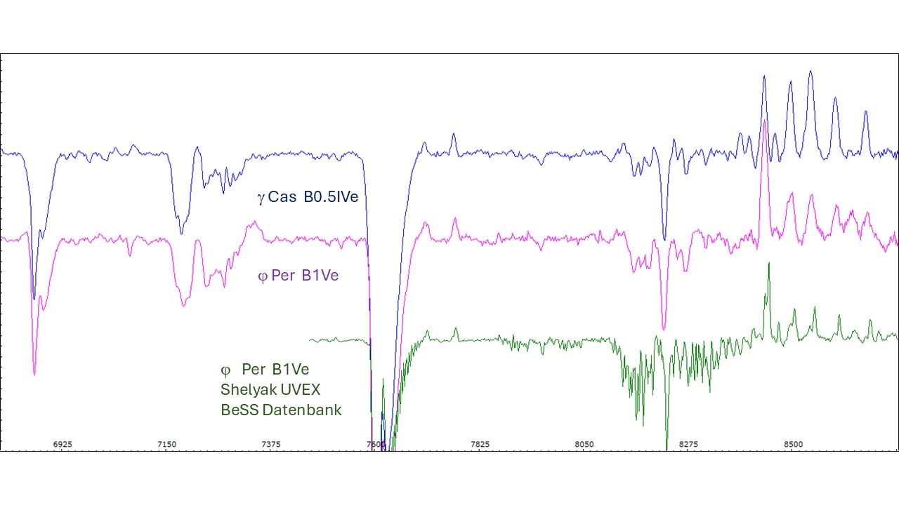

Ein ähnliches Phänomen zeigt das Spektrum von gam Cas. Ein Abgleich mit einem höher aufgelösten ProAm-Spektrum aus der BeSS-Datenbank zeigt das gleiche Intensitätsverhältnis bei phi Per (hier wird zusätzlich die Überlagerung der O I-Linie mit einer schwächeren Paschen-Linie deutlich):

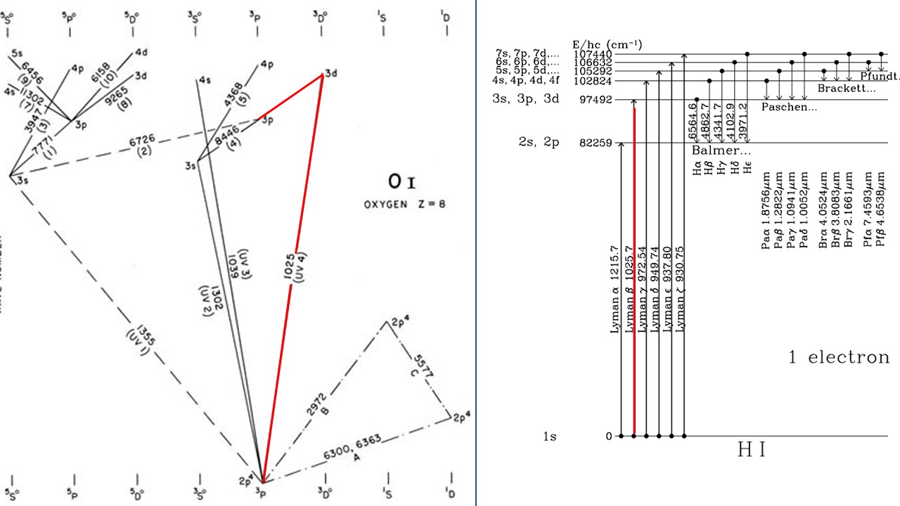

Des Rätsels Lösung ist die selektive Population des 8446-Übergangs durch Bowen-Fluoreszenz: H I Lyman beta-Photonen des heißen Be-Sterns pumpen den Übergang, der schließlich zur 8446-Emission führt:
Der Bowen-Fluoreszenz Mechanismus spielt eine große Rolle bei planetarischen Nebeln und ich war überrascht, dass er auch bei Be-Sternen beobachtbar ist- Daher dieser kleine Beitrag zu diesem interessanten Aspekt (Literatur hierzu: https://adsabs.harvard.edu/full/1981A&A...103....1B).

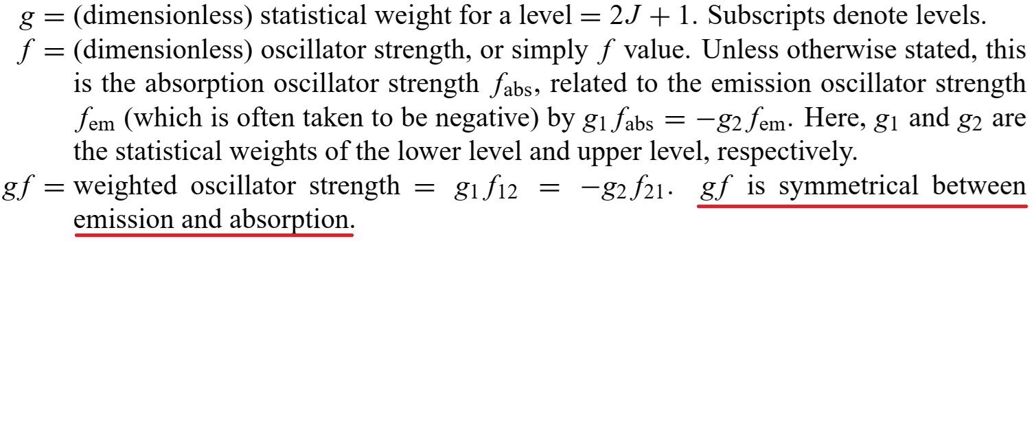

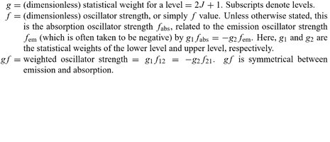

Ich habe es so verstanden, dass die Angaben der Oszillatorenstärke in "Astrophysical Quantities" sich auf die Absorptionslinie beziehen.
Korrekt! Die Oszillatorstärke ist aber symmetrisch zwischen Absorption und Emission, sodass gilt: g1f(abs) = -g2f(em):
Korrekt! Sowohl die Linie bei 8846 als auch die Linie bei 7772 sind Multiplets. Oftmals kann der Wert für individuelle Linien eines Multiplets aber nicht angegeben werden:

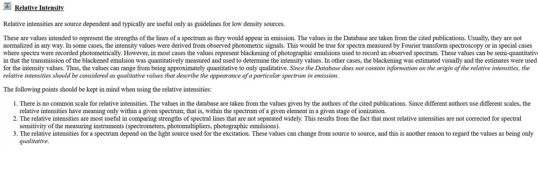

Warum ist die Oszillatorstärke log (gf) bei der NIST gegenläufig zur relativen Intensität?
Die Angaben zur relativen Intensität sind nicht sehr zuverlässig und nur mit Einschränkungen zur gebrauchen. Du kommst auf eine Seite mit Hinweisen hierzu, wenn Du auf das rote Fragezeichen im Header der dritten Spalte der NIST-Tabelle klickst:

Hallo Matthias,
vielen Dank für die ausführlichen Antworten. Ich hatte mich immer bei der NIST Datenbank an der relativen Intensität orientiert. Mit den Oszillatorenstärken ist man da wohl besser bedient.
Peter
