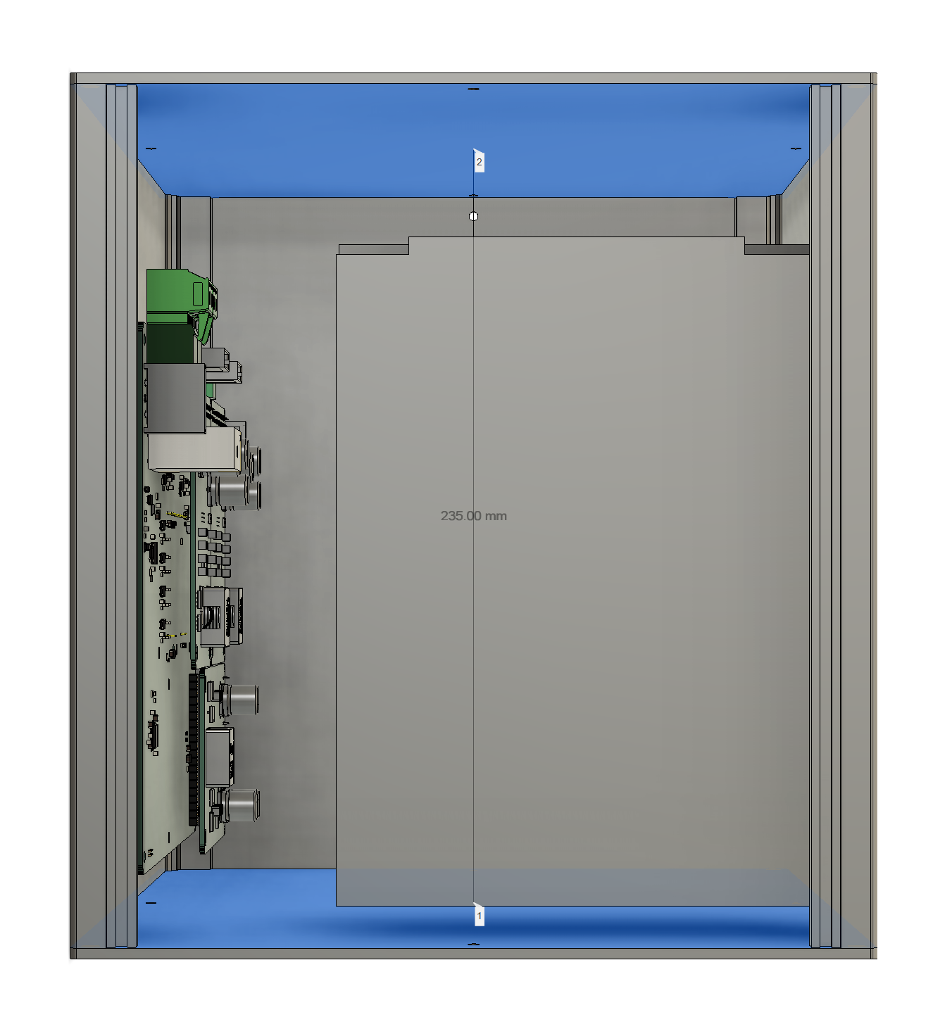

ich sinniere gerade über ein Gehäuse für die 50Ah Powerbox. Von den Maßen scheidet mein Prusa MK3 so gerade aus, mal davon abgsehen, dass ich bei der Box für den 30Ah Akku schon ziemliche Probleme mit Warping hatte. Nächste Idee war so ein Profilgehäuse von Schaeffer AG, was ich hier mal so grob zusammengezeichnet habe:
Fehlen halt noch der Griff oben drauf und die Ausgänge...aber so vom Prinzip könnte ich mir das vorstellen. Weniger gut vorstellen allerdings kann ich mir den von Schaeffer aufgerufenen Preis von deutlich über 500€ dafür zu bezahlen
Also das kanns nicht sein. Ein ordentlich gefrästes Frontpanel für 70-100€ wären noch ok, aber nicht die komplette Kiste.
So in Sachen Holz- und Metallbearbeitung habe ich auch quasi Null Werkzeuge und ebensowenig Talent am Start, aber für 500€ würde ich schon einen von den günstigen großen China-3D Druckern bekommen...
Habt Ihr noch eine andere Idee so in Richtung halbfertiges Gehäuse? Ich hatte schon ein wenig in Richtung halbbreites Rack-Chassis überlegt, aber da finde ich auch nicht wirklich viel Auswahl.

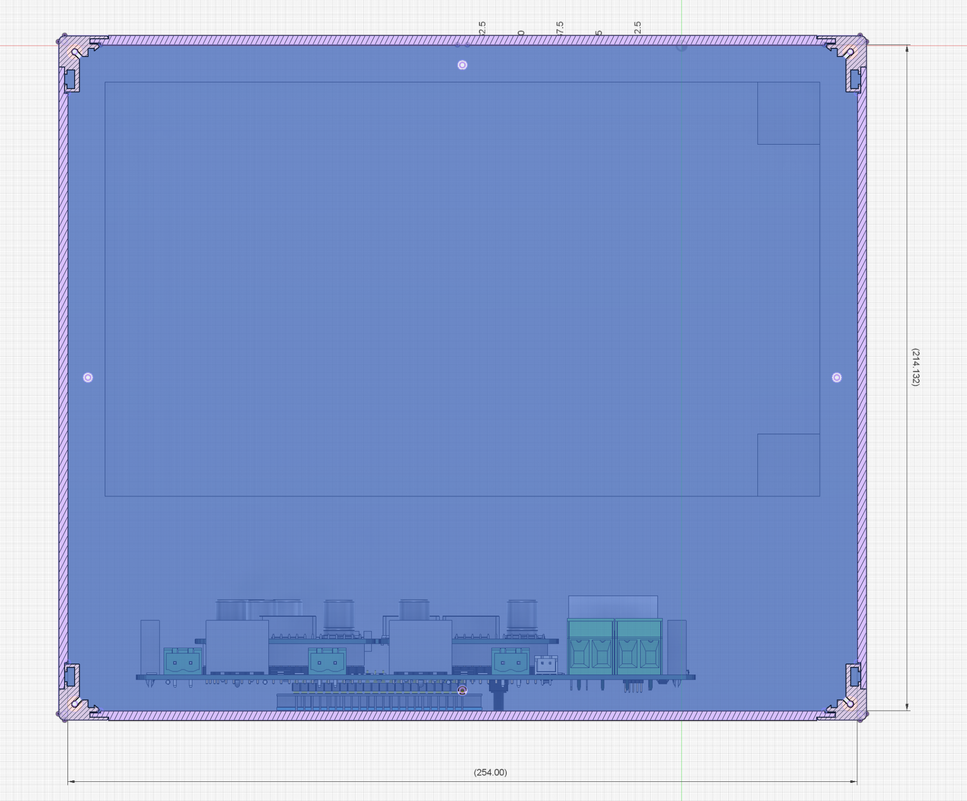

Das hier wären so grob die Maße:
Hmm, kann man nicht so richtig gut lesen, also ca. 254x214 Grundfläche und ca. 235mm hoch. Ich hatte noch etwas Raum für Isolationsmaterial, Arretierung für den Akku und Kabel gelassen. Da lassen sich sicher noch ein paar Zentimeter einsparen.

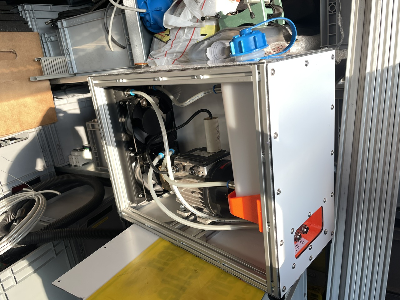

Ein Rahmen mit 20mm Aluprofil auf den Du dann die Seitenplatten nach Gusto draufschraubst oder in die Nut einlegst ist kein Hexenwerk und für kleines Geld im Wunschmaß gebaut…
Als Platten dann Dibond oder Kunststoff etc…
Das auf dem Bild ist ne selbstgebaute Wasserkühlung, aber es geht mehr um die Bauweise

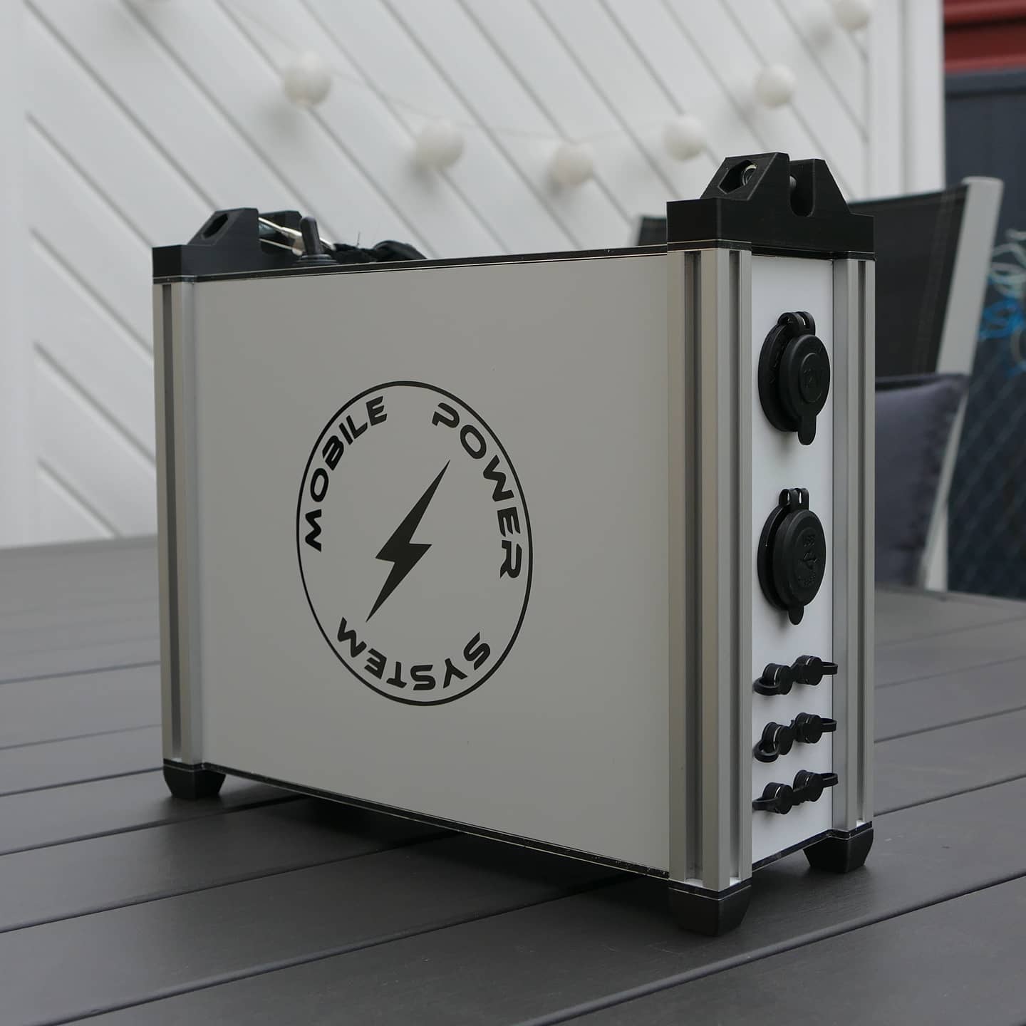

Servus,
für mein Akkugehäuse hab ich auch 2020 Aluprofil genutzt, als Seitenwände, Boden und Deckel habe ich ebenfalls Dibondplatten genutzt, welche ich in die Nut der Profile gesteckt habe.

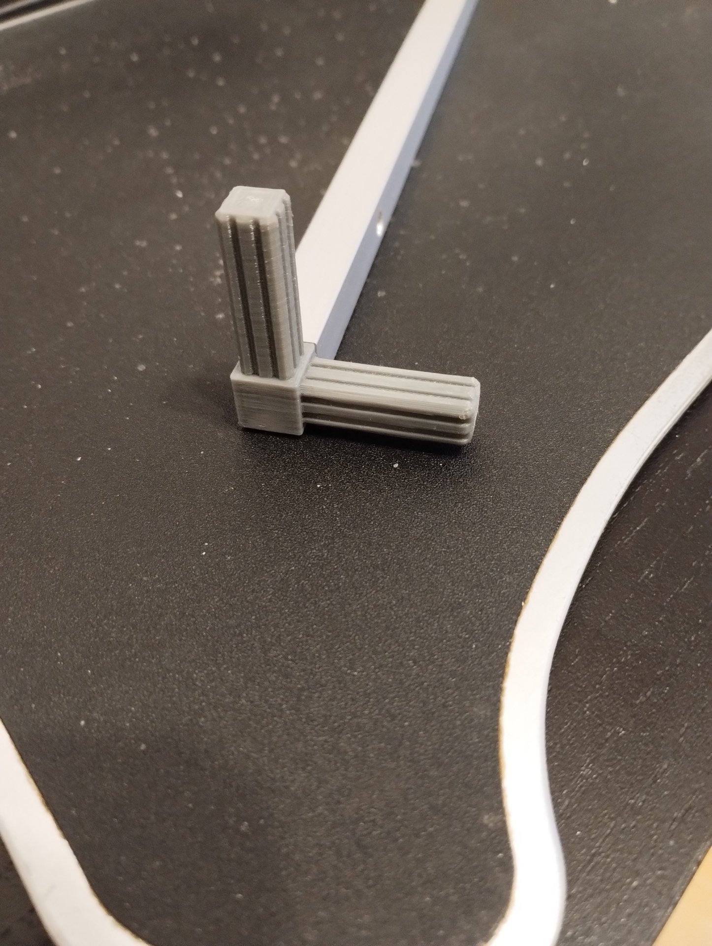

Also ich hab mir meine Platten selber gefräst, dann noch kleine Distanzstücke für die Nut gedruckt, damit die 3 mm Dibondplatten nicht in der 6 mm Nut herumwackeln. Man könnte natürlich auch gleich 6 mm Dibond nehmen, dann hat man das Problem nicht, wird halt dann schwerer...
Zum einlegen gibt’s da wo man die Profile holt so Kunststoffleisten. Hab grad erst einige Meter gekauft. Meistens dienen die in der einen Richtung als Nutabdeckung, gedreht eingedrückt als Aufnahme für in die Nut eingelegte Platten.

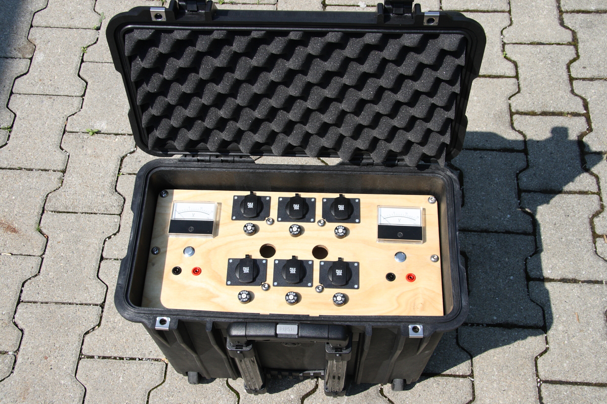

ich hatte mir mal das Teil hier aus einem Peli 1440 gebaut ... war halt auch ein kleiner Trolley ...
Es waren zwei Akkus drinnen, damals noch Bleigel - würde ich heute nimmer so bauen, wenn dann mit einem LiPo und dann im Peli 1430

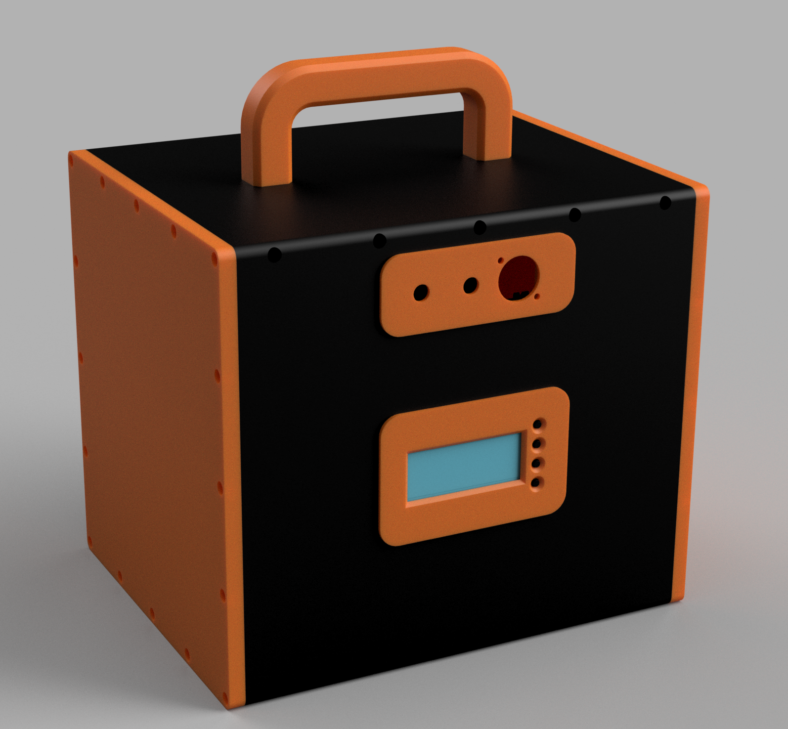

Ich hab's übrigens doch noch hinbekommen ein Gehäuse so zu "malen" dass die Einzelteile die verfügbare Fläche auf meinem Drucker perfekt ausnutzen. Ein paar Teile sind schon fertig. Ich hoffe nur, dass es auch stabil genug wird. Dauert halt ewig...
Foto kommt noch...
André

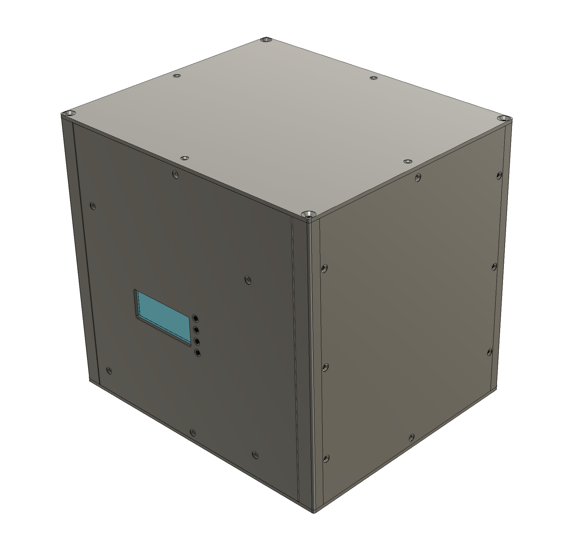

Kennt ihr die Szene von den Simpsons, in der Homer einen Grill baut und dieser dann nicht ganz so aussieht wie auf der Abbildung der Verpackung? So ist das bei mir immer wenn ich was in Fusion zeichne vs. gedruckte Realität :)
So sollte es aussehen:

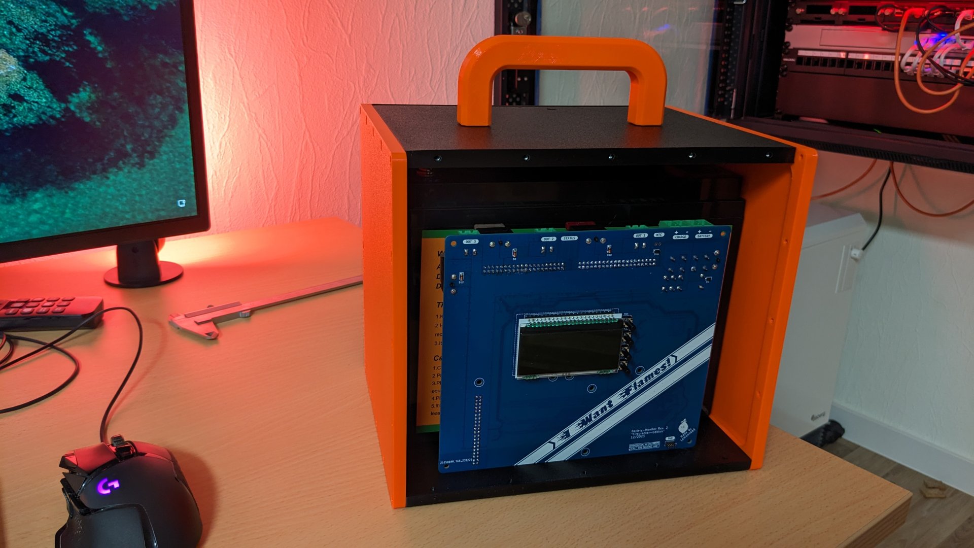

Und so sieht es bis jetzt aus:
Frontpanel fehlt halt noch. Mal schauen, ob ich den Druck heute noch gestartet bekomme. Muss eigentlich mal was früher ins Bett.

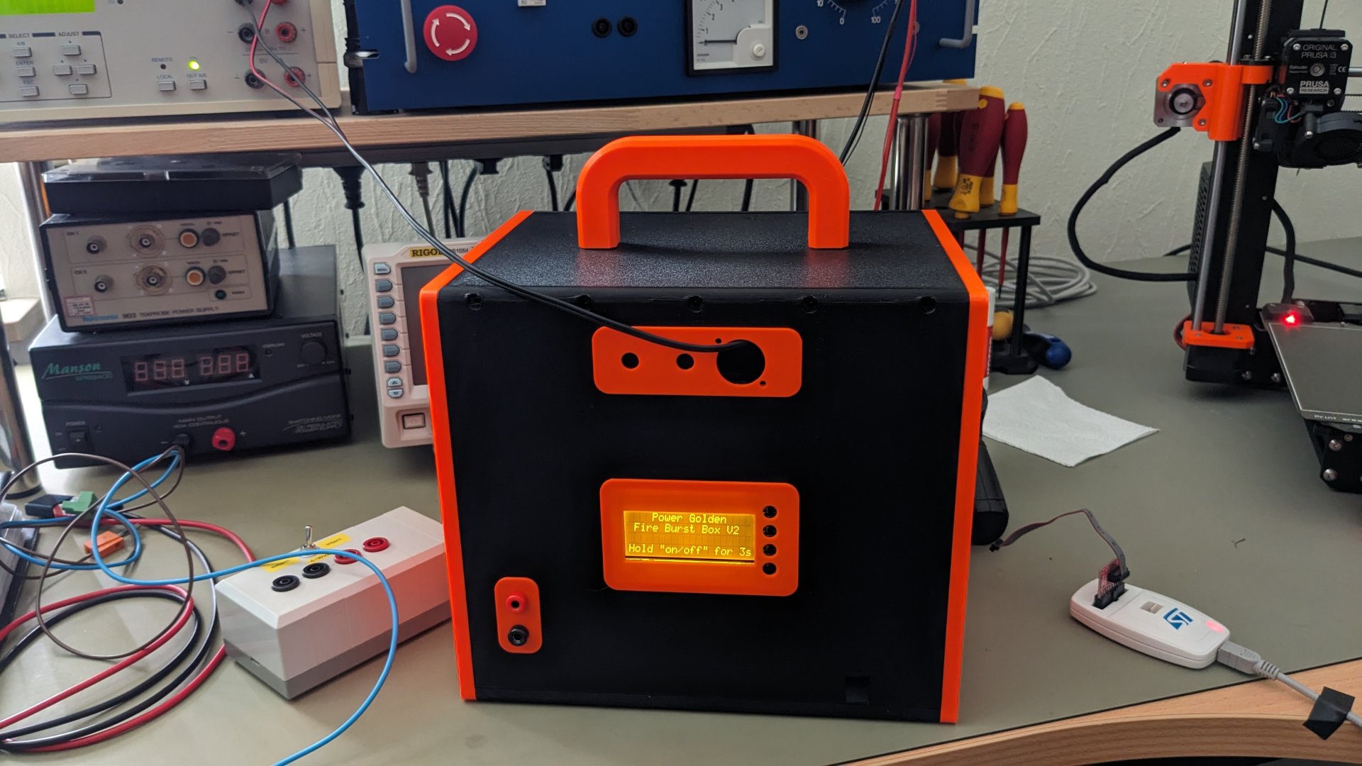

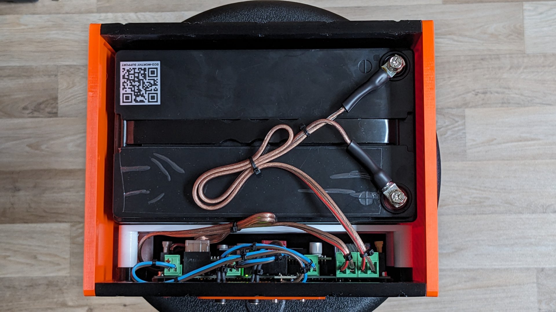

So, es nimmt Gestalt an. Den Boden werde ich wohl nochmal drucken, der ist etwas krumm geworden und da fehlt auch noch eine Kleinigkeit.
Macht erstmal auch einen stabilen Eindruck. Allerdings komm ich jetzt nicht so richtig weiter, da ich für ein paar Tage nen Gips am Arm tragen darf....das f**** mich sowas von ab :) Die Sauerei in der Küche beim Espresso zubereiten ist schon bemerkenswert und mit einer Hand tippen macht auch keine Freude. Deshalb lass ich das jetzt....bis die Tage!
CS André

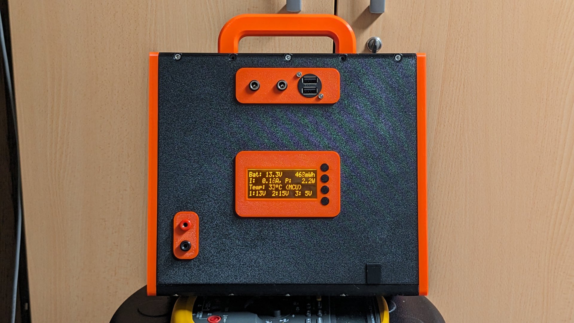

seit gestern ist der Arm vom Gips befreit und kann wieder wild herumfuchteln. Somit konnte ich dann endlich mal die Verkabelung der Akkubox fertigstellen.
Was mir nicht so gut gefällt (hat jetzt aber nix mit der Box zu tun), ist der Blickwinkel vom LCD. Das lässt sich von schräg oben überhaupt nicht ablesen. Das war mir bei dem Hersteller schon mal aufgefallen, aber warum sollte man aus Fehlern lernen :)
Bin mal gespannt, wie viele Bugs noch in der Software sind... Vorsichtshalber ist deshalb auch der Programmieranschluß von außen zugänglich.
Nichtsdestotrotz werde ich mich mal nach ein paar Reststücken von den Profilen und Dibondplatten umsehen. Das wäre schon eine robustere Lösung. Das Kunststoffgehäuse sollte so besser nicht im Kofferraum herumkugeln.
Vielen Dank nochmal für Eure guten Ideen! Die werden bestimmt bei der nächsten Iteration Verwendung finden.
