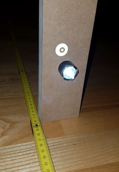

Ich hab mir ein einfaches Brett gemacht und eine Taschenlampe eingesetzt.

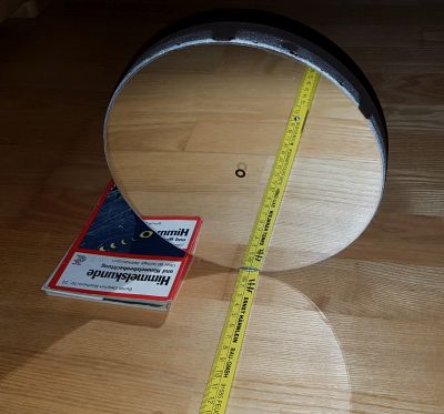

Spiegel auf Boden stellen, Meterstab dran, das projizierte Bild der Taschenlampe scharf stellen;
da ist 2f.
Scharfstellen geht sehr genau.

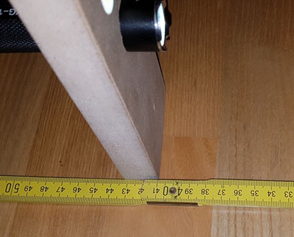

Man muss drauf achten, dass die LED der Taschenlampe auf der gleichen Ebene liegt, wie das projizierte Bild.
Und man hat wegen 2f doppelte Genauigkeit beim Messen.
Vielleicht hilft es jemandem, der auch die Lösung sucht und nicht gleich im Netz findet :D
