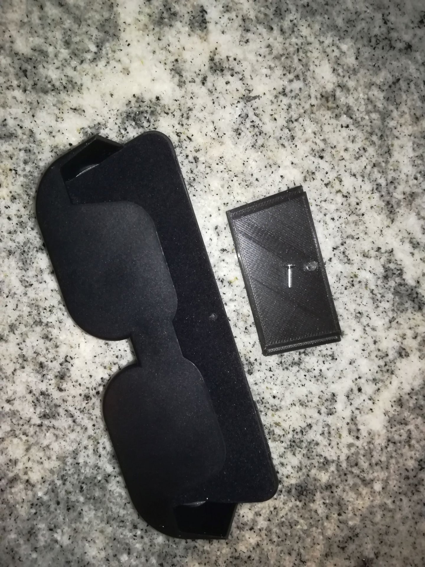

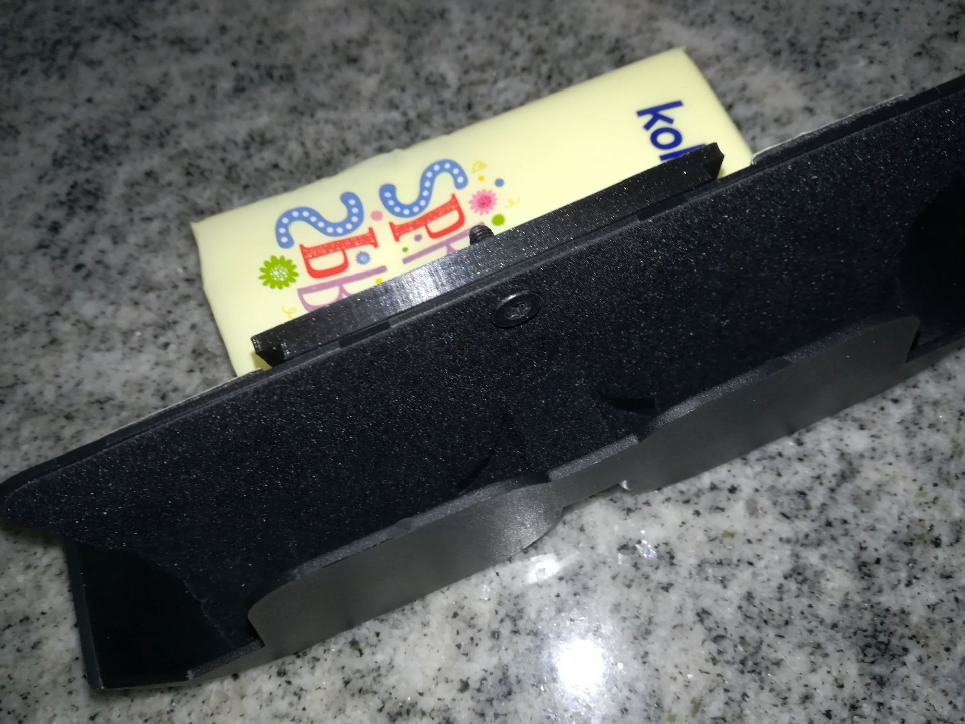

Dann fiel mir der verwaiste Halter für die SynScan Handsteuerbox auf (ich nutze einen Astroberry oder den WiFi Dongle). Also mit Fusion360 eine Adapterplatte konstruieert und gedruckt und dann mit einer M4 Schraube mit der Brillenhalterung verbunden.

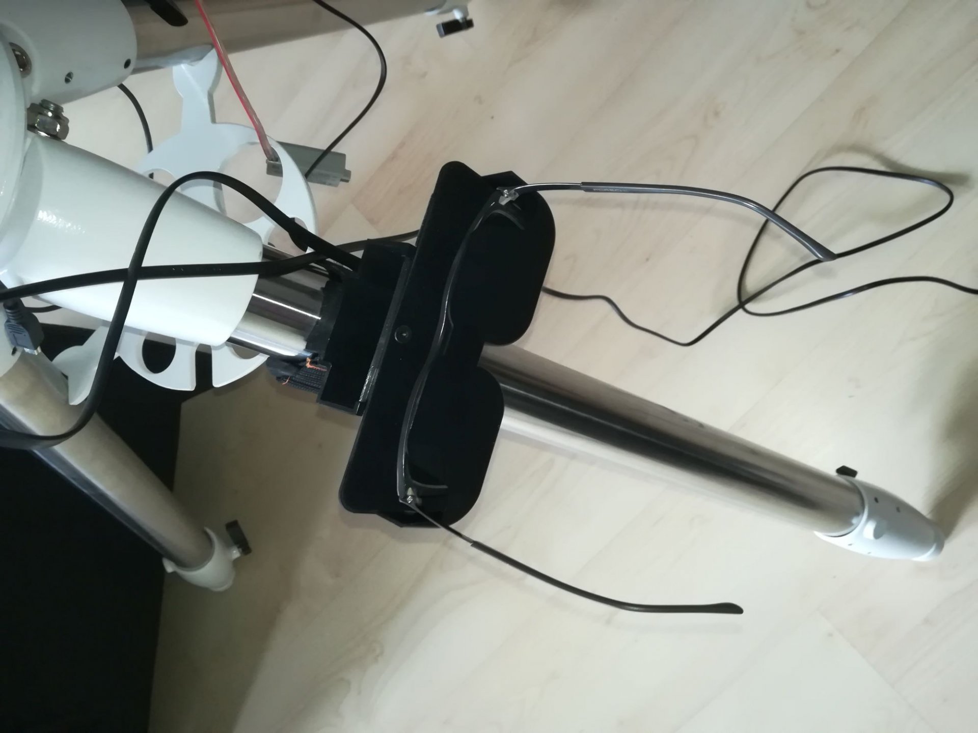

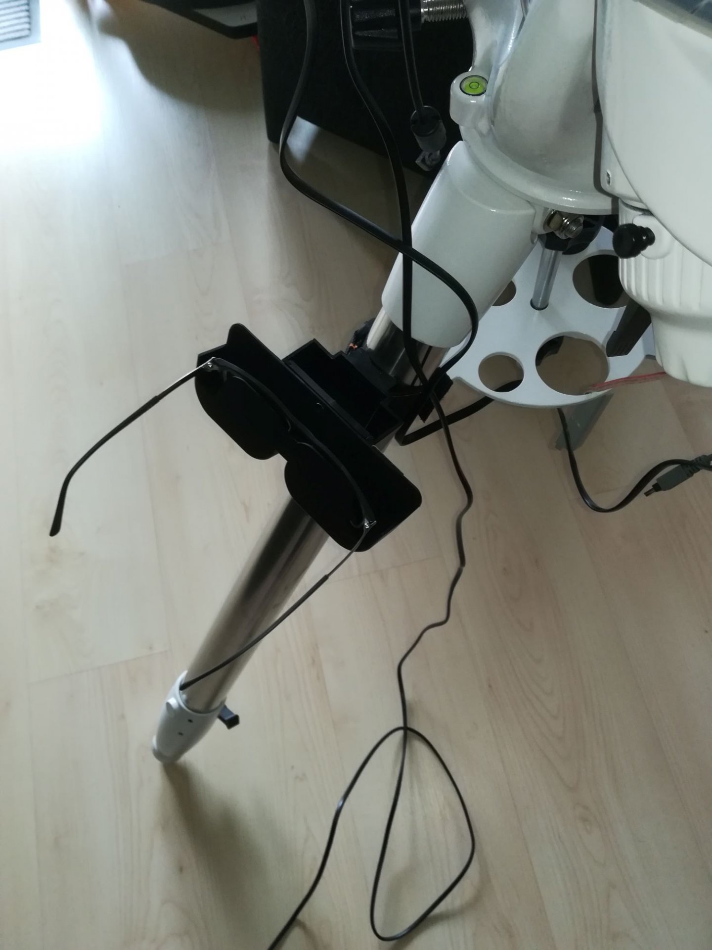

Das Konstrukt kann ich nun da einstecken und die Brille ganz schnell mal dort ablegen oder aufsetzen, ohne die Bügel ein- und ausklappen zu müsssen.
