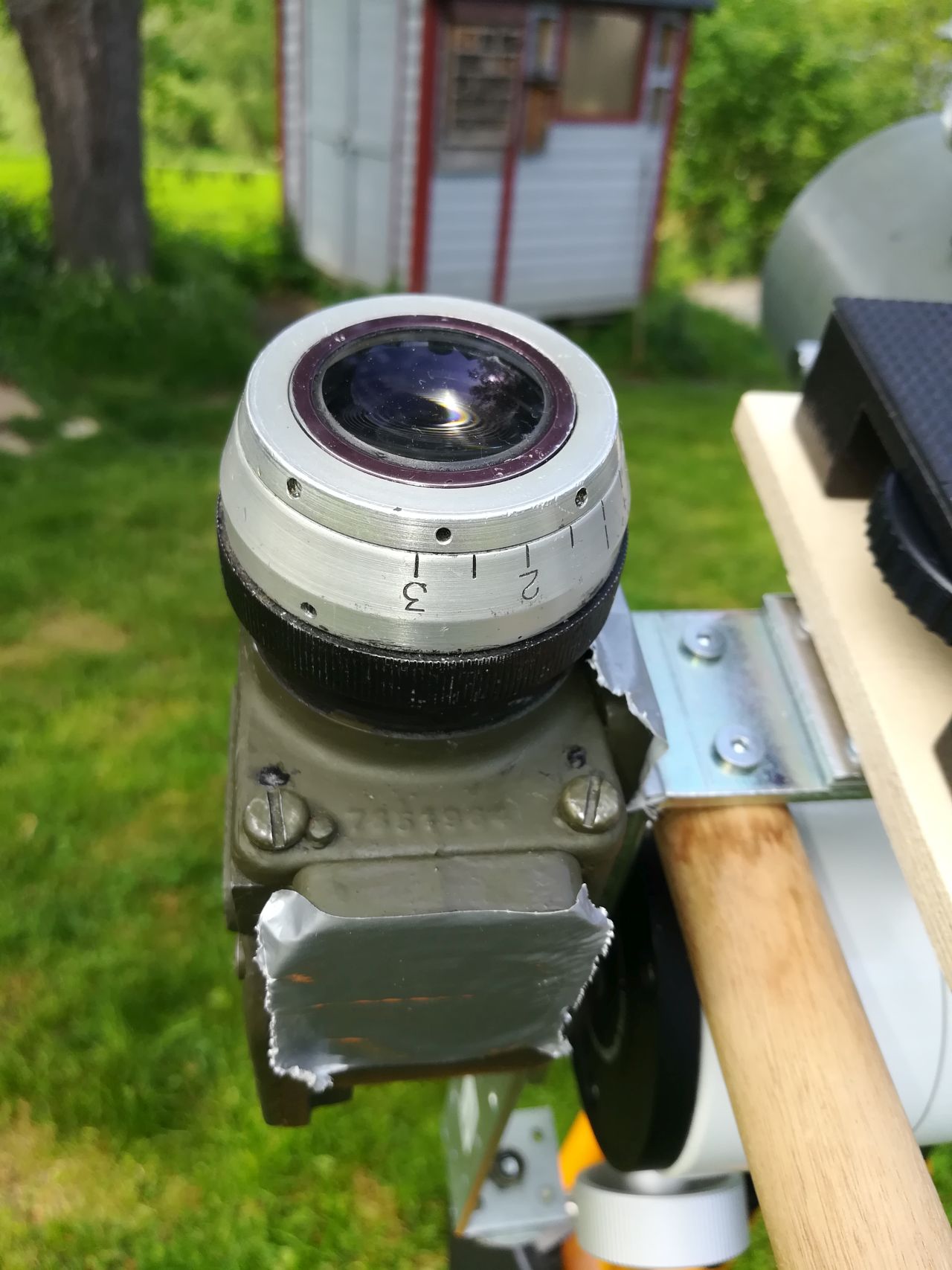

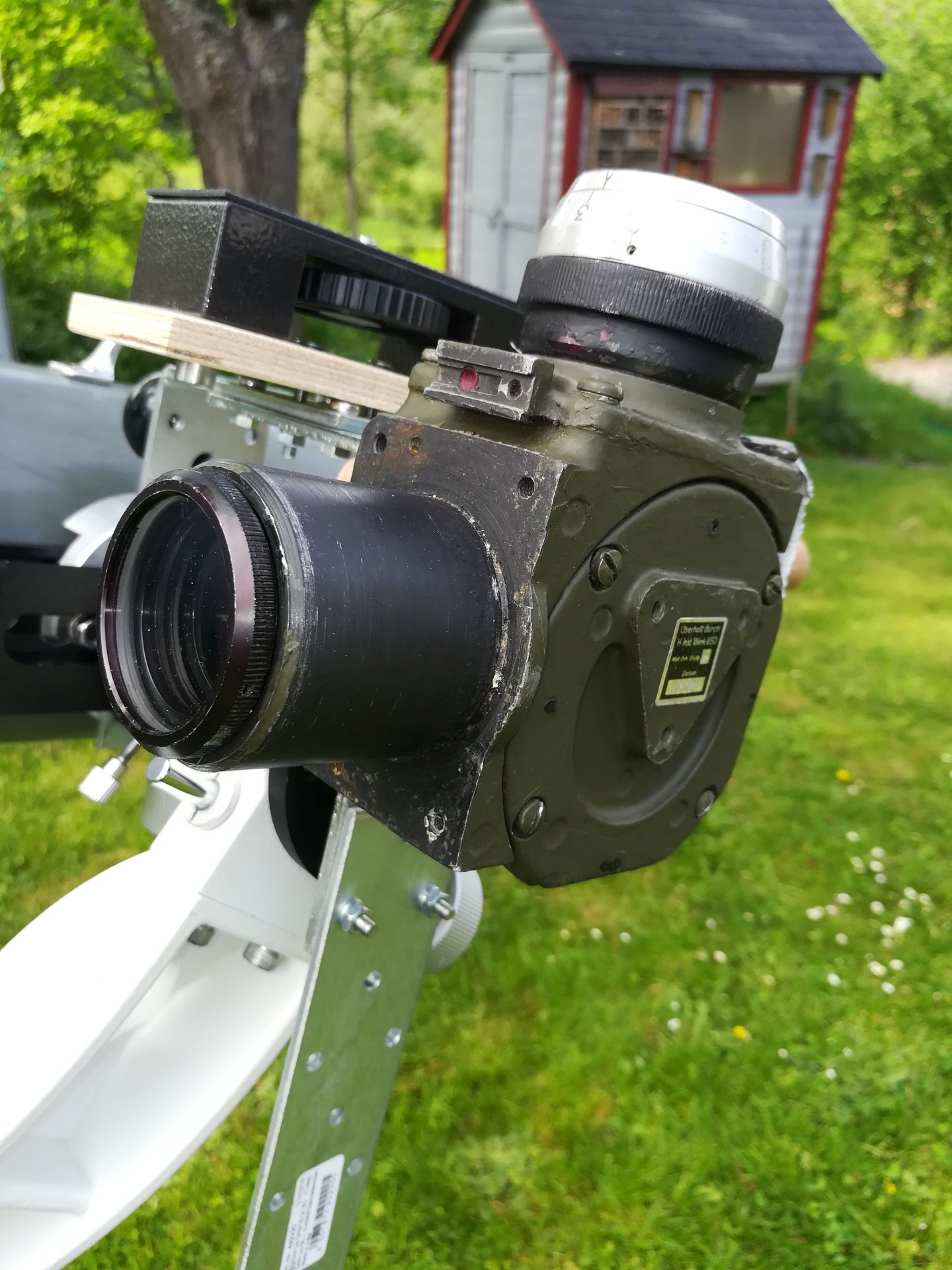

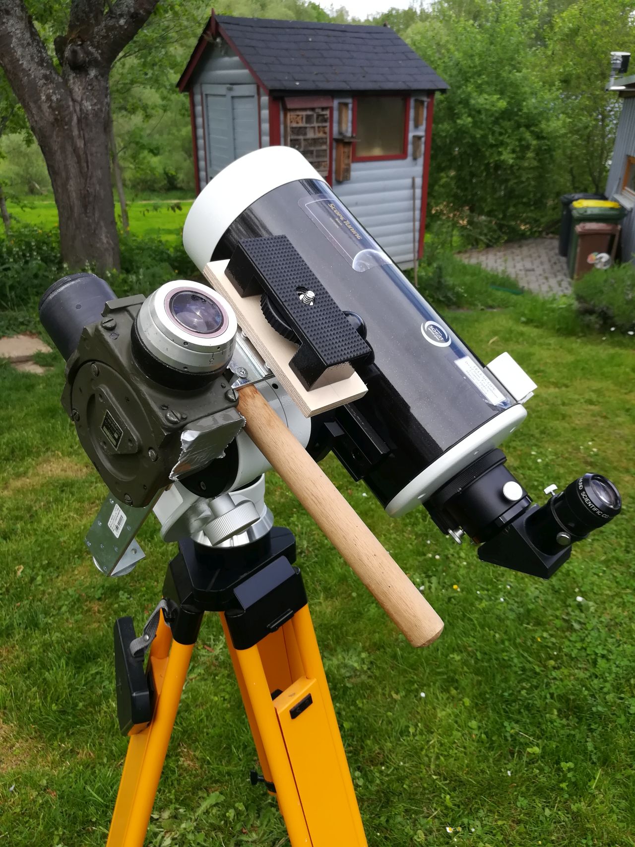

ich habe mir aus einem BW Winkelfernrohr einen Permanentsucher für meine Alt Az Montierung (TS GS Az) gebastelt. Grund war, dass der Sucher im Sucherschuh am MAK 127 oft im Weg war, wenn man ins Okular gucken wollte. Das Winkelfernrohr ist jetzt neben der Alt Achese montiert und ist daher nicht im Weg. Es hat zwar nur ein 30 mm Objektiv aber ein Okular mit einem sehr schön weitwinkligen Einblick mit bequemen (brillenträgertauglichen) Augenabstand und den 90° Einblick über ein großes lichtstarkes Prisma.. Da die Alt Az Montierung keinen Hebel zum Schwenken des Teleskops hat, habe ich kurzerhand noch einen Holzgriff mit montiert.
Darüber hinaus habe ich eine zusätzliche Befestigungsmöglichkeit für 1/4" Fotostativgewinde angebracht, falls ich mal einen kleinen FH Richfielder (60/300 oder 80/400) als alternativen Sucher oder Einzelgerät montieren möchte.
Der erste Test am Tage war recht vielversprechend, bin mal gespannt wie sich das Teil beim nächtlichen Beobachten macht.
Christian
Hallo Christian,
das sieht ja witzig aus, mehr Prisma und Okular als Objektiv :D Schöne kompakte Lösung.
