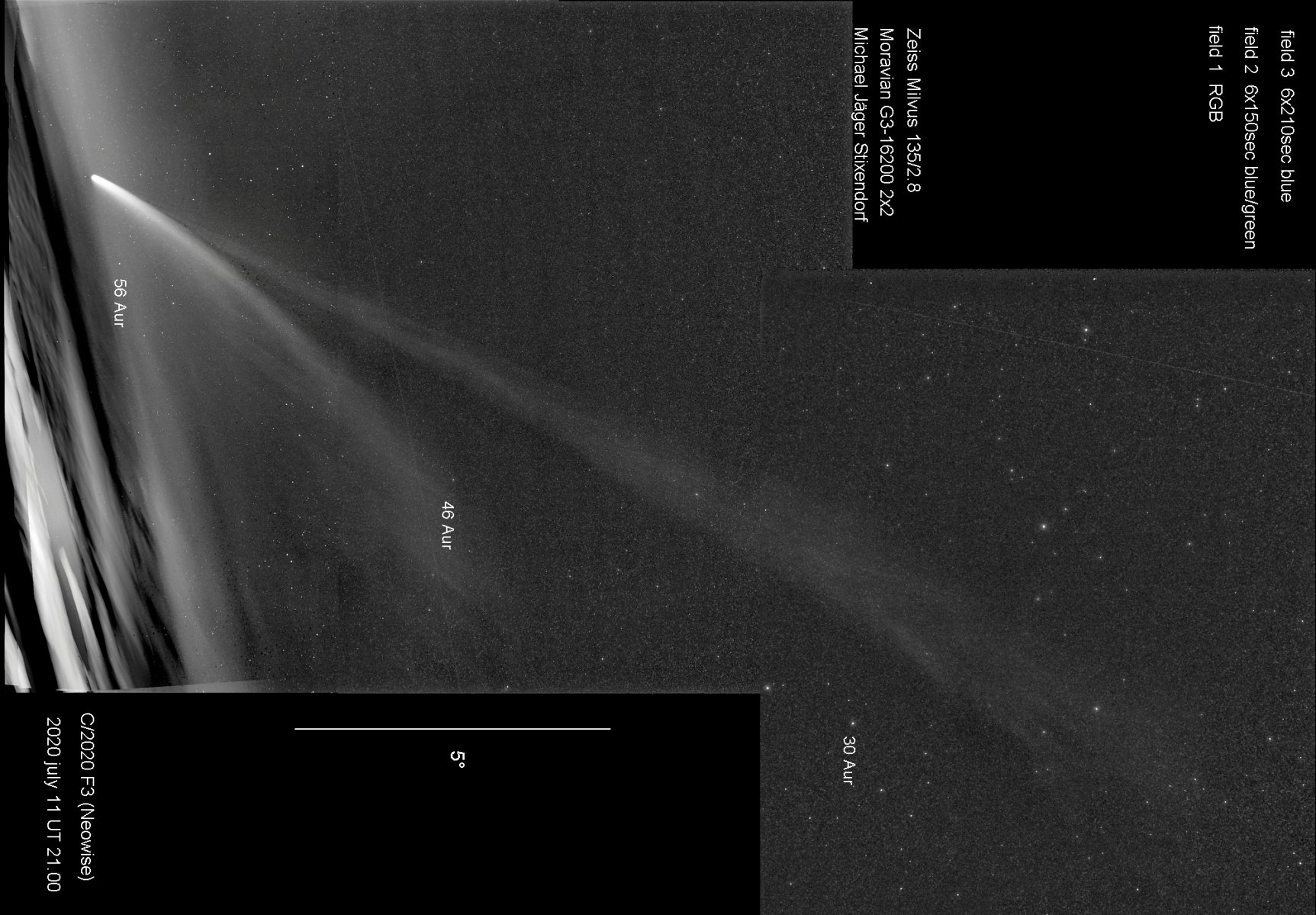

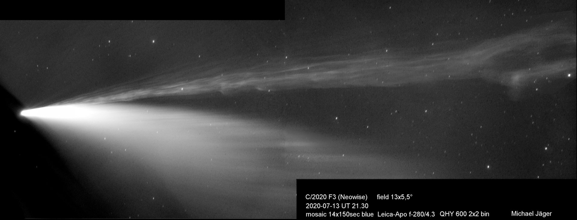

Hallo Man muss schon sehr tief belichten, will man den Schweif in seiner Gesamtheit erfassen. Das klassische RGB-Verfahren ist zwar mit
einem gewissen Aufwand verbunden, aber man kann damit tiefer belichten. Am Abend des 11. Juli zog bei mir die Wolkenfront ab, es
war zwar relativ feucht, aber es herrschte eine gute Durchsicht. Daher habe ich spontan noch zwei Felder angehängt, um zu eruieren, wie lange der Ionenschweif ist. Ich komme auf mindestens 18 Grad. Von zwei Feldern gibt es ein RGB, beides hänge ich euch an.
cs Michael Jäger groß gibt es hier Spaceweather.com Realtime Image Gallery

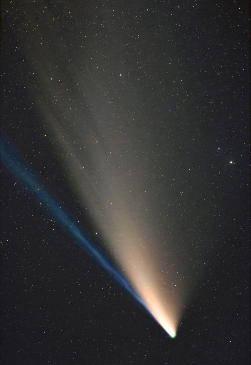

Richtig gut. Referenz für Fotografen!
und Enttäuschung für die Laien im Feldstecher....

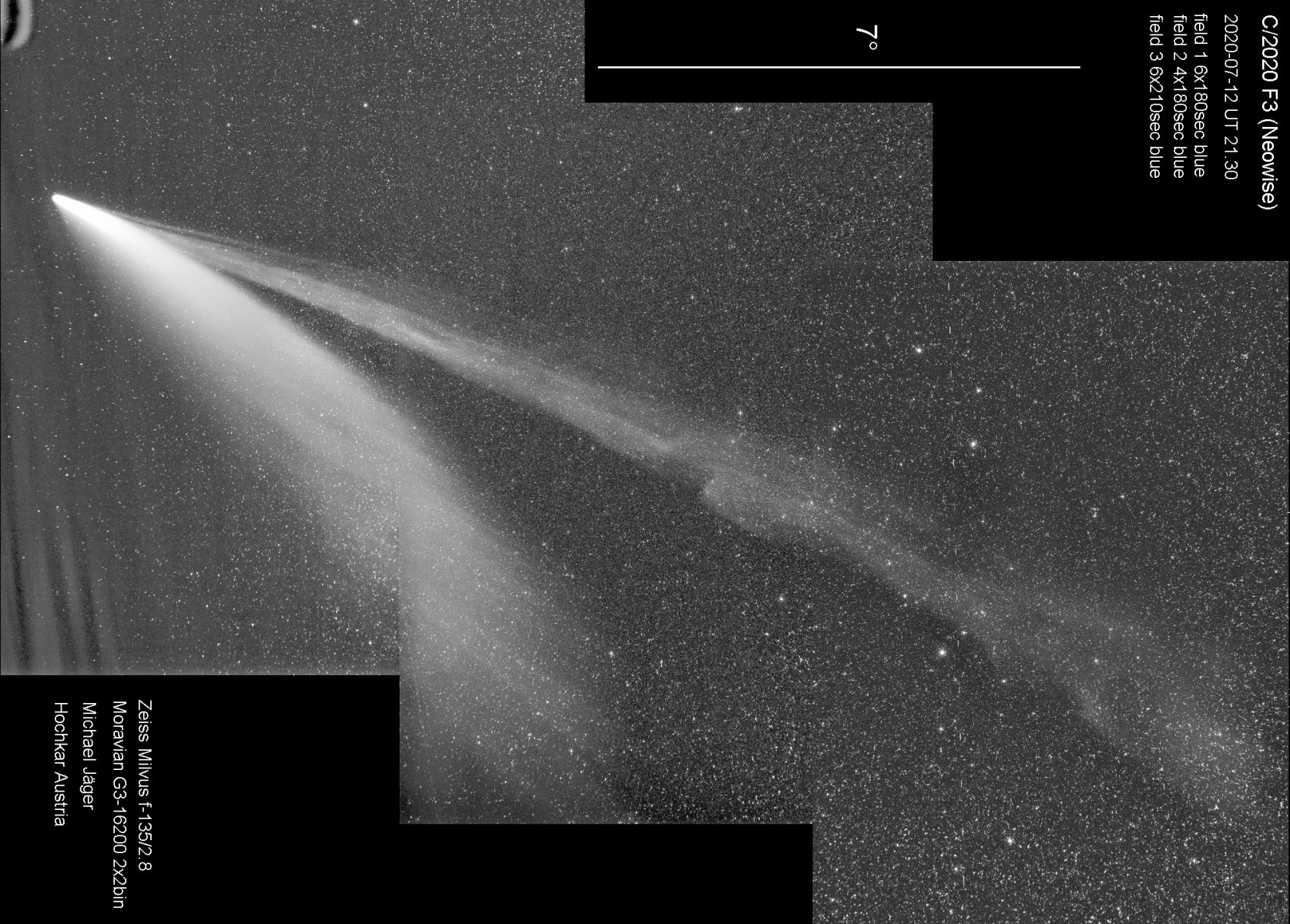

Bei der Beobachtung vom Gebirge aus ist er visuell absolut keine Enttäuschung. Ich konnte ihn Sonntagabend vom Hochkar (1410 Meter) beabachten. 8 Grad Schweif waren definitiv freisichtig, selbst in 3 Grad Höhe war er mit Schweif sichtbar. Das Mosaikbild ist von dieser Nacht cs Michael Jäger

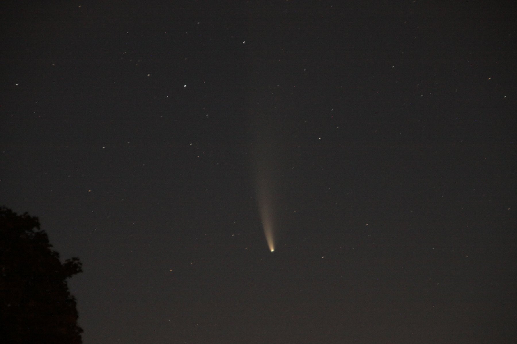

kannst du (oder wer anders) mir sagen, ob ich durch Stacking von mehreren Aufnahmen einen Kometen mit ca. 6-7. Größe mit einem nichtnachführbaren Stativ und einer Canon 50 D am Foto erkennen kann? :unsure: Beim kometen Neowise klappt das ja mit einer Einzelaufnahme:
CS Tobias

Tobyias - 6-7 mag Kometen mit stehender Kamera kannst du bestimmt einfangen, aber das wird eher der Nachweis sein, dass es ihn gibt. cs Michael

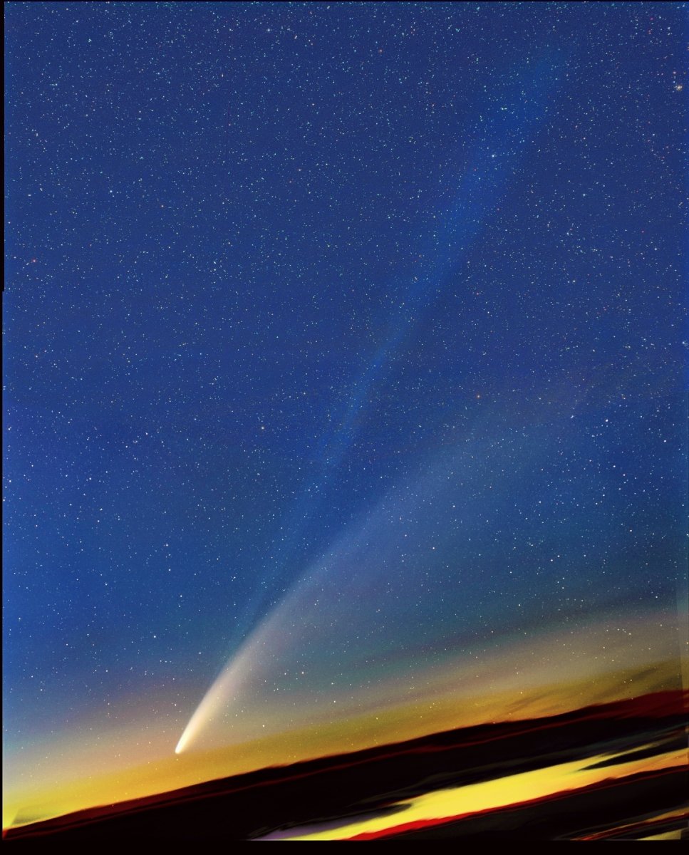

Hallo - so viele schöne Kometenfotos hier - inspiriert von den vielen DSLR-Bildern habe ich mir kurzfristig eine Z50 geholt und mit dem 135er, das bisher an der CCD hing, den Kometen fotografiert - 40x30 Sekunden vom Gebirge aus bei dunstigem Himmel am 20. Juli 22.30 UT cs Michael
