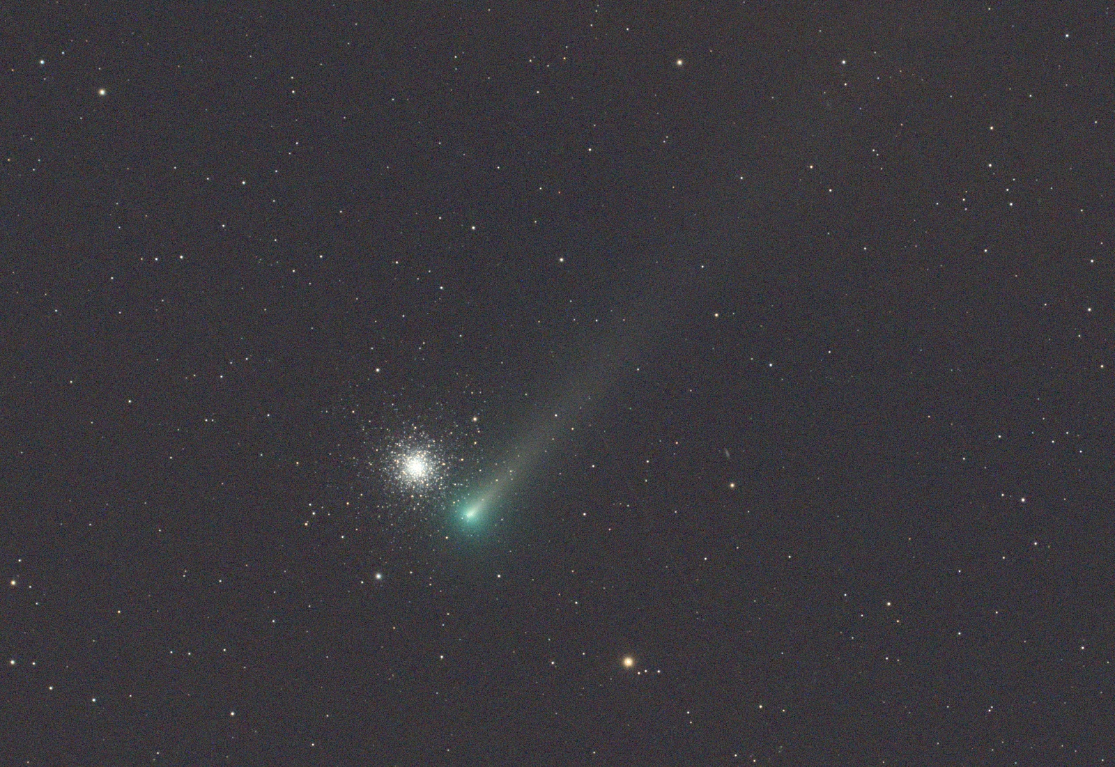

ich hatte mir die "Begegnung" des Kometen C/2021 A1 Leonard mit M3 am Morgen des 03.12.2021 extra im Handykalender vorgemerkt. Tatsächlich war es in der Nacht auch teilweise klar, so dass ich eine Serie starten konnte. Es zogen immer wieder Wolken durch, teilweise auch dicke. Trotzdem hat das "Full Frame Guiding" in AstroArt8 die Leitsterne nicht verloren. Das ist keineswegs selbstverständlich, denn die Montierung war (wie immer) nur per Polsucher eingenordet und wies laut Handbox einen Polfehler von in einer Achse 15 Bogenminuten und in der anderen 17 Bogenminuten auf. Es gab also sicherlich in den Wolkenpausen eine gewisse Drift.
Mit "normalem" Autoguiding auf nur einen Stern wäre mit Sicherheit bei Wolken der Leitstern verloren gegangen.

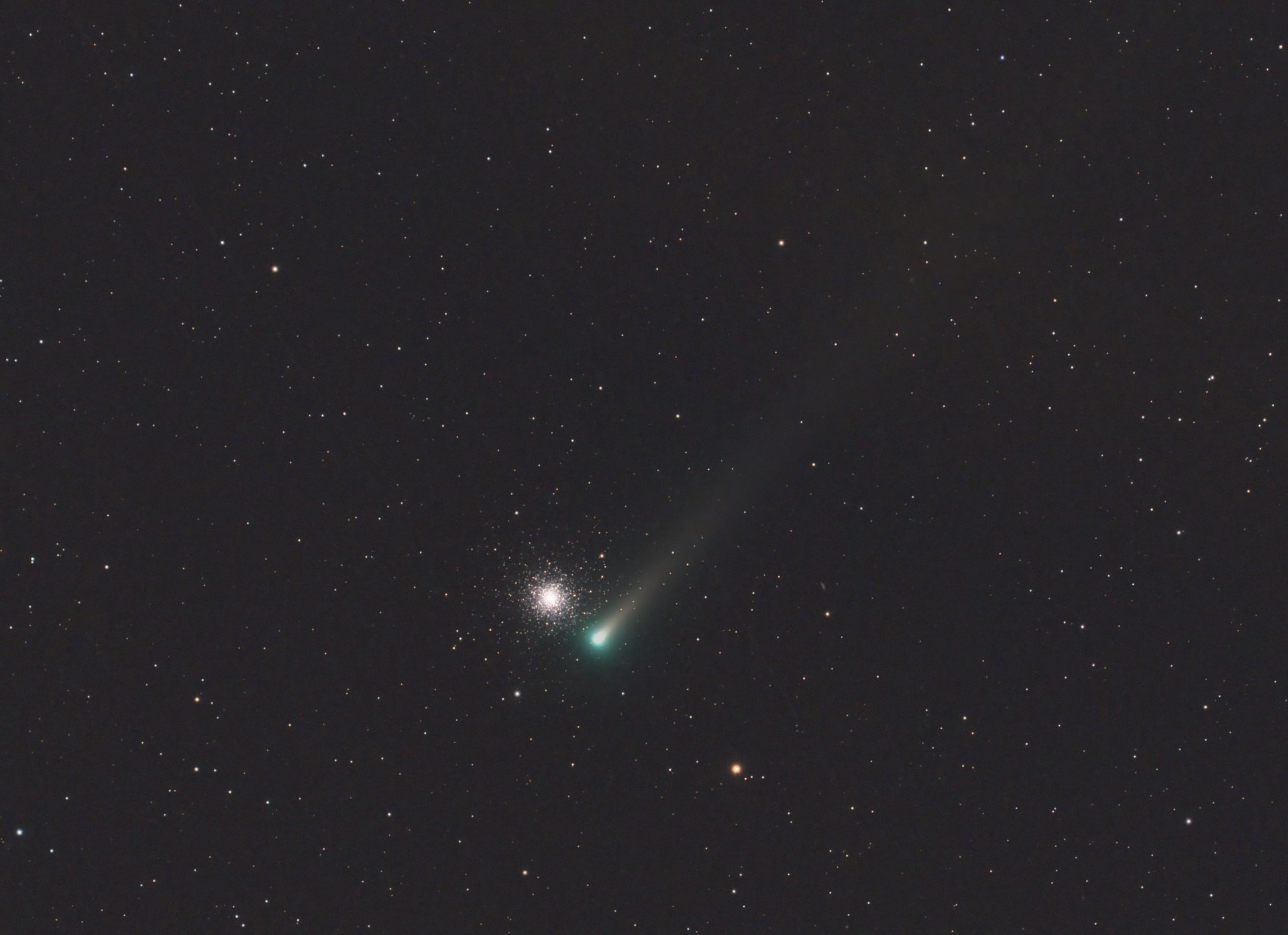

Ich zeige hier ein Komposit aus sechs Einzelbildern (je eine Minute), auf die Sterne registriert, und eine Montage aus 59 Einzelbildern, bei der ich zwei Bilder jeweils auf die Sterne und auf den Kometen gestackt und dann mit Masken kombiniert habe.
Beide Bilder zeigen die relative Helligkeit zwischen Komet und Kugelhaufen nicht richtig, beim ersten Bild ist durch das Sigma-Stacking der Pseudo-Nucleus des Kometen stark abgeschwächt, beim zweiten ist der reinkopierte Komet deutlich zu hell.

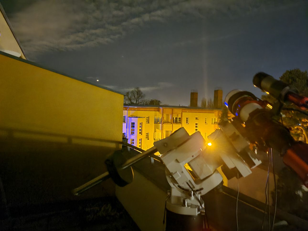

Auf meiner Berliner Dachterrasse kam ein ASKAR FRA 400 auf CEM60 Montierung mit ASI2600MC Kamera (ungefiltert) zum Einsatz.
Nach den "eigentlichen" Bildern gibt es noch zwei "Stimmungssachen", einmal eine Animation aller Einzelbilder über ziemlich genau drei Stunden (einschließlich Wolken und massenweise Satelliten) und ein Foto der verwendeten Ausrüstung (auf den Kometen gerichtet zu Beginn der Serie).

Und Stimmungsbild mit Handy aufgenommen:

@Thomas: Die Etage ist falsch, das ist meine (kleine) Dachterrasse :-)
