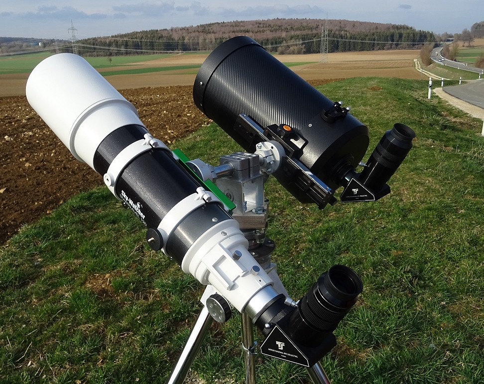

Ich hab meine Montierung für das C8 bzw für 2 Teleskope auch selbst gebaut
Die Stahlhohre hab ich geschenkt bekommen, ein paar Aluteile im Netz bestellt, als Azimutlager dient ein Radlagersatz eines BMW und als Höhenlager Wellenhalter mit Präzisionswelle. Materialkosten unter 150 Euro, wobei das teuerste die beiden Prismenklemmen mit je 40 Euro waren.
Das Ganze ist für diese Kombination bombenstabil. Ob ich das C11 dran hängen wollte weiß ich aber nicht. Da wäre vor allem das Dreibein überfordert. Die Rohre haben nur 35 mm und die Verbindungen aus den Aluminiumprofilen sind dazu zu weich.
CS.Oli

Du hast natürlich recht: im meiner Wurschtelmontierung steckt einiges an Zeit und auch in Wirklichkeit mehr Geld als nur das Material was aktuell verbaut ist. Denn ich hab natürlich Fehler gemacht und auch mehrfach optimiert (und hab noch mehr Ideen).
Gegengewichte braucht man übrigens nicht. Du kannst Dir vorstellen, dass ein BMW bei Kurvenfahrt mehr Querlast auf das Lager bringt als 20 C11 Teleskope. Dieser Monti ist es in der Praxis absolut egal ob das C8 allein dran hängt oder der Refraktor nebendran. Nur das Stativ... naja. Aber ein richtig stabiles Dreibein drunter und dann wäre das C11 auch kein Problem. Sowas gibts auch gebraucht oder als günstiges schweres Vermessungsstativ. Bei der Welle könnte man statt 20 mm auf 30 gehen.
