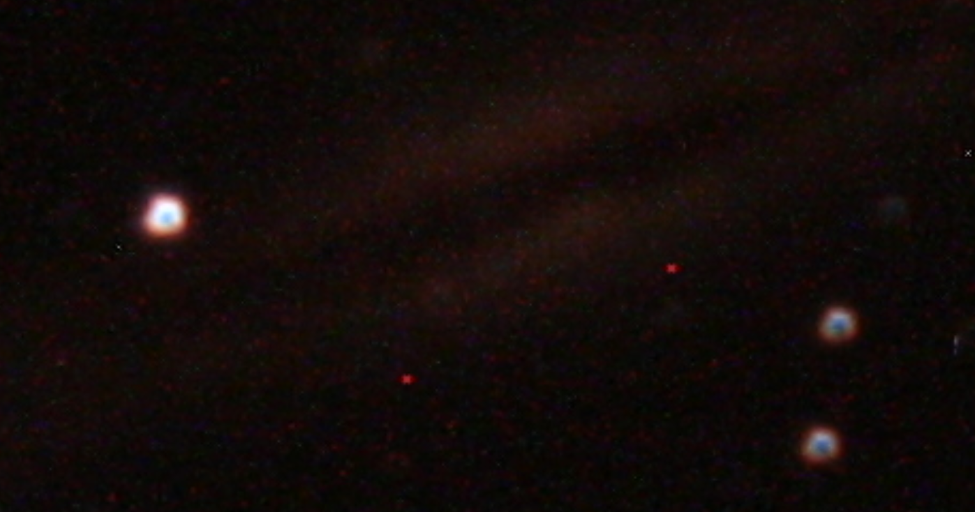

Diese Woche konnte ich endlich wiedermal ein paar Bilder machen mit meinem TeleVue Ranger und C11. Bei den Einzelframes mit dem C11 ist mir nun bei hoher Vergrösserung am PC dieser mittige schwarze Fleck "ins Auge gestochen".
Kann mir jemand den Ursprung erklären? Ist das ein Optikfehler oder woher stammt dieses "schwarze Loch" ;-)? Liegt es evt. daran, dass ich das C11 nur optisch kollimiert habe und nicht vor der Fotosession am nächsten Tag?

das gezeigte Bild ist die Bildmitte?
Wie und in welchem Abstand hast du die Kamera bzw. den Sensor vom Anschlag des SC Gewindes entfernt? Ist zusätzlich ein Reducer im Strahlengang oder ist die Aufnahme C11->Kamera direkt?
und wie Marcus gerade geschrieben hat, nicht optimaler Fokus spielt auch mit.

Danke für dein Feedback und ja, das Bild ist plus/minus Mitte Der Aufbau ist folgendermassen:
C11 - Adapter > Neumann Filterschubade (ohne Filter) - Baader Okularklemme > Starizona Reducer 0.75 mit Starizona Abstandadapter. Genaue Angaben zum Mass vom SC bis Sensor kann ich dir nicht sagen.
Das ergibt eine Brennweite von 2235mm gemäss Solver im APT, was eigentlich nicht den 2100mm (75%) entspricht resp. 79% ergibt. Ich tendiere aber eher zur Justage, da ich diese ja nur im visuellen Strahlengang gemacht habe...

Der Reducer hat einen fest vorgegebenen Abstand von 90,3mm der Anlagefläche kameraseitig bis zur Chip Ebene.
Siehe auch hier.
Hast du diesen Abstand exakt eingehalten?
Beim Fokussieren hilft eine Bahtinovmaske oder die Focusmaske von Noctutec ungemein. Beim Fokussieren lasse ich mir auch immer viel Zeit. Mein C9.25 ist da ähnlich wie dein C11 ;-)

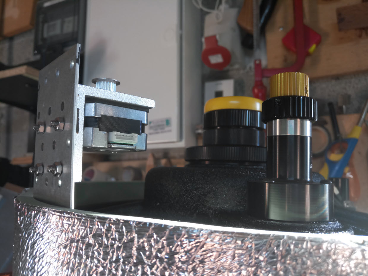

Inzwischen hatte ich x Bastelstunden hinter mir und der Arduino Motorfokus ist fast fertig - eine Störquelle weniger resp. Erleichterung mehr :)
