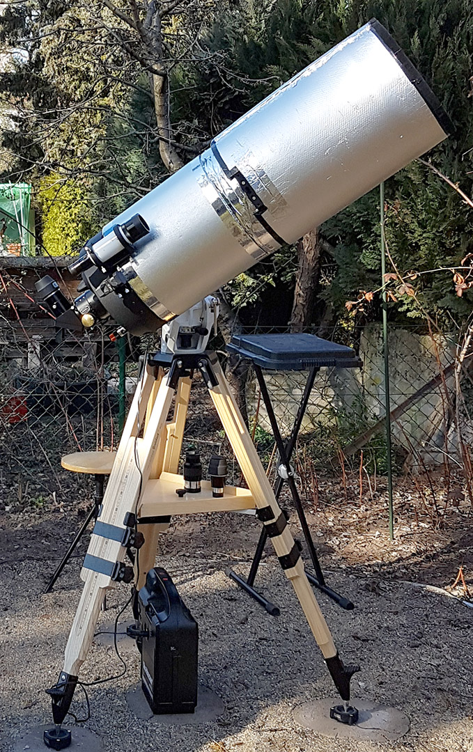

hier mal ein Bild zur Verdeutlichung wie ich mein C11EHD auf die Monti bringe.
Ich habe die in dem verlinkten "Girlish"-Video gezeigte Lösung etwas abgewandelt und nutze zum Absetzen des C11 in Montierungshöhe den rechts vom Stativ zu erkennenden Keyboard-Ständer. Der ist viel feiner, einfacher und schneller in der Höhe einstellbar als gezeigte "Beobachtungsstuhl" und als ebene (und im Gegensatz zum Beobachtungsstuhl waagerechte) Absetzfläche oben drauf nutze ich den Deckel der Transportbox meiner AZ-EQ6. Wenn das C11 dann auf der Monti sitzt, dient mir der Ständer samt Deckel als praktischer Tisch für Sternkarten, Okulare, etc.

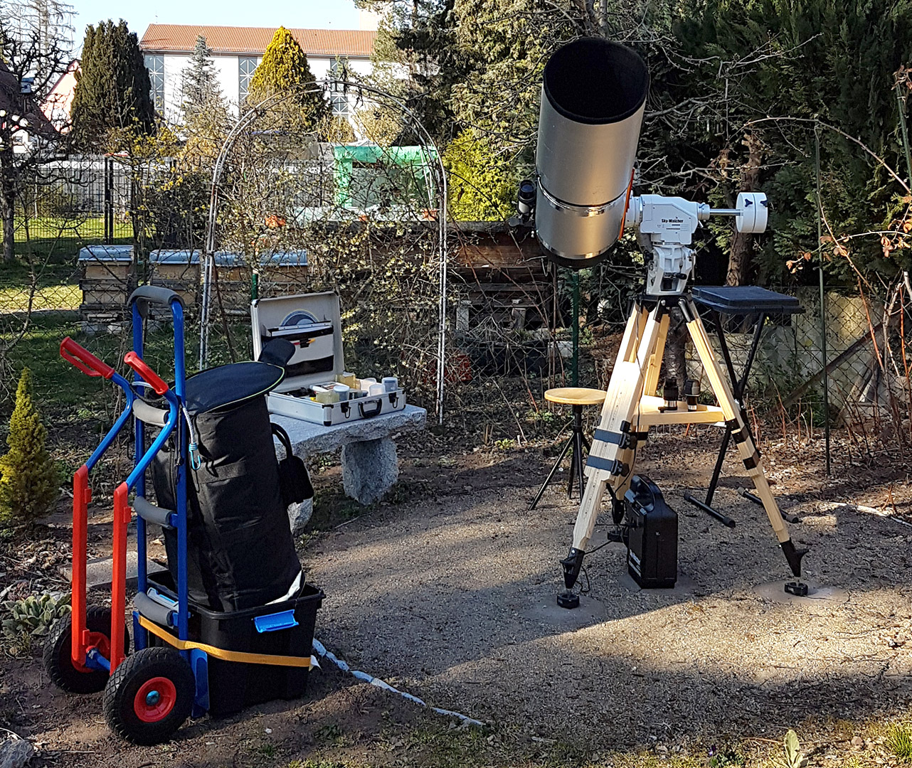

Ach ja,
noch zum oben angesprochenen Punkt "Wie kommt das Gerödel zum Beobachtungsplatz?"
Mit der Sackkarre links im Bild ;)

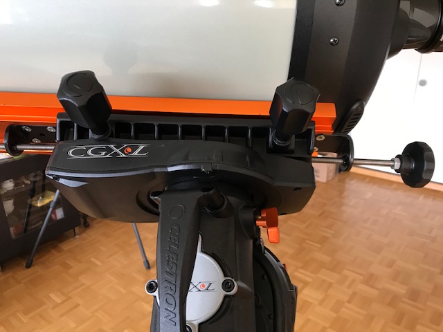

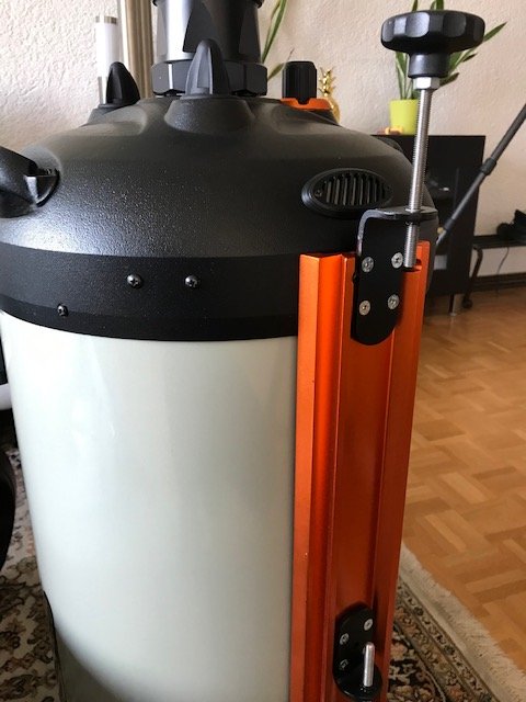

Erste und unbedingte Astronomenpflicht ist die Anfertigung einer sehr(!!) stabilen Sicherung in beide Richtungen.
Dazu hier mal eben meine Lösung. Gleich noch kombiniert mit feinfühliger Tubusverstellung (das ist sonst jedesmal ein Gewürge gewesen).
So passiert nichts mehr, auch wenn die Klemmung mal nicht bis zur Dehngrenze abgeknallt wurde. Die Verstellung braucht es nicht unbedingt, aber die festen Anschläge auf jeden Fall! Mir ist der Tubus 2x abgerauscht, obwohl ich die Schrauben wirklich fest angezogen hatte und beide Male hatte ich riesen Glück. Nie wieder habe ich mir dann geschworen...

Hallo Chris,
das ist ja mal eine super Idee :):y:
Gruß Michael
Dem kann ich mich nur anschließen!
Ich habe mir zwar an die Schiene Markierungen gemacht wo ich klemmen muss, damit das Teil in der Balance ist, aber ab und zu ist das Gewicht durch unterschiedliche "Anbauten" halt doch anders verteilt und dann ist's das erwähnte Gewürge mit dem Verschieben in der Aufnahme.
