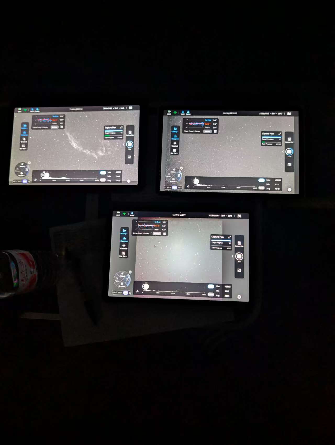

Hab dann das ersrte Mal versucht 3 Rigs auf einmal laufen zu lassen um das Maximale an Daten rauszuholen aus der Wolkenluecke.
Wobei Rig 3 das allererste Mal zur Fotografie benutzt wurde. Hate es zuvor immer nur visuell eingesetzt. War also quasi das First Light und fuer mich nur ein Testlauf fuer die Seison im Spaetjahr. Denn dann soll es oefter zum Einsatz kommen. Wollte sicherstellen dass ich Fokus komme, wie das Guiding mit dem OAG laeuft usw.
hatte alles recht gut funktioniert.

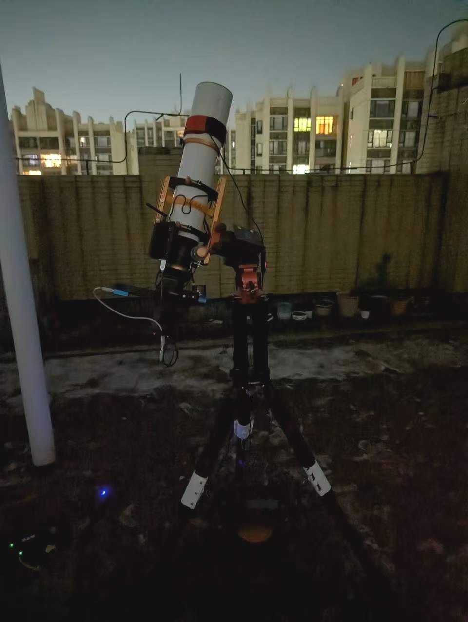

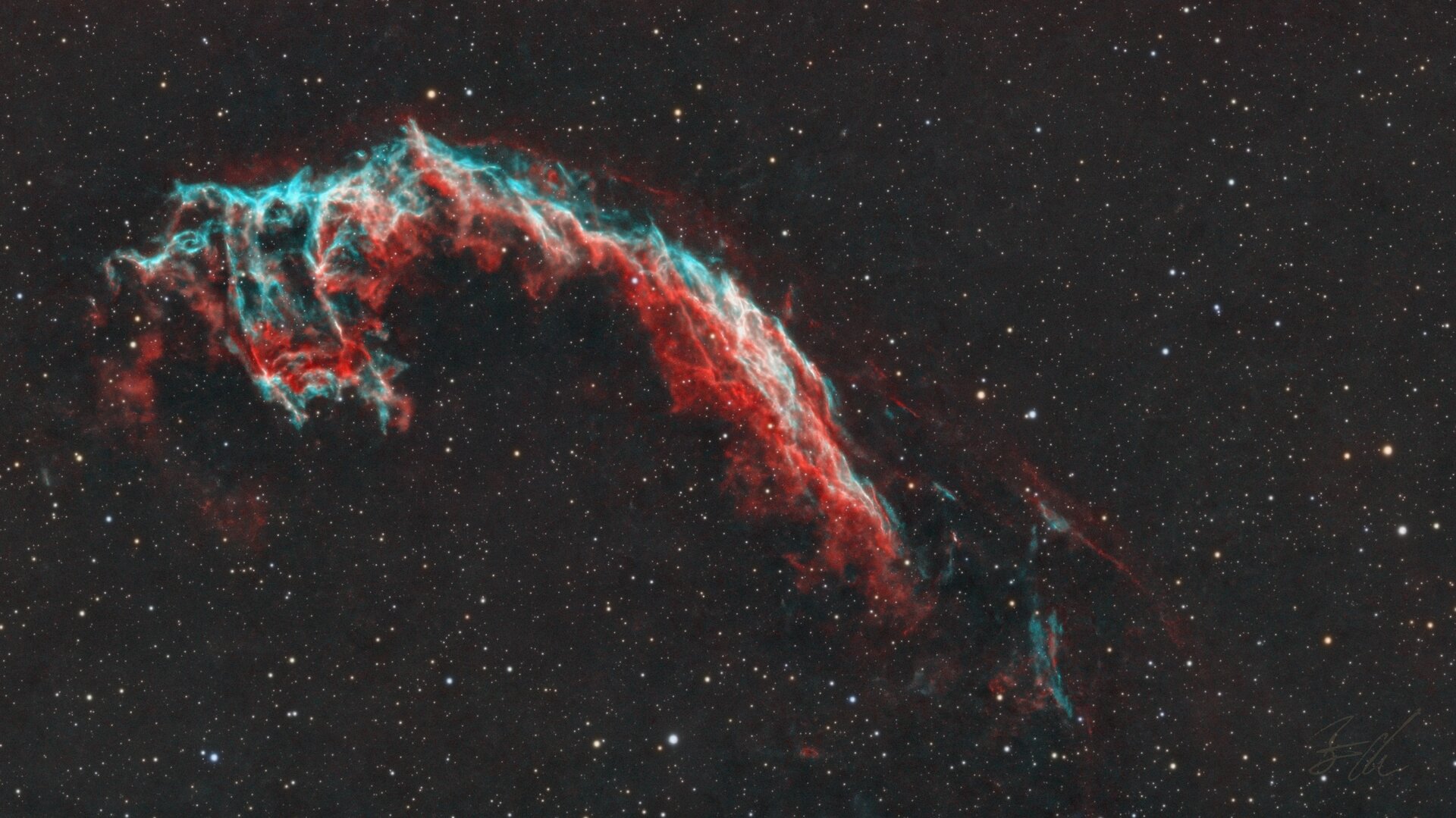

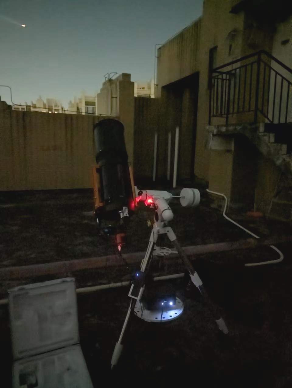

Rig1: SVBony SV555 mit QHYCCD miniCAM8M und 3nm Schmalband Filter auf iOptron HAE16C (Guiding Error lag bei 1.02")

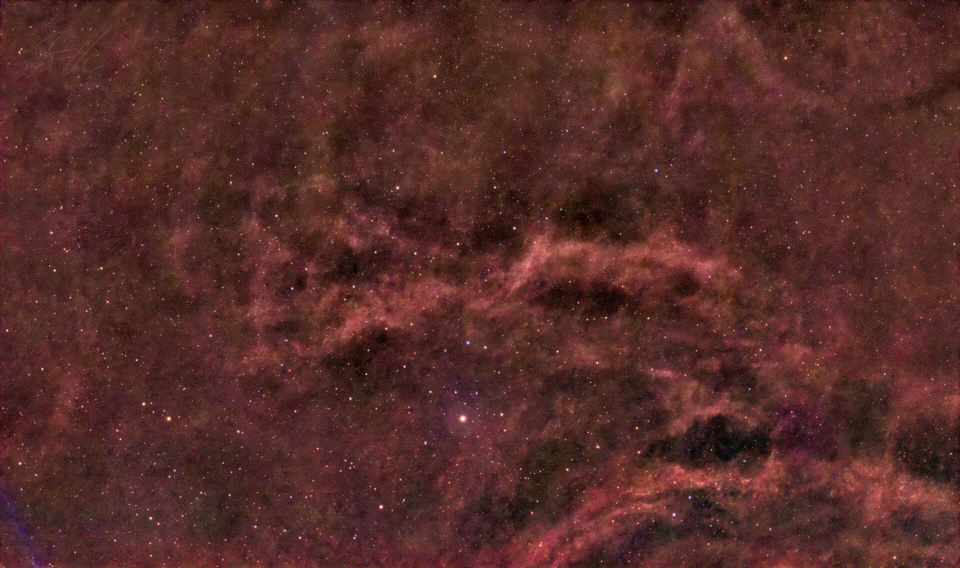

Rig 2: Askar 103APO (0.6x Reducer) mit Touptek ATR2600M und 6.5nm Schmalband Filtern auf AstroFrog FT-17 Strain Wave Montierung (Guiding Error lag bei 0.8")

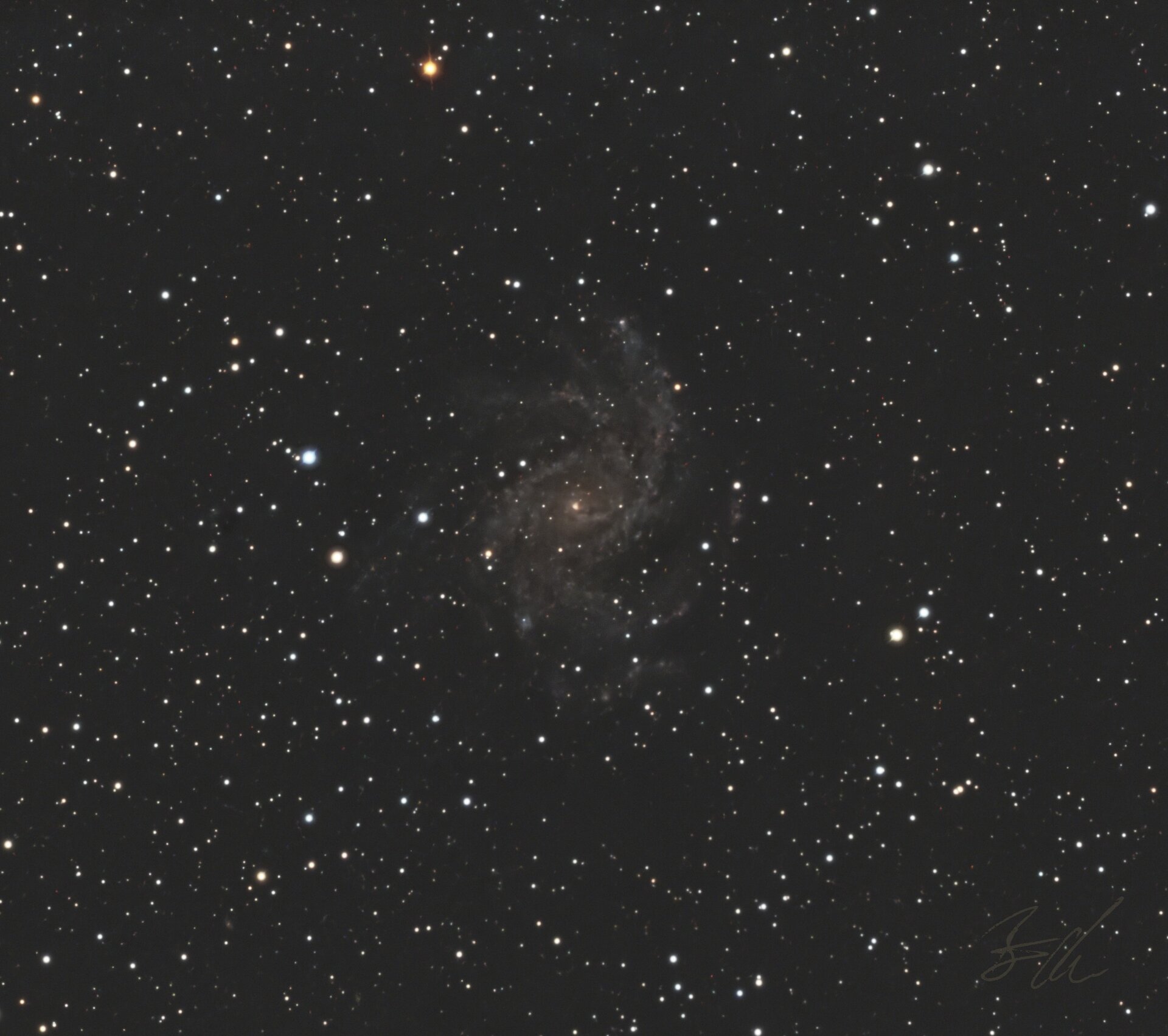

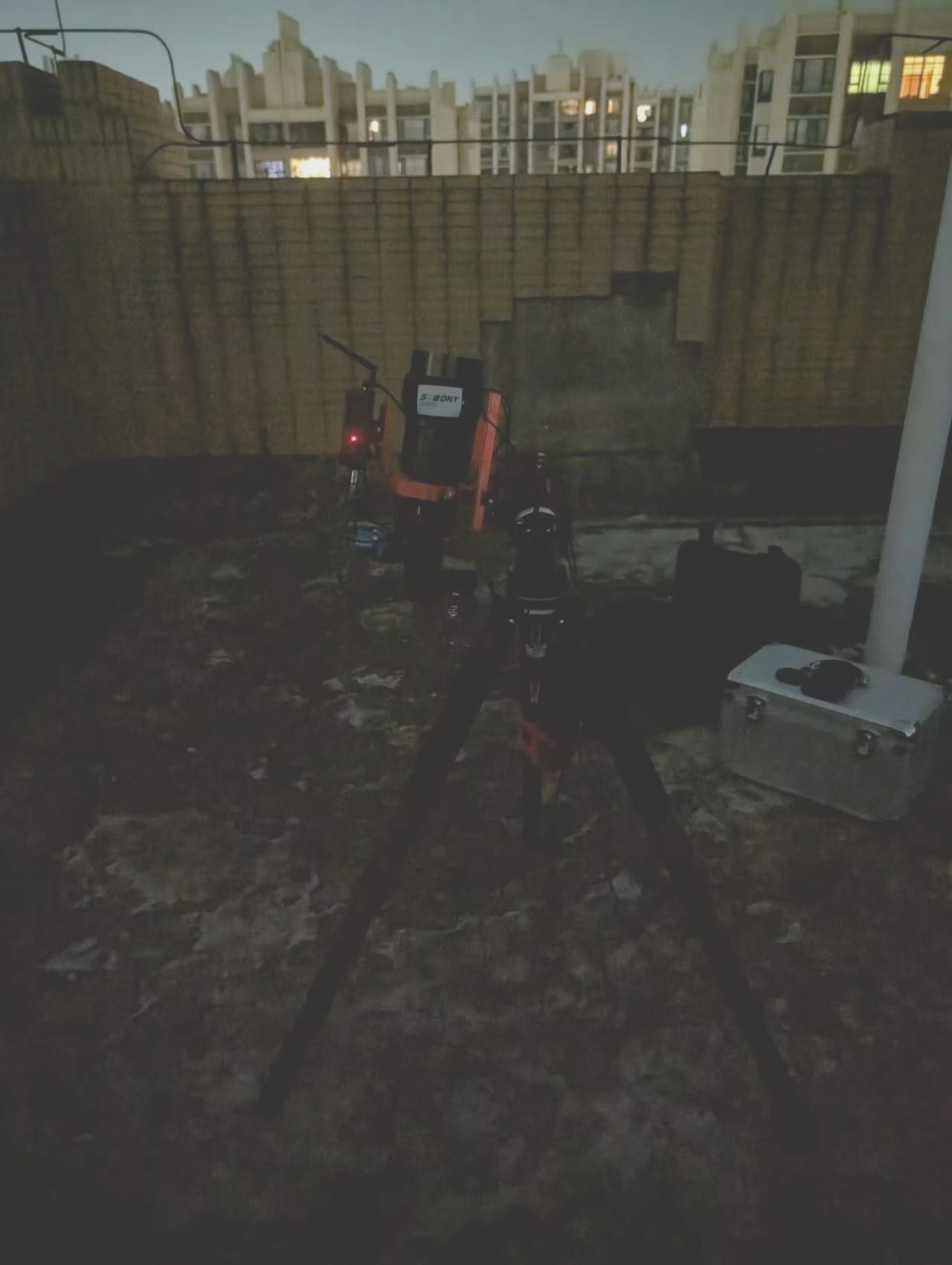

Rig 3: Celestron C8 SCT (0.63x Reducer) mit ZWO ASI533MC Pro und Optolong L-Quad Enhance Filter) aud Sky-Watcher HEQ5 Pro (Guiding Error lag bei sagenhaften 0.44")
Rig 1 war auf C33 ausgerichtet, Rig 2 sollte eigentlcih auf SH 2-114 ausgerichtet gewesen sein, und Rig 3 war auf C12 ausgerichtet.
Warum Sollte bei Rig 2? weil das Ziel nicht im Atlas von der Touptek StellaVita vorhanden ist und ich das erste Mal versucht habe, ein Ziel rein ueber die Koorinaten anzufahren. Am Ende stellte sich heraus, dass ich exakt 1 Frame daneben lag. Hatte ich nicht fueher bemerkt, denn auf den einzel Subs von 300s war nichts zu erkennen. Aber macht nichts.
Mit Rig 1 machte ich 50x 180s Ha, 60x 180s O-III und je 20x 10s RGB (als der Mond unter dem Horizont war)
Mit Rig 2 schaffte ich 51x 300s Ha und je 20x 10s RGB
Mit Rig 3 leider nur 1h 51min (74x 90s L-Quad)
hier die Ergebnisse als .jpg Bilder. (irgenwie klappt bei mir der Upload der PNG Bilder nicht)
Rig 1:
Rig 2:
und noch Rig 3: waren zwar keine 2 Stunden, aber dafuer kann man unter den bedingungenhier bereits viel erkennen fuer einen reinen Testlauf.
