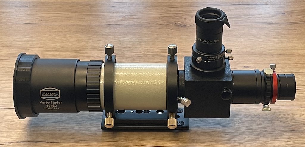

In einfach sieht das so aus: alter, gebrauchter Baader-Klappspiegel, per T-2 am Teleskop verschraubt (hier der VarioFinder, die Kombi nutze ich für EAA), oben eine fokussierbare Okularklemme, hinten die Kamera mit Stellring, die in einer T-2-Okularklemme steckt. Die Verlängerung sorgt dafür, dass Kamera und Okular auf den selben Fokus gebracht werden können. Ggf. noch T-2-Verlängerungshülsen nach Bedarf zwischen Spiegel und Teleskop.
Das ist ziemlich genial: Beide haben den selben Fokus, sodass
  1. beim Wechsel zur Kamera nicht erst ewig nachfokussiert werden muss – man sieht gleich ein Bild
  2. der Planet im Okular zentriert werden kann, auch wenn er auf dem Sensor nicht zu sehen ist.
  3. man das alles auch auf den selben Fokus bringen kann wie bei den normalen Okularen. Also kein Nachfokussieren, wenn vom visuellen 2"-Spiegel zur Planetenkamera gewechselt wird – oder man optmiert auf den idealen Abstand zum Teleskop. Natürlich kann man den Klappspiegel auch als normalen Zenitspiegel verwenden.

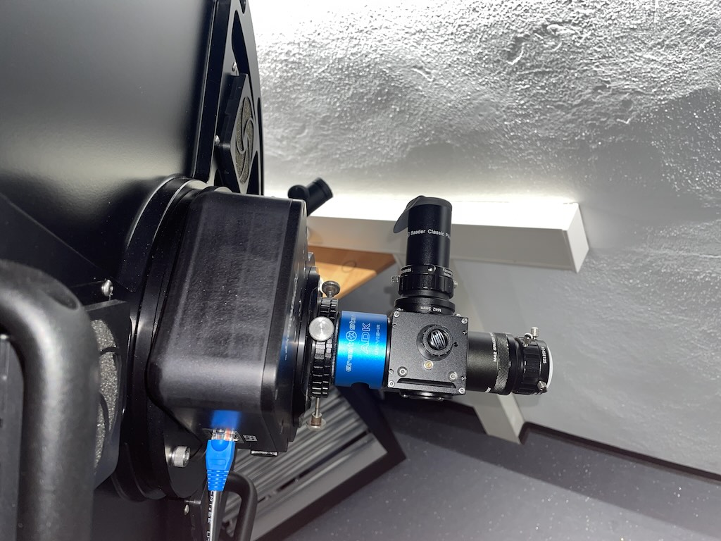

Die Super-Deluxe-Lösung haben wir jetzt im Verein, da ist der neue Baader-Klappspiegel parfokal mit den 2"-Okularen/2"-Prisma, und davor sitzt noch ein ADC (am CDK20 leider noch ohne Barlow, vielleicht finde ich da auch noch eine Lösung).
Beim EdgeHD dürftest du die Barlow auch hinter den ADC schrauben können, ohne dass er schlechter funktioniert. So lässt sich der ADC visuell und fotografisch nutzen.
Wir haben hier noch das Problem, dass unser großes Teleskop f/6,x hat und eigentlich noch eine Barlow vor den ADC gehört – aber das gibt dann extreme Vergrößerungen... Am SC/EdgeHD mit f/10 ist das kein Problem mehr, und da kann auch eine Barlow hinter den Klappspiegel, um das Öffnungsverhältnis an die Pixelgröße anzupassen.
