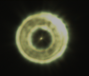

Noch ein Punkt zur Kollimation:
Die Markierung am Hauptspiegel und die Gravur auf der Schmidt-Platte waren um 90° versetzt. Das ist weiter nicht verwunderlich, da sich die Sekundärspiegelfassung ja drehen lässt. Ich war urspünglich etwas irritiert, dass der Celestron-Schriftzug senkrecht stand. Wenn er um 90° gedreht wird, stimmen Sekundärspiegel und Schmidt-Platte wieder zueinander.
Vor der Kollimation sah es so aus:

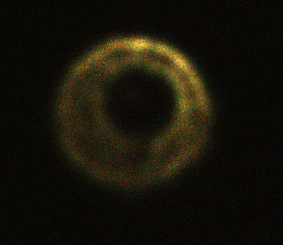

Danach war es so:
Durchs Okular ist mir das Maximum bei 2 Uhr nicht aufgefallen. Ich habe es erst auf den Bildern gesehen. Kann das von der 90°-Verdrehung kommen?

wenn das Maximum auf dem zweiten Bild kein fotografischer Effect ist, kann es sein dass der Fangspiegel aufgrund seines radialen Spiels nicht mittig zur Teleskopachse sitzt.
Bei den Schmidt Cassegrain Teleskopen wird oft unter Zuhilfenahme dieses Spiels und auch des seitlichen Spiels der Schmidtplatte ein seitlicher Versatz des Blendrohrs und damit des Hauptspiegels kompensiert.
Das kann mithilfe eines genauen Lasers der direkt in die Okularaufnahme, nicht in einen Umlenkspiegel, gesteckt wird festgestellt werden.
Dazu muss man vorher den Umlenkspiegel ausbauen um zu sehen ob der Laserpunkt mittig zur Öffnung austritt. Dazu kann man auch eine Papierschablone statt des Fangspiegels einlegen.

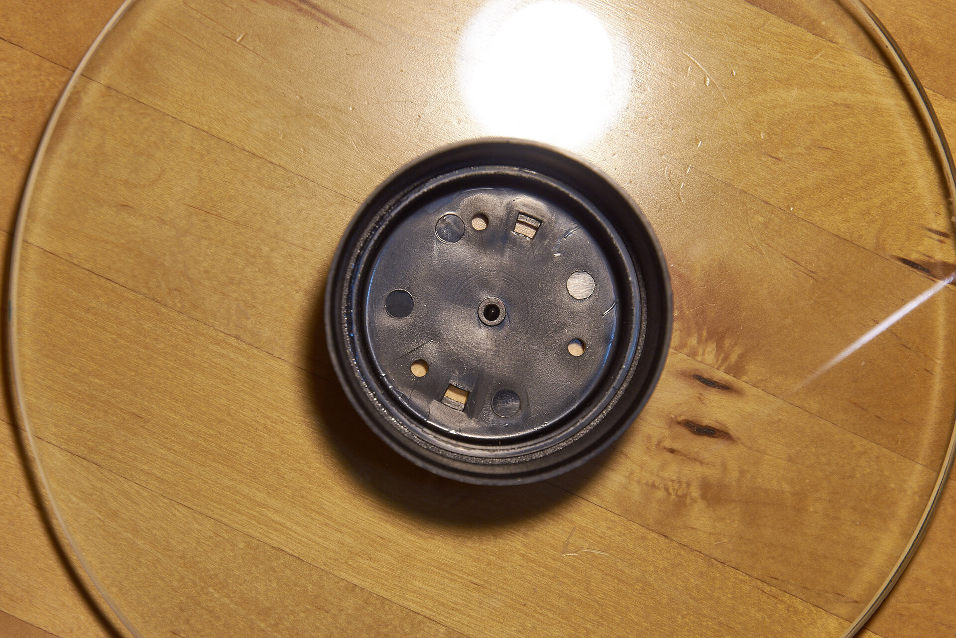

Danke fürs Feedback. Die Schmidt-Platte habe ich demontiert, da ich den Sekundärspiegel-Halter fixieren (durch Festziehen der beiden Kunststoffteilen) wollte. Und da liegt ja das Problem: die beiden Kunststoffteile kann ich werder festziehen noch lösen. Es sieht danach aus, dass sie verklebt sind.
Hier eine Ansicht von der Innenseite:
Im Bereich 8-11-Uhr ist zwischen den beiden Teilen ein glänzender Film zu sehen. Ich vermute, dass das Klebstoff ist.
Die beiden Kunststoffteile lassen sich nicht lösen und können als Einheit relativ zur Schmidt-Platte gedreht und verschoben werden. Dass sich eine optimale Position finden lässt ist die eine Sache. Diese Position sollte jedoch auch fixiert werden können und das ist jetzt nicht möglich.
