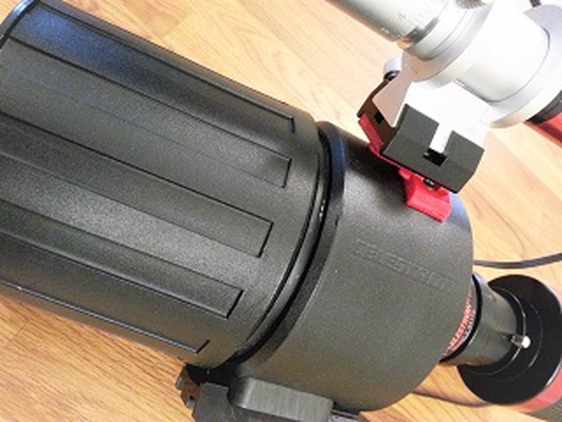

Ich habe schon einige Bilder gesehen wo die Sucherhalterung des original Suchers gegen ein andere "normale" getauscht wurde.
Das würde ich vielleicht mal ausmessen und mit einen anderem Teleskop abgleichen oder die Daten einem Händler deines Vertrauens zukommen lassen.
Sonst wäre auch eine Möglichkeit den Sucher mit Doppelseitigem Klebeband auf das Teleskop zu kleben.
So hat es ein Bekannter gelöst da er das C90 ohne Sucherbasis bekommen hat.
Auch möglich wäre es Rohrschellen zu kaufen auf welcher du dann eine Sucherplattform montierst.
Es gibt auch ein paar 3d Modelle für Sucherhalter.

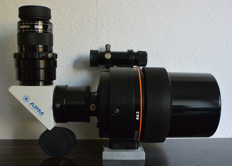

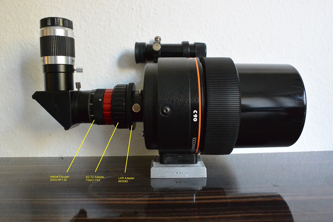

Hier mal Bilder und Teile.
Vielen Dank. Ich werde wohl genau den Weg einschlagen, also zunächst das Gewinde mit Silikonfett schmieren, und mir einen Helical Focuser zulegen.
Kannst Du mir noch Tipps geben, woher ich die genannten Teile beziehen kann? Vor allem der LAR scheint nicht ganz leicht aufzutreiben zu sein...

Guten Abend Mike,
der LAR ist ein orginal Celestron Adapter mit der Nummer #93580. Gab es bis in die 90´er.
Bei Celestron gibt es den leider nicht mehr, wohl nur noch im Vintage-Gebrauchtmarkt.
Das Gewinde hinten am C90 kenne ich nicht 100%. Hat 35mm Durchmesser und wahrscheinlich Steigung 1.
Passen müsste aber der Baader Nestar4 Adapter BA2958500A. M35 Gewinde auf das SC Gewinder Gibt es bei Teleskop-Express oder Baader selber.
Den Helical ZWOHF1.25 und den kurzen Gewindeadapter TSSCI-T2A, gibt es bei Teleskop-Express unter den Bezeichnungen.
Hoffe auf gutes Gelingen!
Martin

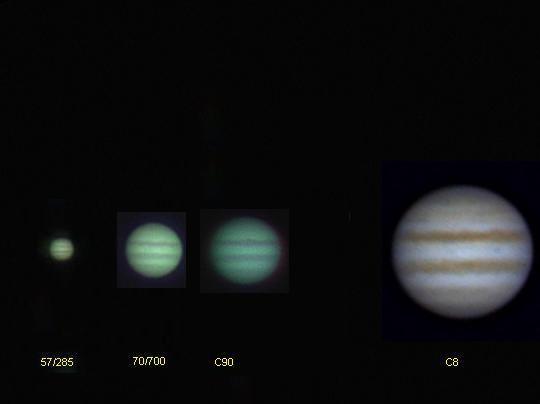

Hab noch mal in meinem Archiv gekramt und einen Vergleich an Jupiter mit verschiedenen Objektiven gefunden. Das C90 ist auch dabei.
Alles im Direktfokus.
Alle Aufnehmen mit der Philips ToUcam PRO II PCVC840K und in Giotto gestackt.
